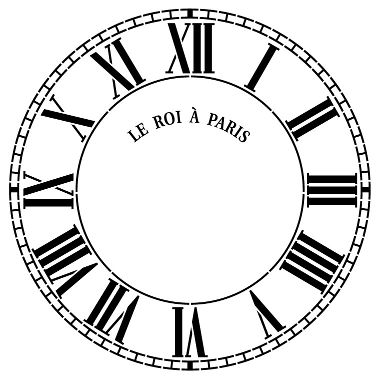

Заказывал себе трафарет на циферблат.Может макет кому пригодится.
Спасибо, хороший, пригодится!

Спасибо пригодиться , но как правило Le Roi -шные цифера эмалевые , так кудыж наносить рисунок ?

Сообщение от tanamuna Посмотреть сообщение
Я так понял, это для круглых с металлическим крашеным большим цифером?

а бывают ли такие ? , на фотобумаге иногда попадаются , а там не знаю....

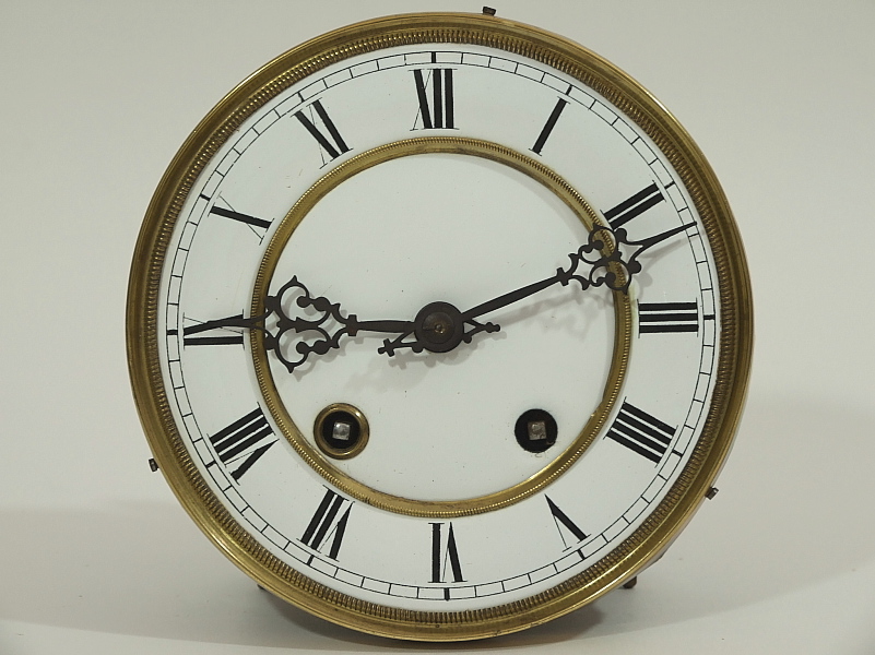

Извините, но я не смогу разделить восторженных откликов коллег. В этом макете нет ну ничего общего с оригинальными циферблатами "лероек". Увы, нужно переделывать. Особенно обратите внимание на немаловажный аспект, сильно влияющий на восприятие оцифровки: в оригинале цифры "огибают" центральную часть по окружности, а не набросаны по одной в нужных местах.

Сравнил,да оригинал в смысле "огибаний" отличается,-соглашусь.
