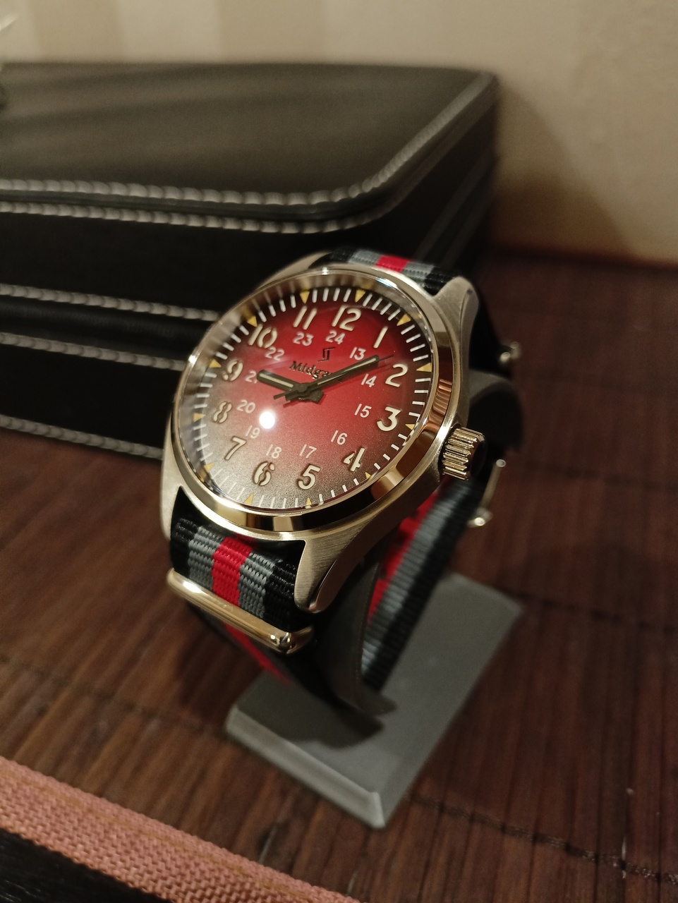

Механизм 2628н. Стрелки ракета вернисаж. Циферблат 33,5мм пришлось сточить до 33,4мм. Видимо у корпуса при производстве есть погрешность в 0,1мм. До этого 33,5 ставились отлично. Ось секундного колеса укорочена. Окошко даты немного не совпадает с календарём на механизме, но так получилось что ножки припаяны чуть не в тех местах и цифер слегка смещён влево, поэтому надпись дня недели видна полностью. Желающим паять ножки рекомендую потренироваться на аналогичных циферблатах которые не жалко.

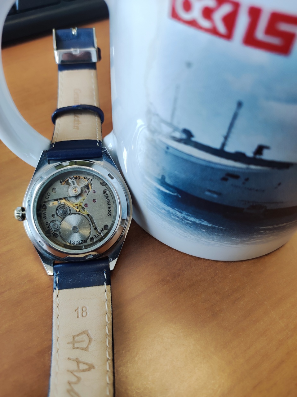

Всем доброго дня! Сделал очередные сборки на базе механизма 2609.НА "Ракета". Проставочные кольца для механизма напечатаны на 3d принтере.
Вот такое трио получилось.
ID:	3831477   Нажмите на изображение для увеличения
