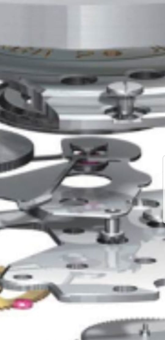

Убрали по другим причинам и не на всей механике. Реверсивные колеса - вот что засирается в первую очередь. ML у SD не такой, как на обычных мехах, он модифицирован, выглядит иначе.

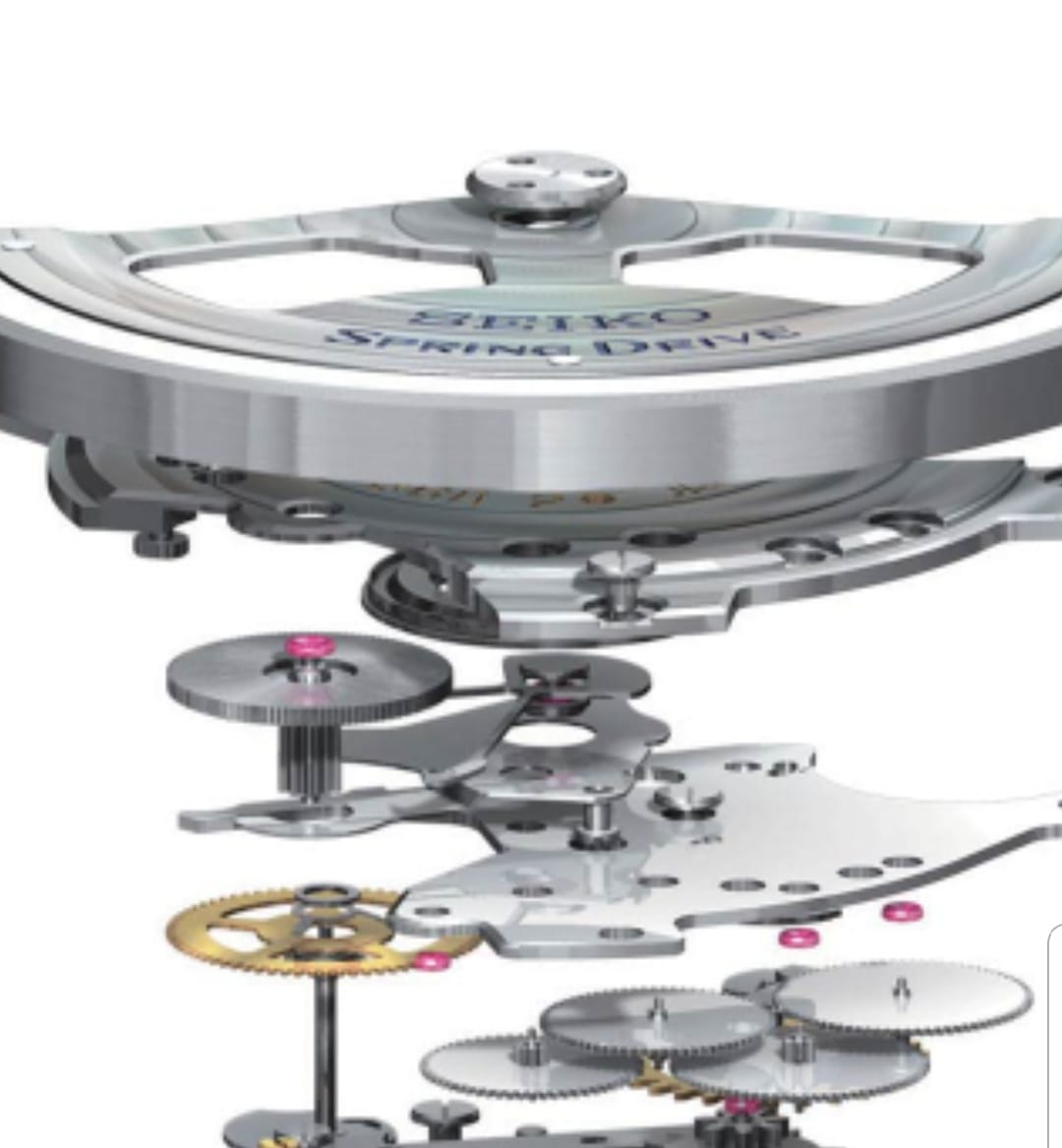

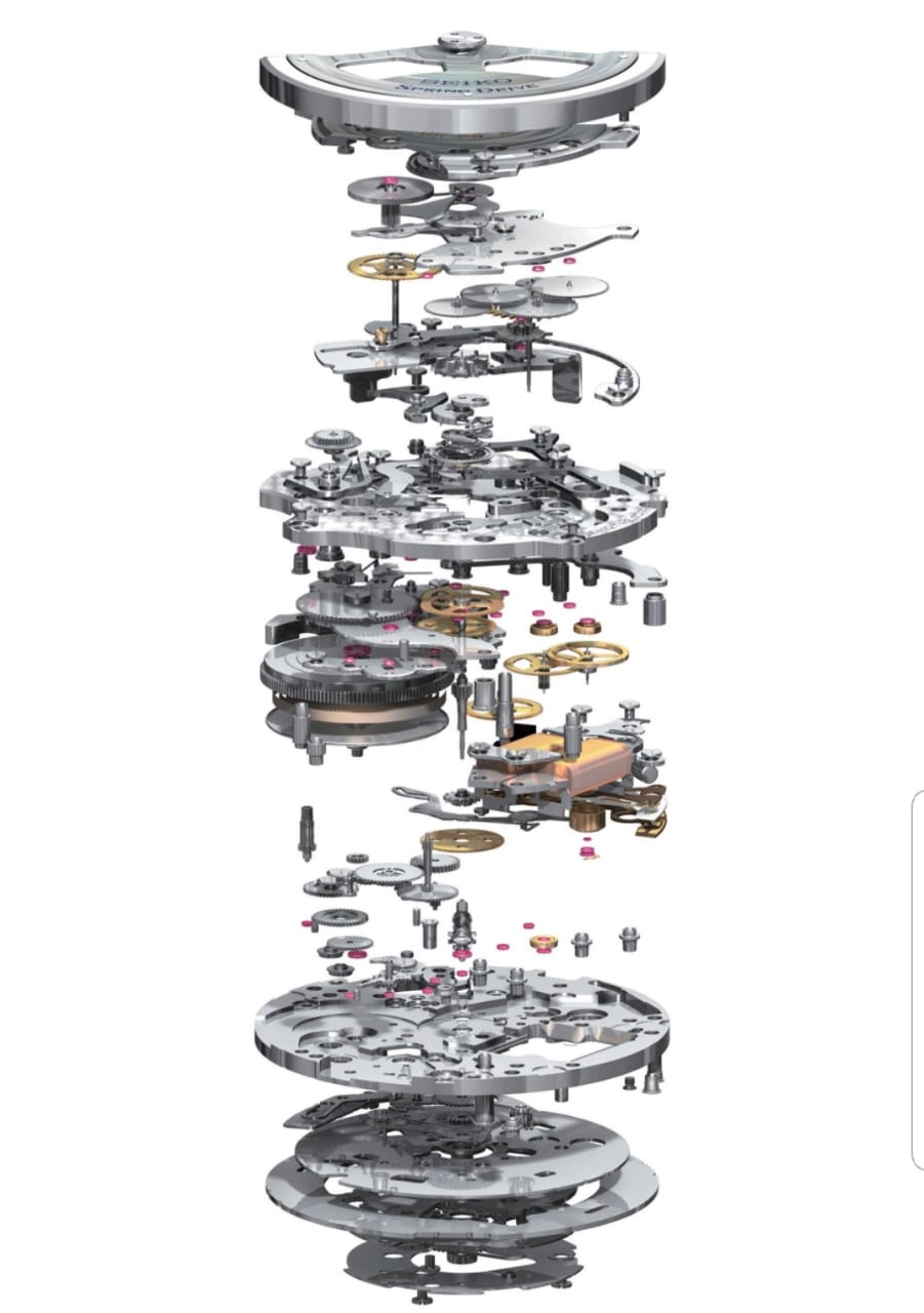

П.п.с. На фото представлен модифицированный МЛ от СД, расположенный сразу снизу ротора:

ИМХО для СД это не настолько критично, там ведь нет спирали баланса, куда попадание выработки критично. Сам собираюсь носить свой СД дайвер до предела без
8L35 и 55 имеют МЛ, особых проблем с ним не было. Во всяком случае порядок и сроки репассажа МЛ не сокращает. Это я про Сейко. Что там у ИВЦ, мне сложно сказать.
9S65 имеет другую конструкцию, называемую «Gear trans wheel system» - довольно сложная система.
МЛ заводит систему гораздо быстрее, это всегда лучше. МЛ не имеет смазки и не должен смазываться кроме мест втулок, пару мест.
