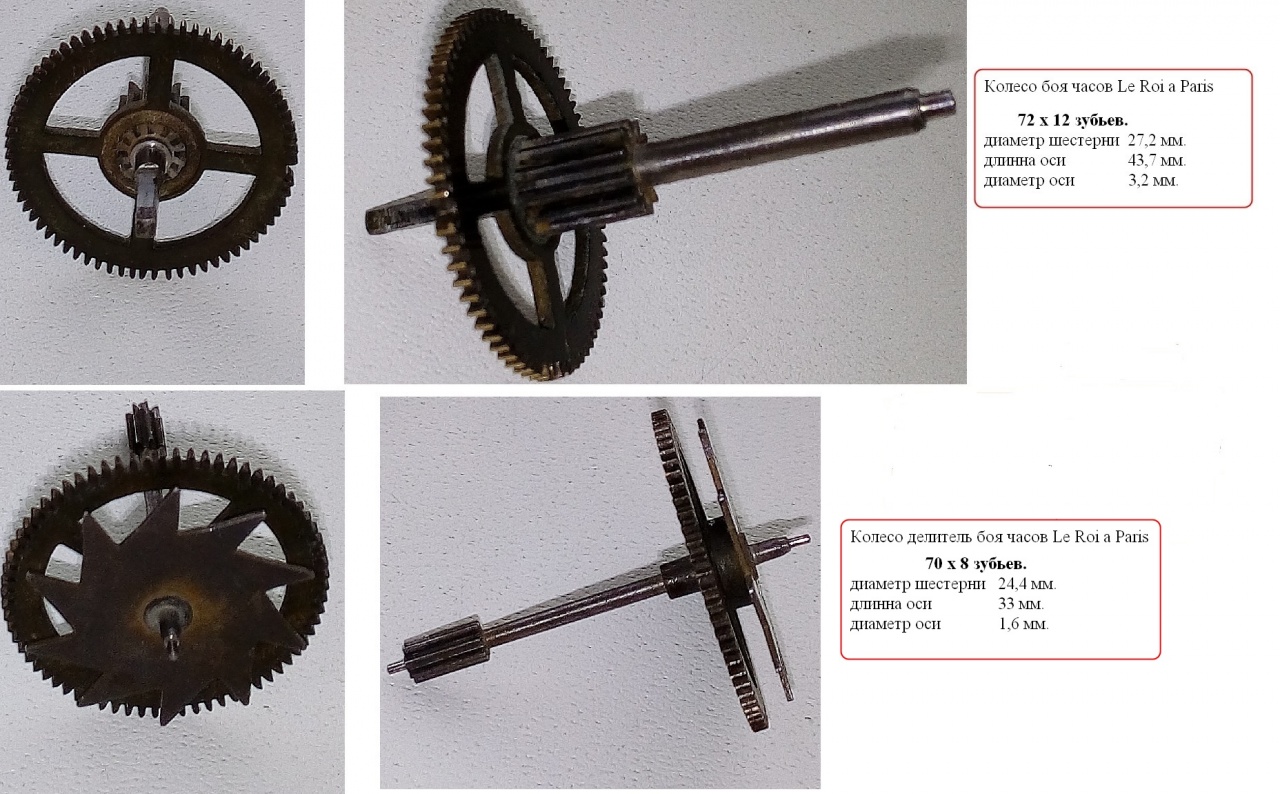

Добрый день! Хочу приобрести пару шестеренок боя для часов Le roi a Paris, у обоих при разрыве пружины отломило зубья.
ID:	2484871   Нажмите на изображение для увеличения

Здравствуйте bva1302, могу подсказать, как выйти со сложившейся ситуации своими силами. Если выломано по одному зубу с колеса, а остальные целые , то возможно отремонтировать просверлив на месте сломаного зуба в торце обода колеса отверстие 0,5 мм и вставить в него ( с натягом- забить) штирёк ( обрезок булавки) , после чего поровнять по высоте с соседними зубьями и загладить ( закруглить) торец нового зуба.
Если выломано несколько зубьев подряд, то припаевают збоку на обод накладку ( пластину латунную )на которой нарезают зубья или припаевают подходящий с другого колеса сегмент обода с нужным колич. зубьев. Делал так неоднократно, часы посе этого нормально работают. ( главное все работы производить неспеша и акуратно).

На колесе делителя малая шестеренка выпало три зуба. Как говорят мастера восстановлению не подлежит.
На втором колесе боя (72 зуба) отсутствует три зуба и четыре конкретно погнуты. Если не найду готовую буду восстанавливать.

Если поискать, то найдете мастера, который вставит недостающие зубья и все будет, как новое. Думаю и здешние мастера вам могут помочь.

Я так понимаю, что на колесе "делителя" выбило зубы на трибе? Если так, то действительно под замену. Есть у нас мастера, которые фрезеруют трибы, но оно того не стОит.

Да действительно выбило зубы на трибе, поэтому и хочу купить такую шестерню если у кого то имеется в запасах.
