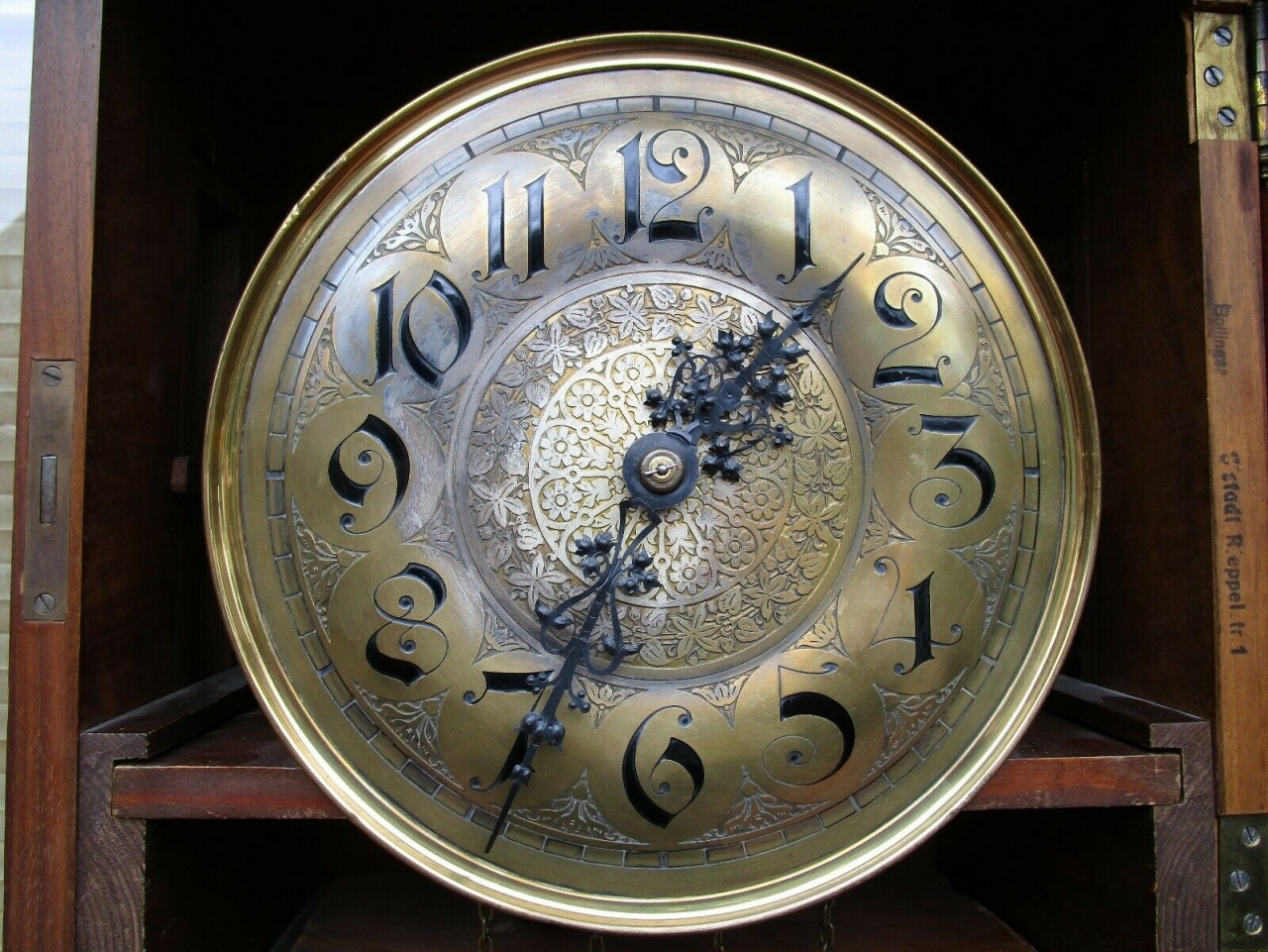

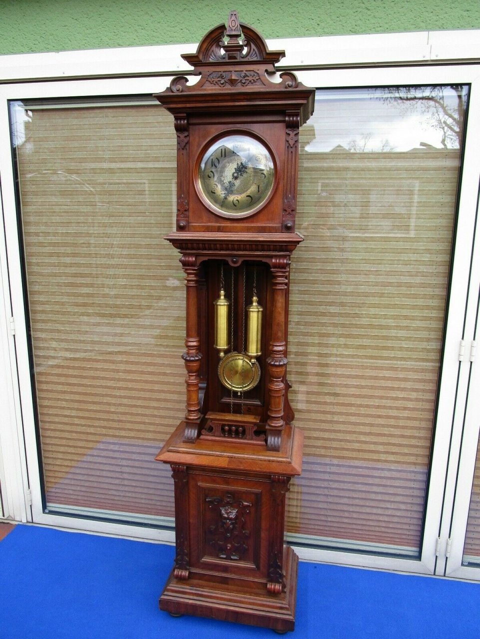

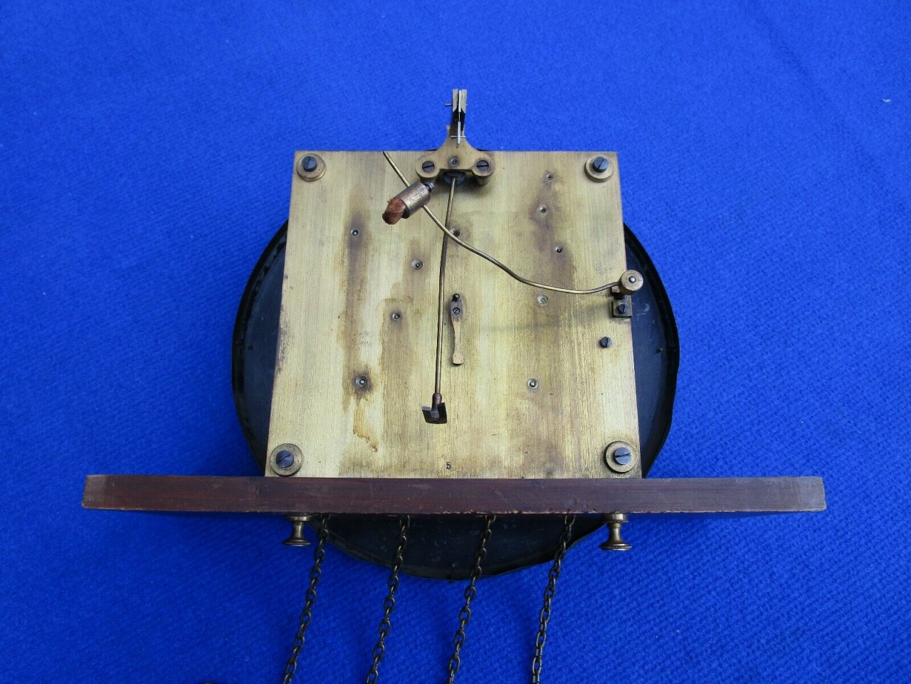

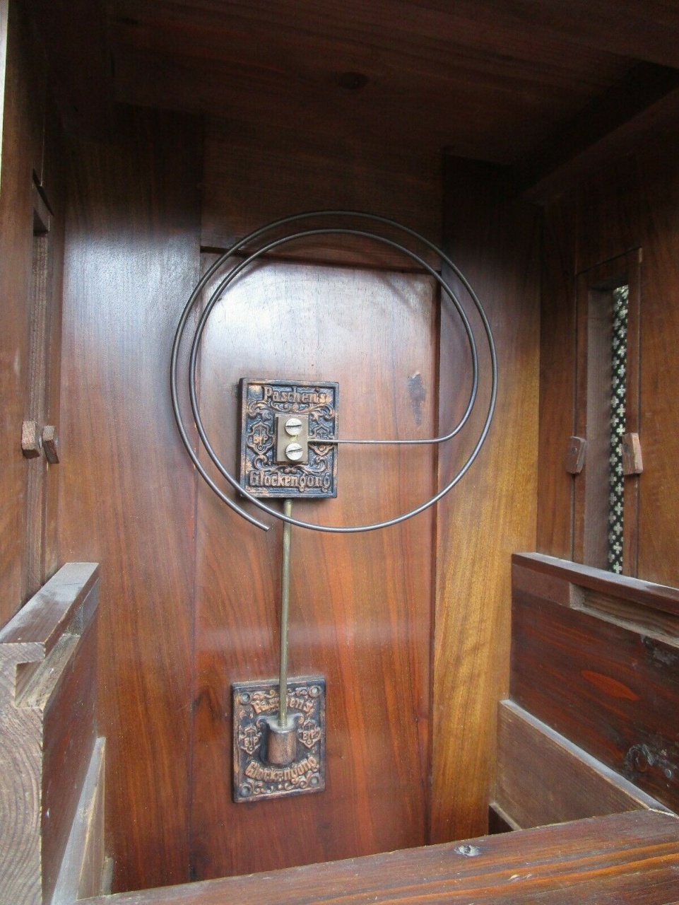

Вот интересный экземпляр с серийным номером 5:
Название: 005 clock1 .jpg
ID:	2510918 Нажмите на изображение для увеличения
Название: 005 case back.jpg
ID:	2510919 Нажмите на изображение для увеличения
ID:	2510920 Нажмите на изображение для увеличения
ID:	2510921 Нажмите на изображение для увеличения
А кто делал такой гонг (Paschen's glokengong)?

  #975
Старый 12.03.2019, 09:23
Аватар для Oled
Oled Oled вне форума
Регистрация: 27.12.2008
Сообщений: 11,225
Сказал(а) спасибо: 9,116
Поблагодарили 13,712 раз(а) в 6,548 сообщениях
Николай, это гонг от "Bernhard Paschen" в городе Hagen в Вестфалии. Образованы в 1876, просуществовали до 1925. Они, насколько я помню, всегда ставили свои гонги, а вот механизмы покупали у крупных фабрикантов.

Старый 12.03.2019, 10:50
Аватар для TatynaS
TatynaS TatynaS вне форума
Регистрация: 31.05.2015
Сообщений: 4,578
Сказал(а) спасибо: 5,368
Поблагодарили 8,241 раз(а) в 3,379 сообщениях
Сообщение от NickFMS Посмотреть сообщение
Николай, добрый день!
Две вещи меня смущают в этих часах:
LFS не продавали свои механизмы другим производителям (ну, по крайней мере, я ни одного экземпляра не могу вспомнить),
не видела ни разу таких латунных шайбочек на механизмах ЛФС.
Есть у меня подозрение, что эта "пятёрочка" принадлежит M.Bauerle.
С уважением, Татьяна

  #977
Старый 12.03.2019, 10:54
Аватар для NickFMS
NickFMS NickFMS вне форума
Регистрация: 19.04.2015
Сообщений: 1,929
Сказал(а) спасибо: 3,970
Поблагодарили 3,163 раз(а) в 1,116 сообщениях
А с чего я вдруг решил, что это ЛФС? И правда, логотипа нет на задней платине, нет и на задней стенке корпуса. Извиняюсь за невнимательность.

  #978
Старый 12.03.2019, 10:57
Аватар для TatynaS
Сообщений: 4,578
Продавец написал: "Zum Heranzoomen mit der Maus über das Bild fahren
Standuhr-Uhr-Gruenderzeit-Nussbaum-offen-Saeulen-Antik-um-1880-wie-Lenzkirch-LFS"
и сразу притупил бдительность...
Fugit irrevocabile tempus
  #979
Старый 12.03.2019, 11:07
Аватар для NickFMS
Сообщений: 1,929
Ну и форма анкерного моста попутала, как бы до-клевер...

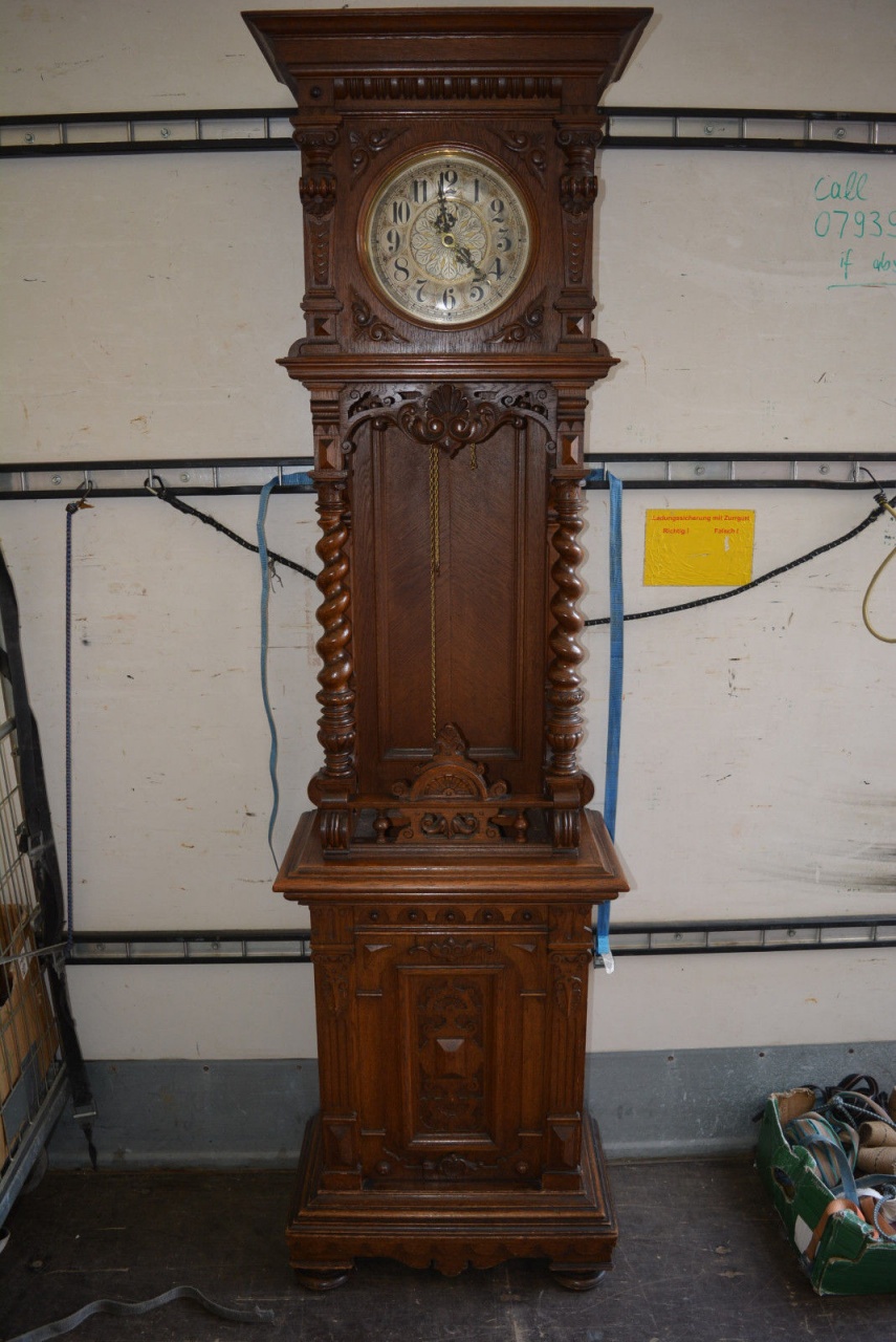

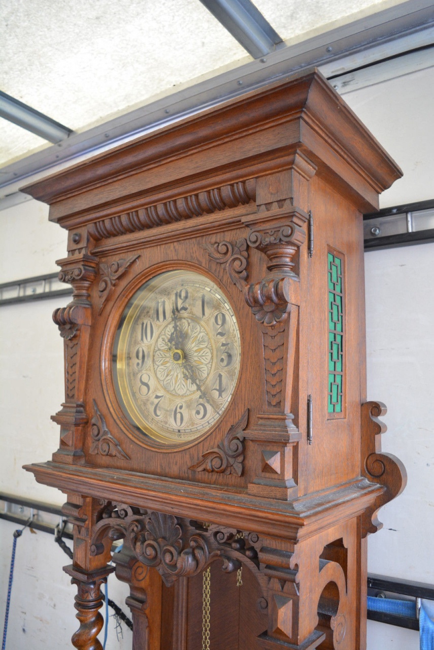

Старый 12.03.2019, 11:24
Аватар для TatynaS
Сообщений: 4,578

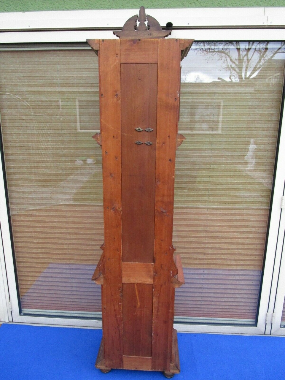

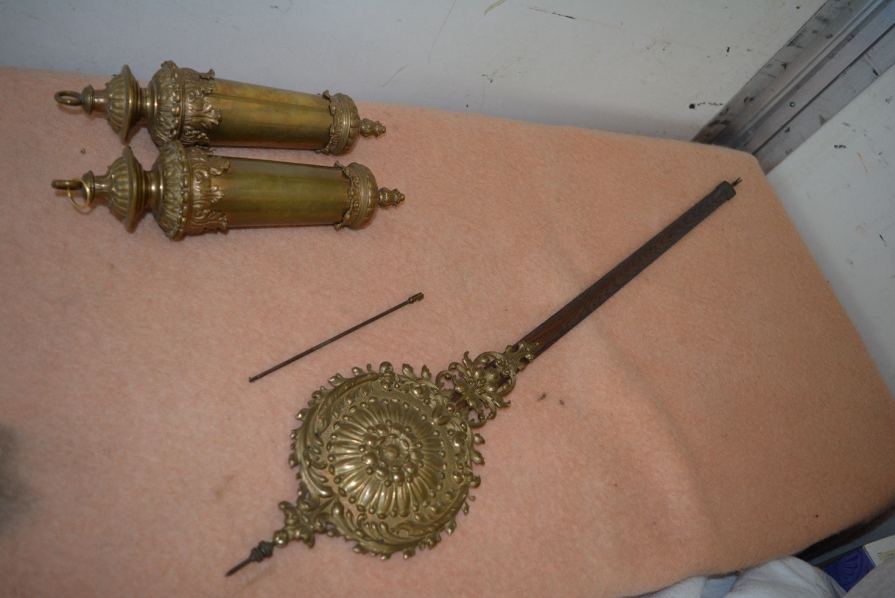

Вот нашла напольники MB, жаль фотки плохонькие, номер не разглядеть - пятизначный:
