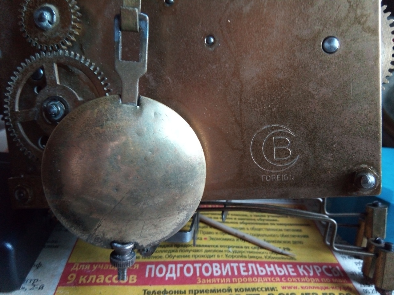

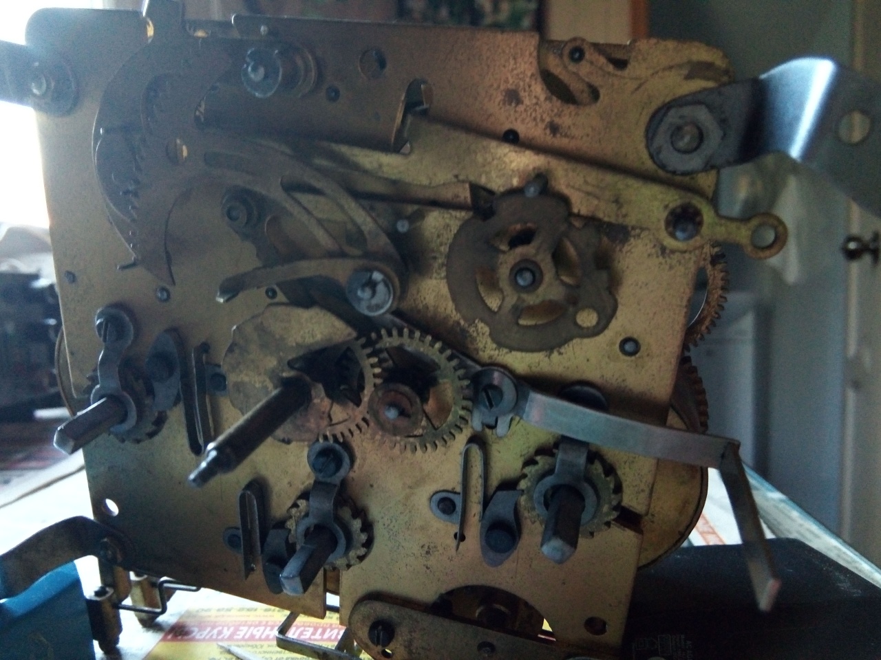

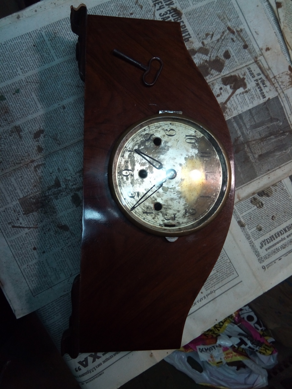

Здравствуйте!
Попались вот такие часы - бой очень приятный. Подскажите когда сделаны? Впервые сталкиваюсь с четвертными часами - если можно подскажите. На часах 3 заводных барабана, какой за что отвечает? На циферблате есть рычажок - зачем он? И последнее , что сделать с цифером - может накладку какую? Буду признателен за ответы. Заранее спасибо. (не могу понять вставились фотки или нет)

Добрый день.
Заводные валы имеют следующие функции:
У цифры "3" завод четвертного боя
У цифры"6" завод хода
У цифры "9" завод боя часов.
Рычаг выведенный на циферблат отключает бой, например на ночь.

Добрый день!
У Вас не Gustav Becker, а Badische. Я плохо знаю продукцию этой фирмы, четвертные этого производителя вижу в первый раз.
По годам ~ 1920-ые?
С уважением, Татьяна

Сообщение от TatynaS Посмотреть сообщение
Конечно Badische , уж клеймо этой фабрики, у меня на всю жизнь отпечатолось - с неё началась моя ЧБ.
Даже ключик у них фирменный есть в виде клейма.

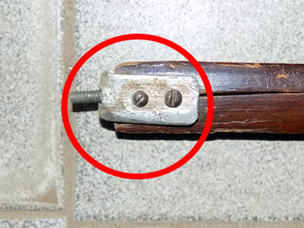

Сообщение от Wasisualii Посмотреть сообщение
Приобрёл очень дёшево данные часы, по сути конструктор.
Заранее спасибо.
Спасибо всем за помощь, многое прояснилось, тем не менее есть ещё несколько вопросов.
Так и не понятно зачем те четыре втулки, или они вовсе не отсюда?
Как ремонтировать колесо, оно имеет восьмёрку, как ровнять, как крепить на ось?
Помогите найти изображение и размеры крепления маятника, тот кто чинил, сделал что то непонятное, а склеить его не проблема.

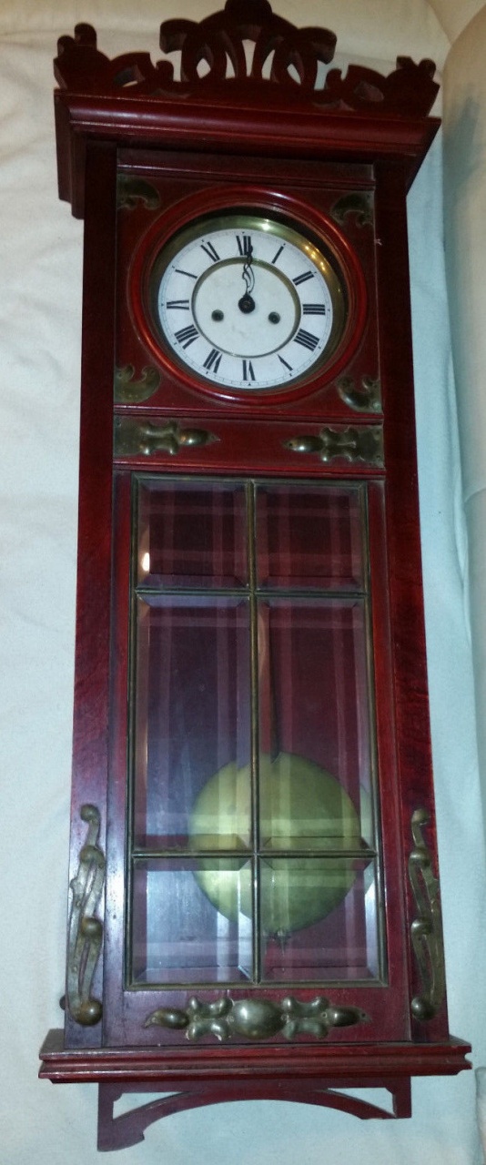

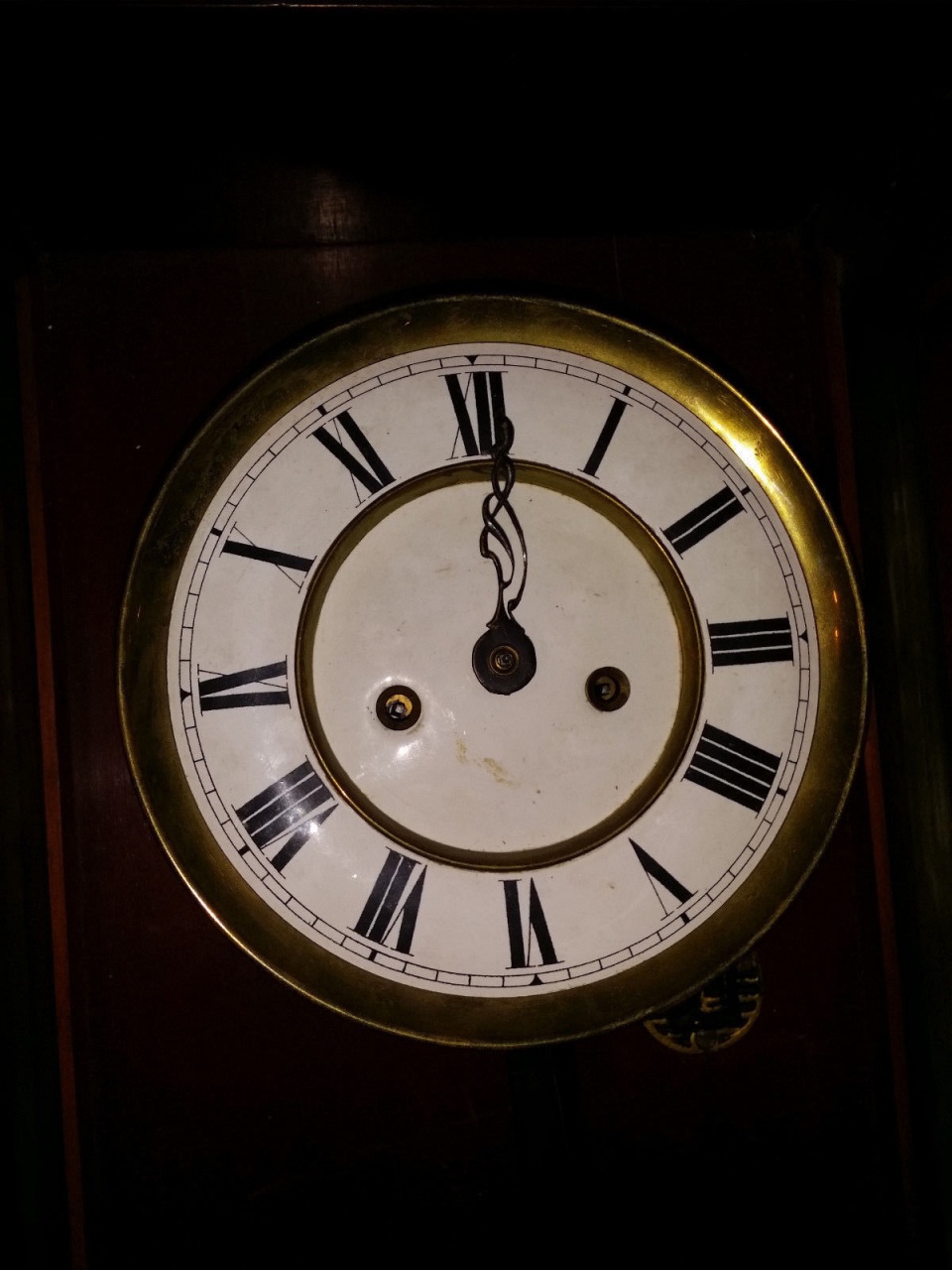

Добрый день, коллеги.
Помогите с определение стрелок на данный гиревик GB - оригинальная ли она?
Присутствует только часовая стрелка.
Влад.
