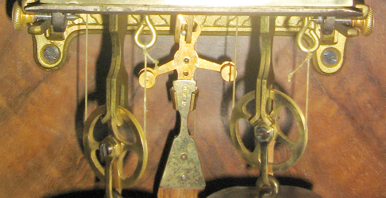

Сообщение от Wasisualii Посмотреть сообщение
Что за механизм под барабаном, не видел такого раньше?
Под барабаном ограничитель для предотвращения перезаводки.
Он не позволяет поднять гирю выше нормы.
Это деталь встречается вроде только у Беккера.

Сообщение от Сергей Дмитриевич Посмотреть сообщение
Вот пример не на молчуне GB:

Николай (Feather)

Сообщение от NickFMS Посмотреть сообщение
Вложение 2302742 Вложение 2302744
Приветствую Николай, а как они закреплены, перечитал по ГБ не мало, такого встречал

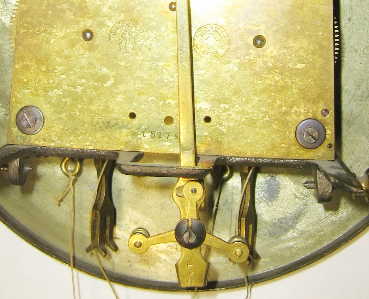

Андрей, привет.
Вот эта фотография хорошо поясняет:

Я такие ограничители видел как-то на NAWCC, запомнились. А потом и мне попались такие часы. Но из моих 4-х жильных ГБ они встретились только на одном. Видимо, не частая конструкция. Вот эти мои часы Фрайбургские, а тот молчун от Wasisualii с фабрики Браунау.
