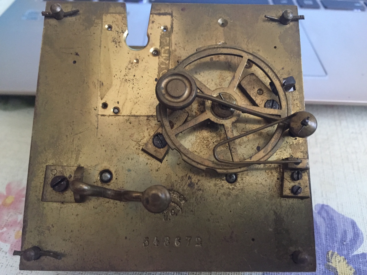

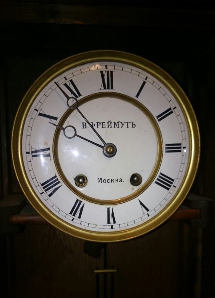

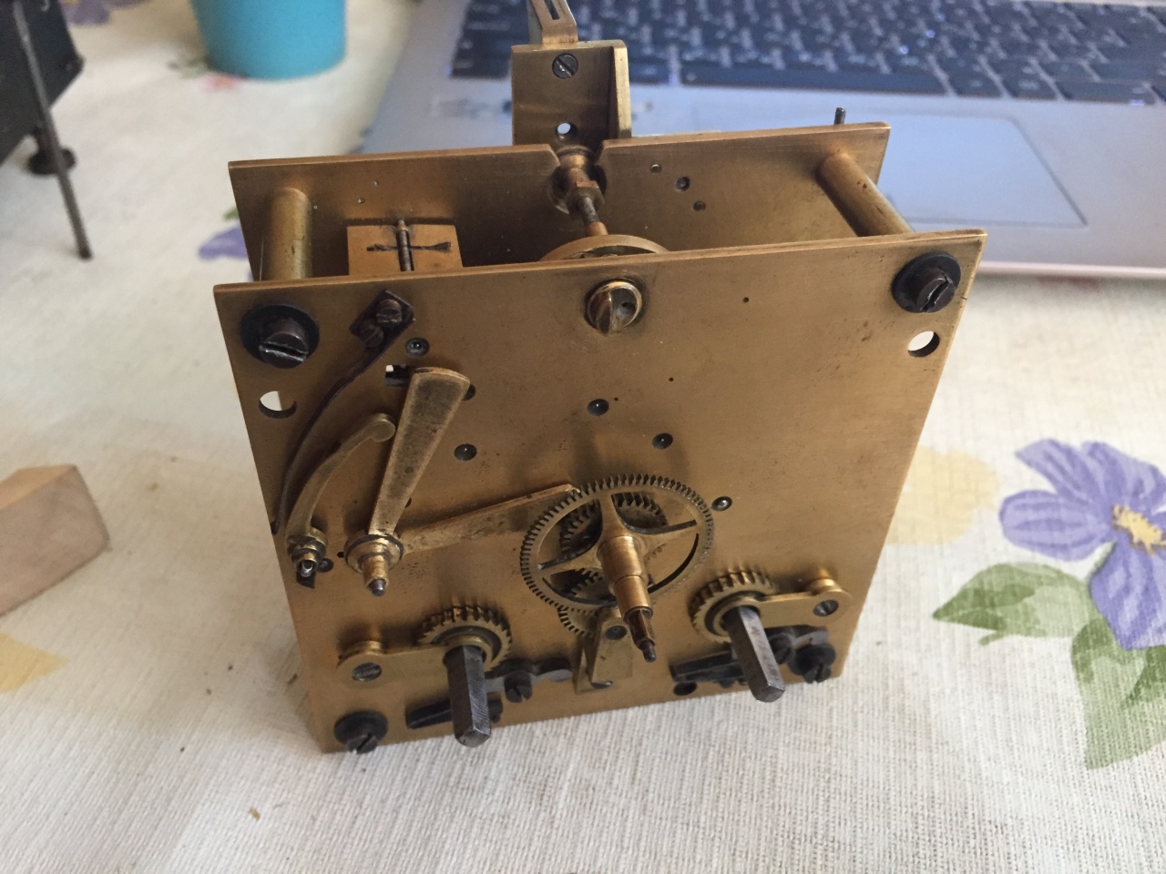

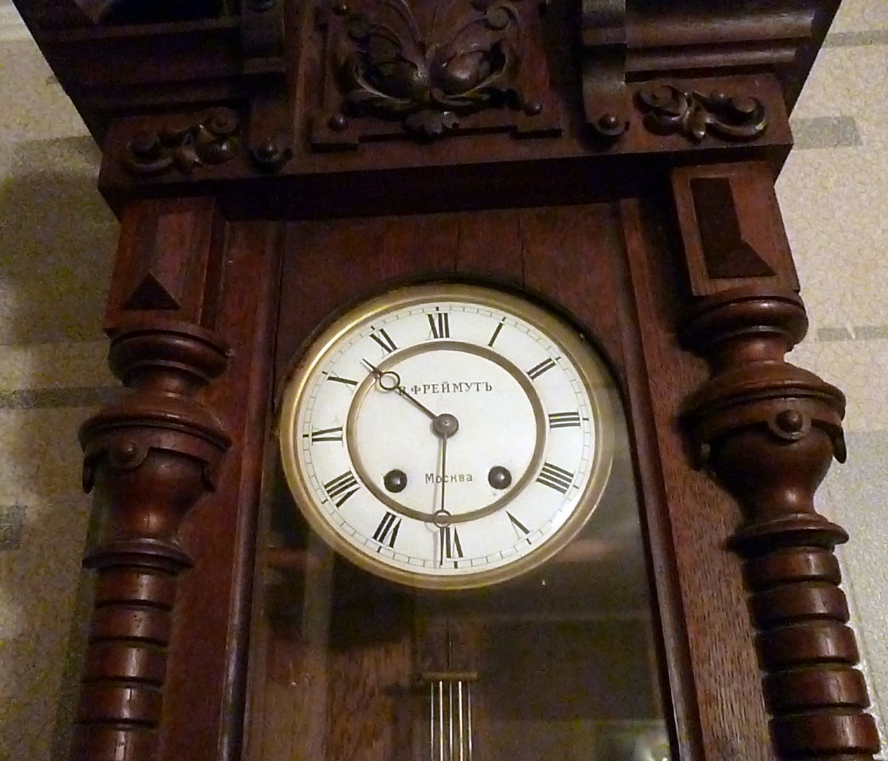

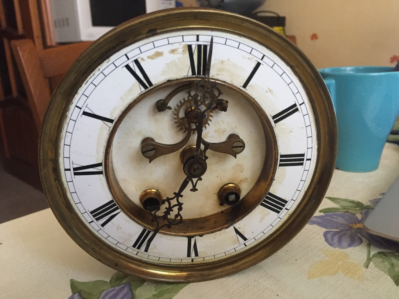

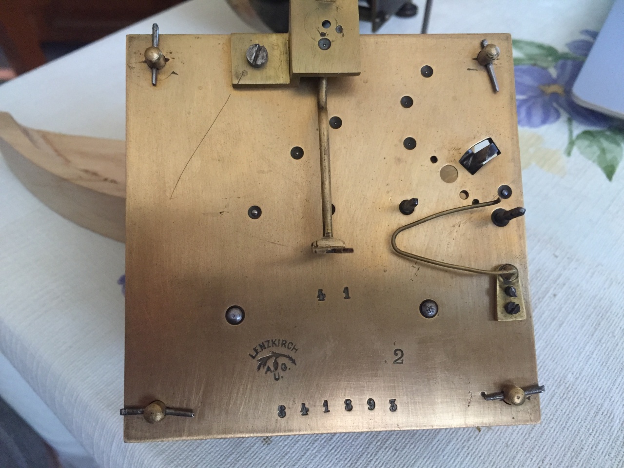

Всем добрый вечер.
Выкладываю для статистику три механизма.
Первое фото циферблат или внешняя сторона, второе фото номер.

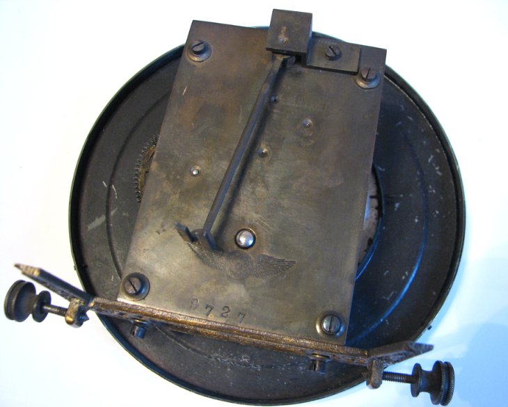

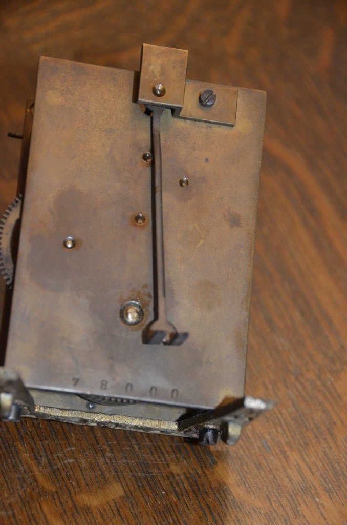

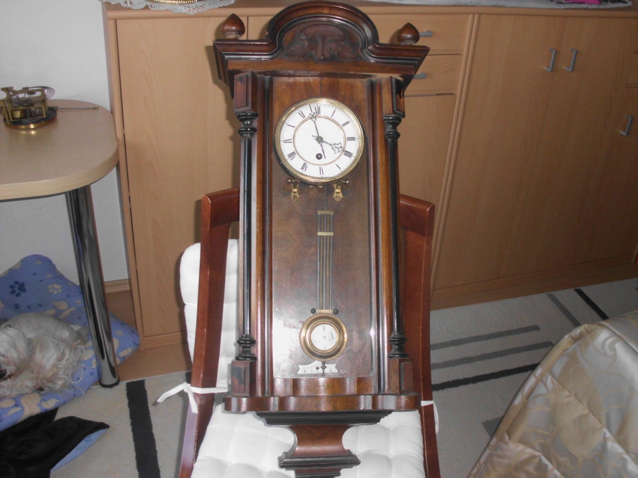

Влад, добрый вечер!
Моё мнение что подделано не только клеймо, но и серийный номер, который должен намекать на середину 1880-х.
Такие большие серийные номера были только у Lenzkirch, GB, Kienzle.
Правое расположение крепления моста анкерной вилки очень редко встречается. Я такое встречала у 4-х ранних "Schlenker & Kienzle" и одного неопознанного механизма, но там задняя платина с завальцованными креплениями.
Скорее всего это был механизм без клеймения и без серийного номера, по дизайну корпуса вполне похож на 1880-е годы. http://www.ebay.de/itm/Lenzkirch-Uhr...cAAOSwol5Y1-pY
С уважением, Татьяна

Спасибо, Татьяна. Коллеги, обратите внимание на форму шайб у винтов, крепящих платины. Такие шайбы, по-моему, только у Кинцле и встречаются...
Был Кинцле, стал ленцкинцле =)

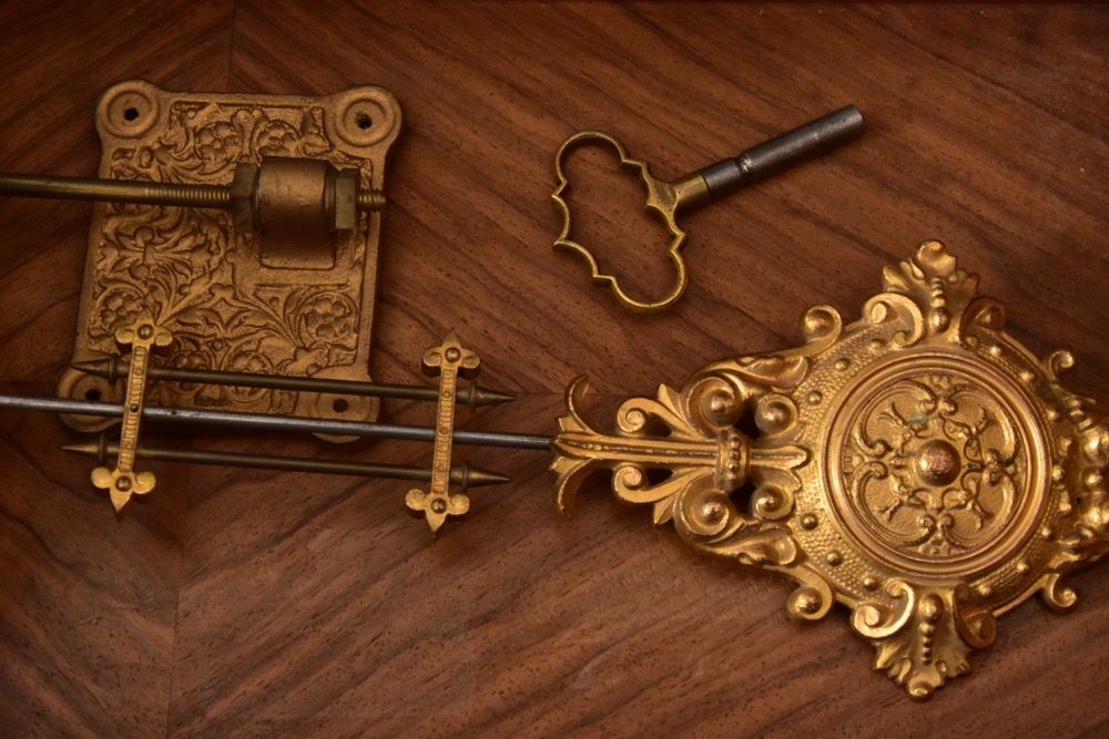

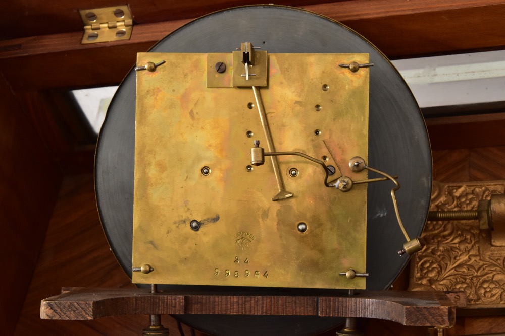

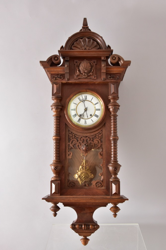

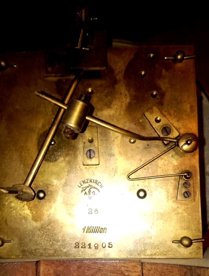

Красавец для статистики (не мой):
ID:	1745680 Нажмите на изображение для увеличения
ID:	1745681 Нажмите на изображение для увеличения
Высота корпуса 115 см!

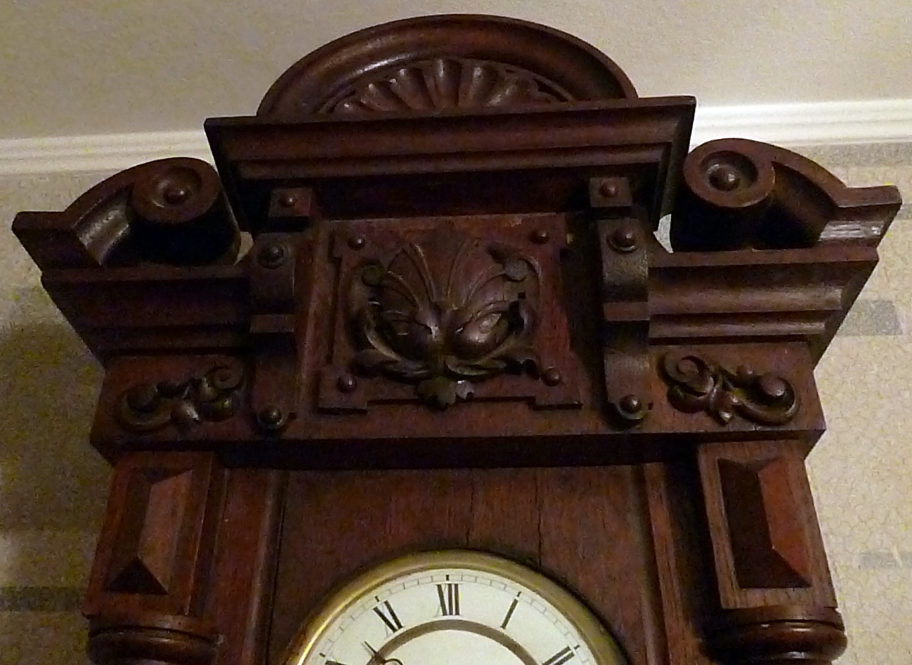

Продолжим статистику .
