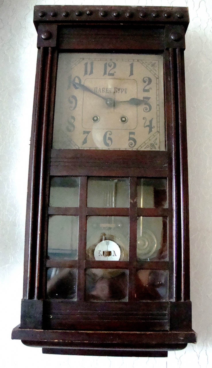

а что думаете про гонг (колокольчик) может он там и был только станина была другая , и сам молоточек сильно длинный. Спасибо

Может кто то помочь по часам по гонгу , может есть фото как они должны выглядеть внутри , Спасибо !

Оставьте как есть, колокольчик прикольный!
