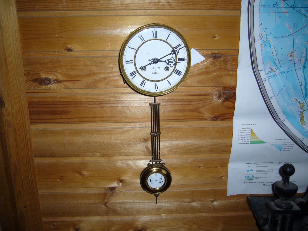

Подскажите пожалуйста что это за механизм и ориентировочную дату производства?

Здравствуйте.
Спасибо за поздравление.
Ваши часы изготовлены фабрикой "Carl Werner Uhrenfabrik".
Впервые такое клеймо они начали использовать в 1898 году, в 1913 году фабрику выкупила компания "Schlenker & Kienzle". Значит Ваши часы могли быть изготовлены в период 1898 - 1913 годы.

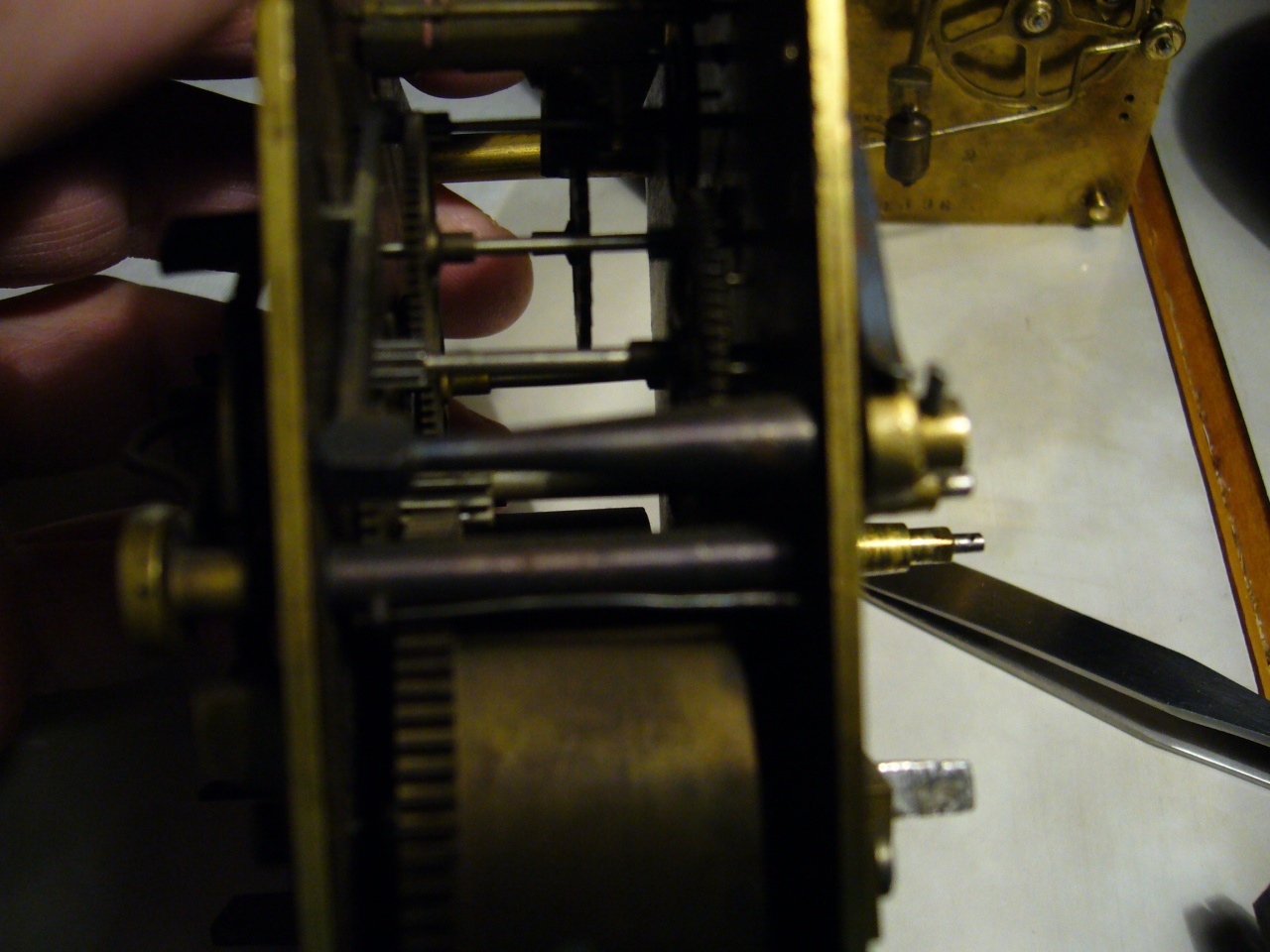

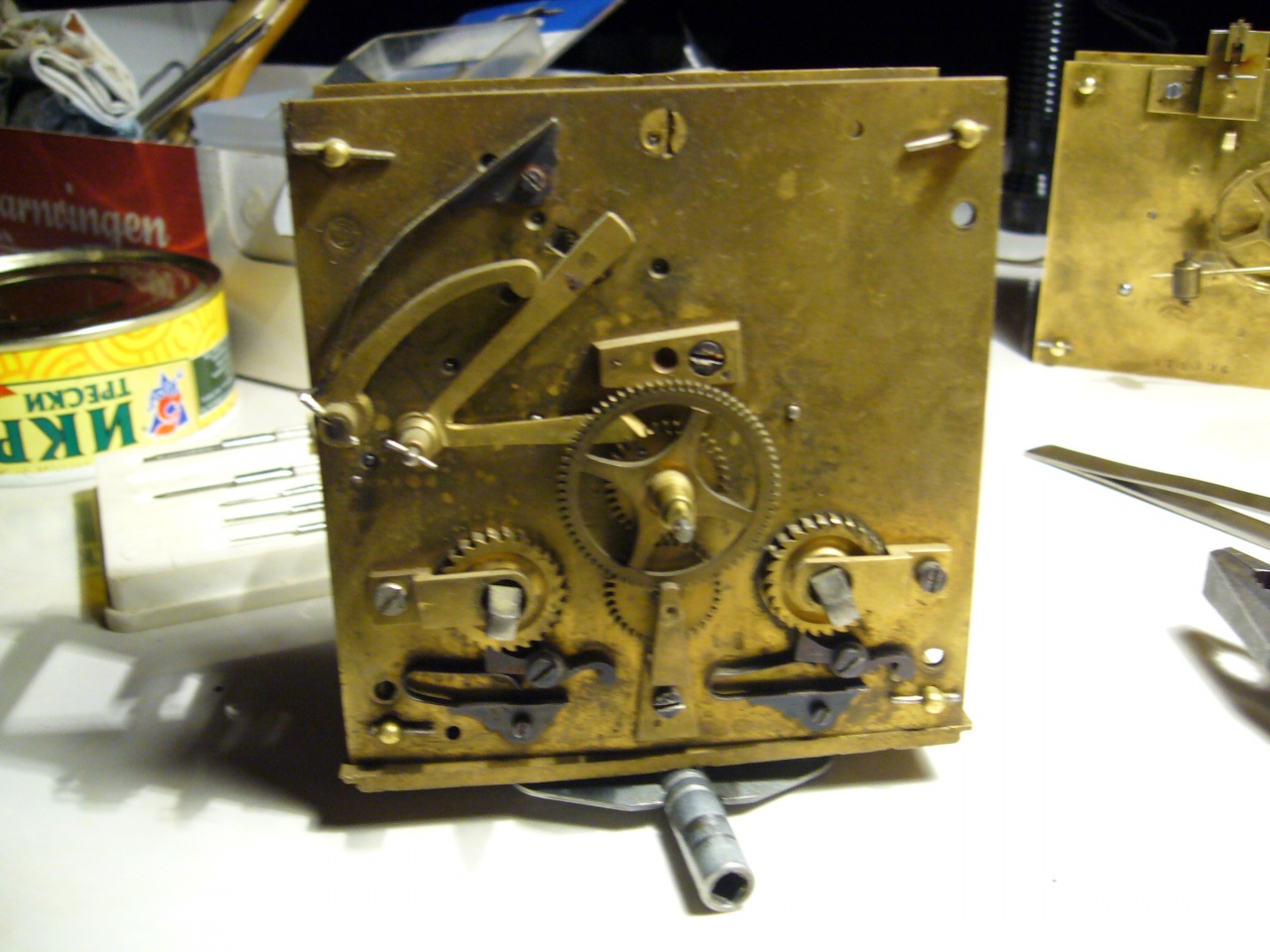

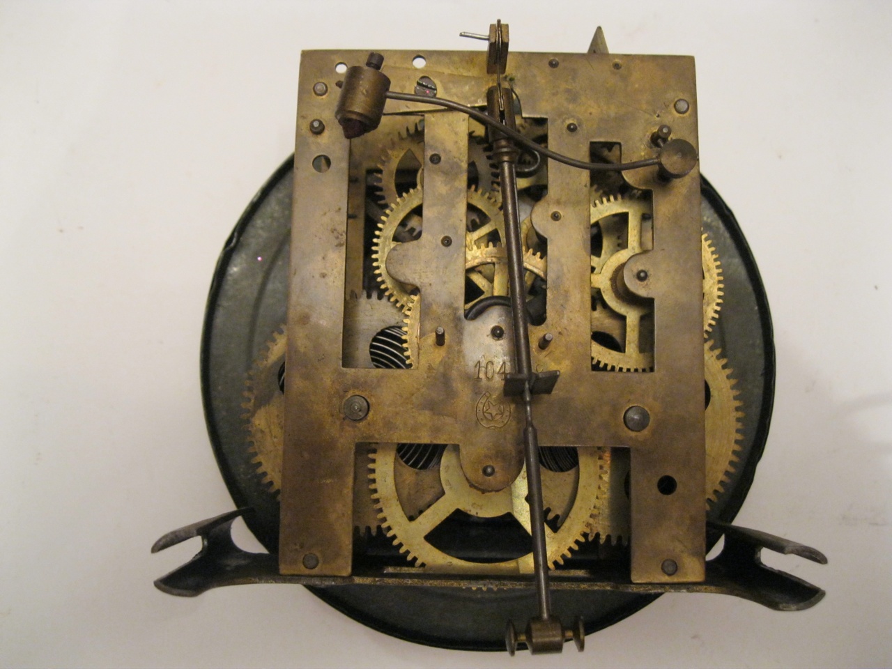

Всем добрый день!
Помогите пожалуйста опознать и датировать механизм, клейм нет. только номер. Купил недавно совсем недорого - решил востановить, разобрал промыл, почистил, и обратился в часовую мастерскую за недостающими деталями. Не хватает двух шестерней в системе боя и пружины фиксации, ветряка, анкерного колеса и на одном барабане двух зубов. Если с зубами я и справлюсь сам, то за запчасти запросили такую цену, что в интернэте можна купить часы в корпусе в приличном состоянии. Меня интересует возможна ли замена из механизма другой фирмы или необходим такой же донор. Что за мех и какого он года - приблизительно

Сообщение от 13MAGOL13 Посмотреть сообщение
При замене деталей из механизма другого производителя подойти они могут только случайно, как правило не подходят.
Вам нужно искать такого же донора. Я думаю этот механизм сделан на фабрике Вернера, вероятно в конце 19-го века.

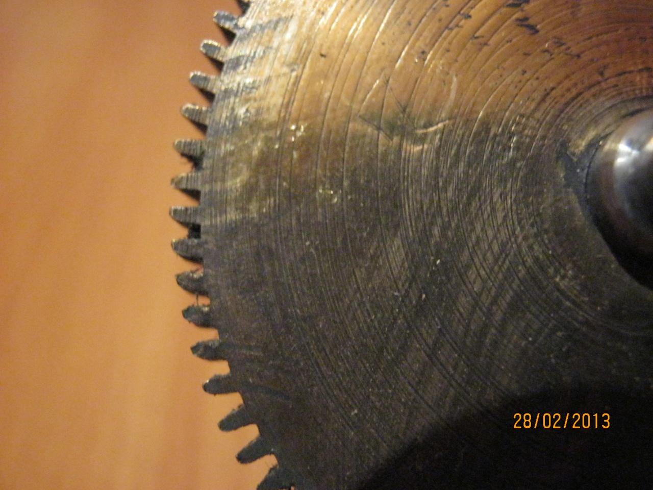

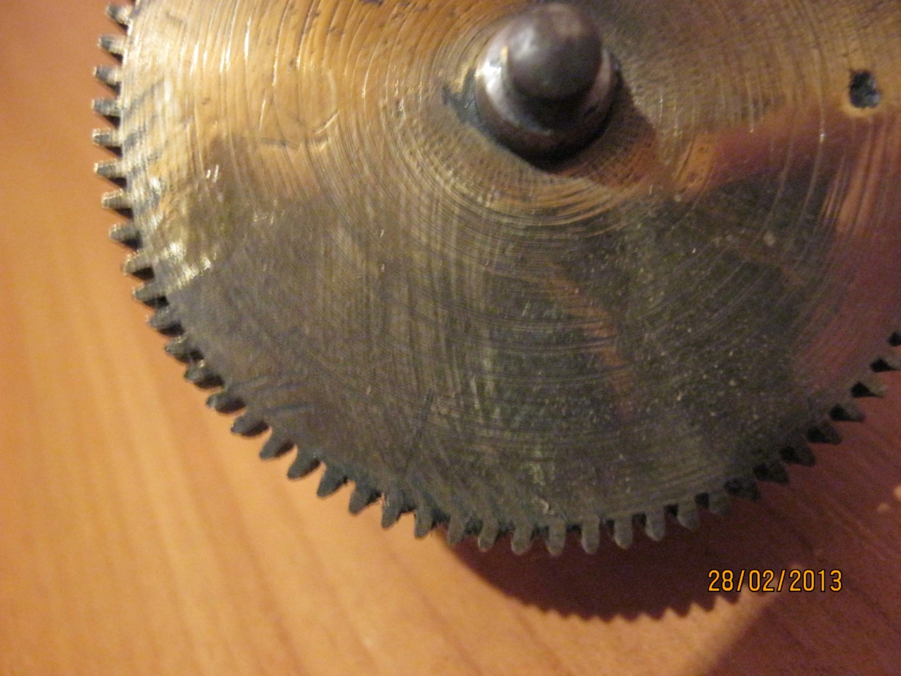

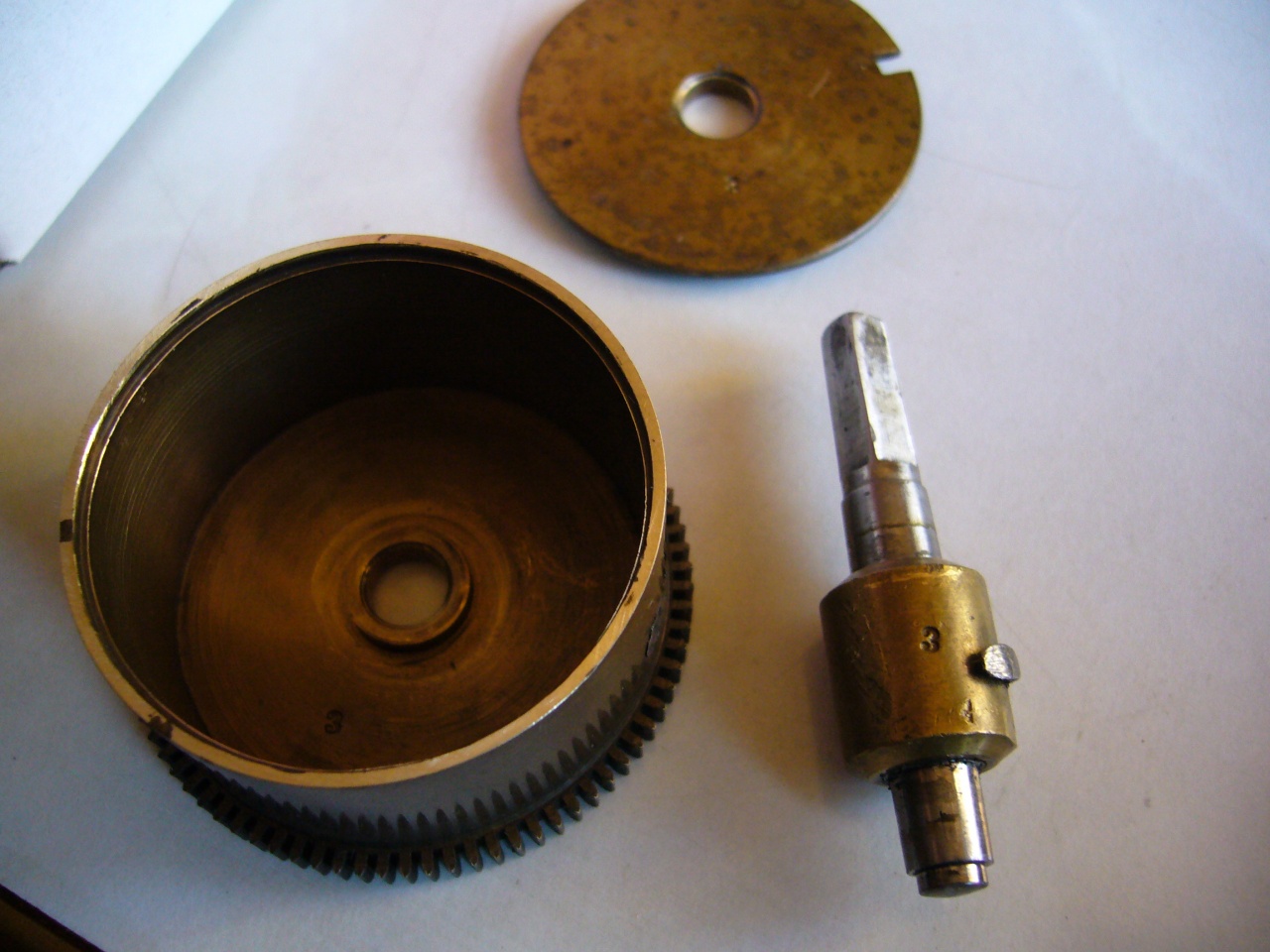

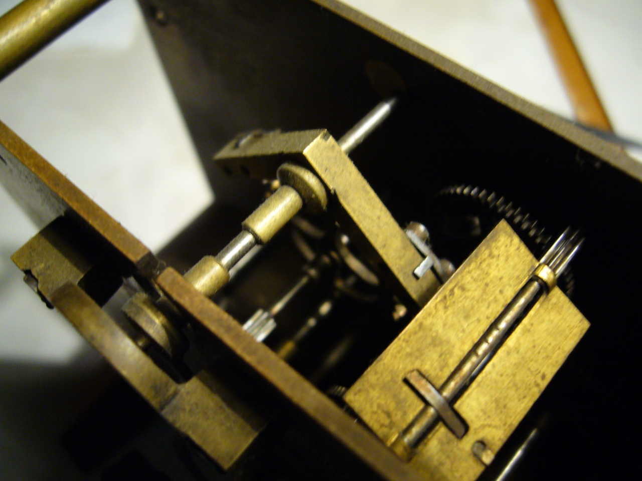

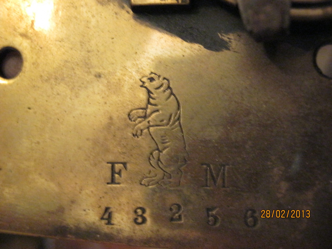

To 13MAGOL13.Есть мех сильно похож на твой,только с клеймом-медведь? стоящий на задних лапах между букв FM,с шестернями помочь не смогу(их почти нет),но есть 2 барабана,зубья целые,правда некоторые примяты,размеры барабана:высота 23мм,диаметр без зубьев 42мм,с зубьями~47мм,84 зуба-если подойдёт-скинь в ЛС адрес Новой почты-один подарю.Ест анкерная вилка с поводком.

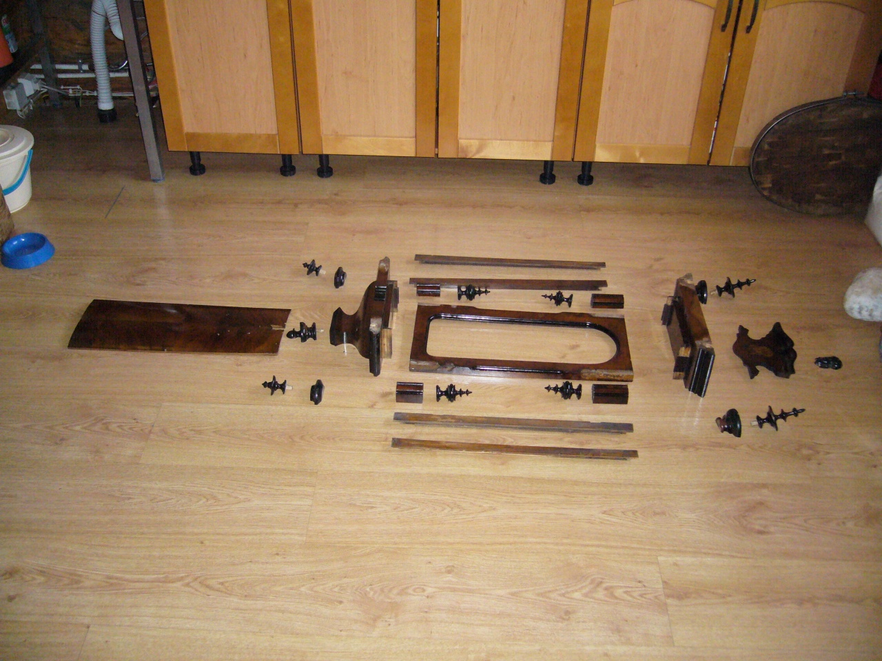

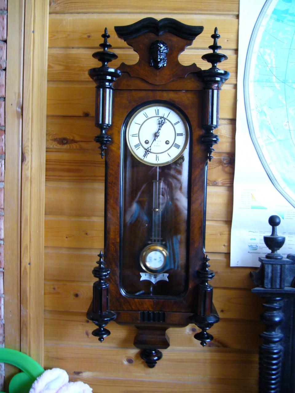

Добрый вечер уважаемые эксперты часового дела!
Сегодня пришли купленые мной часики (моя болезнь прогресирует), - это маленький Юнганс, руки чешуться начать процес востановления, состояние неплохое, корона явно от дивана, нижних шишек нет, хотя отверстия под них есть, на колоннах есть отверстия под бронзовые накладки. Хочу изготовить корону с фигуркой лошади, может у кого есть фрагмент каталога с таким видом короны именно у Юнганса.
И помогите , пожалуйста определить дату их изготовления, на механизме кроме клейма нет никаких номеров, цыферблат - целюлоза, перебрал всю тему про Юнгансы - моё мнение 1895 - 1900 года, хотя я не уверен. Помогите человеку больному часовым недомоганием

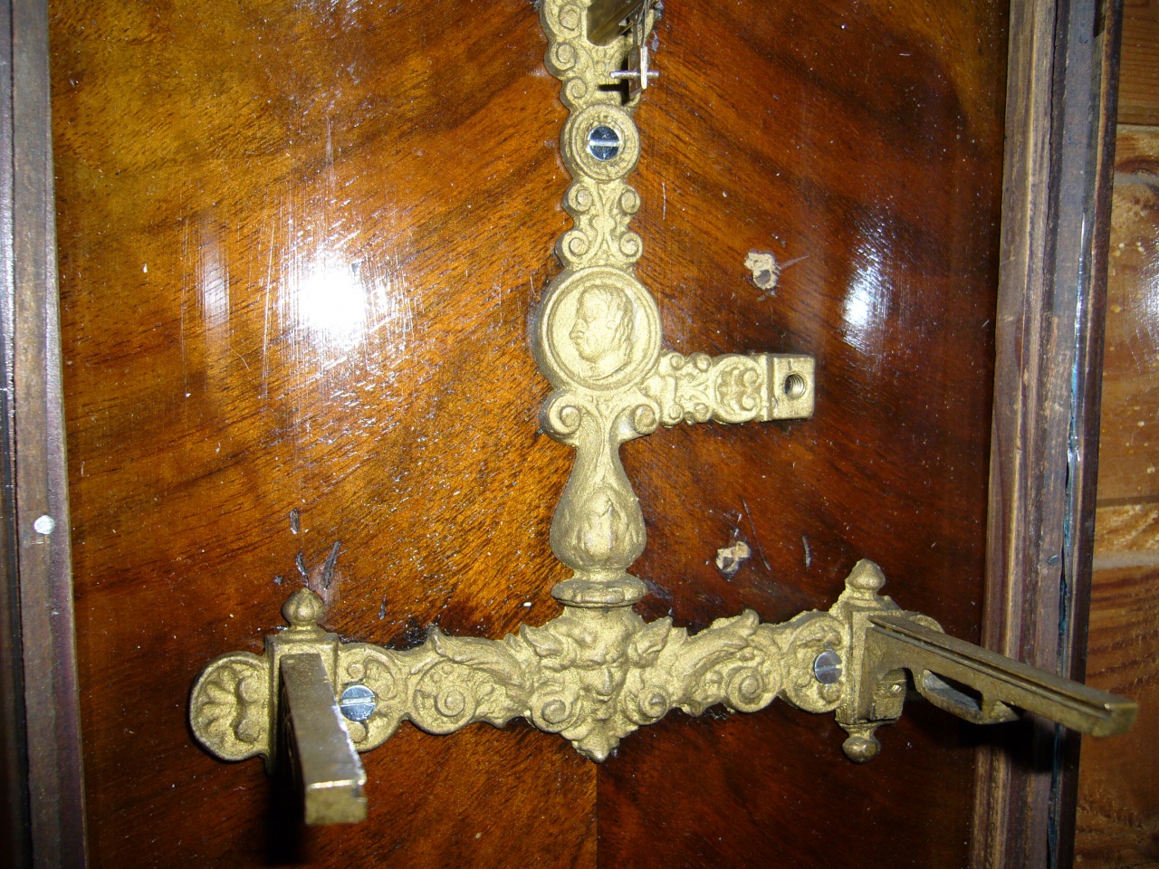

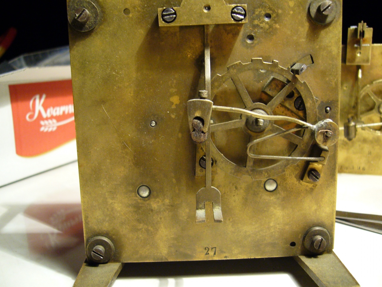

Помогите опознать
Доброго времени суток, уважаемые форумчане!
Подскажите пожалуйста по данному экземпляру. Свои догадки есть, но озвучивать их, дабы не влиять на мнения, не буду.
Интересует изготовитель, примерный год и стоимость.
Часы не мои, а восстанавливал для товарища. Из серьезных утерь - отсутствие гонга.
Спасибо всем, обратившим внимание и откликнувшимся.
С уважением. Евгений.
