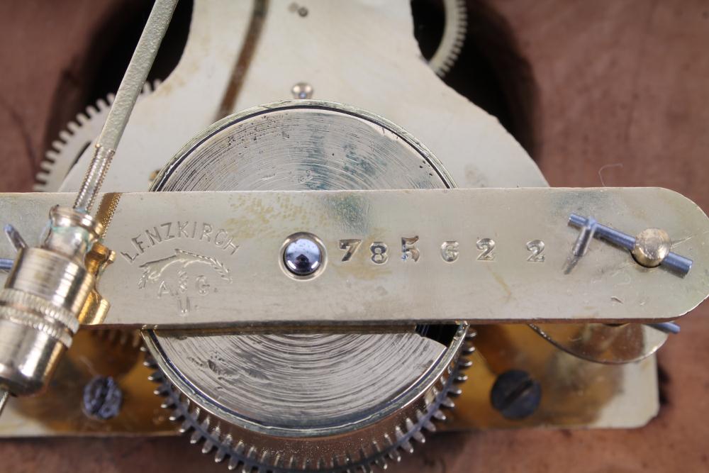

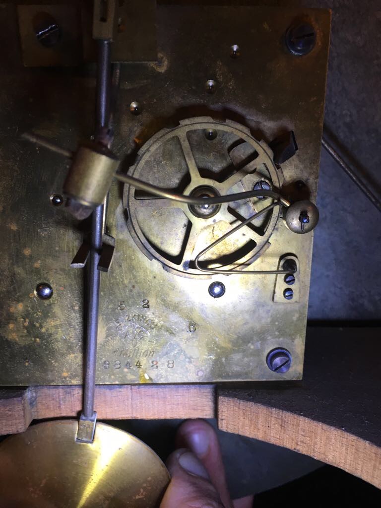

Доброй ночи. В данном случае это номер 785622 или 78562 и 2?
http://www.ebay.com/itm/a-g-u-lenzki...item25c8478d9c
И прорезь сзади внизу в корпусе для других механизмов с маятником, а не с грузиком?

Добрый вечер, Алексей. Данный тип механизмов имел отдельную нумерацию до номеров около 11 000. Последний у меня 10 581. Затем они влились в общую нумерацию около 315 000. Так что номер механизма в этом лоте 785 622. Прорезь, Я думаю сделали для запуска маятника если часы остановятся. Чтобы каждый раз не снимать со стены.

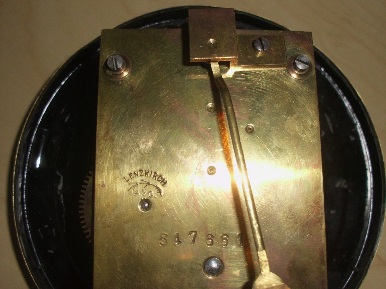

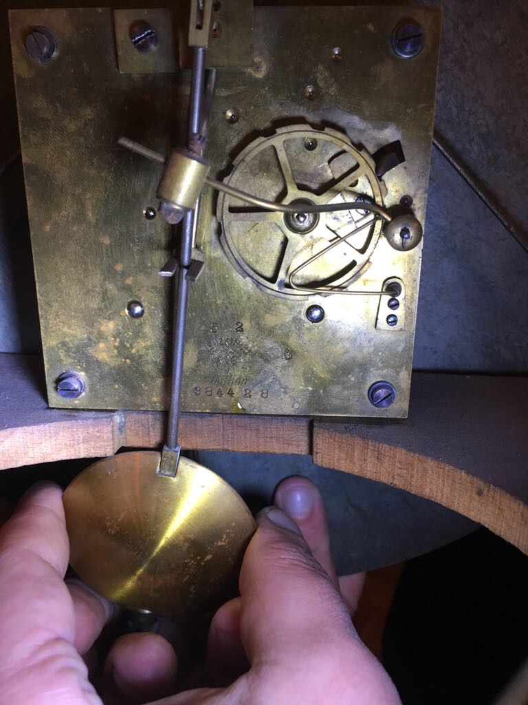

Здравствуйте, уважаемые форумчане. Вот такие часы вчера подвернулись нежданно негаданно. Пришлось купить. Корпус в идеале. Мех с небольшим налетом ржавчины полностью комплектный.
С уважением, Сергей

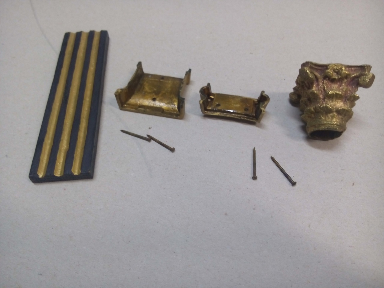

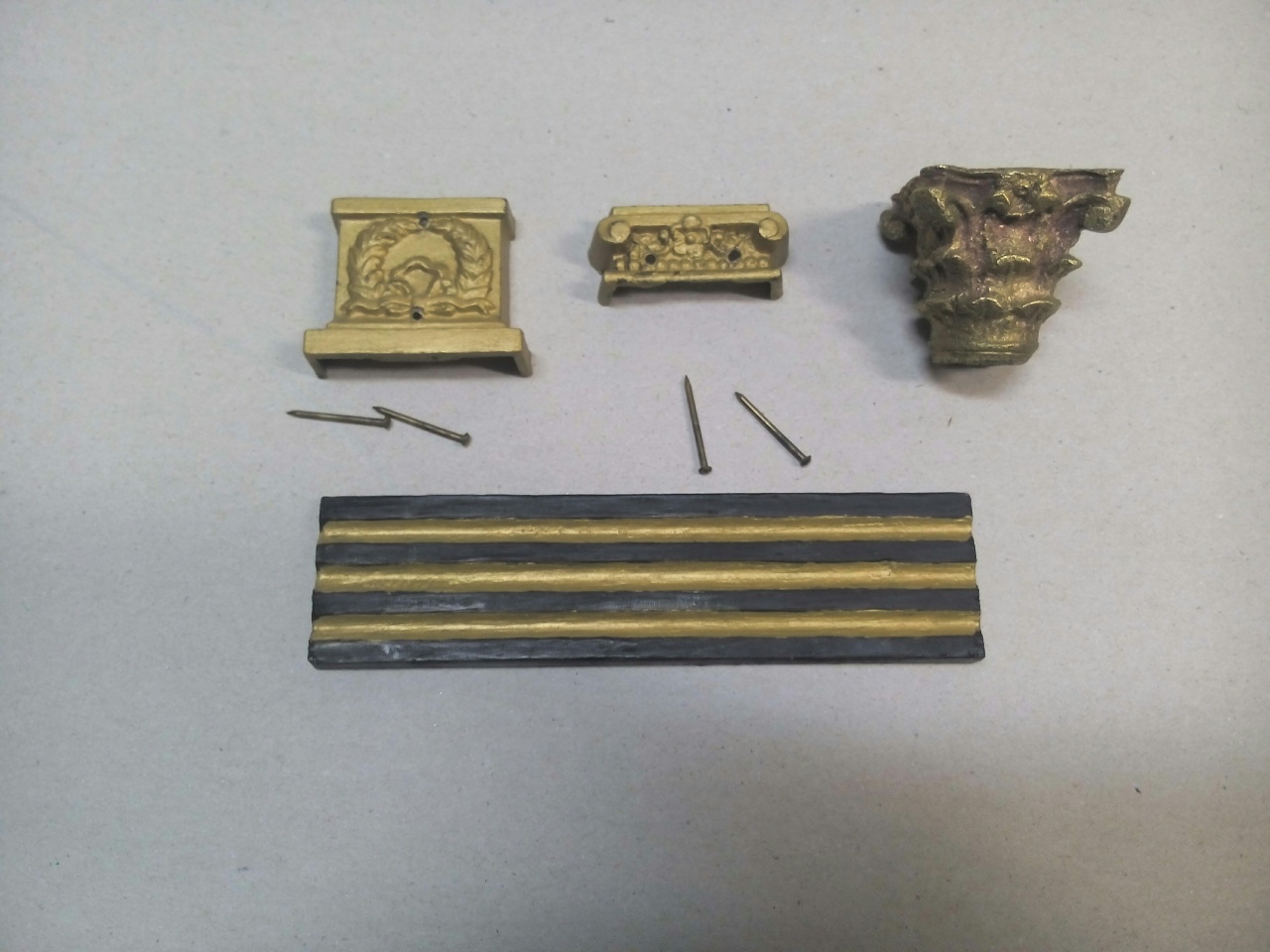

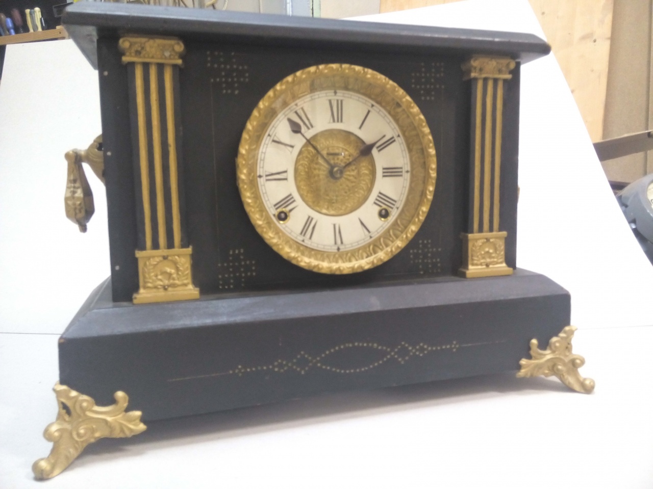

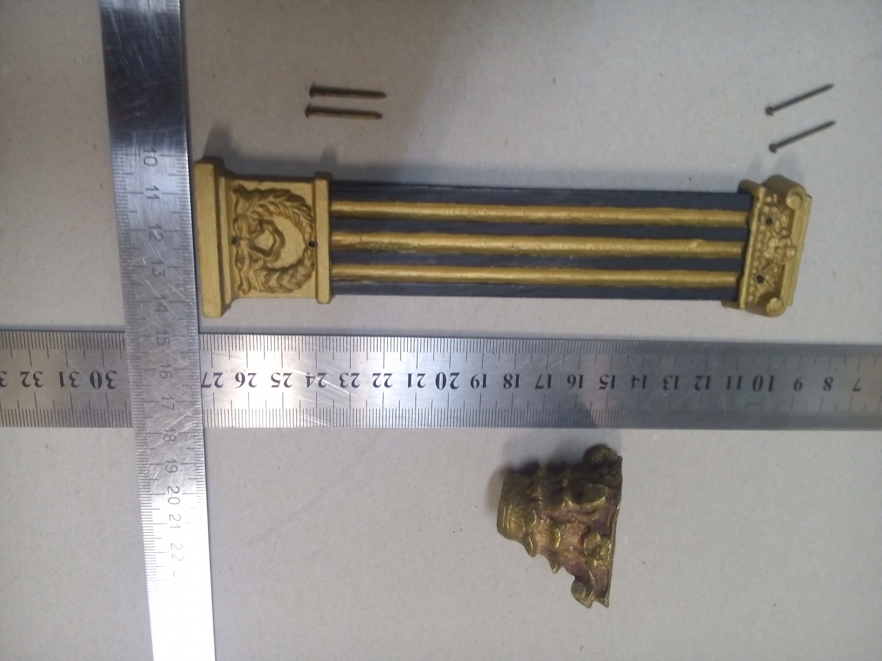

Добрый вечер, немного прояснилась ситуация с капителями. На данный момент возможно изготовить капители и базы прямоугольные как на прилагаемых часах (американских). Капители и базы к ним под круглую колонну будут позже ( покупал у копателей, состояние не лучшее, для того чтобы снять форму их нужно подреставрировать. Отдал месяц назад - пока не готовы)
С уважением Александр.

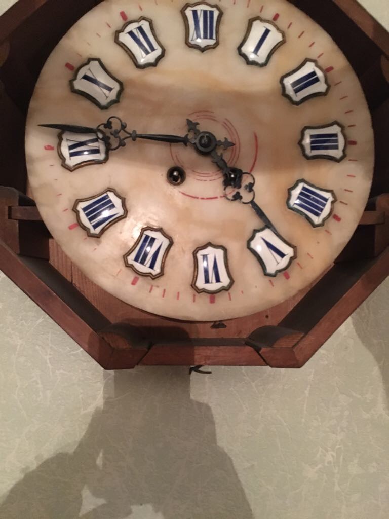

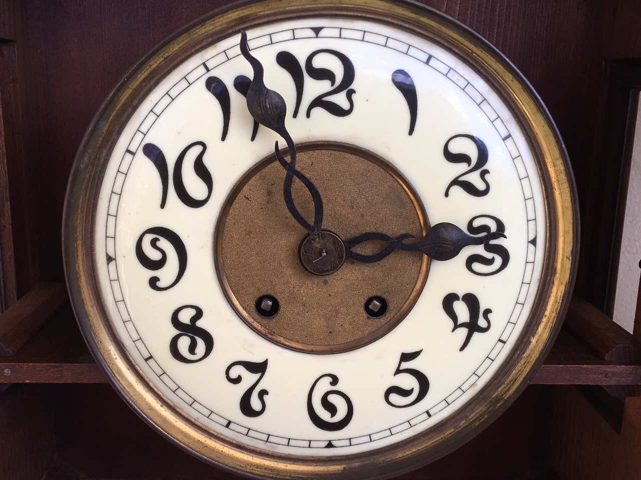

Вот такие часы, есть у знакомого.
Просит узнать цену, если это не противоречит правилам темы. Подскажите пожалуйста Уважаемые Гуру!

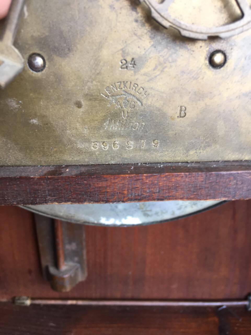

Добрый вечер, коллеги.

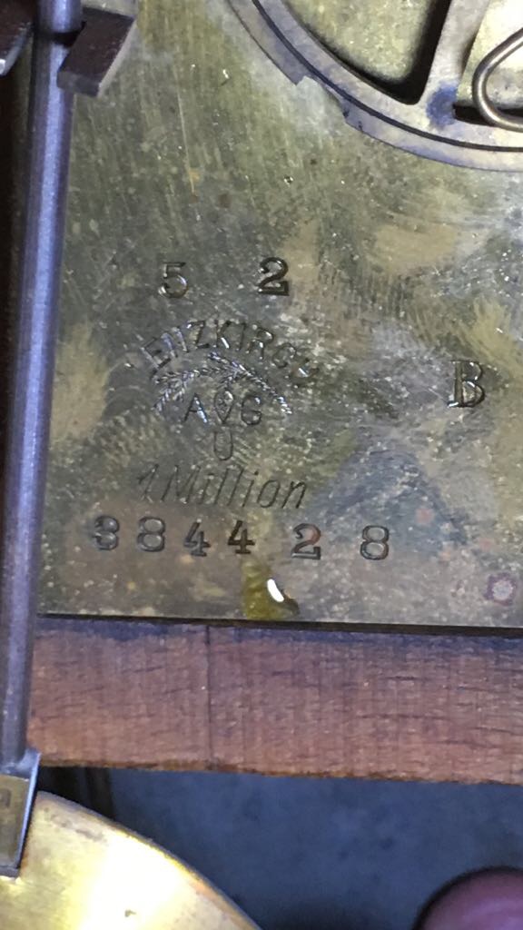

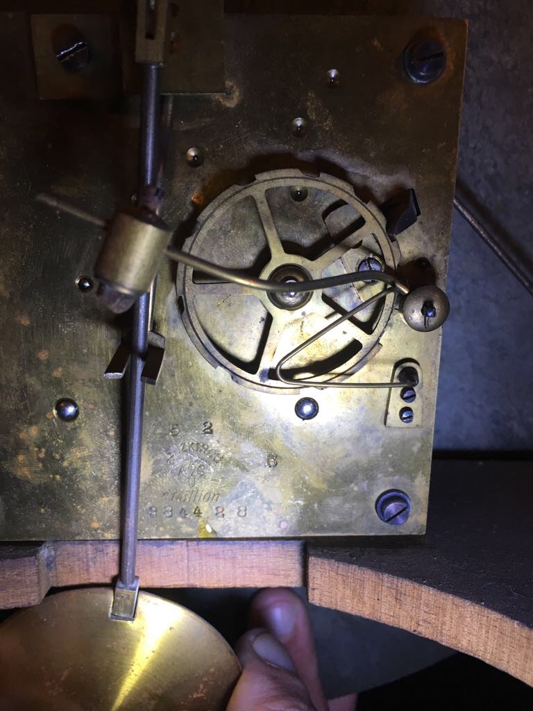

Встретился вот такой механизм. Очень подозрительное клеймо, а именно веточка под надписью какая-то уж очень лысая, да и само клеймо поставлено не аккуратно.
Думаю что подделка, будут ли у кого-то свои мысли на сей счёт?

Добрый день, часы не обслужены, ключь есть родной или нет? Состояние корпуса не видно. Циферблат с картушами на камне это плюс, по деньгам я думаю 12-15 тысяч.

Сообщение от Vlarus Посмотреть сообщение
Крепление платин винтами Ленцкирх стал применять в районе 705 000 номеров. Да и шрифт крупноватый
