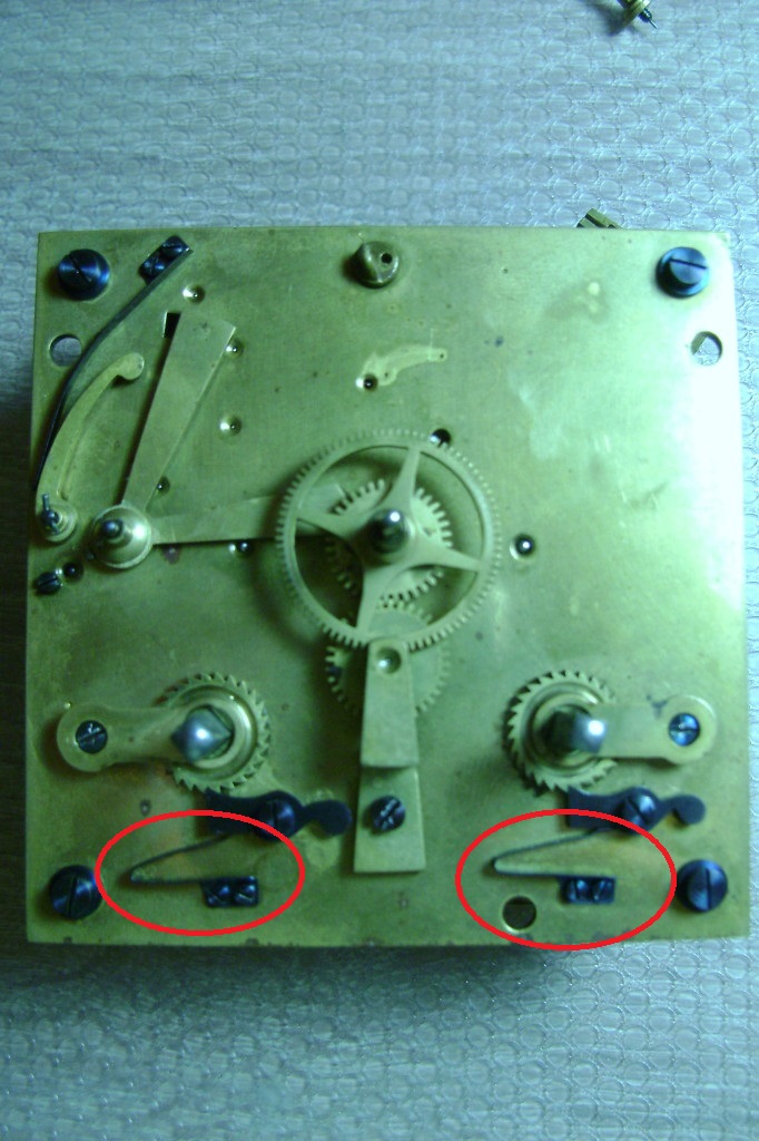

Здравствуйте, Уважаемые!
Есть часы настенные Павел Буре, мех - Lenzkirch с боем. Начал разбирать для чистки и при спуске пружин обнаружил сломанные обе скобы которые подпружинивают стопора храповиков (постарался объяснить как мог - на фото выделил красным). На фото мех не мой, нашел что-то похожее в и-нете. Когда спускал пружины обе сорвались с ключа (ключь видимо не родной) и распустились, оба стопора соответсвенно отскочили, может из-за этого и скобы поломал. Суть вопроса в замене деталей - где найти???
Эх фотка не вложилась, дубль два ... если что вот ссылка

Сообщение от Ibragym Посмотреть сообщение
Добрый вечер.
Как начинающего мастера можно понять, но не совсем понятно почему ДВЕ пружины сломали?
Сломав одну (бывает), хорошо бы сделать выводы и не повторять ошибку.
Кстати неоднократно писалось на форуме что для спуска пружин крайне не желательно применять ключ, безразлично, штатный или нет.
Гораздо удобнее и главное безопаснее распускать пружины при помощи ручных тисков.
Сломанные пружинки конечно придётся менять.
Подходят от Вернера и других аналогичных механизмов, но не от всех.
