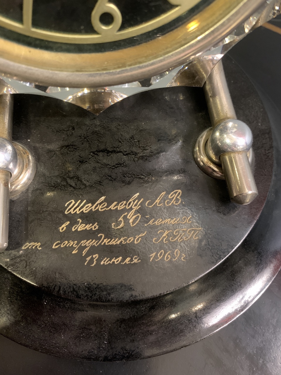

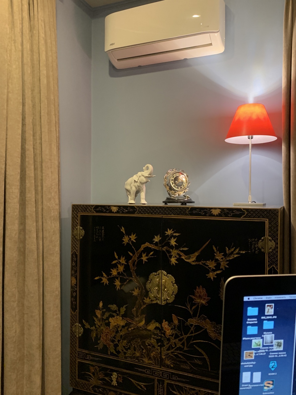

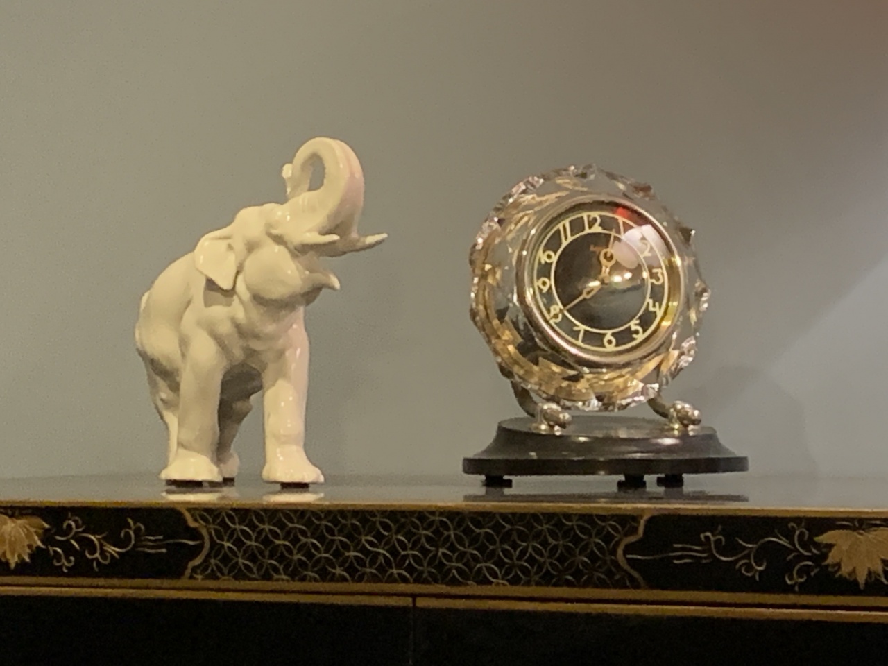

Купил первые, надеюсь не последние.

А чего у них сзади ручки перевода стрелок нет? Или перевод тут предполагается руками, как на настенных?

Да, за минутную стрелку...
