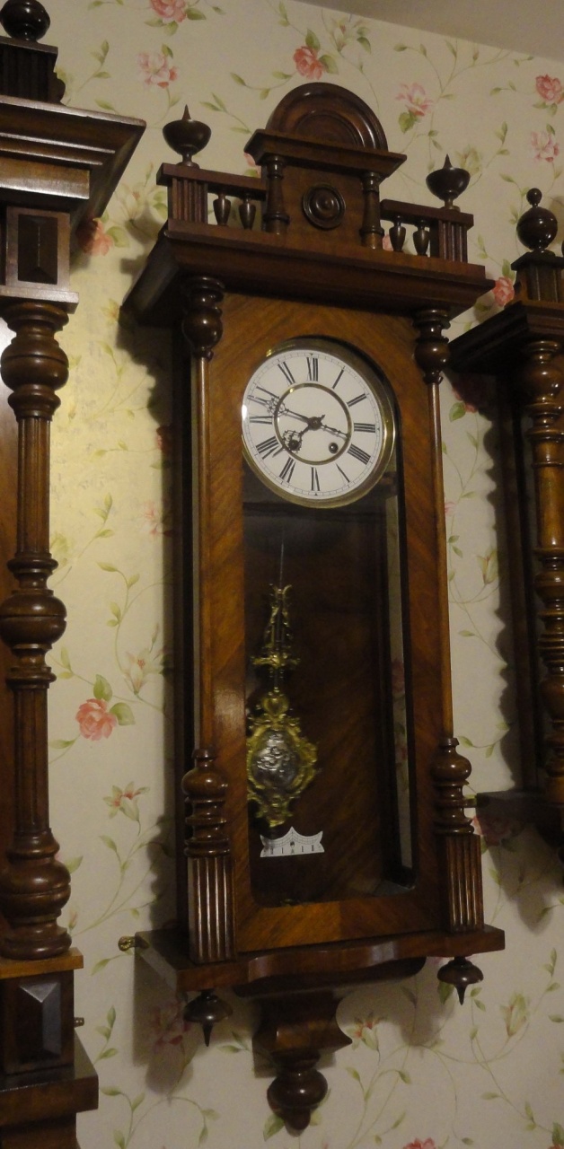

Добрый день.
Для статистики:
Название: на стене после реставрации.jpg
ID:	1721182 Нажмите на изображение для увеличения
С уважением,
Николай (Feather)
Эти 3 пользователей сказали Спасибо! NickFMS за это сообщение:
Odsnya (09.03.2017), Oled (09.03.2017), zyama (09.03.2017)

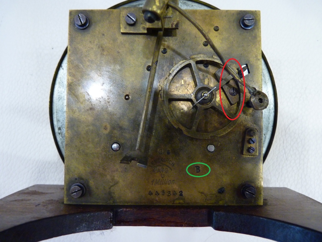

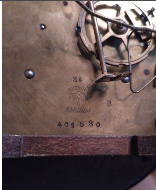

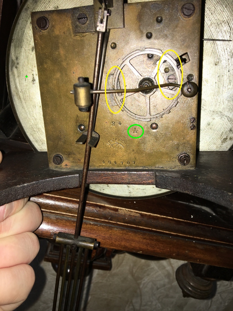

Уважаемый форум!
Я хочу обратиться к теме механизмов Lenzkirch второго сорта.
Может не очень внимательно читала тему, но буквально сегодня сделала для себя открытие: если стоит дополнительная маркировка 2Q, 2 или B, то на задней платине будет всего одна сменная накладка или её не будет вовсе (для "молчунов"). Если же нет этих букв или стоит буква A, то накладок будет на одну больше.
С уважением, Татьяна
ID:	1723874   Нажмите на изображение для увеличения
Fugit irrevocabile tempus
Эти 4 пользователей сказали Спасибо! TatynaS за это сообщение:
mikh52 (14.03.2017), NickFMS (14.03.2017), Pavlikbb (18.08.2025), yuras4 (11.03.2017)
