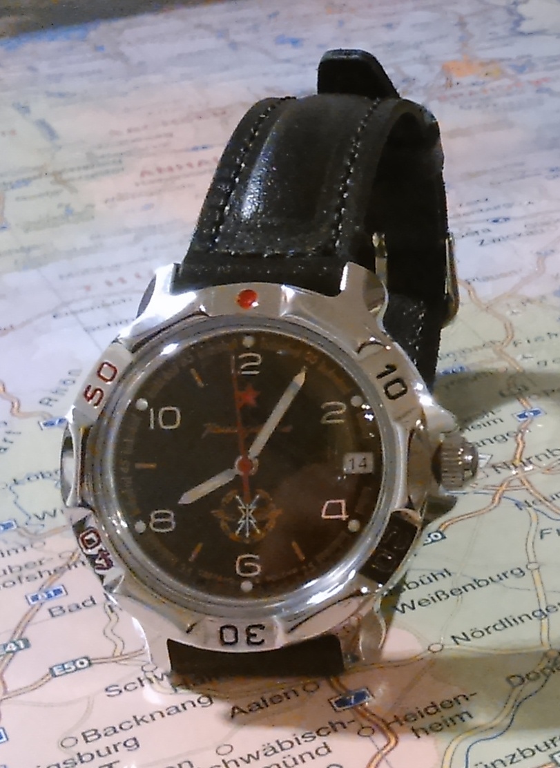

Мои часы командирские +5 секунд в сутки спешат. Хронометры за 27 долларов)))Часам второй год.
------- ДОБАВЛЕНО ЧЕРЕЗ 23 МИН --------
Я точно такие же часы Восток, как у тебя, немцу в России лет так 20 назад дарил. Пару раз вспоминал, тикают они у него или нет.

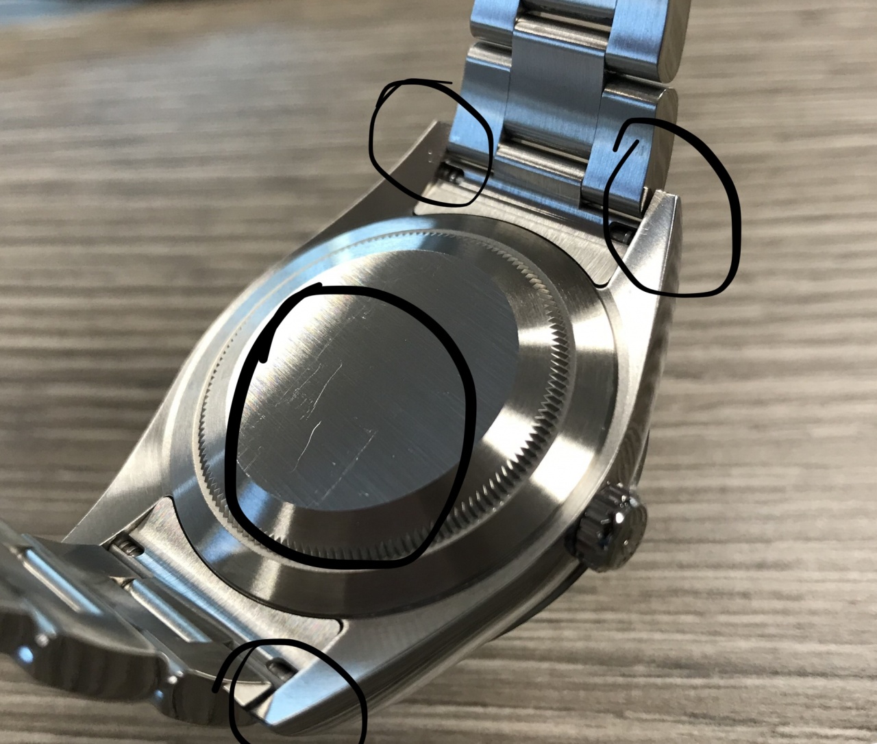

Вот как мне «починили» часы в итальянском официальном сервисе Ролекс
Стрелками - это царапины приобретенные в сервисе (задняя крышка, углы проушин), ну вишенкой на этом навозном торте является то что точность после сервиса выставлена в + 4-5 сек/ сутки
До кого как часы глюкнули точность была -0.5 с/сутки
Дебилизация она повсюду, не только в России
