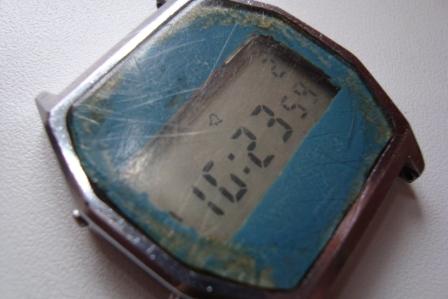

Аватар для Алекс Д.
Алекс Д. Алекс Д. на форуме
Регистрация: 07.03.2009
Адрес: Курск
Сообщений: 57
Сказал(а) спасибо: 37
Поблагодарили 51 раз(а) в 20 сообщениях
Подскажите, как исправить дефект второй цифры? Не высвечивается правый верхний сектор.
