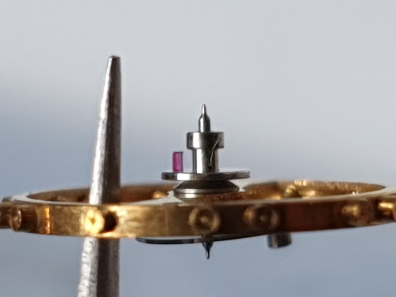

Сегодня закончил собирать основную часть (календарь пока ещё не ставил). вВ процессе осмотра баланса (сняв накладной камень но бушон на месте), заметил, что цапфа баланса не видна. Это как со стороны моста, так и со стороны циферблата. Думаю, это и может быть проблемой связанной с амплитудой. Однако, причины могут быть разные, если я правильно понимаю:
1. Либо цапфы уже выработаны. Такое бывает? Они не сломаны, видно, что цапфа есть. Но возможно она короче чем должна быть?
2. Либо мост баланса искривлен. Невен, вы написали, что можно его чуть подогнуть куда надо. Но вы сказали, что для этого нужно снять сам баланс с моста. Это обязательно? Я пока не уверен в своей способности потом правильно его поставить обратно и не испортить волосок . И ещё один вопрос: есть какой-то точный способ проверить есть ли искревление моста? На глаз кажется, что он чуть дугой. Если положить на стекло, вроде ровно лежит.
Я немного попробовал подогнуть его, но очень очень легко. И собрал. Пока амплитуда в положении цифер вниз - около 240. На бок в разных положениях где то 180. Самое худшее цифер вверх - около 160.

Фотография без накладном камне на балансе потверждает, что аксиальный зазор большой. Головка цапфы должна видеться и ее верх должен быть почти на одной поверхностю с верхней сферической частю сквозного камня. На вопрос 'почему ето у Вас не так', ответить трудно. Врят ли мост изогнут, но кто знает... Может верхяя цапфа короткая, а еще, там нижний инкаблок крепится на платине винтиком, возможно его снимали и потом не ложился плотно - может там под нем какая-то соринка засунулась... Проверьте!
На счет изгибания моста - етого сделать нельзя с балансом на месте. Снять баланс - ето не страшно. Уже кажется у Вас есть один баланс с немножко изпорченной спиралю - потренируйтесь на нем. Нужно отвернуть всторону защитную пластинку градусника. Для етого надо поставить мост с балансом на столе, градусником вниз, и подходящей отверткой повернуть пластинку. Затем нужно немножко открутить винт, крепящий колонку, и нажать на нее с верхней стороны... Тогда осмотрите цапф хорошо, можете сделать фото и показать. Легче сделать фото цапф будет приложением 'Open Camera' - в нем можно замкнуть фокусировку и функция 'ауто фокус' будет доступной только когда прикоснете на дисплей место изображения, где нужно фокусировать. Несмотря на того, правильно ли оно фокусировалось или нет, можно добыться фокуса двиганием камеры от и к объекту. Когда сделаете съемку, фокус останется и не изменится.
Чтобы поставить колонку обратно на месте в мост, нужно поставить мост на столе градусником вниз и поставить баланс так, что колонка попалась точно над отверстием и заодном спираль попалась между щифтами градусника. Затем нужно легко нажать на колонку (через спираль) чтобы вошла в отверстие. Если спираль все таки окажется не между щифтами, не снимайте опять колонку, а поверните градусник максимально к '+' и тогда поставьте спираль на месте. Потом все ясно - надо закрутить винт и повернуть обратно пластинку градусника.
Эти 2 пользователей сказали Спасибо! nevenbekriev за это сообщение:

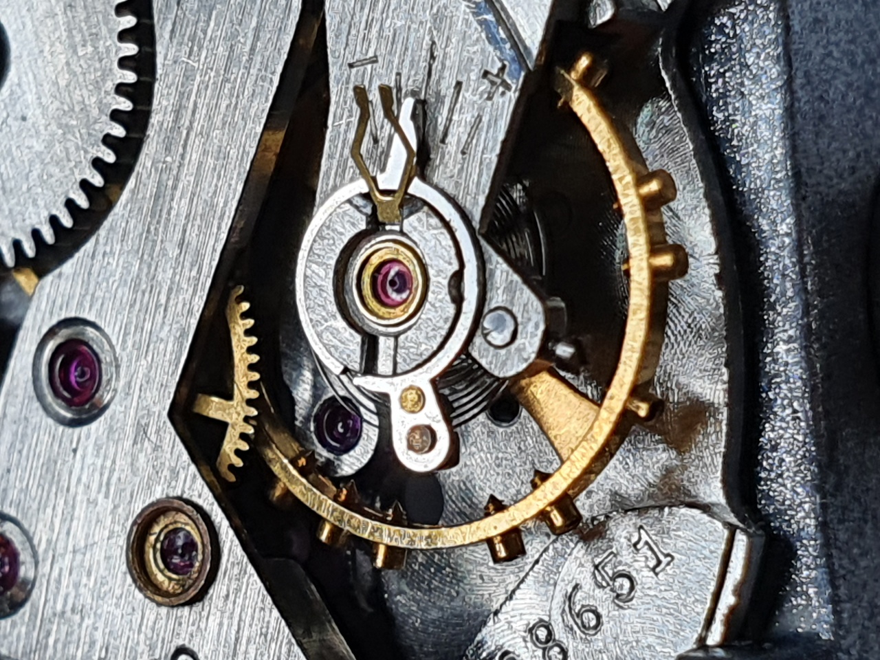

И по поводу, пружинки баланса. В отличии от Полета 2614 2н, где она просто входит в паз одной стороной, и потом просто два усика вводятся также, в 2414 это намного сложнее. Система такая, что пружинка по сути откидывается с одной стороны (когда усики свободны), но с другой стороны пружинка держится на ушках, которые вставлены в пазы, но подлезть туда можно только снизу. Эту всю систему можно снять вместе с небольшой круглой платиной на которой это все крепится. Кто-то помнит как лучше ставить обратно такую пружинку? Я там совсем замучался с этим. Может есть какой-то то хитрый метод?
Нашел ответ в книге Поповой - как ввести обратно эту откидывающуюся пружинку, когда она уже вышла с паза. Прикрепляю инструкцию в фото.

Да там все намного проще. Вставляете пружинку хвостом в прорезь, придерживаете пружинку палочкой миллиметра 3 диаметром, на конце скошенной под 45 градусов, а путгольцем ( иголка с деревянной ручкой) заводите усики пружины в прорези. Инструмент делается один раз на века, а потом процесс установки и снятия пружинки будет занимать секунды.
Мосты перестали гнуть в 70-е годы, дальше стали ставить прокладки. Это быстрее и качественней. После частичного износа цапф просто снималась прокладка и часы еще лет 5 без проблем работали.

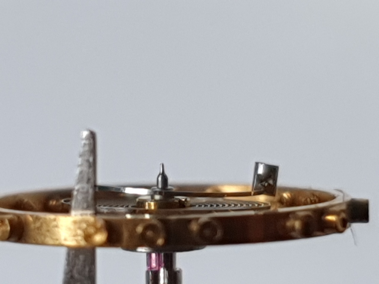

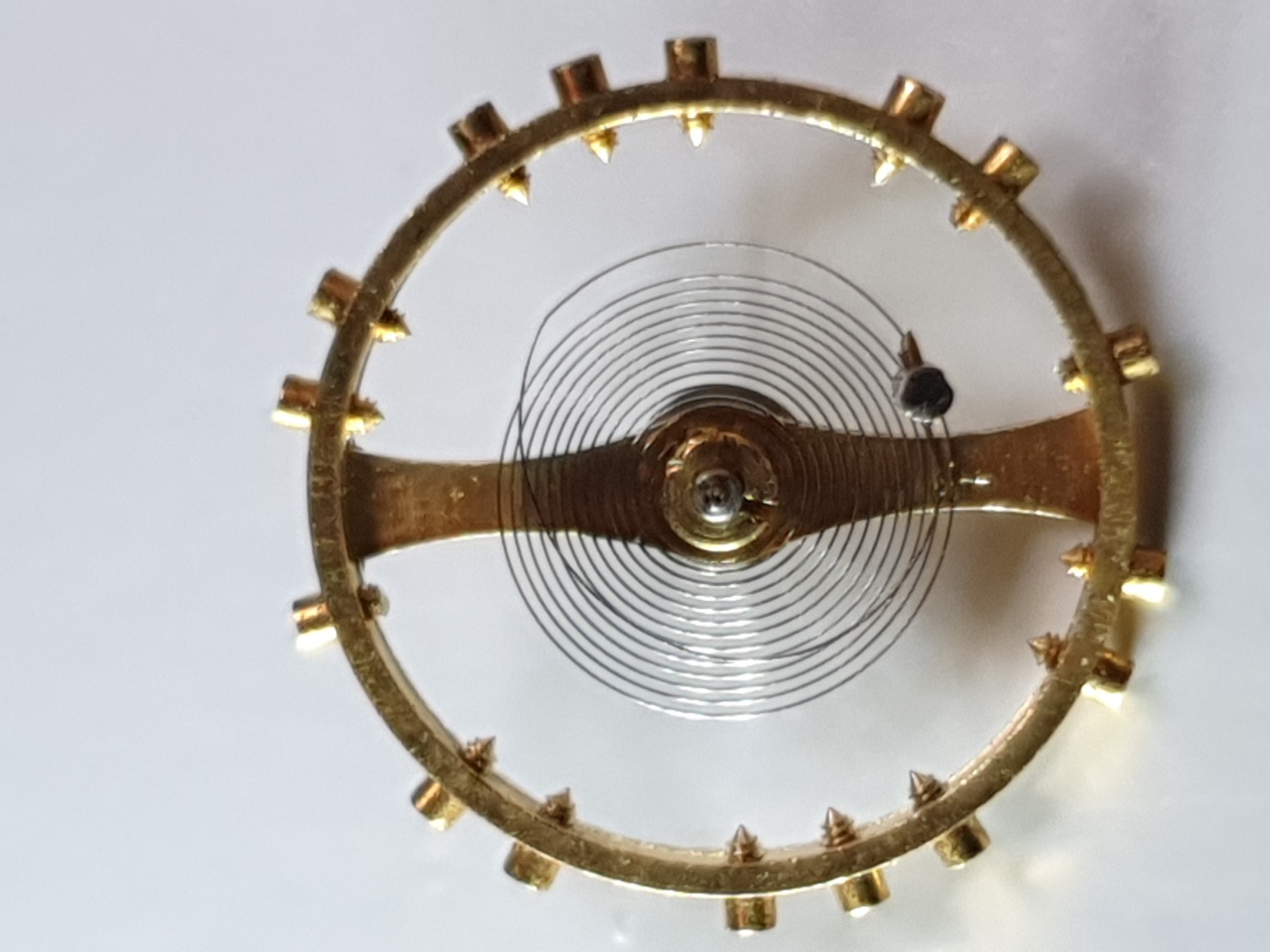

Последовал совету Невену и снял спираль с баланса. Все прошло со снятием отлично. Ставить обратно пока не пробовал. Сделал фотки баланса (кстати, отличная программа Open Camera c фиксированным фокусом). Фотки со всех сторон приложены. Есть какие либо мнения по состоянию цапф?
Дмитрий, спасибо. Но мне кажется вы говорите про другой тип устройства противоударного. В моем случае, если пружинка снята, то поставить ее обратно без того чтобы не снять шатон и ввести ее Т-образную часть снизу, никак не получится думаю.

Мда, если фотографии правильно передают форму цапф, выходит, что другои до вас учился на етом механизме... Их верх сточен на конус как, карандаш. Головки смотрятся все таки закругленными, но никак не можем принять, что ето так с завода. Кто-нибудь пытался полировать и изменил форму цапф. Вероятно он и сделал их обе короче етим 'полированием'. Но нельзя сказать и что цапфы недопустимо короткие...
Вопрос в том - что можно сделать дальше. Если верх головки цапфы (самая высокая точка сферической поверхности головки) находится на ось вращания, тогда трение в етой точке, когда она упирается на накладном камне, маленькое. Ето из за того, что точка касания вращается вокруг себя, но не двигается. Если верх головки смещен с центра вращания, что может получилось при етой 'заточки', тогда он будет описывать окружность при вращания баланса и трение будет тем больше, чем больше разстояние точки от центр. Такой еффект получается и когда цапфа погнутая.
Мне невозможно сказать по ети фото смещен ли верх головки от центр или нет. Но все таки, мне кажется что не должно получаться такое драматическое спадание амплитуды цифером вверх.
Попрошу сделать другой експеримент. Снимите спираль с баланса вообще. Снимите и анкерную вилку и поставьте баланс с мостом на месте. Раскрутите баланс грушей. Крутить быстро не нужно, будем наблюдать как он остановляется. Если остановка произходит медленно и можно наблюдать некоторое время как обод вращается очень бавно и кажется, что может никогда не остановится, значит все в идеале. Если остановляется сразу, как если что-нибудь его тормозит, значит есть большое трение. Сделайте етот тест в обе горизонтальные положения и сравните скорость остановки. Не должны быть разницы. Можете на всякий случай поменять и местами бушонов, чтобы исключить другие причины кроме цапф...
