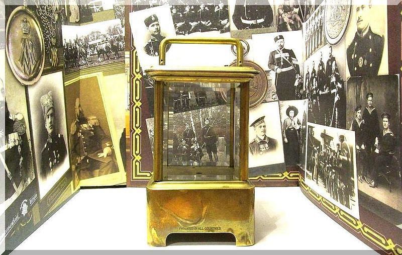

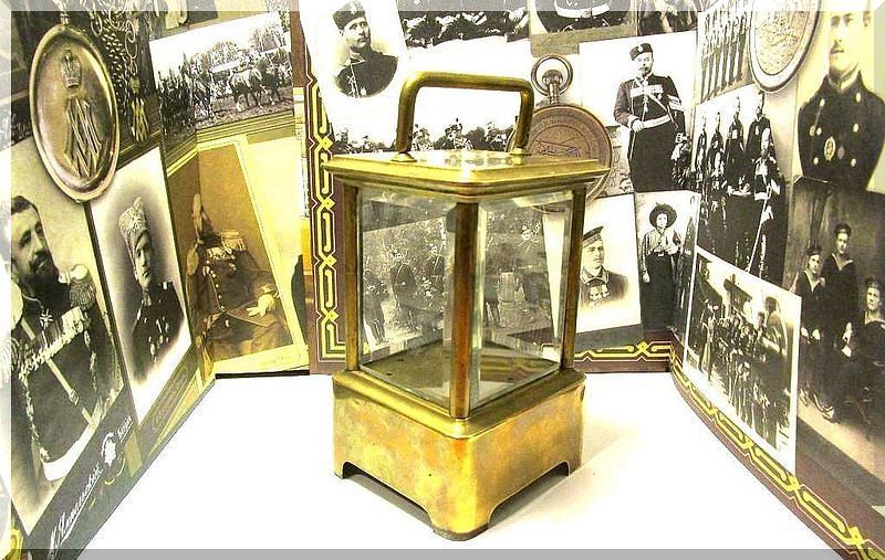

Вот в свое время оббегал кучу мастерских, ни кто не брался. Фацет от 2см. Сделал один дядечка, ручками, на довольно допотопных с виду станках. Вращающийся горизонтально круг с наждаком.
P.S.
Пару раз сам точил стекла, правда на наручные, да на вот таком обычном станочке с педалью. То еще удовольствие))
P.S.
Такие лежат в мастерской,еще не приступал,латунные квадрат,в тех что у меня принесли еще с верху стекло.
Времени нет,работы море просто.
Наручные не делаю,там другой инструмент и более высокая точность,а я и так слепой .
Так и есть на станке с планшайбой все делается.Только станочек не потянет или гемор большой.Должен быть хороший двигатель, и мах у планшайбы.То что деталь маленькая незначит что можно малюсеньким станком обточить.Стекло 07 по Моосу,от того что мелкое твердость его такая же.И с водой нужно.Не влажным и именно с водой,иначе горит,теплоудары и тд.Если вода пояаляется в обработке-нужно корыто,чтоб станок в корыте был....
Кто еще камнями занимается,у них схожее оборудование,под другие цели заточено,но какую то мелочь можно попробовать на нем.Но там геометрию сложнее поймать.Инструмент на закругление там работает,на сглаживание.Камни-имею ввиду обычные,не огранка изумрудов))Там совсем другое оборудование,ближе к фрезеровке
