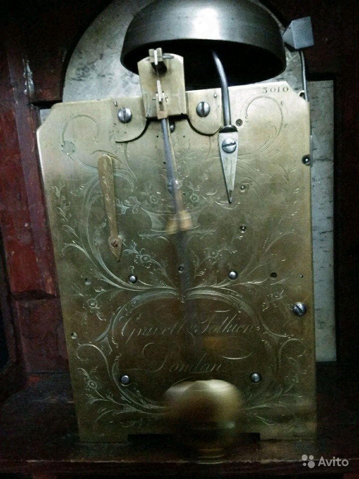

Интересная штука вот этот Нортон под номером 3010. В списке у тебя, Олег, значится GT под таким же номером, это так? На корпус не обращай внимания, а вот механизм я знаю еще в "прошлой жизни", все с ним нормально.
Олег, доброго дня! А по корпусу у них что не так - самоделка?

Сообщение от clock1 Посмотреть сообщение
Олег, привет ! Корпус такой не помню точно.
А вот если было плохое фото циферблата, то я мог и ошибиться. Завтра только смогу посмотреть.
Вот здесь http://forum.watch.ru/showthread.php...on#post2706879
#41 тоже не видно номера четко .
Может 3089 ?
А мне видится 3055... Да там такое фото, что можно только догадываться. Ты владельцу напиши в личку, думаю ответит.
По корпусу у 3010 - подбор, Европа.

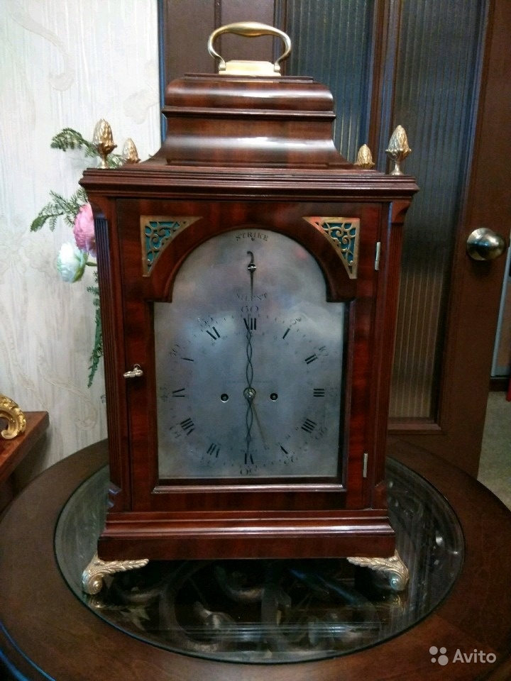

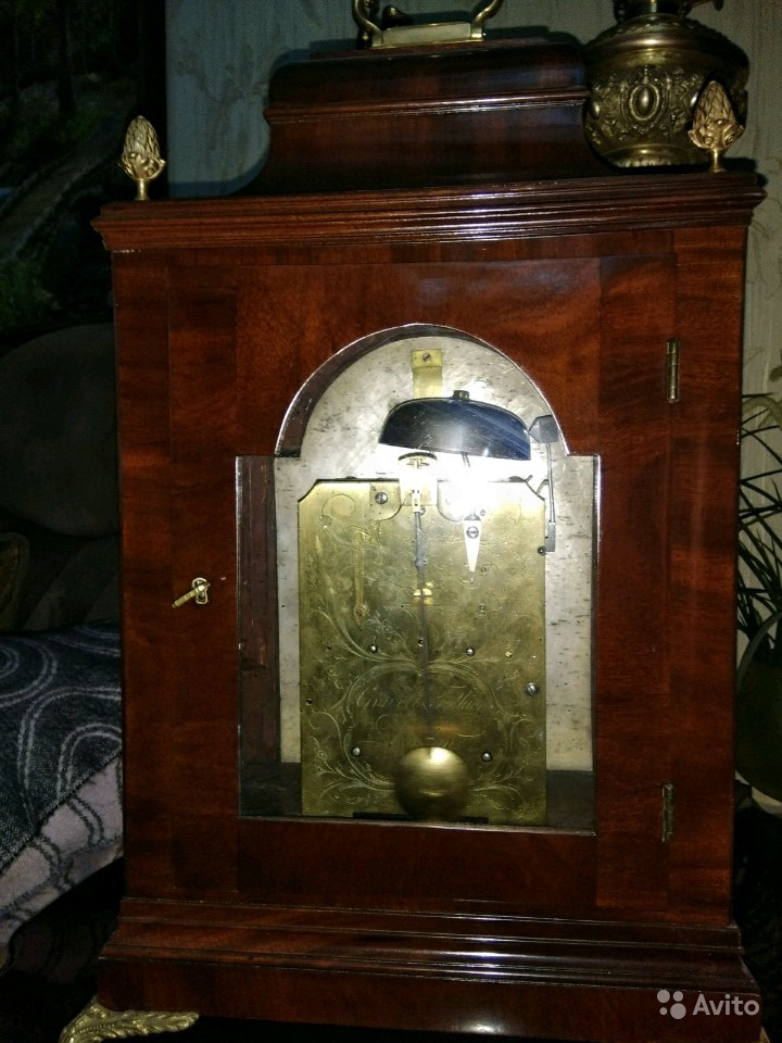

Вот. Ну если объективно - номер на вышеуказанных странно расположен .
Чувствуется , где-то подвох.

Увидел, всплыли на Авито. " Начало 18 века, штихель " и все в таком духе )))

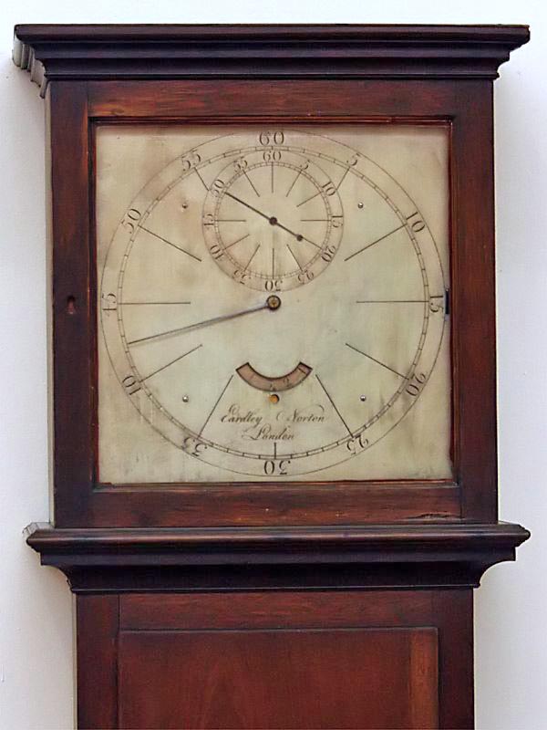

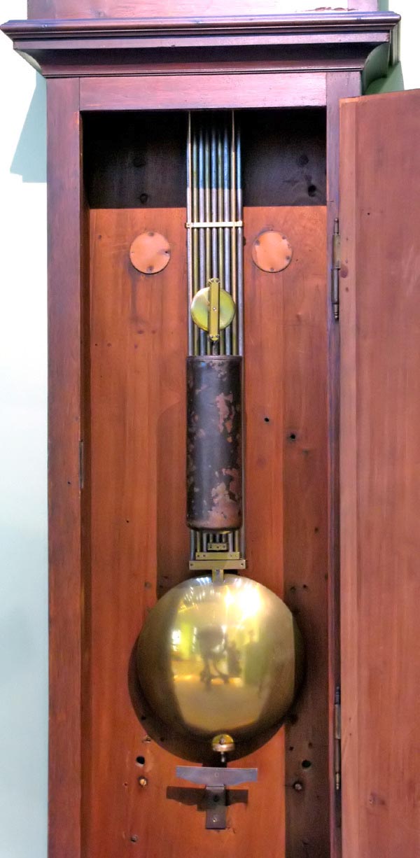

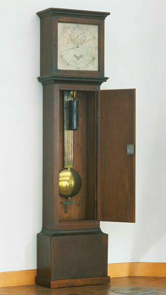

Еще один напольный регулятор Нортона ( около 1769 г ).
Тот случай, когда высокоточный измерительный прибор напрямую использовался для научных открытий.
В частности для определения расстояния от Земли до Солнца методом параллакса.
Данный регулятор был приобретен Кристианом Майером для Мангеймской обсерватории в Германии, однако в 1769 году Майер брал его с собой в Санкт-Петербруг для наблюдения за прохождением Венеры по диску Солнца.

Кристиан Майер родился 20 августа 1719 года в Модржице (близ Брно, Моравия). В 1745 вступил в орден иезуитов. С 1752 — профессор математики и физики, с 1762 — профессор астрономии Гейдельбергского университета.
Основные труды в области наблюдательной астрономии. Определял положения Солнца, Луны, планет, в 1769 вместе с Лекселем наблюдал в Санкт-Петербурге прохождение Венеры по диску Солнца.
В 1775 по его проекту в Мангейме была построена обсерватория, оснащенная наилучшими для того времени астрономическими инструментами. Здесь он одним из первых начал систематически наблюдать двойные звезды, открыл большое число их. В 1779 году Кристиан Майер составил первый каталог двойных звезд, в который входило 56 пар. Принимал участие в измерении дуги меридиана на территории Франции и в составлении большой карты Франции.
Кристиан Майер умер 16 апреля 1783 года в городе Гейдельберге.
По мнению Майера, эти высокоточные маятниковые часы работают очень хорошо и надежно. Он взял их с собой в 1769 году для своих астрономических наблюдений по случаю транзита Венеры в Санкт-Петербург. После возвращения Майера часы сначала находились в астрономическом кабинете дворца Шветцинген, а затем в 1775 году были перенесены в обсерваторию Мангейма. Их первая установка была рядом с квадрантом в Большой смотровой. Часы использовались для точного определения положения неподвижных звезд (времени и градусов). Компенсационные маятники состоят из металлических стержней с разными коэффициентами теплового расширения. Они были разработаны для компенсации колебаний температуры и обеспечения более точного хода часов. Компенсационный маятник этих часов оснащен 9 стержнями: 5 из цинка и 4 из латуни. Механизм состоит из двух латунных пластин на расстоянии 60 мм, которые отделены друг от друга проставками с выпуклыми ладами. В нижней части находится барабан для наматывания троса, в самом верху - стопорный механизм. Квадратный циферблат 300 мм. Крупная шкала на 60 минут с пятиминутными делениями арабскими цифрами (внешний диаметр: 293 мм). Внизу вырезанный сегмент круглого кольца с часовым делением арабскими цифрами, маленький (вверху) на 60 секунд. На циферблате написано «Эрдли Нортон, Лондон». В нем есть небольшое отверстие для заводного ключа. Его можно закрыть небольшой заслонкой с рычагом на правом краю циферблата. В верхней половине находится меньшее кольцо шкалы секунд диаметром 120 мм. Тем не менее, постоянная влажность в обсерватории вскоре атаковала часовой механизм, и его пришлось отремонтировать уже в 1785 году.

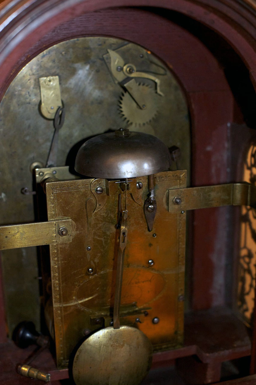

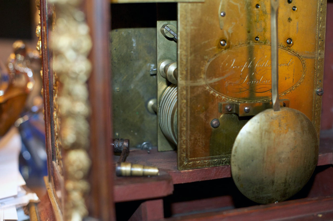

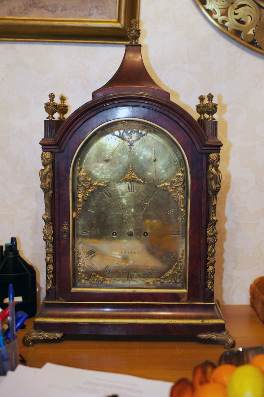

В известной соцсети обсуждается

Сообщение от velorius Посмотреть сообщение
Спасибо ! Часы очень красивые снаружи. Полный арочный циферблат в сочетании с 2 дополнительными опциями в самой арке вообще всегда очень эффектно смотрится.
Однако , на мой взгляд, врятли эти часы имеют отношение к Нортону и наследникам. Номера полностью отсутствуют, механизм совсем "чужой". Исходя из того, что такой циферблат сложно подобрать под механизм, надпись на нем с высокой вероятностью - фейк.
С уважением, Олег.

Да, очень странное сочетание имен, даже не могу предположить, что могло явиться причиной того, что механизм от одного мастера, а на циферблате другое... Смысл так делать?

Сообщение от Oled Посмотреть сообщение
Олег, привет !
Очевидно, что наследники Нортона не нуждались в сторонних механизмах с подписью.
Обычно такие простые обезличенные механизмы ( либо просто эбош ) часовщики закупали оптом у крупных поставщиков и далее конечная мастерская или торговый дом по необходимости его доводили, гравировали и подписывали.
ИМХО цель та же , что и в этих часах , которые я уже приводил
https://sozh.info/gomelskie-tamozhen...sy-xviii-veka/
Имя человека на механизме не на слуху. А так, может и дороже получится продать. Причем эта надпись, скорее всего, далеко не свежая.
Либо просто, лет 100 назад владелец смотрел, смотрел на "пустой" циферблат и решил сделать себе приятное Но надо отдать должное, надпись выглядит очень достоверно, особенно Имя.
