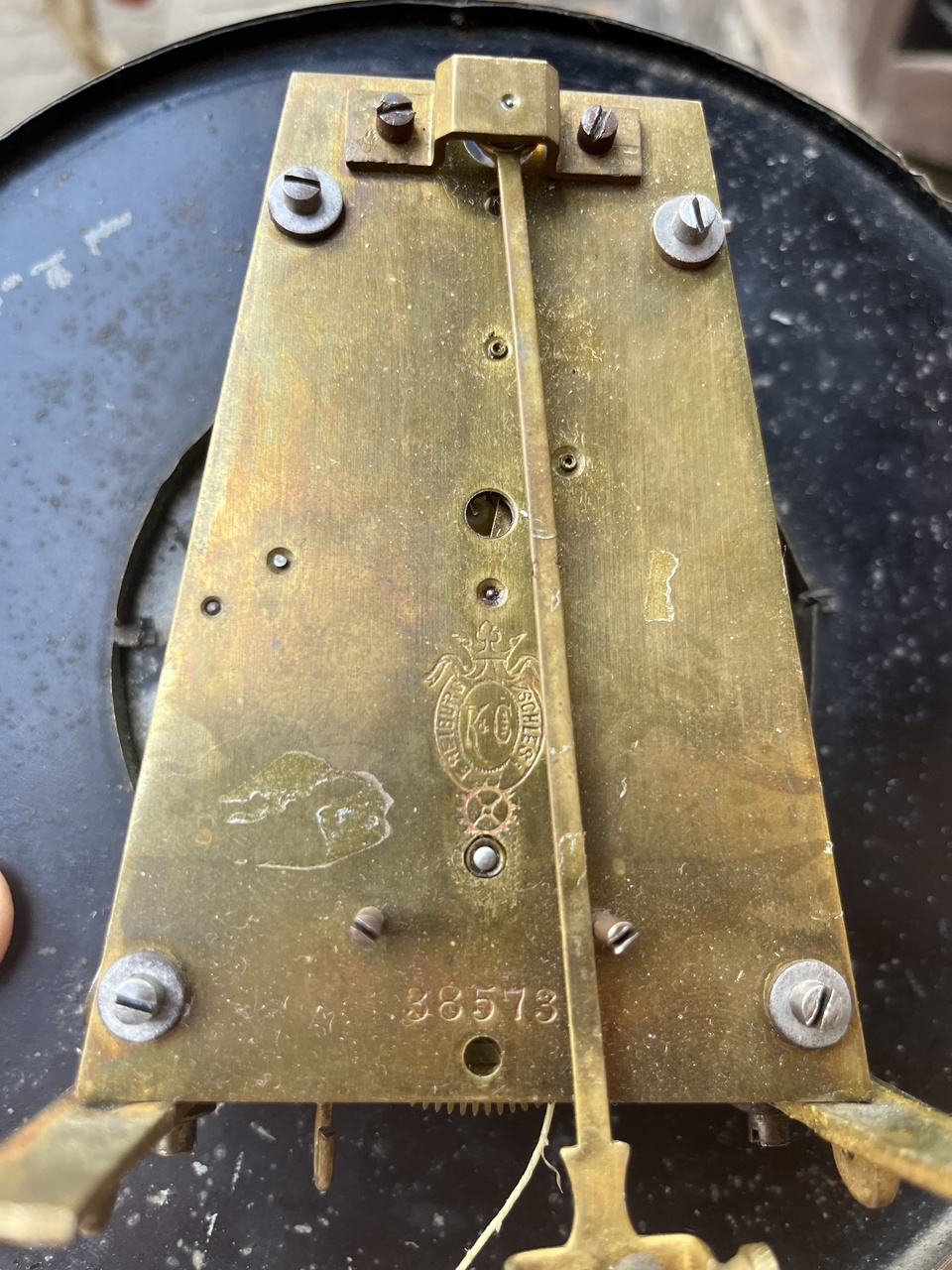

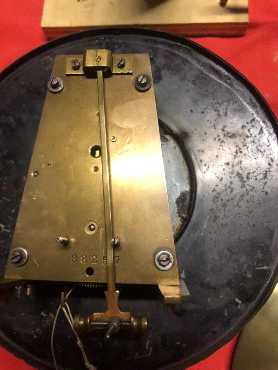

Пришёл ко мне сегодня вот такой Kappel, с клеймом и номером 38573, таким образом, Татьяна может сдвинут условные границы маркировки с 41+ на 38+ (см. ее пост 2 в этой теме).
Мех молчун (люблю молчунов, они просты, точны и молчание золото), к нему есть родное колесико, кронштейн и нет маятника, что наводит на грусть. Может продаст кто хотя бы линзу от жильника, а?
Циферблат и стрелки присущие Карреl’у. Диаметр 21. В общем, мех уже поселился в свой новый дом, хоть пока и лёжа.

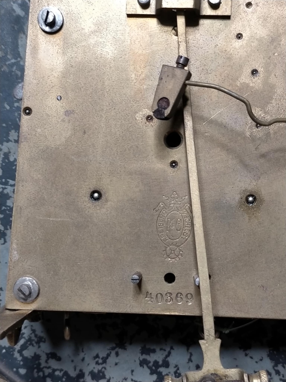

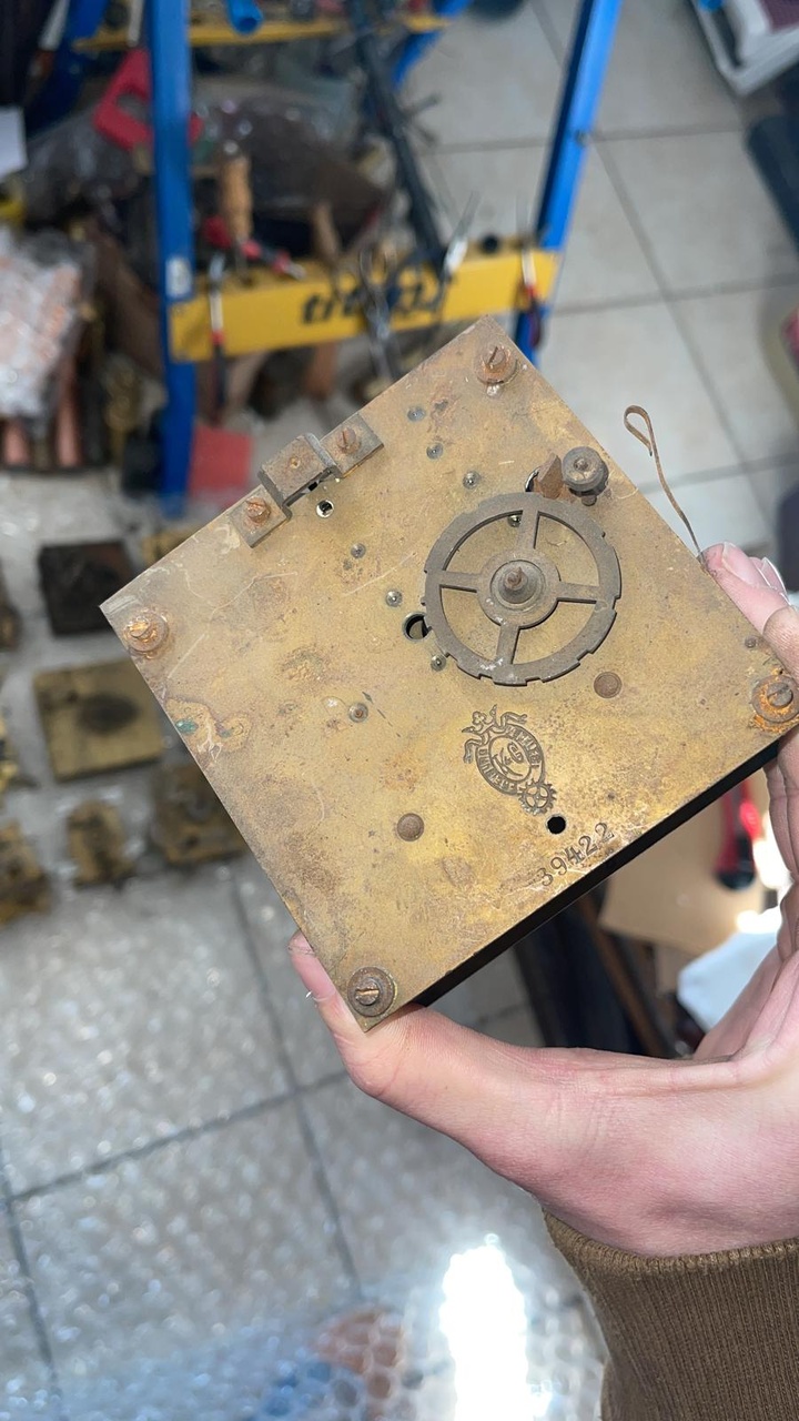

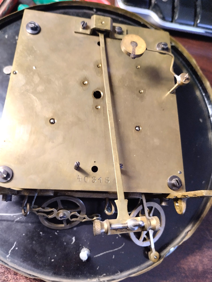

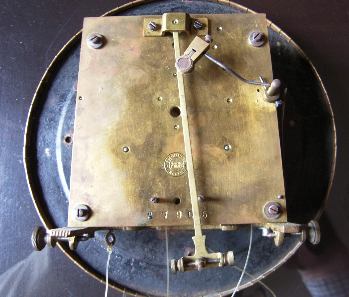

Классный механизм.Есть ли у вас также корпус для часов?
Что касается нумерации - вопрос сложнее.
Последняя (известная мне) модель без подписи имеет номер 38257. И эта модель до сих пор приписывается к производству Боруссии Фрайбург. Ваша имеет номер 38573, и это первая (из известных мне на сегодняшний день) с подписью. Между этими двумя номерами произошла замена.
Но это разделение относится к механизмам на вес. Те, что на 2 гири - имеют свое деление в другом месте:
40318 / 40369
Существует также пружинный механизм 39422.
Можно ли использовать Вашу фотографию? Я буду делать обновление публикации через некоторое время, и это, вероятно, было бы полезно.

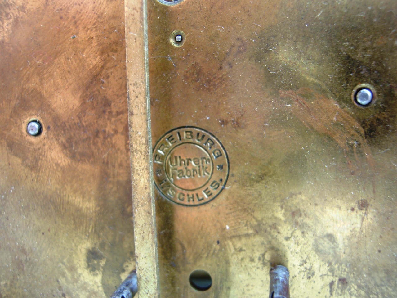

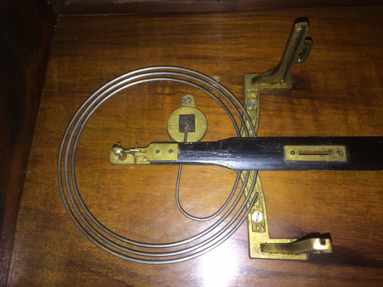

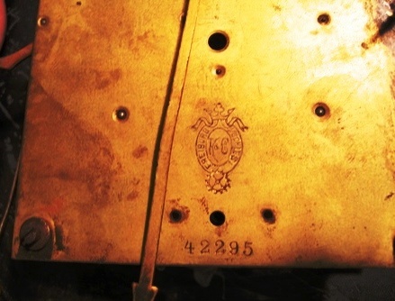

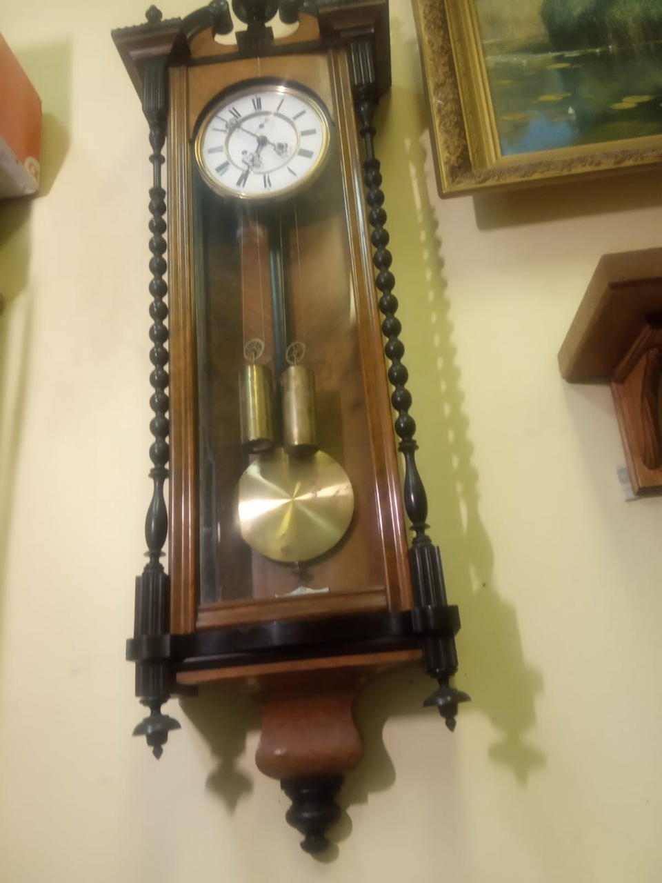

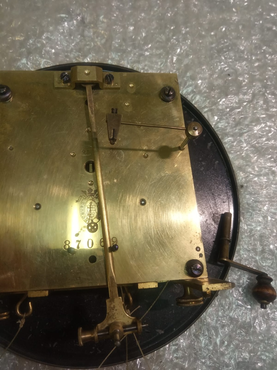

Привет Яхаги
У меня есть несколько фото этого производителя, возможно будут полезны для твоей работы.
Cześć Yahagi
Mam kilka zdjęć tego producenta, może przydadzą Ci się w pracy.

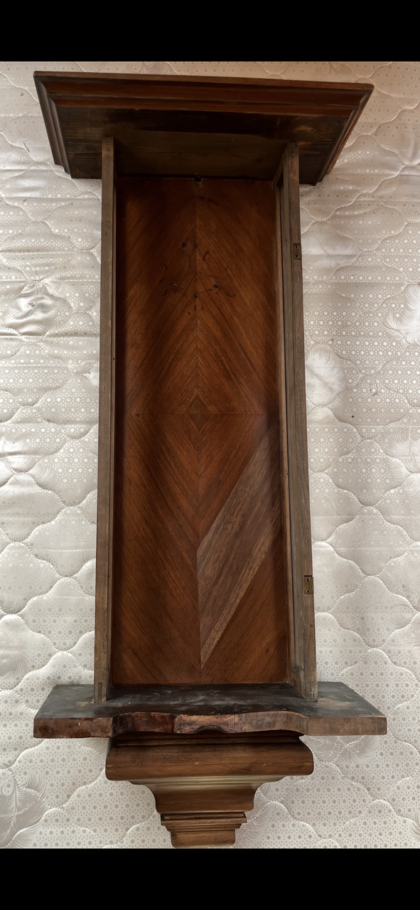

Фото часов осталось в альбоме. Механизм где-то здесь на форуме мелькал. Часы эти давно сменили владельца. Я об этом какое-то время жалел, а вот теперь снова стал владельцем Боруссии!
У меня сложилось мнение, что корпуса Боруссии не отличались изяществом. Такой…ящик с финтифлюшками.
Корпус для этого молчуна пока в работе.
Я ему сделал хвост, залатал заднюю стенку, корону буду рисовать на днях.

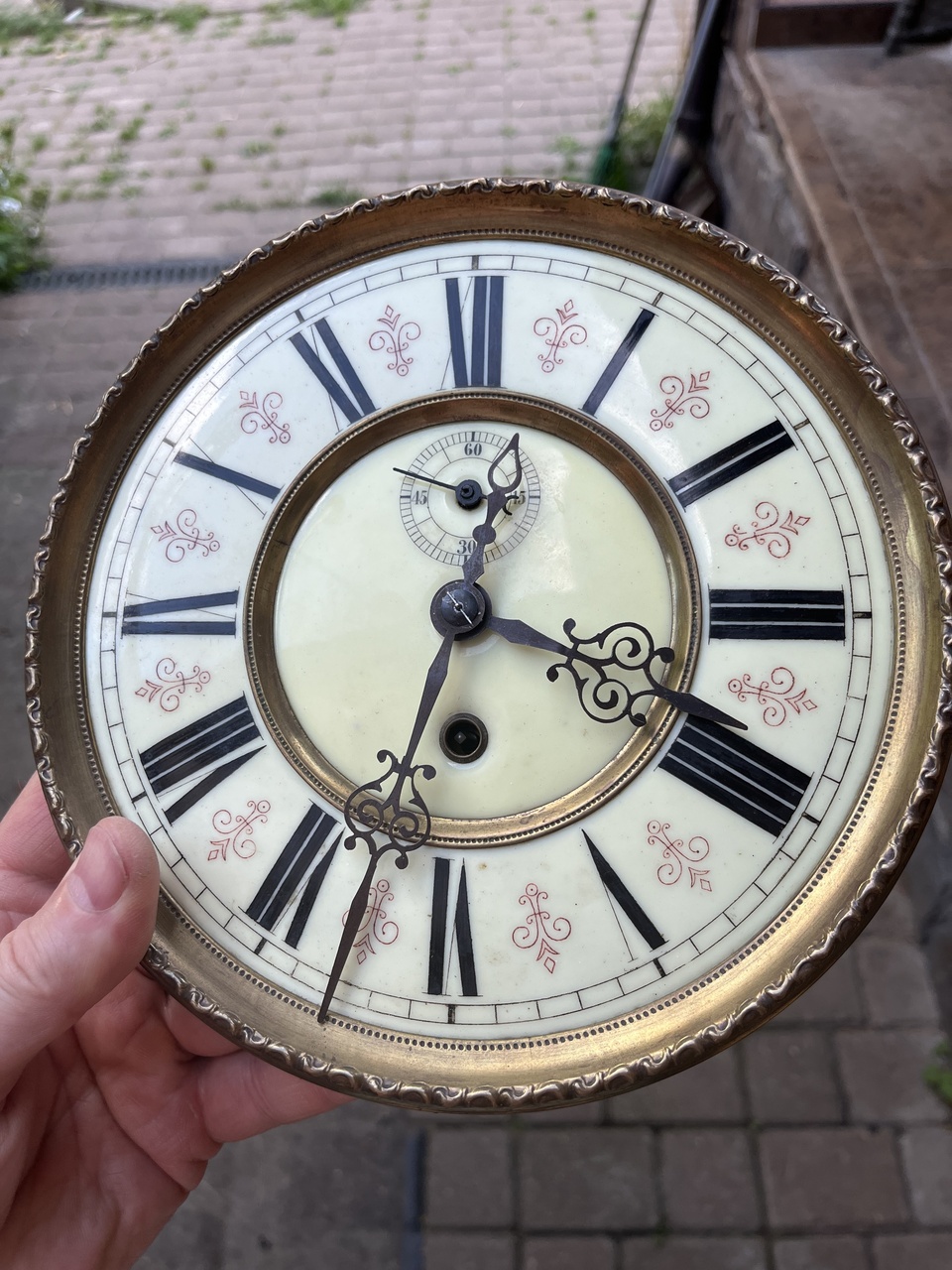

Согласен. Корпуса часов, производимых компанией Borussia, ничем особенным не выделялись. Они были совершенно средними. Гораздо более красивые модели были у компании Fortuna.
Я думаю, что у Borussia не было собственной столярной мастерской. Полагаю, что они пользовались помощью компании Kappel & Co. (тогда это была только столярная мастерская, они еще не производили часы).
Интересные корпуса часов, в которых находится механизм Borussia, впоследствии оказываются неоригинальными.

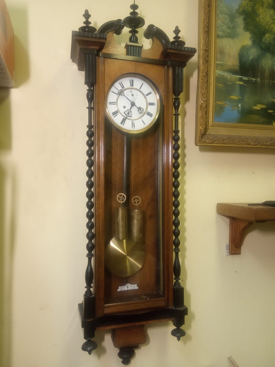

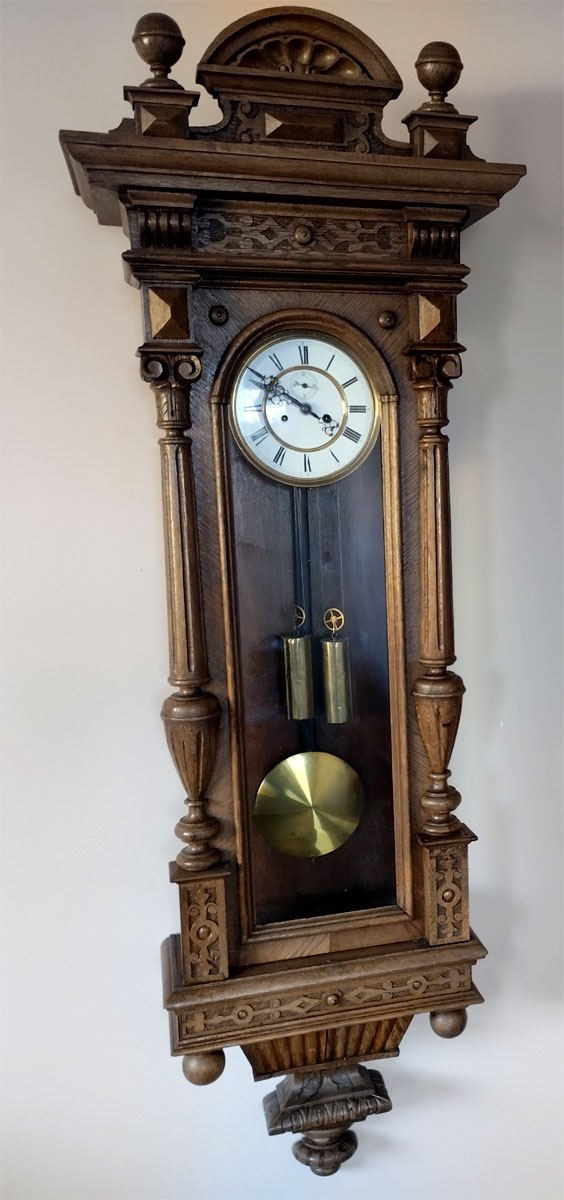

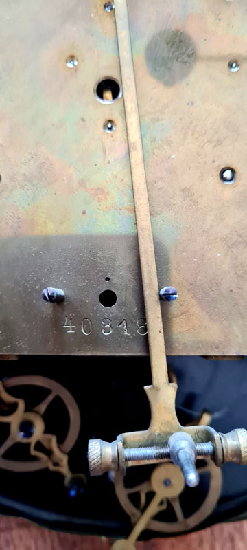

У меня на стене висит самый поздний из известных часов Borussia — 40318, который выглядит так:
И это один из самых богатых (оригинальных) корпусов часов, которые использовал этот производитель.
Последняя — это висящая рядом Фортуна.

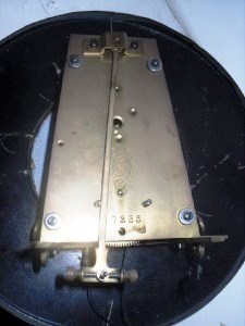

Красивые часы. Я пытался купить часы Borussia у Вас в стране. Для коллекции. Не успел... Приобрел только Эндлер 1876 года.

Классный. Типичный ящик для Эндлера. Думаю, это их запатентованная модель.
Однако сам часы я бы датировал немного позднее. +/- 1881
Endler 73782 имеет на циферблате дату 1879
