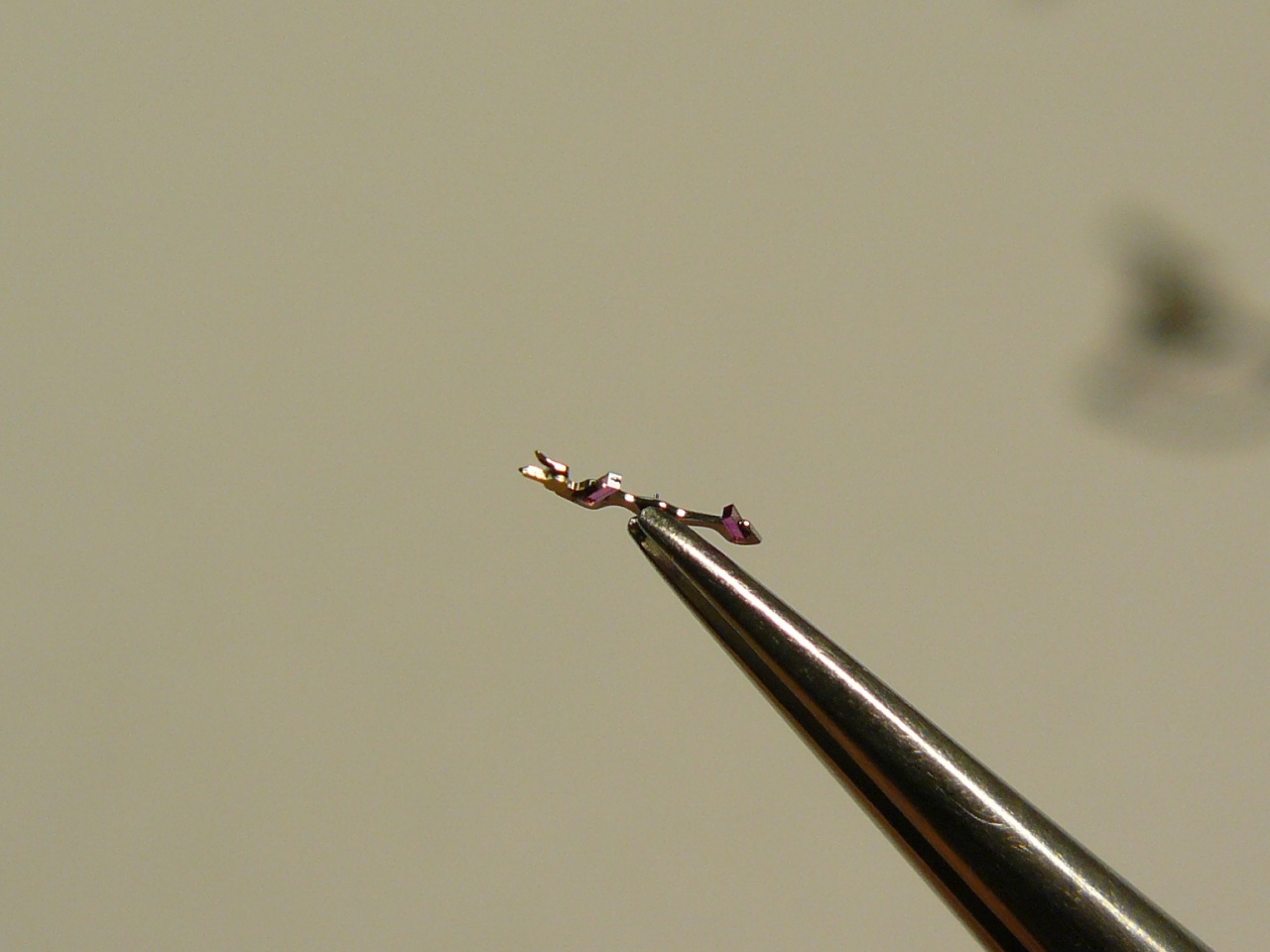

Когда кто-то использует алмаз для полировки цапф вместо "burnishing" - воронения, тогда частицы алмаза будут внедрится в сталь, и затем бистро приводится к износу рубиновых подшипника.
я тоже думал про что-то вроде этого, т.к. слишком быстрый износ, еще заводское масло на палетах не высохло, а бороздки от зубьев колеса уже есть
сфотографировать изношенные палеты и накладные камни Cейко (а может есть и другие изношенные камни, которые я не заметил) не смог ввиду мелкого размера и необходимости поймать отблеск света
но я сфоторгафировал износ палет вилки часов F.P. Journe Tourbillon Souverain, для часов это был первый репассаж, т.е. они не старые и использовались не ежедневно
на отблеске видна бороздка от зубьев анкерного колеса, вилка абсолютно чистая

Сообщение от Dima343 Посмотреть сообщение
Вложение 854813
Спасибо большое Дмитрий!
Согласен с уважаемым Душаном,в том что при ремонте может произойти внедрение алмаза и т.д. Действительно ,рубин можно повредить только алмазом. Но ,думаю, это крайне редкий вариант. и связан он именно с неграмотным ремонтом.
Впрочем оказалось что некоторые швейцарские компании поставили этот косяк на поток.Что следует из Вашего исследования.
Можно предположить,что Большая партия этих самых часов(зависит от того ,как быстро этот самый косяк обнаружили) будет ,еще в период гарантии, возвращена изготовителю.
С уважением, Одиссей!
