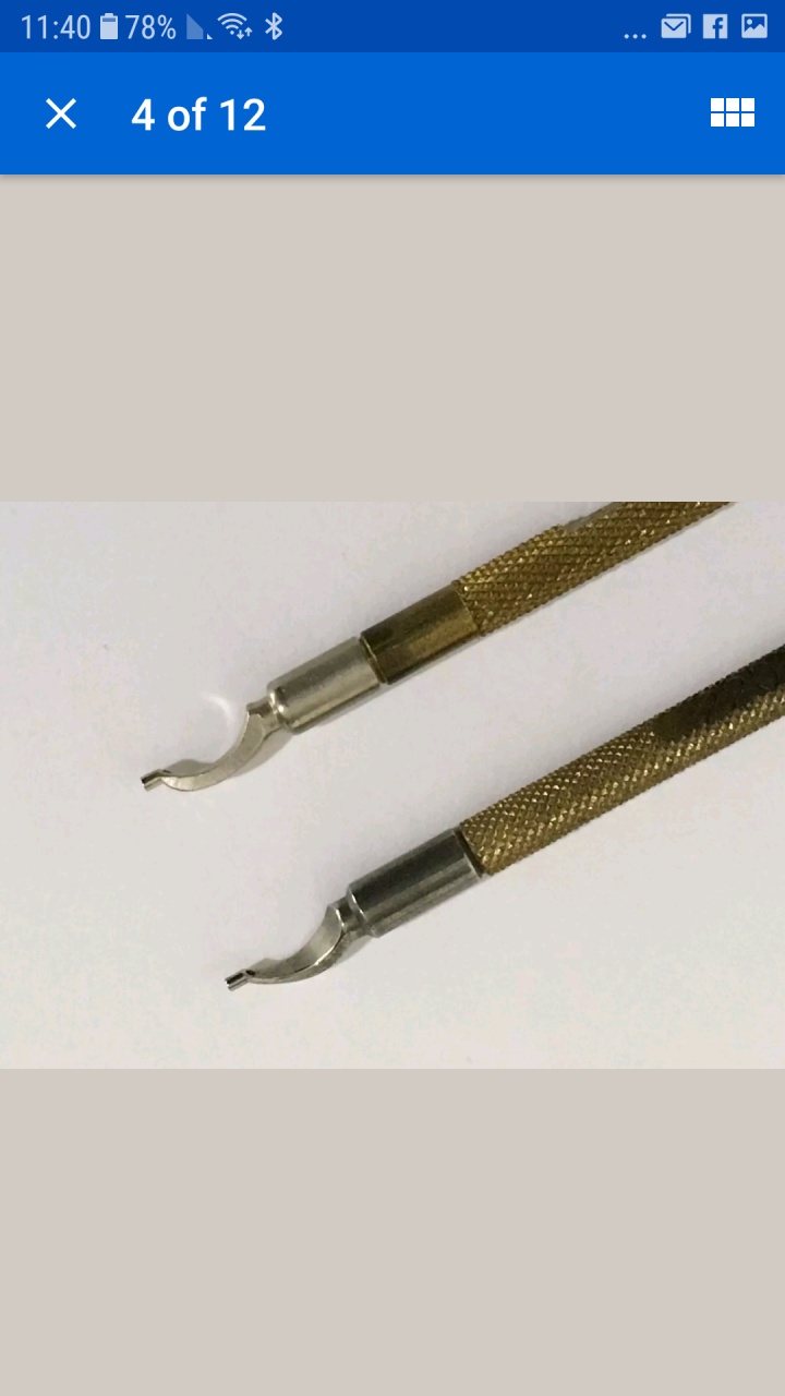

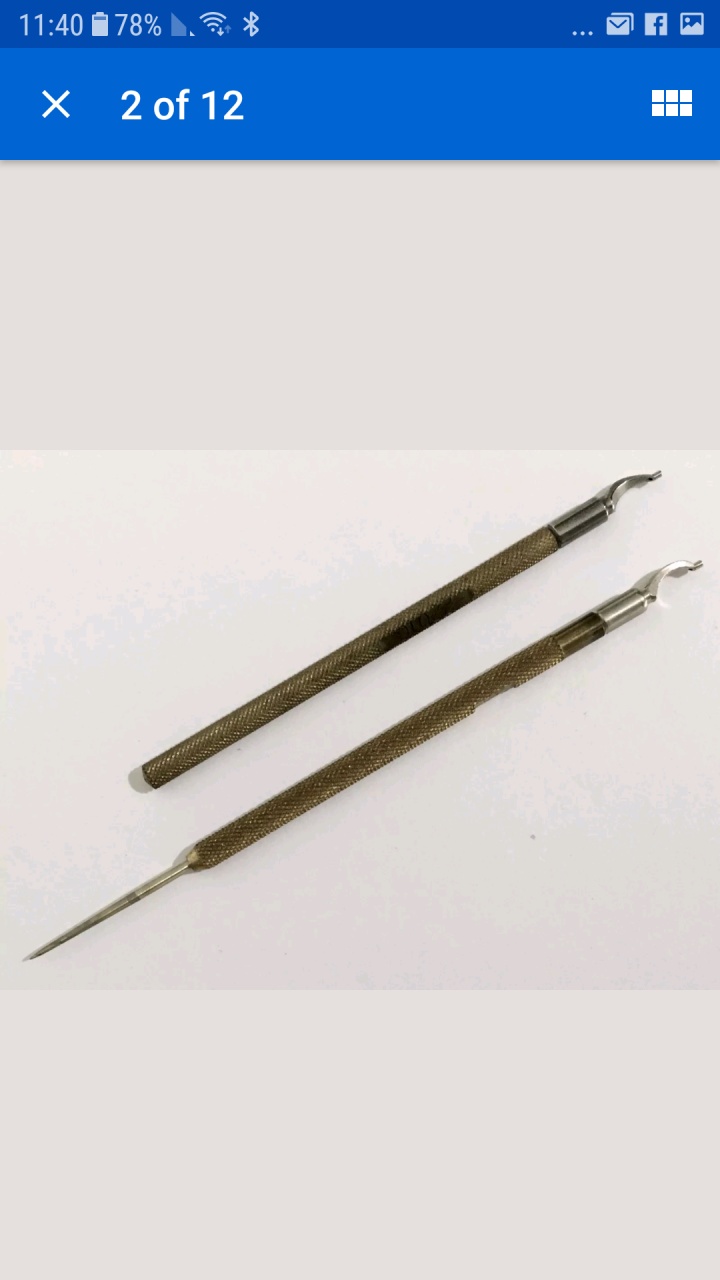

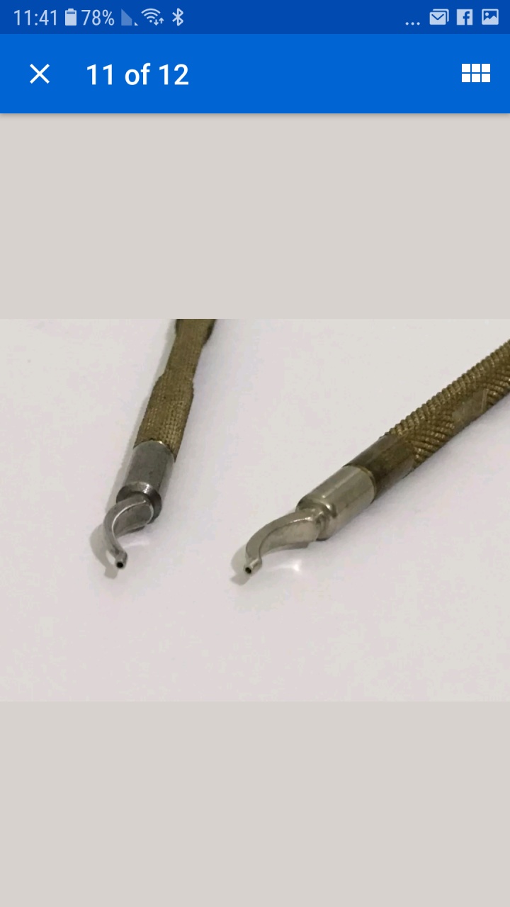

Подскажите для чего этот инструмент, сразу извиняюсь за качество фотографий (они с интернета.)

Сообщение от Vladi19 Посмотреть сообщение
Добрый день!
Это специальные инструменты для юстирования ограничительных штифтов анкерной вилки без демонтажа. Нормально их надо шесть в наборе, для штифтов различных диаметров.
С уважением, Душан

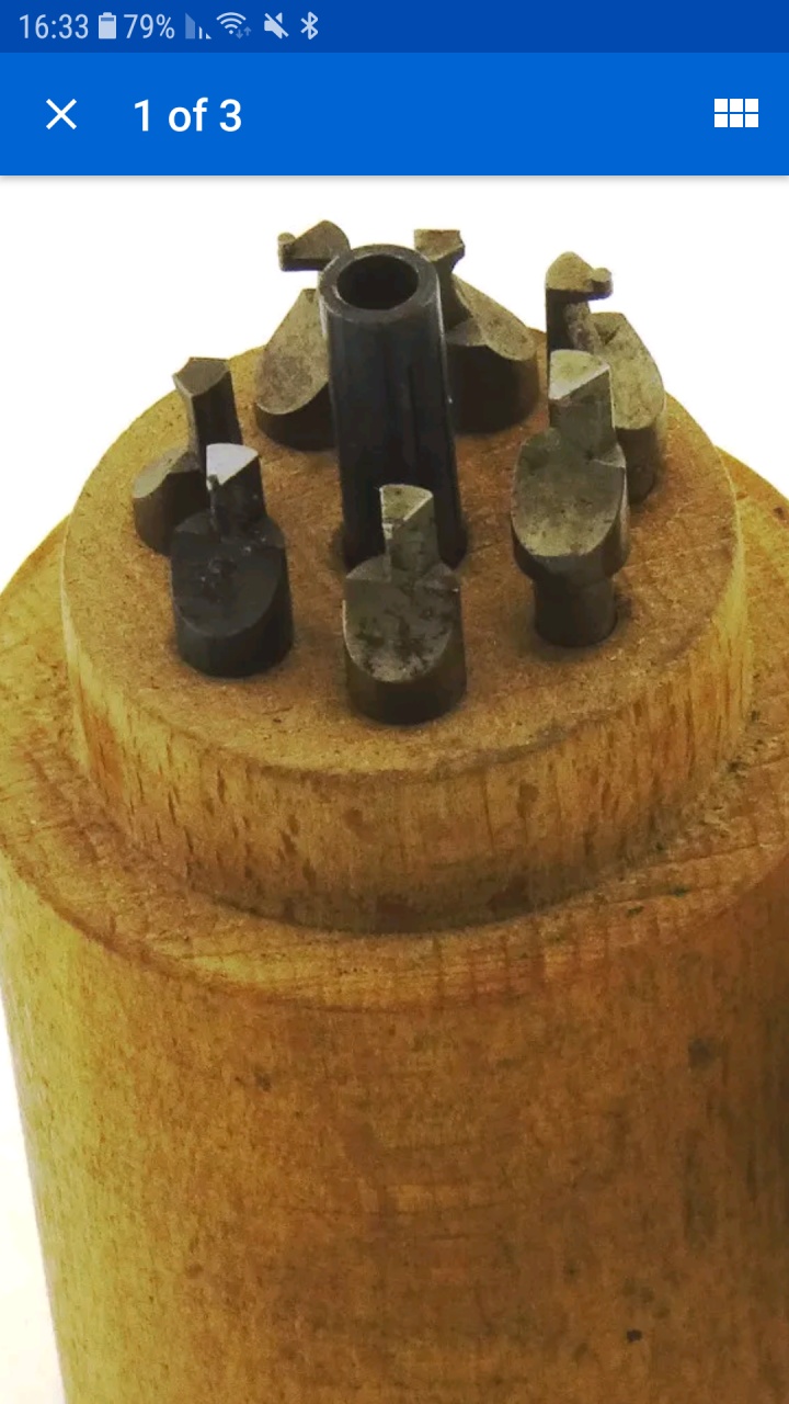

Для чего этот инструмент
Не всё цело, но основная идея понятна. Эти пуансоны предназначены для работы с часами цилиндрового хода.
Ось баланса там составная. Трубка с пробками на концах. Сломанные пробки можно выбить такими пуансонами через прорези в трубке.
