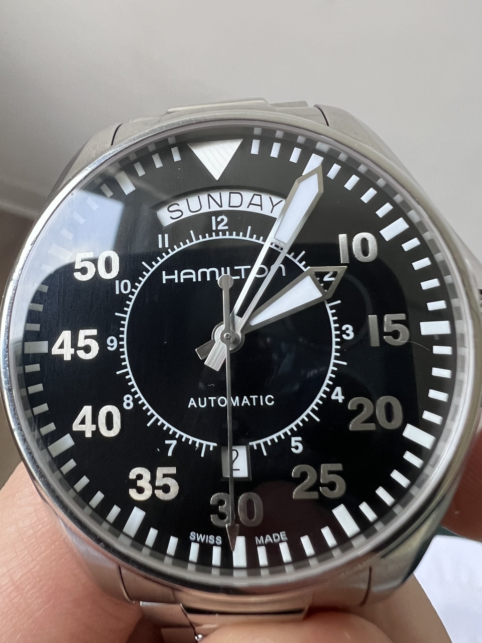

Приветствую друзья, 2 вопроса.

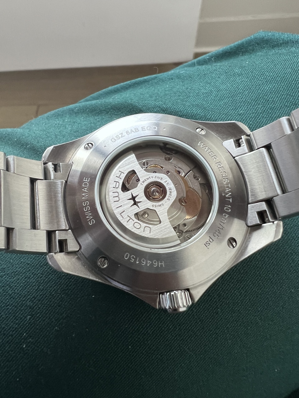

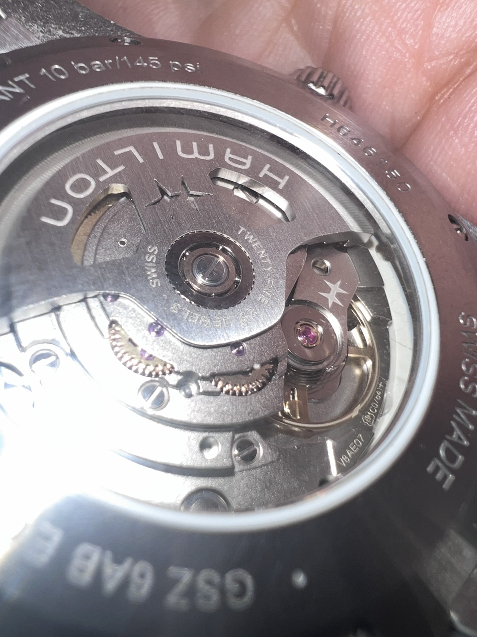

1 вопрос по поводу типа механизма на моих часах. Либо Н40, либо же ETA 2820-? Часы Pilot day date. Куплены в сентябре прошлого года. Фото задней поверхности прикрепляю.
2. вопрос, ранее писал, задавал вопрос, касаемо отставания часов.( часы пару дней лежат, начинают отставать на 30сек+-)
Обратился в итоге в СЦ. Особенность ситуации, было небольшое падание. Условно с уровня пояса на пол, в итоге в СЦ осмотрели, понаблюдали -20 минут , уточнили как что, я начал эксплуатировать, выяснилось что нужно было сначала завести 40 оборотов, что они и сделали, . Поэтому они и могли отставать.
Так же рассказали, об активности пользователя. Условно если недостаточно активность для самозавода, то надо их периодически подкручивать.
С тех пор, после консультации прошло 10 дней. Часы в целом активно на мне. Ночью не снимаю, иногда 2 дня подряд, пол дня лежат.
Вчера вот целый день лежали. Без активности. В итоге сегодня 25- 30 сек. Отставание.
Возможно это норм ход часов ? Либо уже мой перфекционизм.

Ответ тут простой
Видите эксцентрики на колесе баланса?
Всё...значит Пауер....значит Н-40
Я только сегодня в двух темах разместил фото своего Н-50 после открытия...
Та же история.Фиг подстроишь.
Только в мастерскую
Правда у меня отстают на 10 сек.
Не смертельно....сам бы подстроил если бы ЕТА
Ну а успокоить вас не могу.
-25-30 сек-это не норм
Ситуацию может спасёт репассаж.

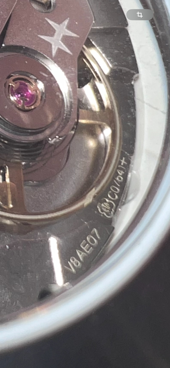

[quote=stanalma;7157133]Ответ тут простой
Понял, благодарю за ответ. На фото что я добавил, при увеличении видно- ETA. Сейчас увеличу и добавлю.
Что же касается отставания, то при активной носке, ее нет, лишь как я упомянул. Дневной застой на столе.

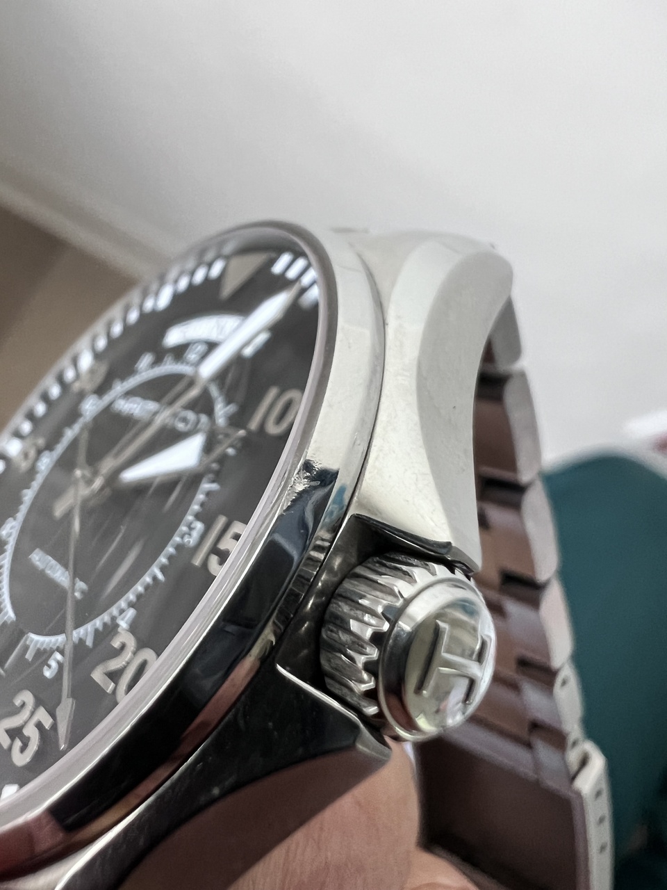

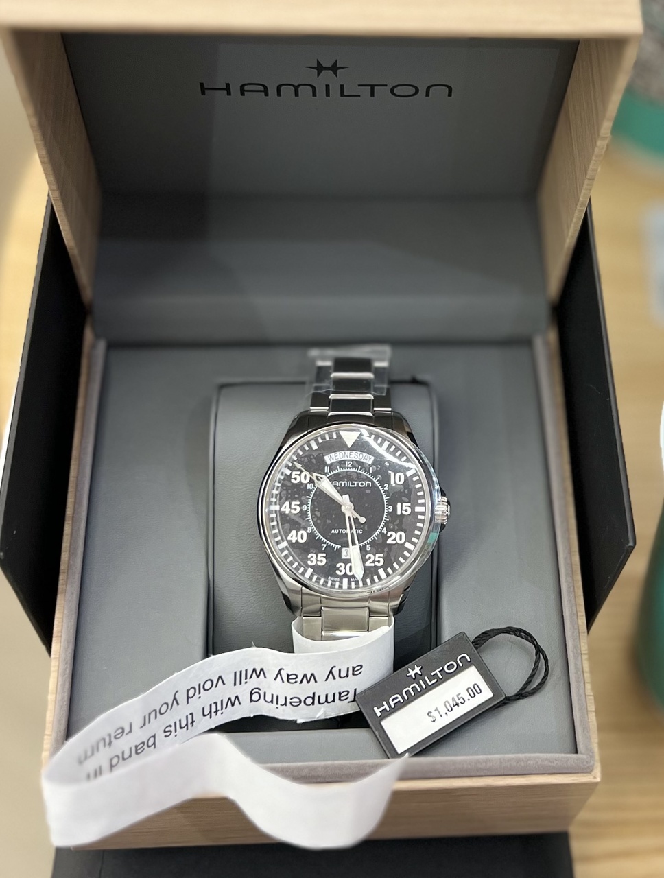

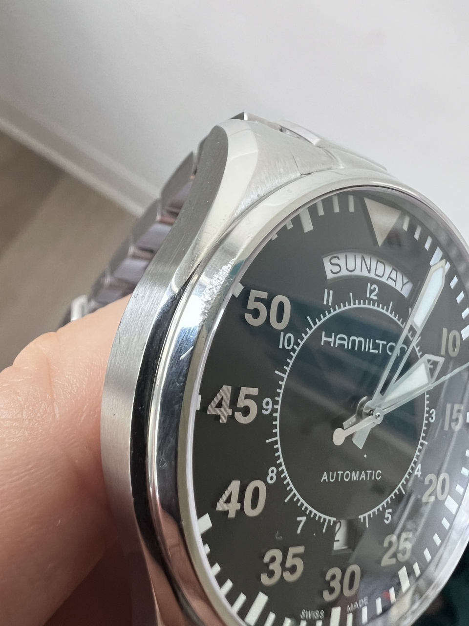

Для меня в целом удивительная ситуация. С гарантийным талоном тоже возникли неурядицы. Серийный номер не соответствует часам. При покупке все было запаковано. Единственное - на самих часах была пленка. С пупырками воздуха. На циферблате имею ввиду. Связался с продавцом, сказал что сам заказал из сша. Не проверял номер, так как всегда все правильно было.
Так же ситуация с пленкой на часах. Они такие идут с завода. В общем. Подозреваю. Может тут что-то темное.
10 лет носил Appella, кварц правда. Как их только не стукал, дверные косяки И так далее. И стекло стоит обычный минерал. А тут спустя 3 месяца после покупки. Одно падение, не с 3 этажа, а с уровня пояса на пол. И уже такие траблы. То ли Swiss made уже не свисс. В общем. Будем наблюдать.
Прикрепил фото то что после падение шрамы)
И прикрепил фото после покупки. Пленка И так далее. Может их уже вскрывали?

Сообщение от Doctor5 Посмотреть сообщение
,при увеличении видно- ETA.
А Пауэрматики чьих будут?Клеймо ЕТА, почему нет?
Обычная практика для классики ЕТА было указывать тип механизма
типа 2824....2832...Тут такого нет.зато колесо баланса сразу является "визиткой" Пауэров.
возожно я ошибаюсь,но вряд ли.
Касаемо остального.
Плёнка с пупырками...поместили после того как снимали?
Возможно.но мало ли.
Вот то что номера небьют-вот проблема для гарантии.это да.
