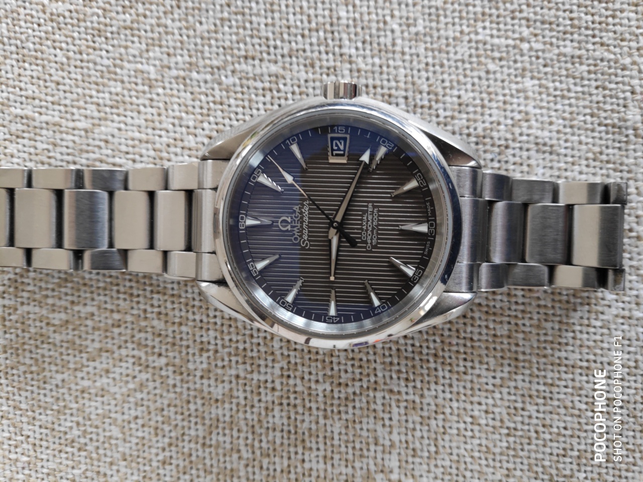

Проснувшись в 6 утра, обратил внимание на положение часовой стрелки - 9 часов. Дата при этом была вчерашняя. Минутная стрелка показывала точное время, а часовая была в положении 9 часов (9 часов вечера). Думал что кончился завод.
Подзавёл, перевёл дату, установил часовую стрелку в соответствующее положение и пошёл на работу.
На следующее утро ситуация повторилась: часовая - в положении 9 часов(вечера); минутная идёт точно; дата - вчерашняя. Снова поправил дату и час. И так - каждый день.
Положение - 9 часов утра часовая стрелка проходит нормально; не застревает и не останавливается. А на положении 21 час - прекращает движение. Минутная и секундная при этом идут нормально. Точность хода не изменилась.
Снимок сделан в 14:19, 13 апреля.
Грустно...

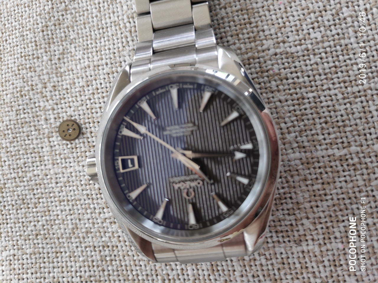

Итак: после череды раздумий часы были отремонтированы у неофициалов.
Диагноз - износ колеса перевода часовой стрелки. Оно и отвечает за перевод даты.
Комментарий спеца: конструктивно, это колесо испытывает значительные нагрузки при переводе часовой стрелки.
Нагрузка усугубляется энергичным вращением; чем быстрее крутишь, тем выше нагрузка. Конструктивная особенность. Т.е. переводить часовую стрелку нужно неспеша.... и нежно. Припоминаю, что действительно, всегда когда нужно было перевести дату я особо не заморачивался и крутил довольно энергично. После ремонта, действительно, часовая стрелка переводится с другим усилием.
Заменили колесо, сделали репассаж, поменяли какие надо прокладки, отрегулировали и т.п.
Сейчас идут - минус 1 секунда в неделю. Идут и приятно тяжелят запястье.
Продолжительность ремонта - 1 месяц.
