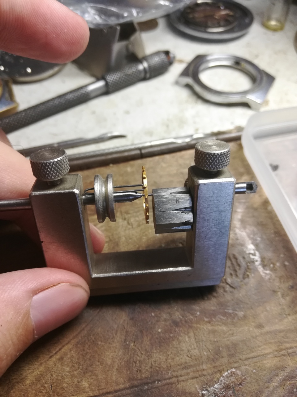

Ну ни чего страшного, соберу помаленьку все что нужно. Я сегодня весь день форум читаю. Много нового что открываю для себя! Смотрел ваше видео на ютубе про замену оси с подрезкой. Очень понравилось)
------- ДОБАВЛЕНО ЧЕРЕЗ 10 МИН --------
Подскажите я правильно собрал станок?

Объясните, может я чего-нибудь непонимаю, ну засверлили ось под имплантант, а дальше нужно новую цапфу обработать, нужна цапфмашина, а если ось менять, нужна подрезочная машина и т.д, поэтому начал собирать токарный станок, он может заменить кучу вспопогательных приспособ.
