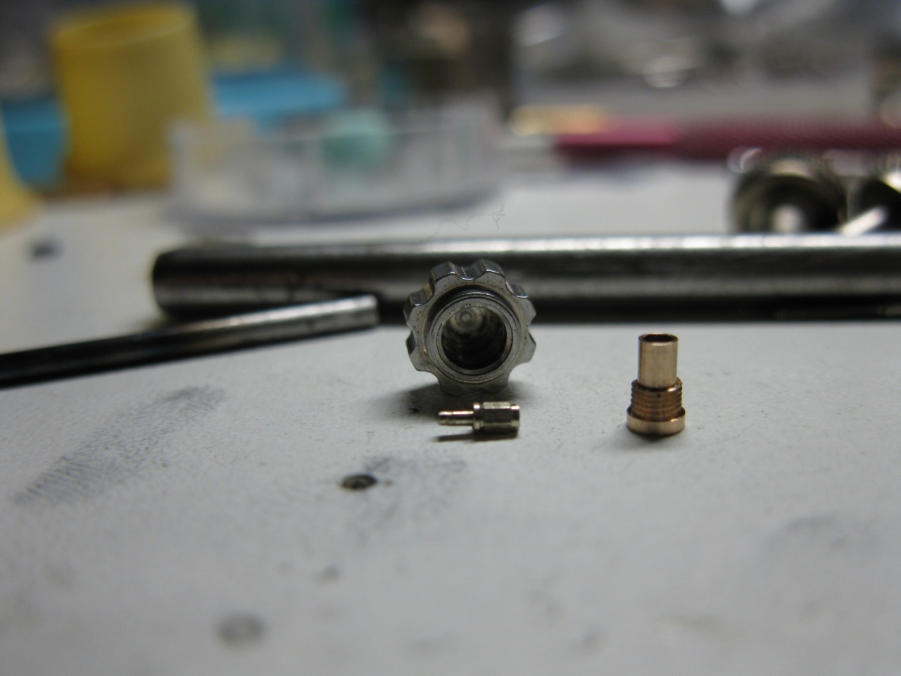

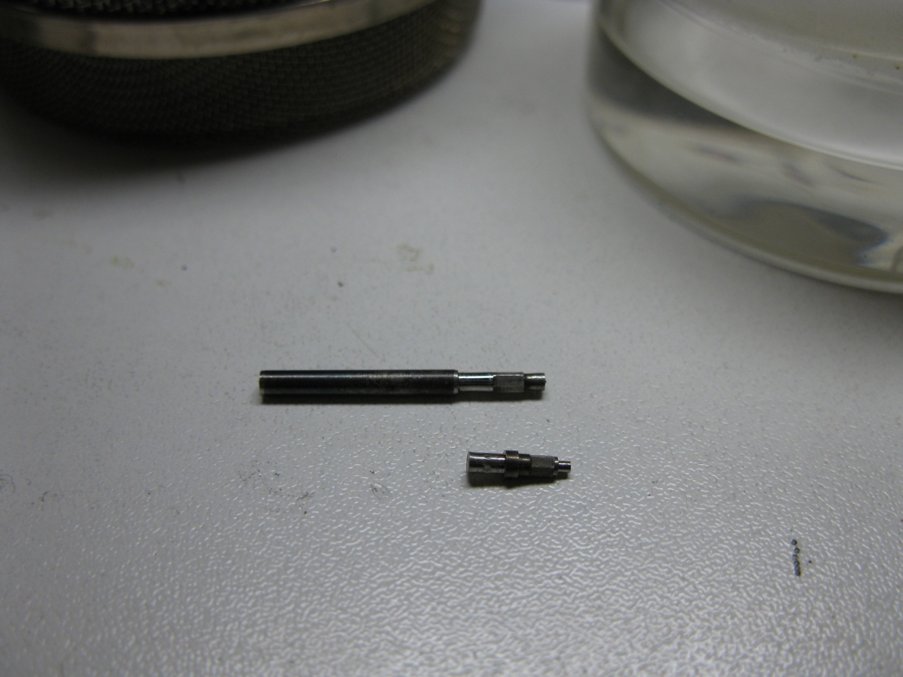

Хочу присоединиться к теме восстановления головок . Вот пример с резьбовой втулкой,материал-брб2

Красиво получилось, единственный вопрос - какой материал, не латунь ли - уж очень в позолоту отдает. Здесь нужна нержавеющая сталь - нагрузка немалая на резьбу.
  #83
Старый 23.07.2015, 11:48
klerix klerix вне форума
Регистрация: 25.02.2010
Сообщений: 39
Поблагодарили 75 раз(а) в 18 сообщениях
Втулка из бериллиевой бронзы(брб2). Заводская была также исполнена.

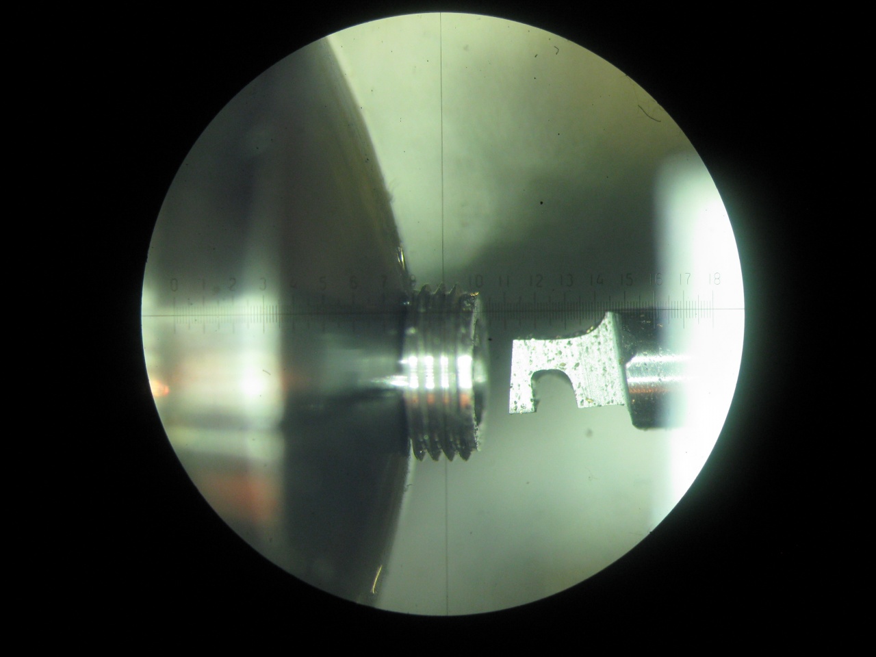

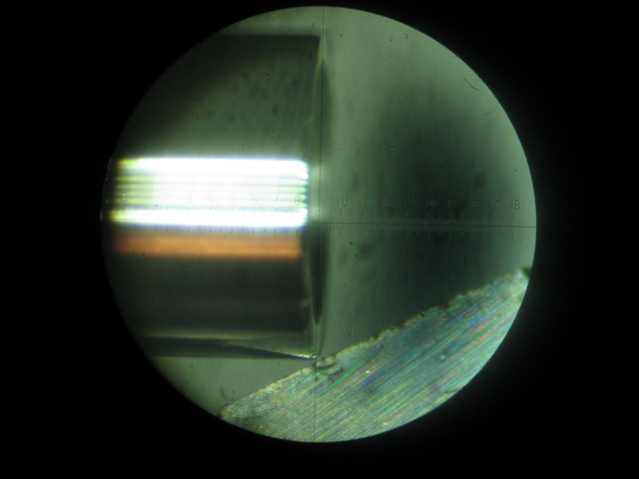

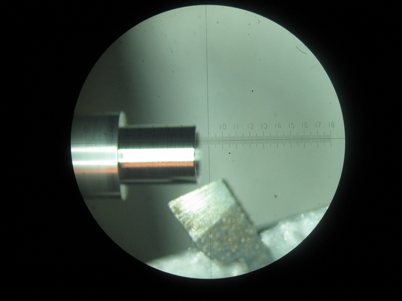

Как к стати резьбу измерял?

Измерял БМИ-1.

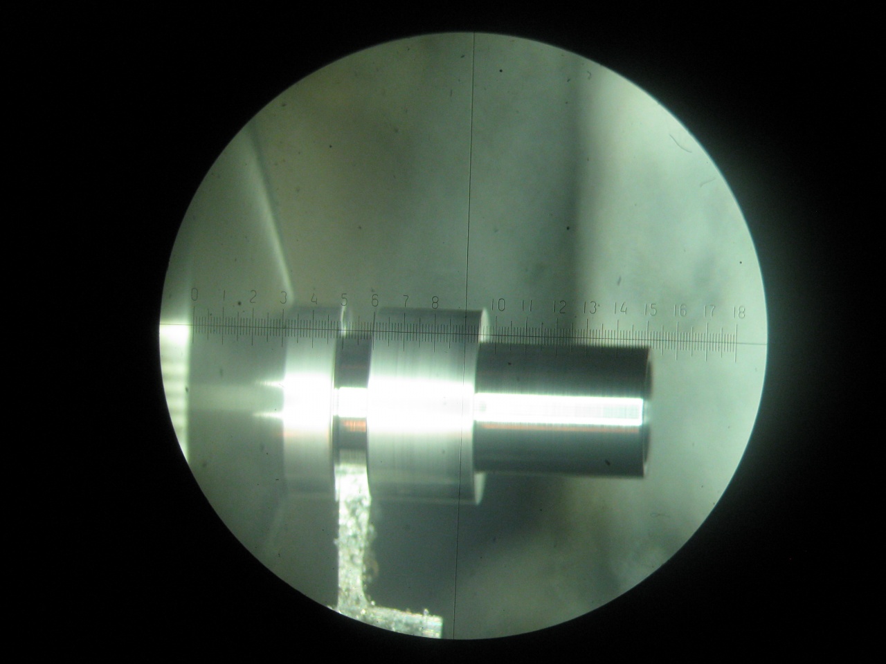

Сообщение от klerix Посмотреть сообщение
Измерял БМИ-1.
Уже нагуглил, вещь хорошая.
А чем долбили шестигранник, и вообще последовательность действий очень интересна, втулка достаточно нежная.
Спасибо.

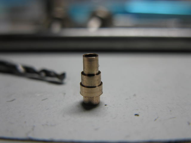

Делаю пуансоны , вставляю в заранее просверленное в заготовке(пруток 4-5мм.)отверстие и долблю шестигранник. Далее протачиваю остальные размеры,нарезаю резьбу,если требуется.Нажмите на изображение для увеличения

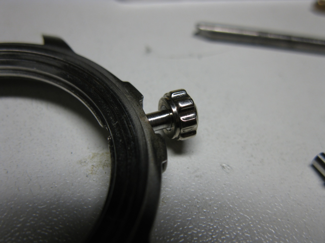

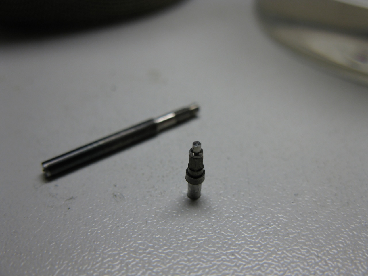

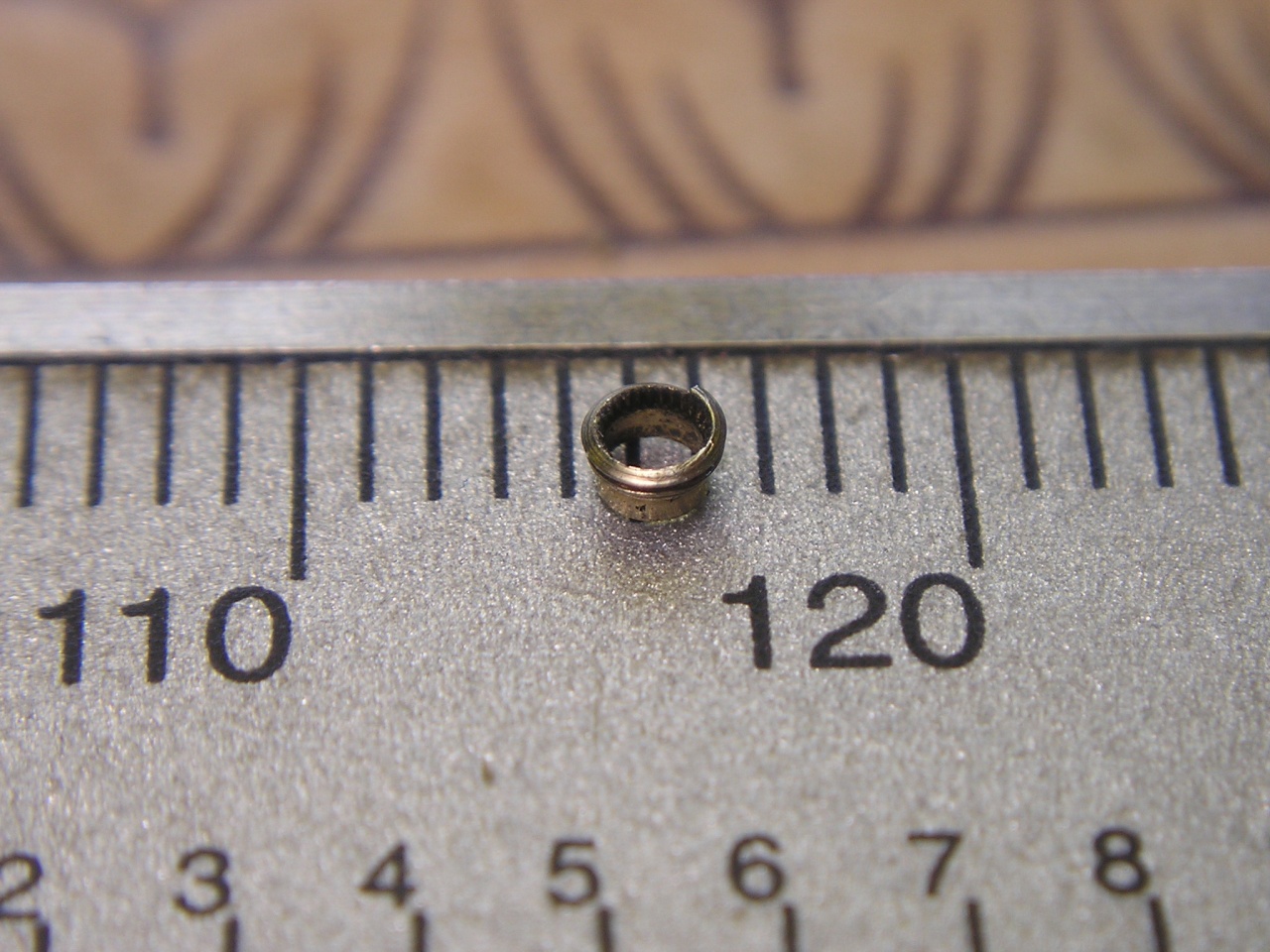

Blancpain aqualung.Оригинальный футор- паяный,подходящий по рефу оказался меньше отверстия в корпусе на 0,08мм. ,был изготовлен новый,в размер .

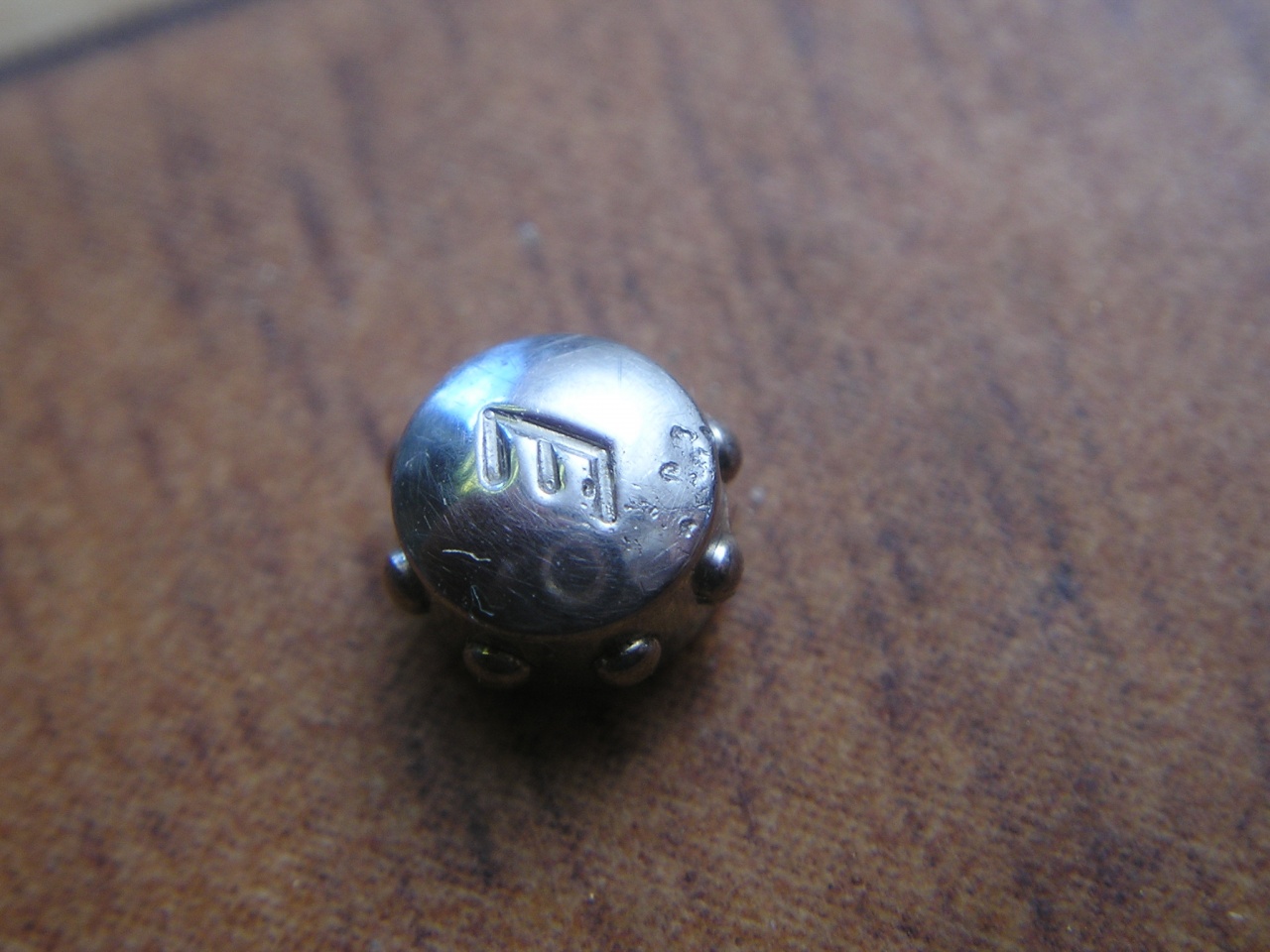

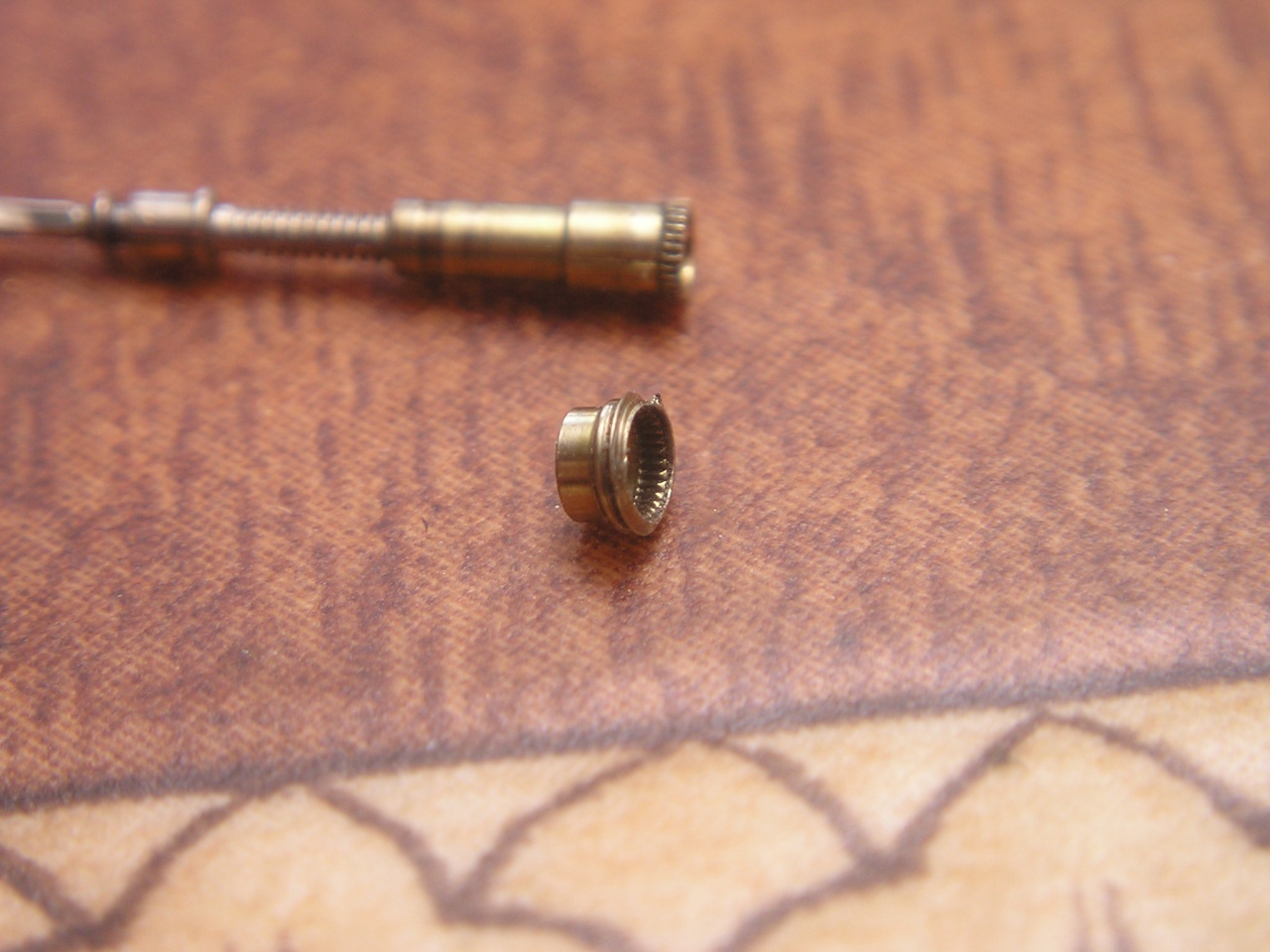

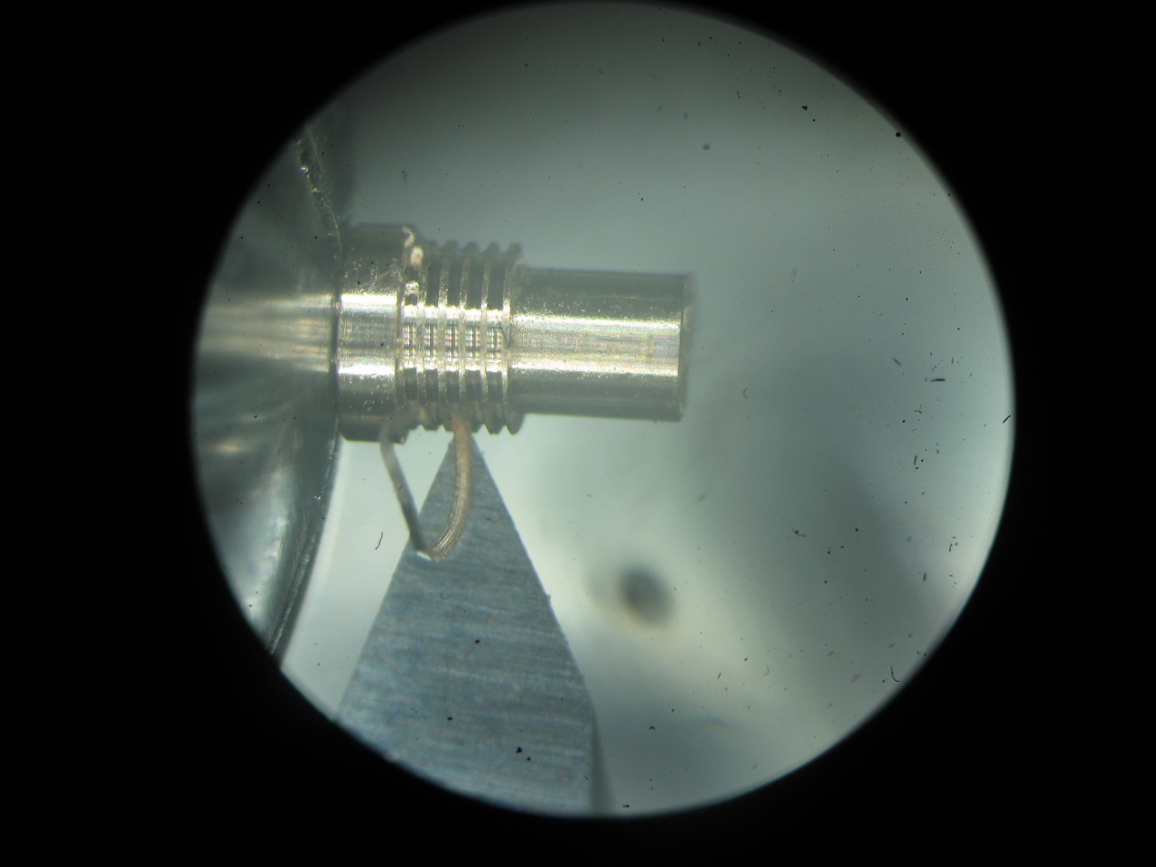

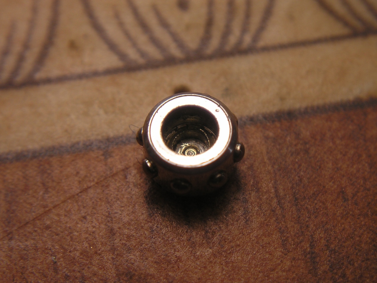

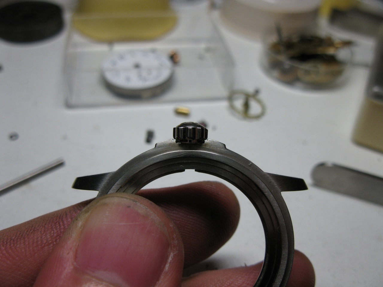

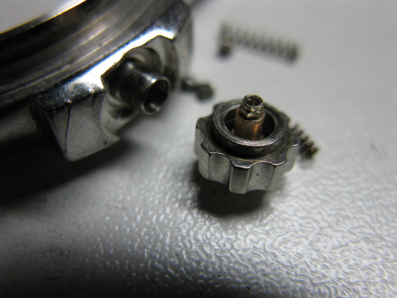

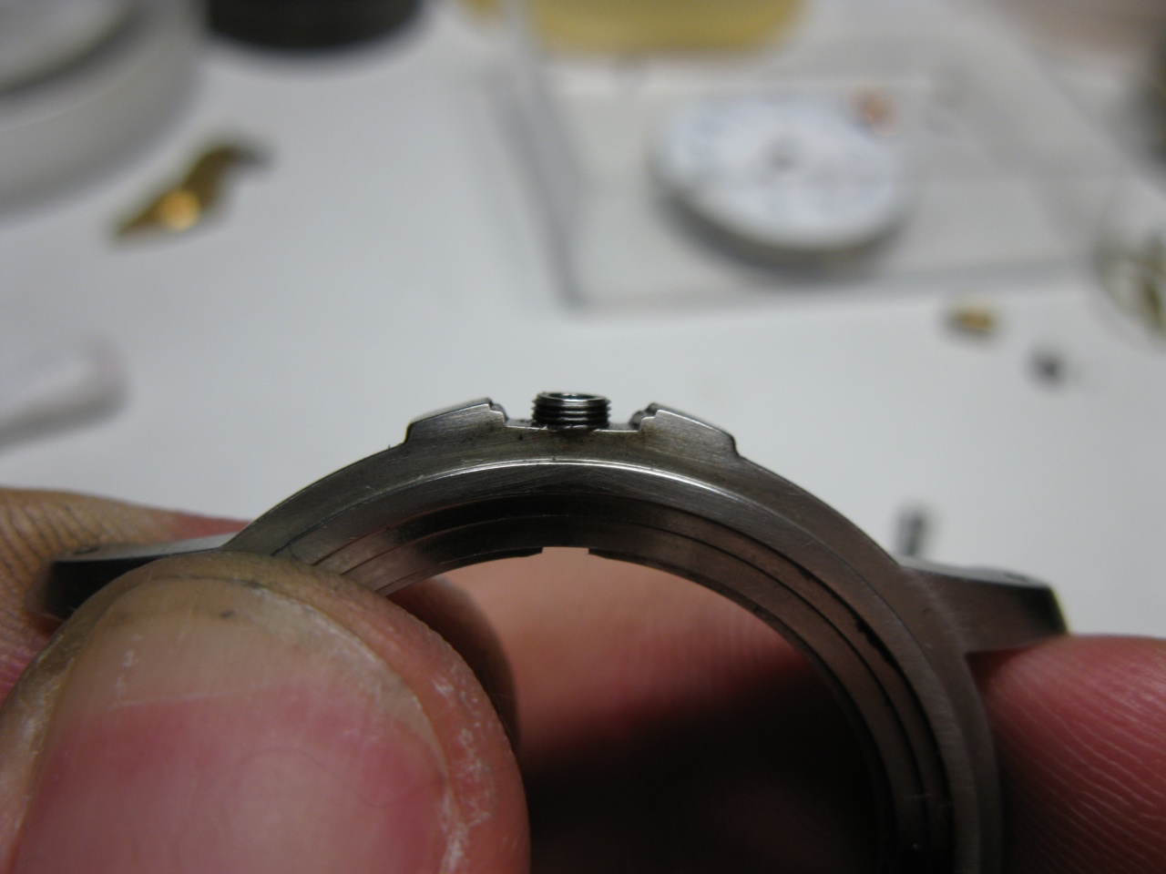

Вот задача интересная, даже не знаю с чего начинать. Обратите внимание на кромку слома, как такую тонкую угадать, а сделать надо.
Какие есть предложения?

А не будет ли легче убедить клиент, что лучше поставить обычную головку с трубкой, котороя не закручивается?
