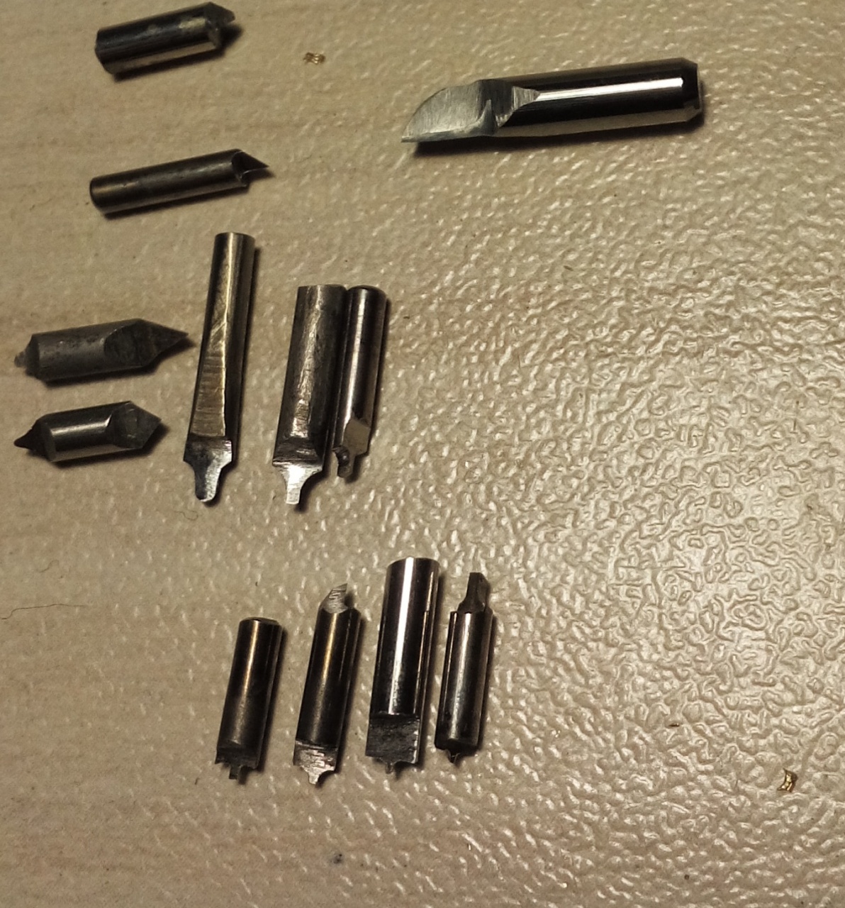

Привет Душан,
Мне показалось, что колесо намного меньше, чем в действительность.
Вот, показываю резцы, которые делал когда было нужно нарезать разные колеса. Некоторые из них меньше, чем вопросное. Но я их изготовлял вручную, без никаких приспособлений. Не могу сказать что форма идеальная, но всегда получал наконец хороший результат.

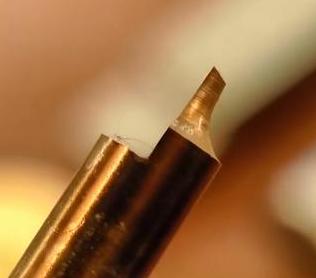

я так понял этот резец точится на станке, а потом срезается половина по оси, ну и передняя часть затачивается под нужным углом

Сообщение от lbAdl Посмотреть сообщение
Видно, что сделали именно так. Я такой резец не видел, интересно как он будет резать. Его верх получится очень тоньким - половина межзубия, не будет ли ломаться? Еще интересно на счет есть ли у такого резца затыловка или нет, и не будет ли затирать задная часть если радиус вращения резца маленький? Могу сделать и попробовать...
Я всё никак станок не дождусь, а то бы уже и сам точил и эксперементировал. А пока приходится теорию копать и глупые вопросы задавать =)
Добрый день!
Вот, Вы нашли видео по тот же процессе, который описан в книге от Robert D. Porter именем "The Clock & Watchmakers Guide to Gear Making". Книга является не дорогом и каждый может купить ее.
Сообщение от nevenbekriev Посмотреть сообщение
К сожалению резец будет ломаться очень легко, поэтому я советую изготовление многозубой фрезы, или по крайней мере четырзубой как описал ранее.
Затыловку нужно сделать, обязательно в любом случае.

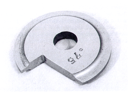

Во здесь затыловка есть за счёт эксцентричности отверстия:
http://forum.watch.ru/attachment.php...6&d=1487231640
А вот здесь похоже нет:
Изготовление многозубой фрезы:
Это сказки про белого бычка, без затыловки металл не режется.
Кто не верит, попробуйте зажать в станок сверло, и заточить его шлиыованием, даже миллиметр не просверлите, на видео тоже самое с фрезой.

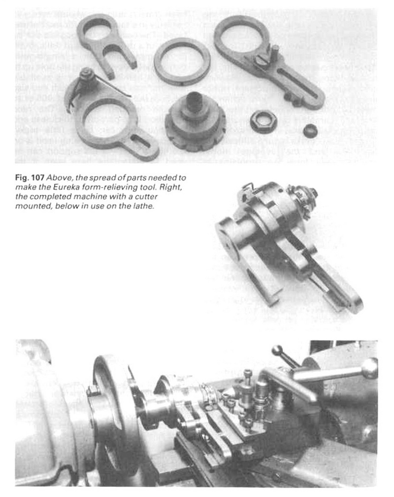

Доброе утро, всем!
Надо сказать что изготовление резцов для изготовить триб и/или колесо полностью не просто.
1 - Надо изготовить резец которым нужно подготовить заготовки фрезы чтобы обеспечить ей правильную форму.
2 - затем надо подготовить заготовку фрезы с затылованием зубов, не смотря на их число. один или пятнадцать зубов.
3 - надо еще закалить, и отпустить.
4 - прежде чем использовать, фрезу надо заточить.
Robert D. Porter, в своей книге, предоставил нам очень полезное устройство для правильного формирования резцов для изготовления фрезы, и синусное устройство для правильного применение резца к заготовке фрезы. Кстати, я не скажу что фрезы от Robert D. Porter, без затыловки, являются хорошими. Не один раз я спрашивал Bob об этому, каждый раз он избегал ответа.
С другой стороны, Ivan Law и проф. Chaddock, предоставили нам еще один важный инструмент, именем "Eureka" который нам позволяет затылование многозубой фрезы.
Если это кому-то интересно я продолжу, а если нет, то я буду удалить это тему. Свое время, тратить я не буду.
С уважением, Душан
