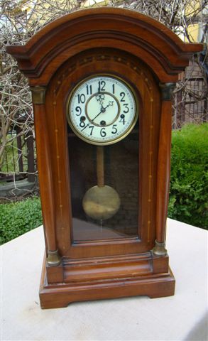

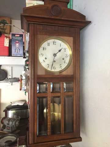

Добрый день!
До недавнего времени механизмы Kienzle с четвертным боем собирала, но не анализировала. Сейчас по нескольким причинам решила осмыслить накопленный материал.
Нужна помощь, так как у меня уже глаз замылился. Два механизма достаточно сильно отличаются от общей массы.
Прошу по внешнему виду часов помочь в датировке.
Заранее спасибо!

Поблагодарили 6,935 раз(а) в 2,446 сообщениях
Татьяна добрый вечер !
На мой взгляд второй корпус в стиле арт деко и соответственно это конец 20 х, начало 30х годов.
Ну а первый корпус , я бы обозначил как классика с задатками модерна и это самый конец 19 в.
Татьяна, а нет ли фото циферблата первых часов почетче, мне стрелки на этом фото разглядеть не получается.

Сообщение от aleks1960 Посмотреть сообщение
В каталогах такие корпуса уже есть с 10-х годов, так что думаю, что 10-20 годы.
30-е, на мой взгляд, что-то типа такого.
На мой взгляд немного раньше, период 10-20-е годы

Александр, Андрей, большое спасибо за ответы!
Дело в том, что у этих часов должен быть небольшой временной интервал.
Может кто-то ещё попробует датировать эти корпуса? Очень нужно!!!

Сообщение от TatynaS Посмотреть сообщение
Датировать корпуса не совсем просто.
Модели корпусов, с небольшими вариациями, выпускались в довольно больших временных интервалах, часто на протяжении десятилетий.
