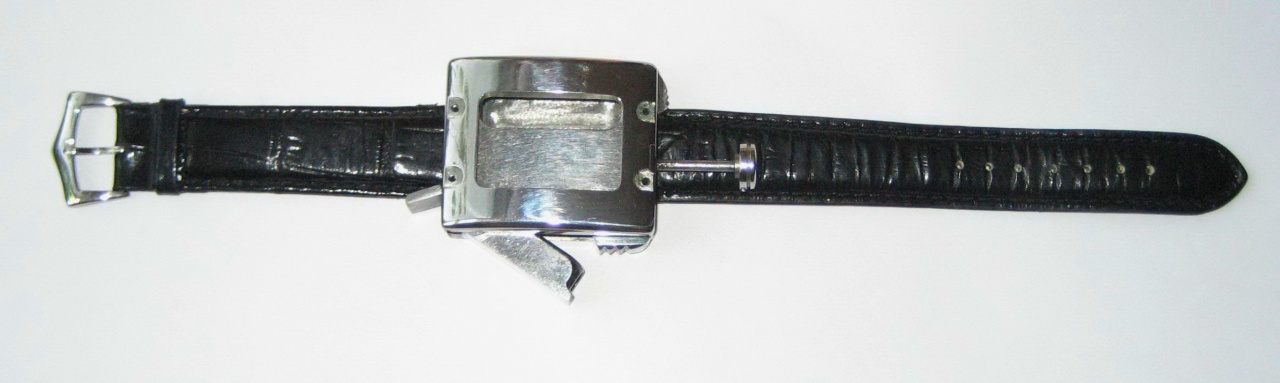

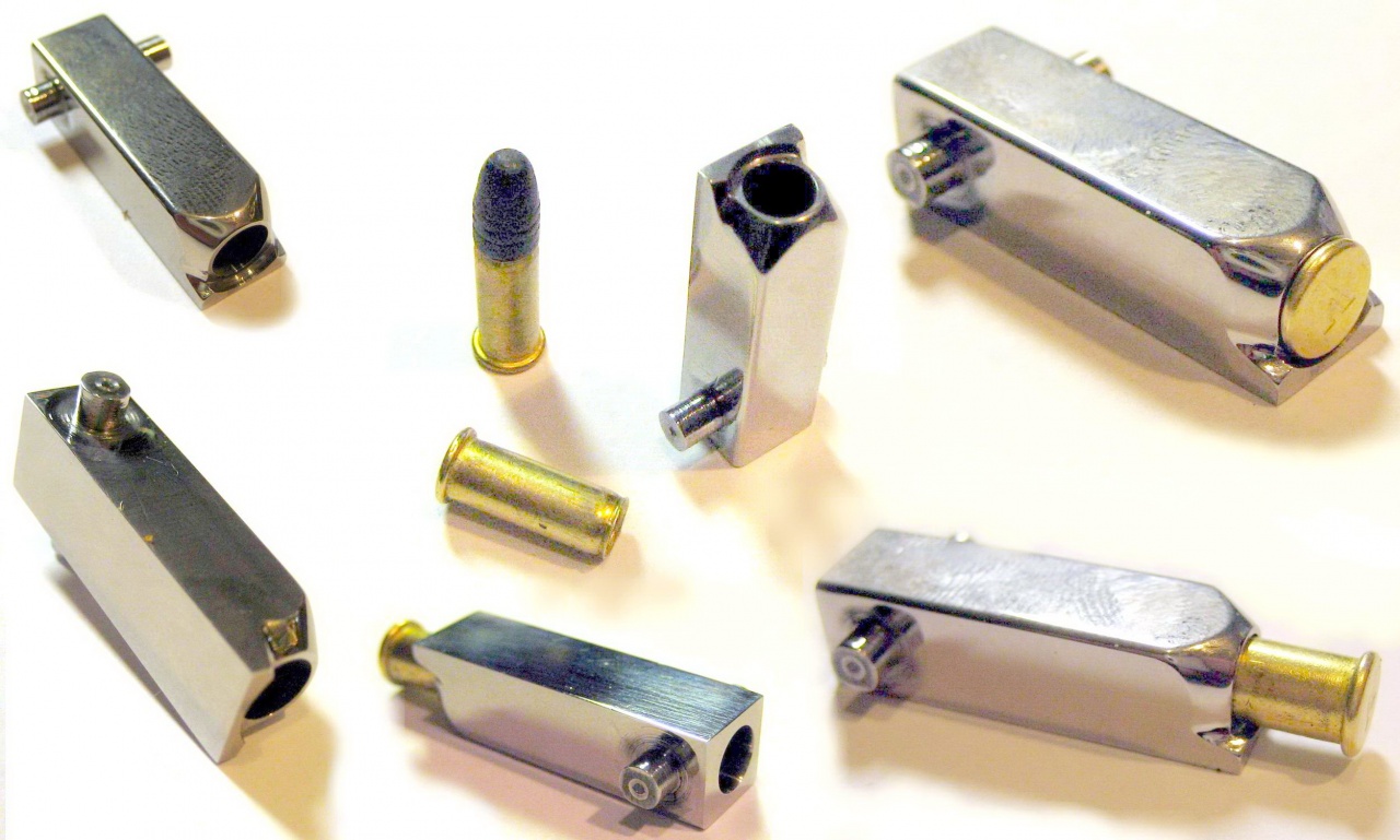

Например существует патент стреляющих часов ещё в 2009 году. Часы были построены с механическим механизмам "Заря" позже был механизм заменён на координатный электронный механизм китайского производства и установлен лазерный прицел.
Как сейчас в конечном результате выглядят эти часы показать не могу, а вот старые фотографии опытного образца где то гуляют на просторах Интернета.
На фото опытный образец часов стреляющие калибром 5.6мм (22 калибр). скорострельность часов ( выстрел в 10-20 секунд) габариты 44мм х 37мм с толщиной 13мм. Особенность этих часов -это откидной ствол. фото №5, который позволяет быстро перезаряжать устройство, а лазерный прицел даёт точность выстрела на расстоянии 20-40 метров.

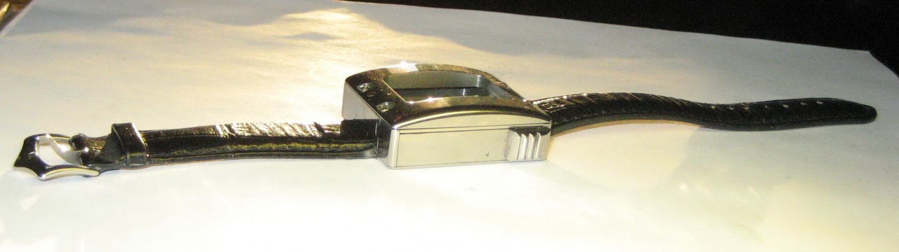

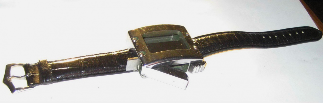

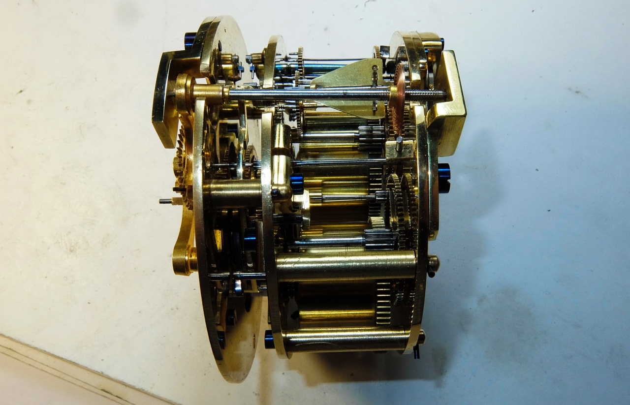

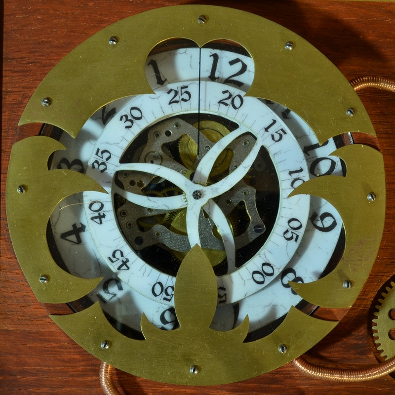

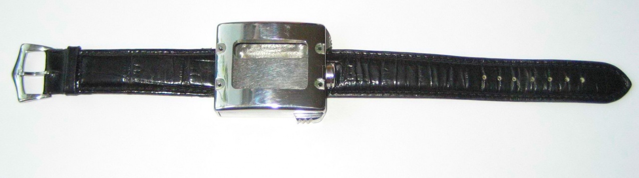

Прошу не кидать тапками, т.к. я не часовщик =) Идея необычных часов, в качестве украшения, пришла спонтанно и донор был взят первый попавшийся, делалось всё интуитивно. Это сейчас я начал вникать в часовое дело поглубже и следующий проект будет уже поинтереснее. Да и этот буду ещё дорабатывать =)
Пара фото и несколько секунд в динамике, если неохота смотреть весь ролик, то мотайте сразу на 3:09

Поблагодарили 2,155 раз(а) в 443 сообщениях
Прикольная система замка на коробке... Возьму на вооружение... Сама идея вращать колёса ключом очень интересная, если ещё сделать затейливый движущий узор из колёс на всю крышку коробки то получиться неплохая шкатулка для часов.
Что касается самих шахмат, то внешне прикольные а вот вовремя игры "плохо-читаемы"...
По поводу часов могу только добавить что если вырвать на часовом колесе каждый второй зуб и сделать пружинный фиксатор и изменить триб вексельного колеса, то часовой диск у вас будет передвигаться рывками что предаст вашим часам необычность хода дисков. также удлинить ось секундного колеса и дополнить нижним диском (секундным) это будет эмитировать движение всей конструкции..

Сообщение от korovin Посмотреть сообщение
это временная "беда" любых тематических и нестандартных шахмат, через 3-4 партии всё читается на ура
затейлево, но, как по мне, плавный ход приятнее
мысли читаете? =) уже даже сделал новое секундное в осью сквозь платину и диск, но в последний момент отказался и поставил родное, потому как секундный диск перекрывал движение секундного колеса и ход анкерной вилки, а их динамика мне больше нравится. по сути скелетировал ради просмотра 3-х узлов - секундного, анкерного и вилки

Ну да... Плавный ход часовой стрелки куда более красивее, хотя я не знаю ни одного человека который бы умилялся плавным движением часовой стрелки
Вариантов с секундным колесом много, например прозрачный диск который не закроет ваш анкерный спуск также большого диаметра триб скажем с одним ведущим зубом и тд и тп...

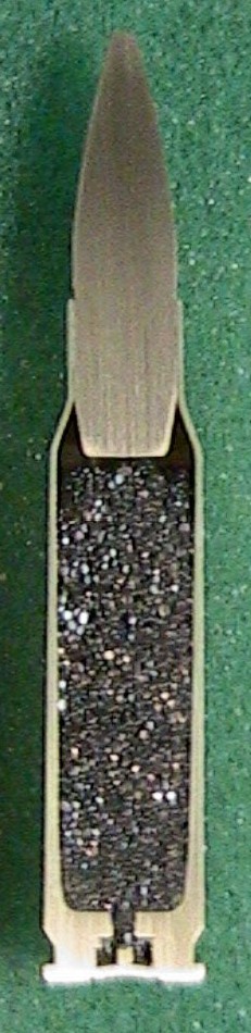

Чем вы обеспечили устойчивость "гильз"
сама конструкция пустой гильзы обеспечивает значительное смещение центра масс к донцу, плюс облегчение верхей части за счёт вырезов. в итоге имеем вполне устойчивые фигуры. При отклонении в 25-30 градусов от вертикали фигура, не падая, возвращается в исходное положение.

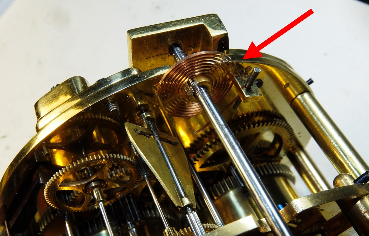

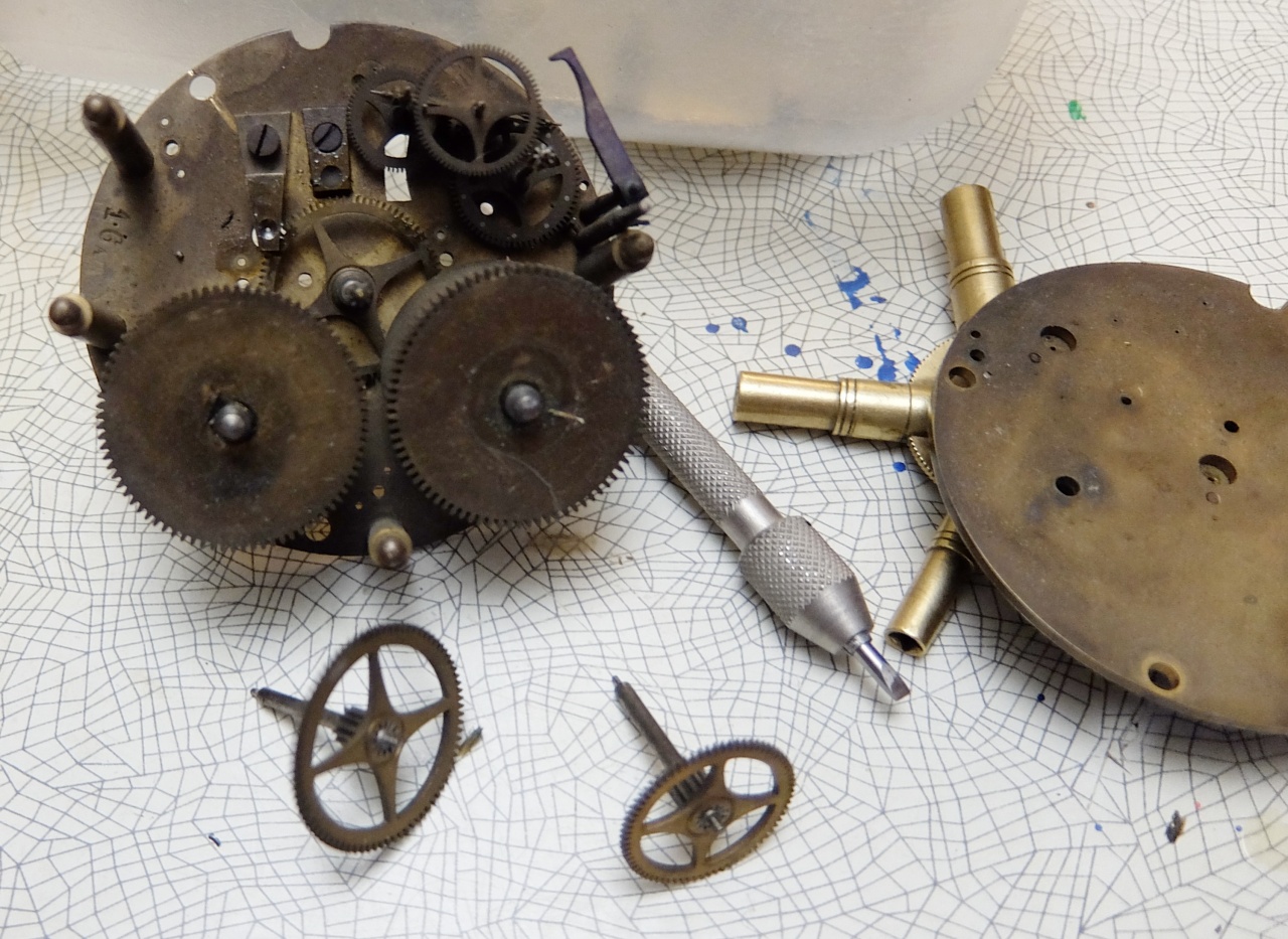

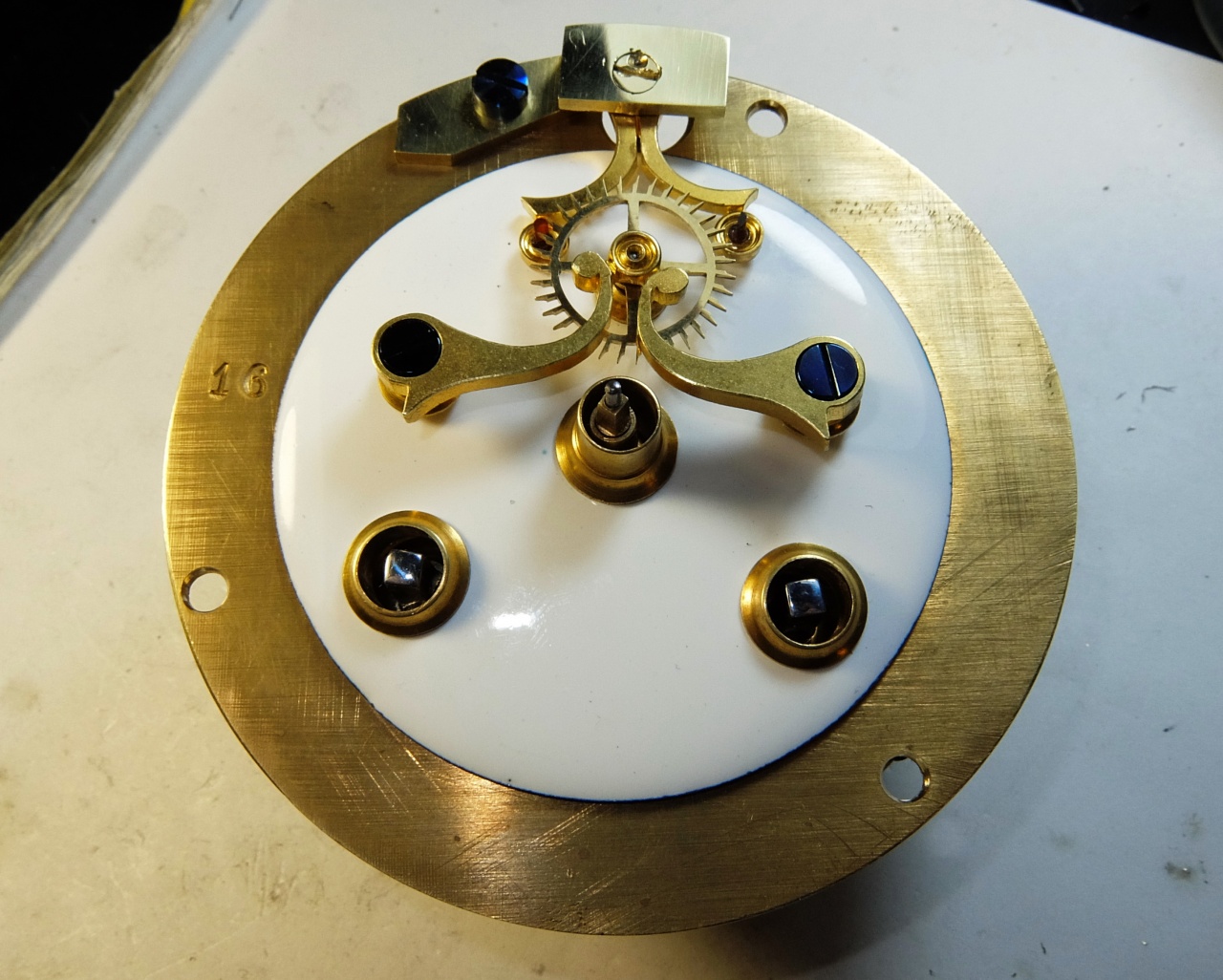

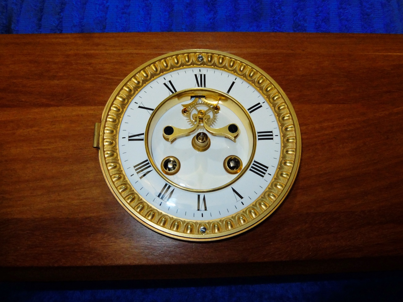

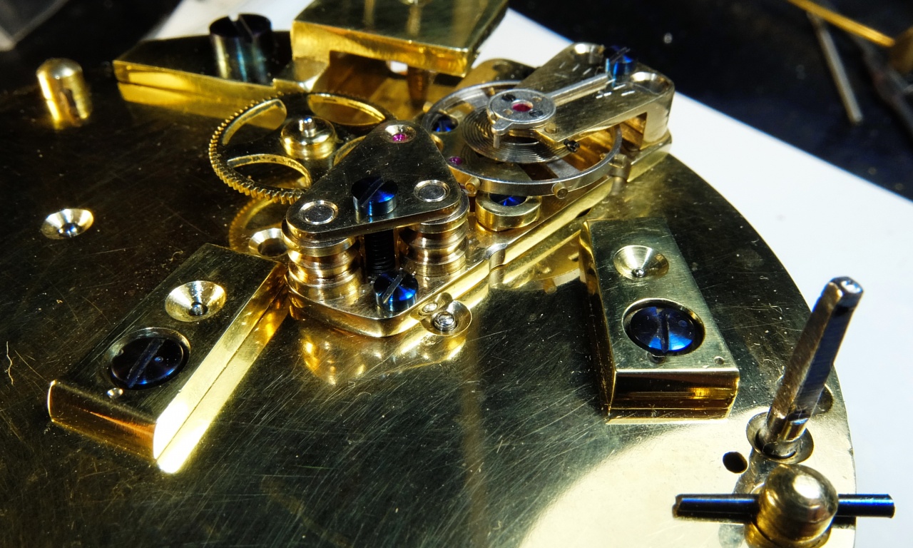

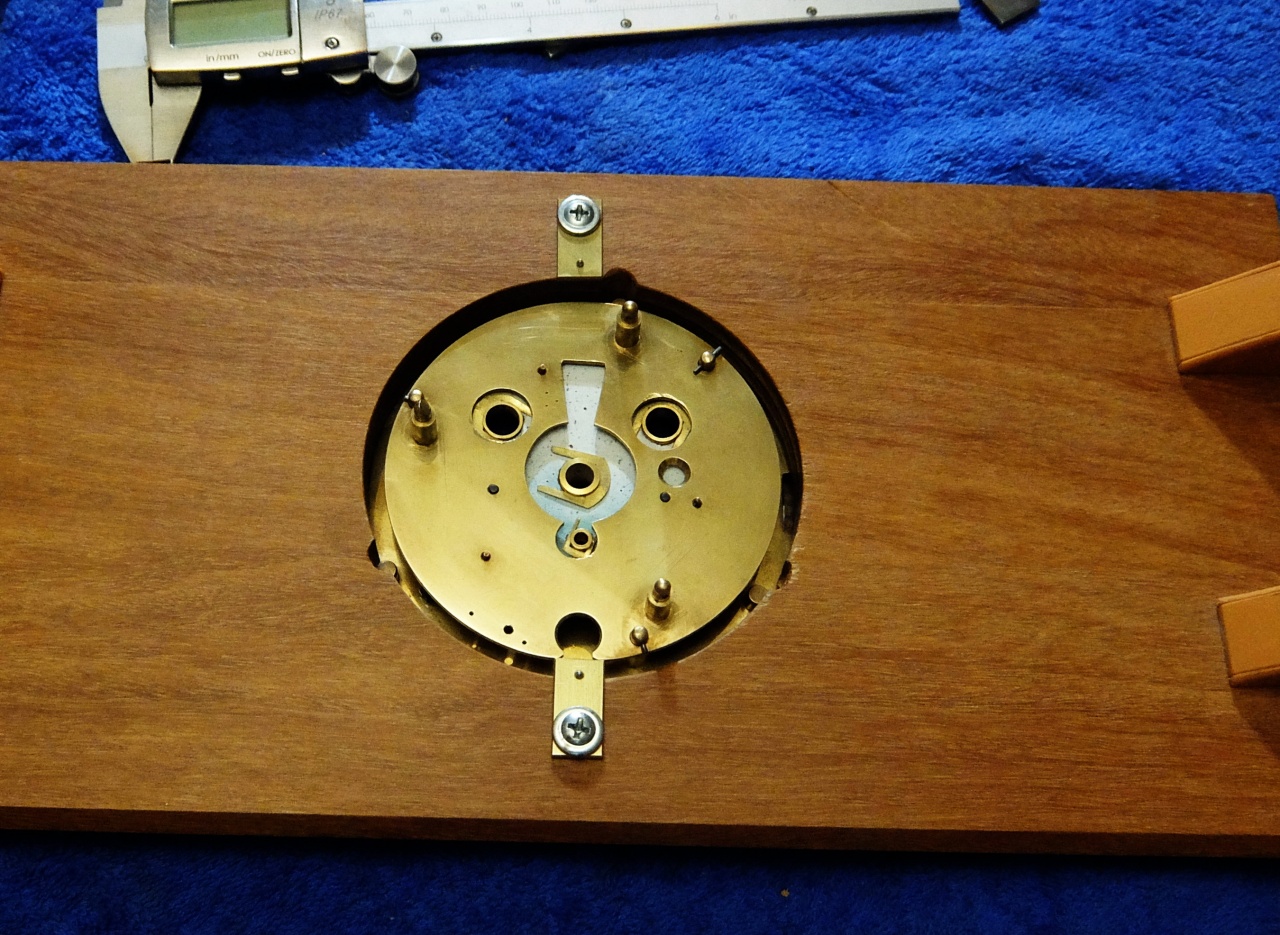

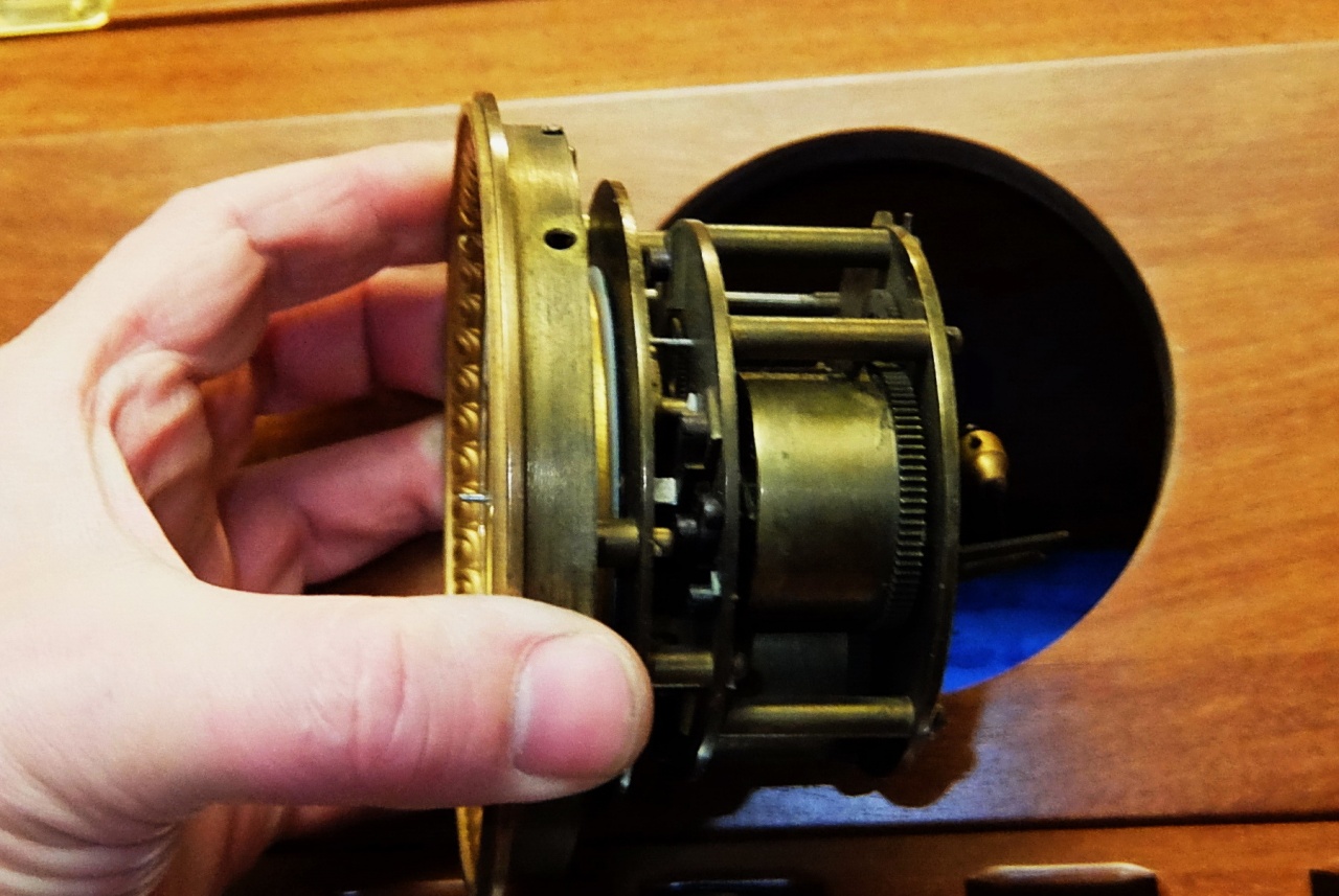

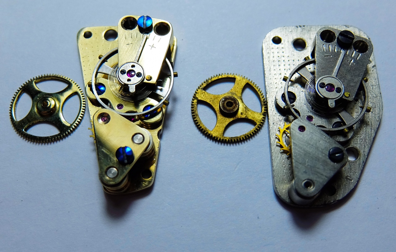

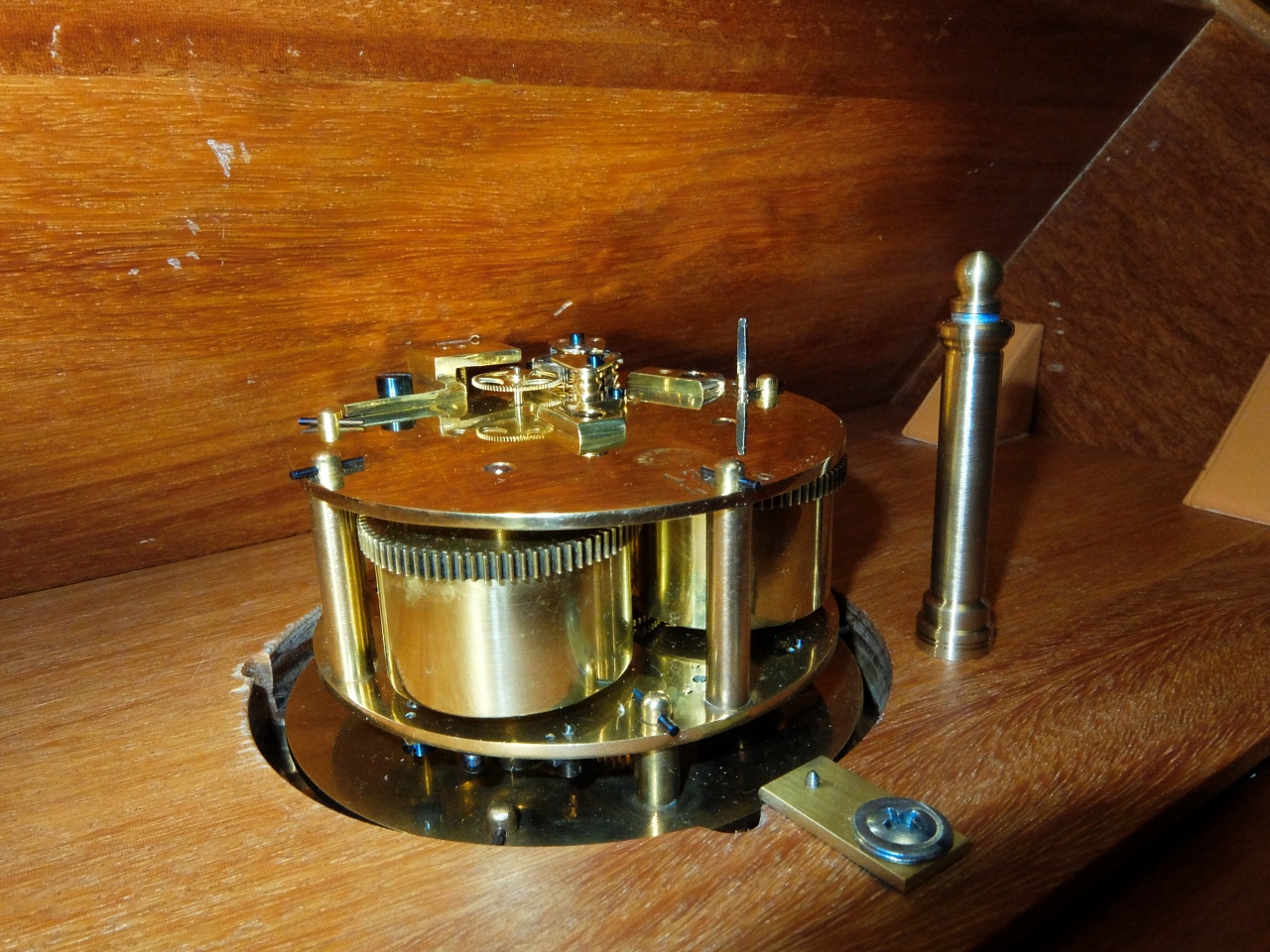

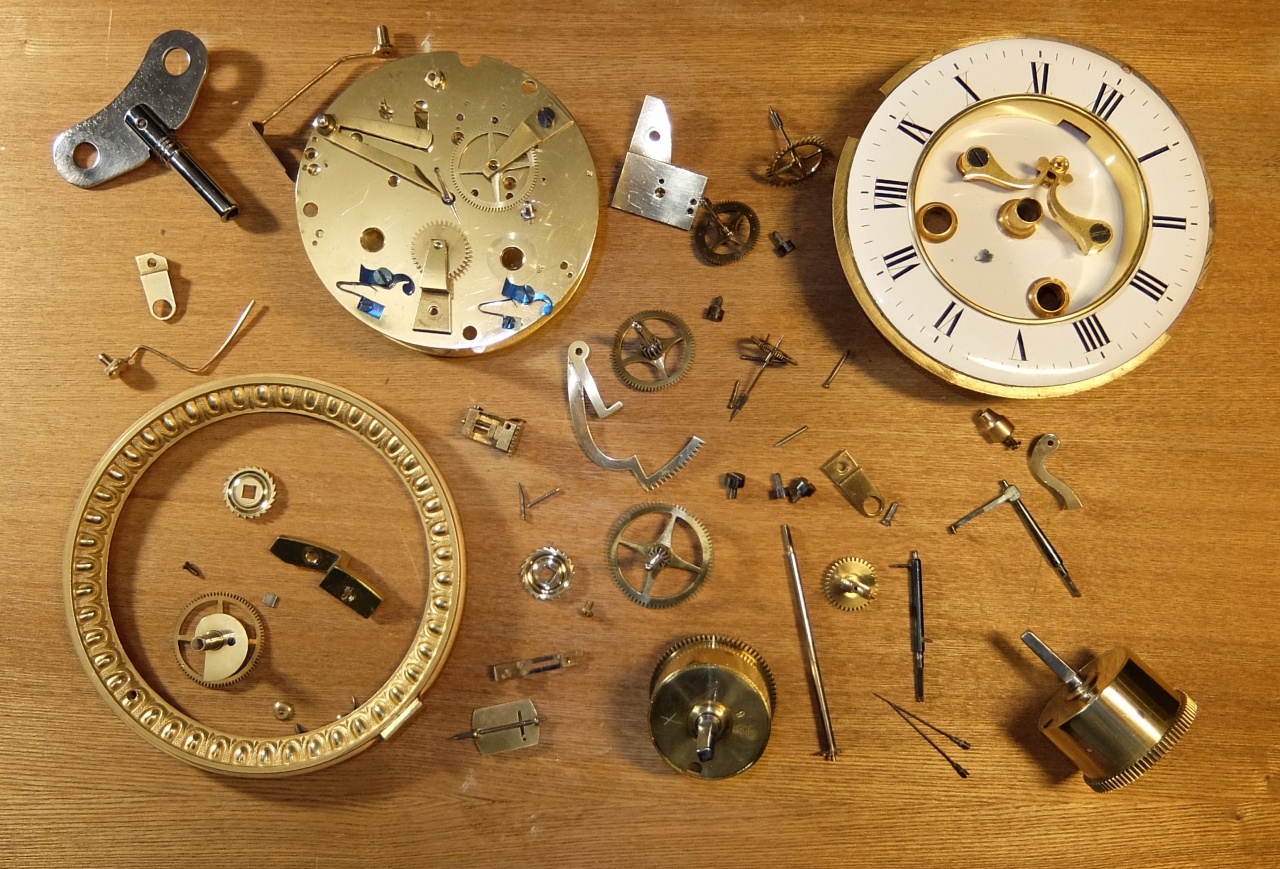

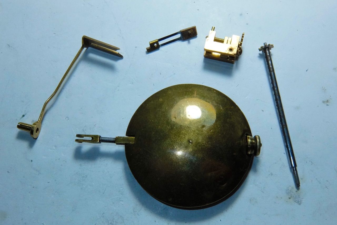

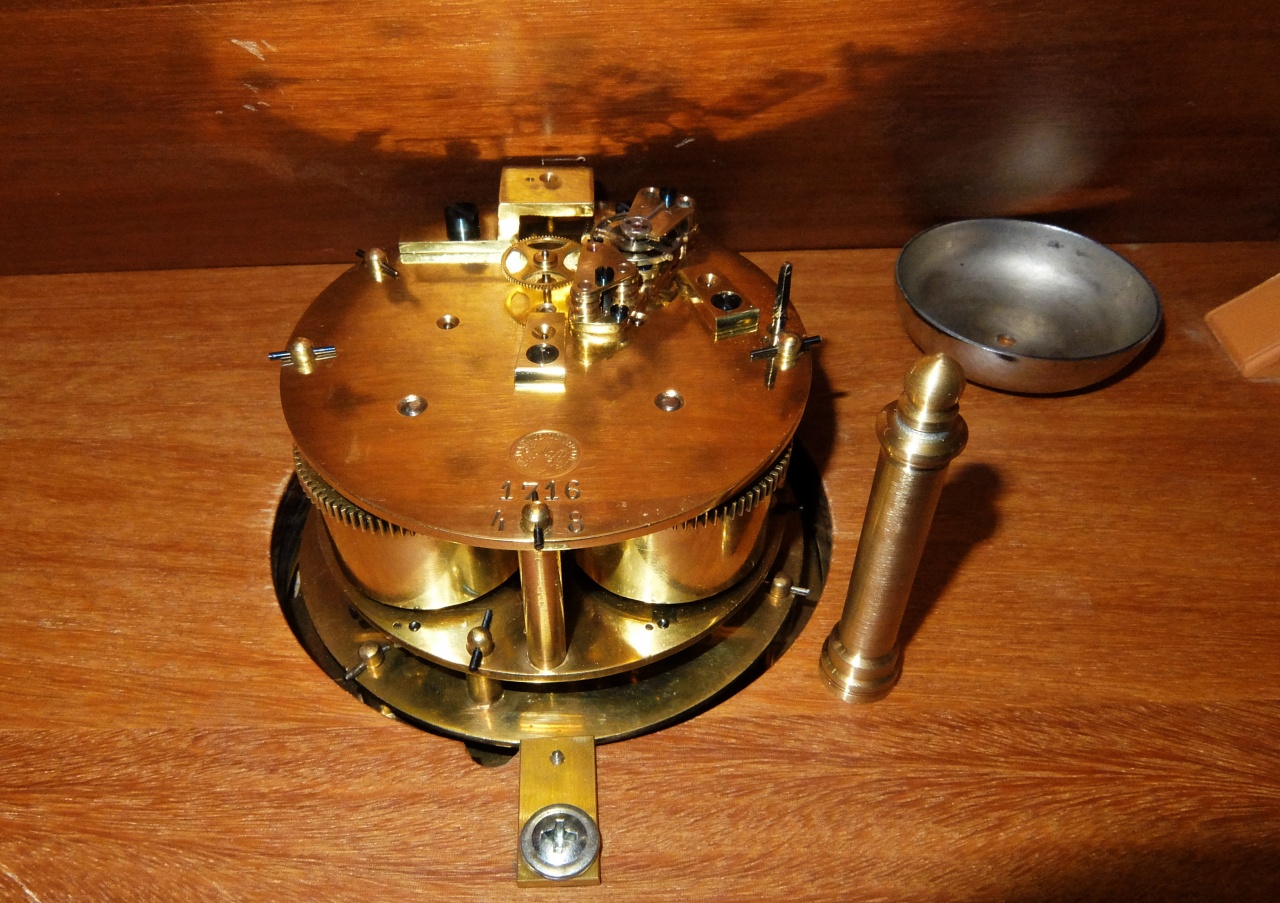

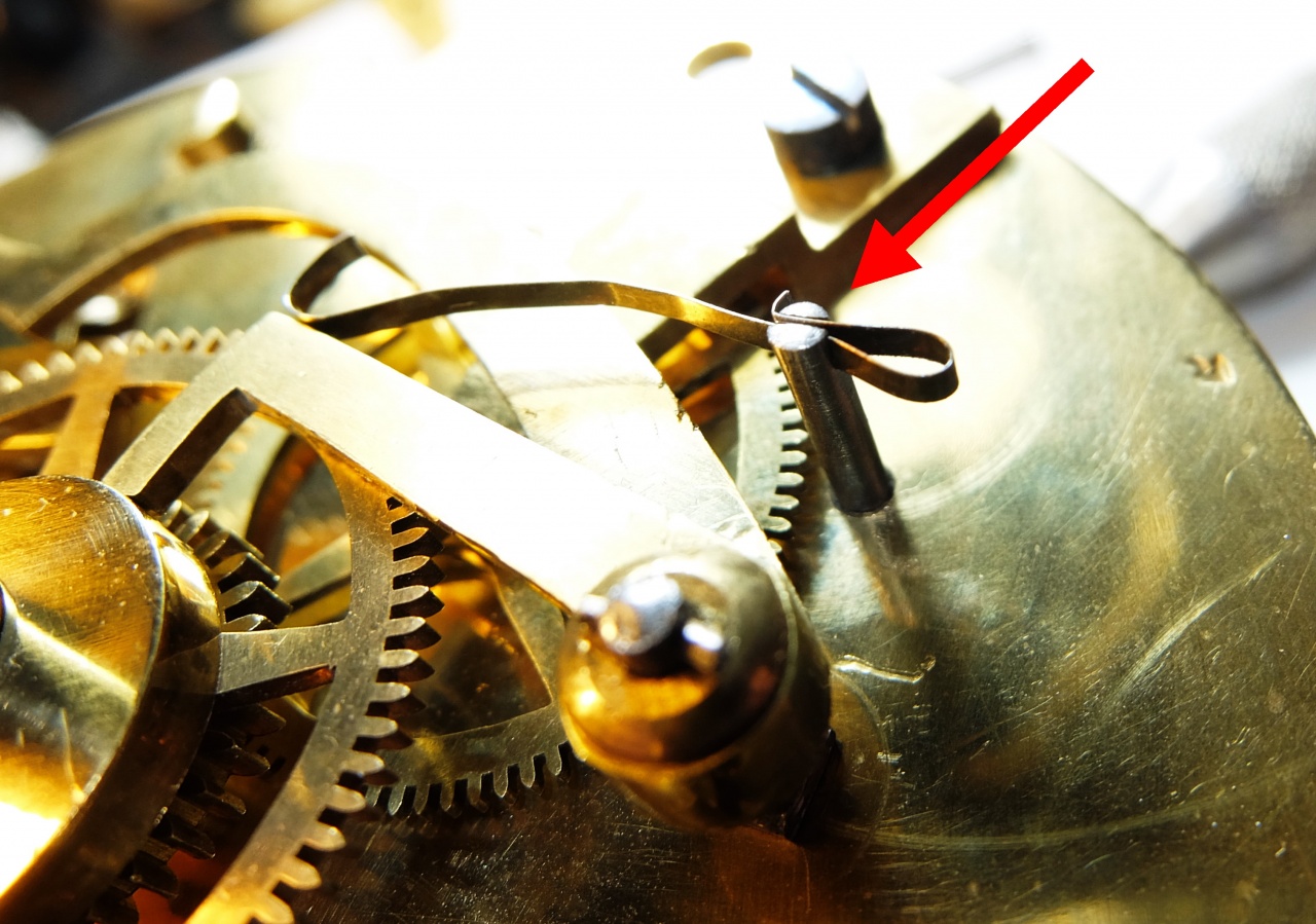

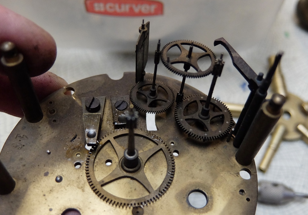

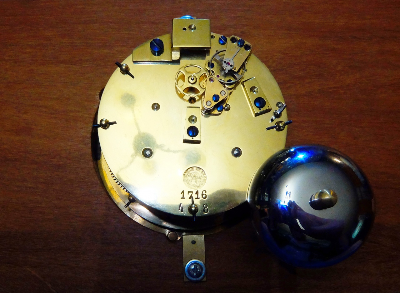

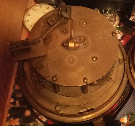

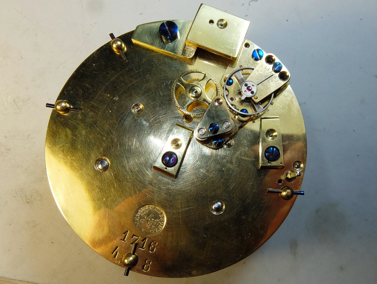

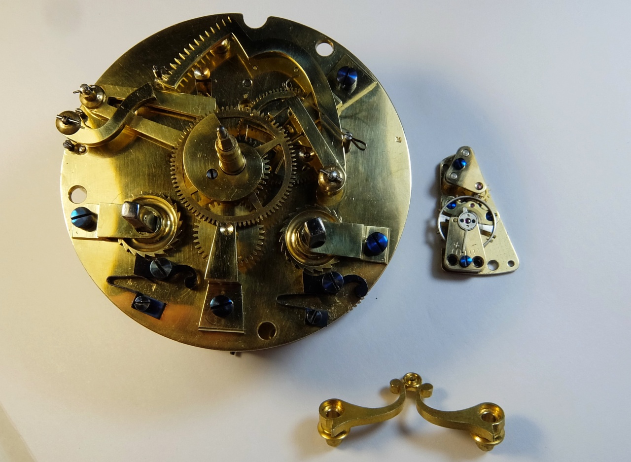

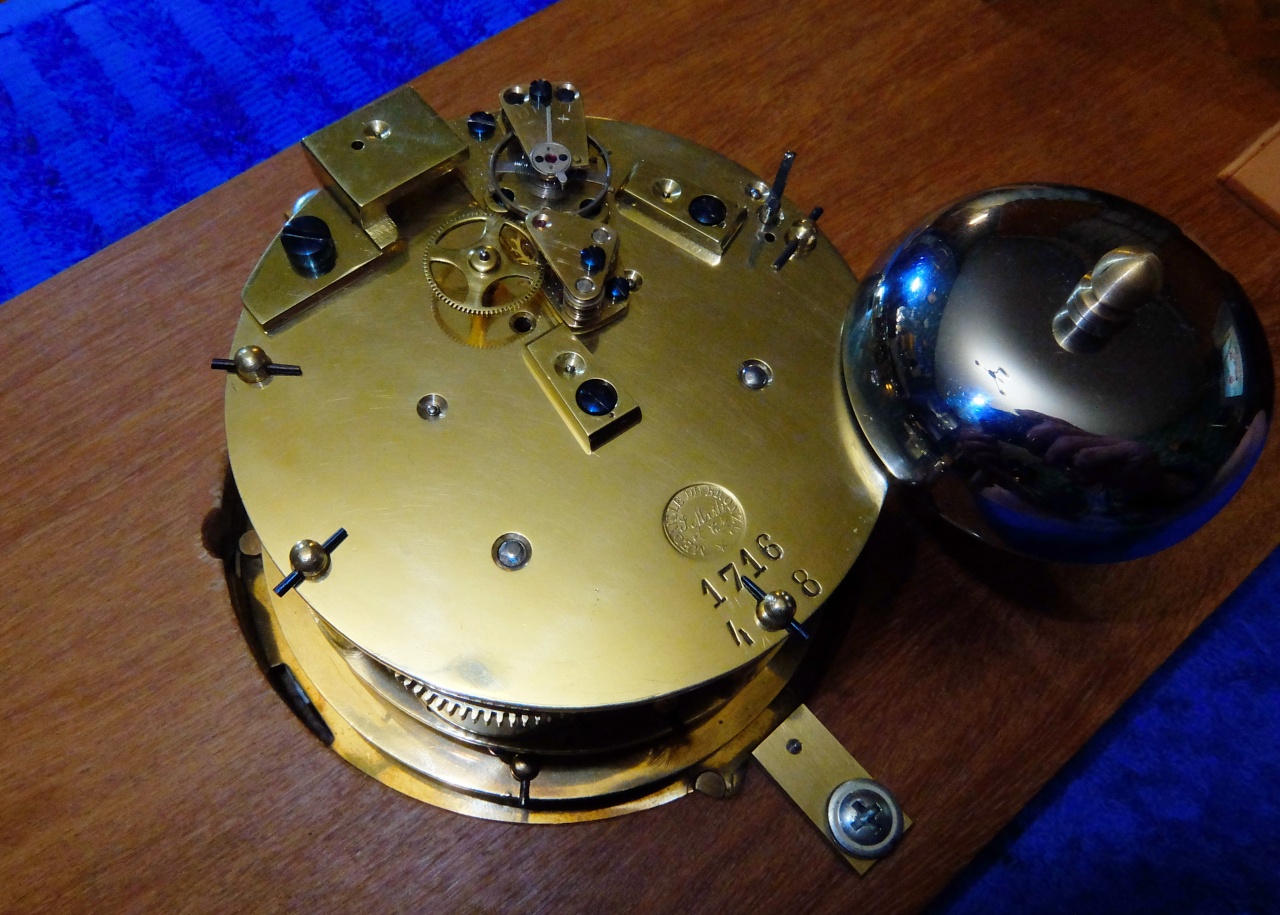

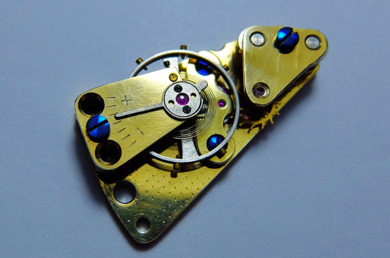

Переделка маятникового механизма на систему баланса.
Пожалуй, сейчас никого не удивить установки шахмана вместо маятника на механизм крупных часов. Но бывают случаи усложнённого варианта.
Попалась вот такая техническая задачка с тремя пунктами требования.
1. Установить старинный механизм от настольных часов с маятником в очень ограниченным пространстве.
2. Наклон механизма 40 градусов.
3. Сохранить работающую функцию открытого анкерного спуска и гонга.
И тут начались сложности… Длина маятника по максимуму при всей высоте пустого пространства получалось 70мм и это при его весе в 176 грамм… Ну никак не впихнуть даже при большом желании, а тут ещё и наклон механизма в 40 градусов рушил все представления о работоспособности механизма. Любой часовщик знает, что максимальная нагрузка на вращение колёс получается при наклоне осей под угол 45 градусов…. Про сохранность функций пришлось подумать.
С рычагами качения я разобрался быстро установив дополнительные пружины которые позволяли нормально работать системе гонга при наклоне механизма. (даже в горизонтальном положении механизма гонг работает отлично) А вот с открытым анкерным спуском пришлось подумать. Я переточил оси колёс, развернул паллеты на анкерной вилки, которую от балансировал спиральной пружиной для стабильного качения. И получилась конструкция в обратную сторону, когда вращения анкерного колеса эмитирует качение анкерной вилки.
Взял шахман от «Весны» малость его «замаскировал» под стиль самого механизма и установил на платину. Сам гонг я перенес с механизма на корпус…
Ну вот и всё, как всегда даже осталась куча лишних деталей от механизма
