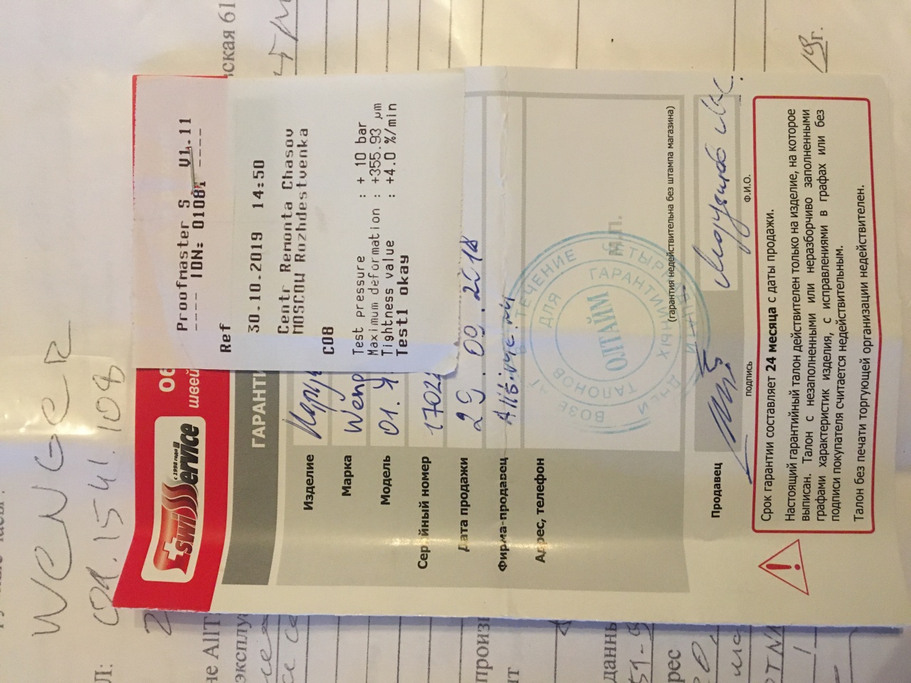

При первом купании с нырянием без акваланга потекли. Тест на герметичность в 10 атм прошли успешно. Причина попадания влаги - через заводную головку. Под гарантию не попадают. Продавец alltime. Вежливо об.яснил, что wr100m не подразумевает купание с нырянием. Теперь и не удивлюсь, если стекло у них окажется бутылочное- "сапфировое". Swiss made за 12500 по Справедливой цене.

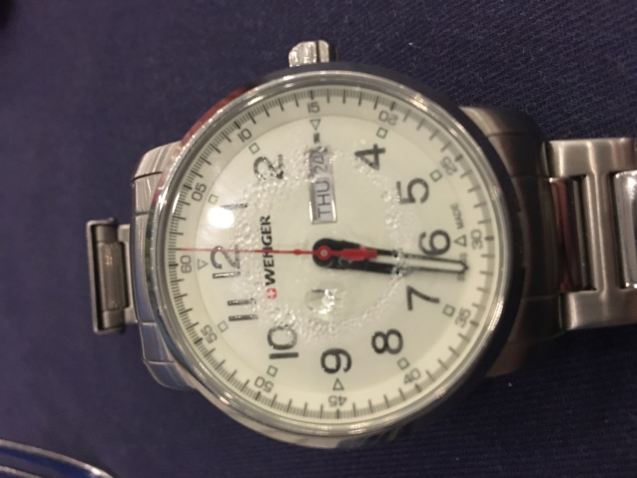

Головка не завинчивающаяся! Для меня нырнуть означает окунуться с головой максимум на 1 метр. Единственным местом проникновения влаги в данных часах через головку. Либо сальник рассохся, либо силикон испарился, либо под водой время корректировать. Тест (походу сухой) на герметичность 10 bar пройден до вскрытия часов. Вскрывать часы запретил. Пытаюсь разгадать загадку как я неправильно эксплуатировал часы? Вариант, что я под водой корректировал время, дату - отпадает. Я не дебил. Купаться с поднятыми руками? Как вариант подарить их Карлу Эльзенеру ген.директору, владельцу Victorinox (wenger под ним с 2005г.) Возможно это косяк только моих часов, а если вся серия, линейка с защитой 100 м. А может есть другие варианты?Нажмите на изображение для увеличения

И еще. Обратил внимание: На часовой стрелке кристалл соли, день убежал до 16-ого, день недели стал показывать на испанском. Сплошная загадка.
