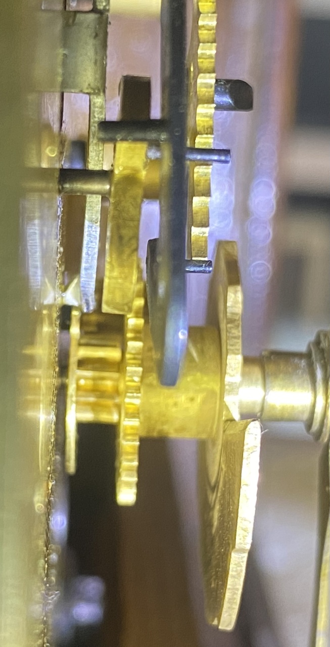

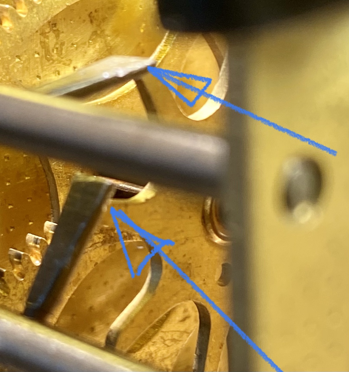

Я понимаю, что эти все, чуть-чуть, когда и ещё топорно как то звучат)). Лучше положение кулачка на фото покажу, неправильно разве его положение?
1. До "преждевременного" первого тона обычное положение между получасом и часом:
2. Сразу после "преждевременного" первого тона и до боя вовремя
Сообщение от Dima343 Посмотреть сообщение
кулачок со штифтом повернуть против часовой стрелки относительно его оси, так чтобы на момент окончания боя, штифт рычага был в самом низу впадины кулачка, сразу перед следующим подъемом
Вложение 2435315
Я вот на это сообщение поста ориентировался, штифт рычага у меня на фото в самом низу впадины кулачка перед началом следующего подъема у меня.
Забыл сказать, что этот "преждевременный" первый тон появился после падения часов(
ID:	3599632   Нажмите на изображение для увеличения

Сообщение от mvdoctor Посмотреть сообщение
Этот ракурс не показывает положение кулачка от слова "совсем". Образно говоря, вы идёте по минному полю, с завязанными глазами. Не важно положение кулачка само по себе. Оно важно в момент пробития второго молотка. Именно в этот момент, штифт счётного рычага должен попасть в выемку кулачка. На самое дно. Об этом наиподробнейшим образом рассказано и показано в теме, по ссылке уважаемого Невена.
Вам предстоит разборка механизма и сборка, согласно рекомендаций из его темы. С поправкой, на вашу модель часов.
Удачи!
Уильям Блейк

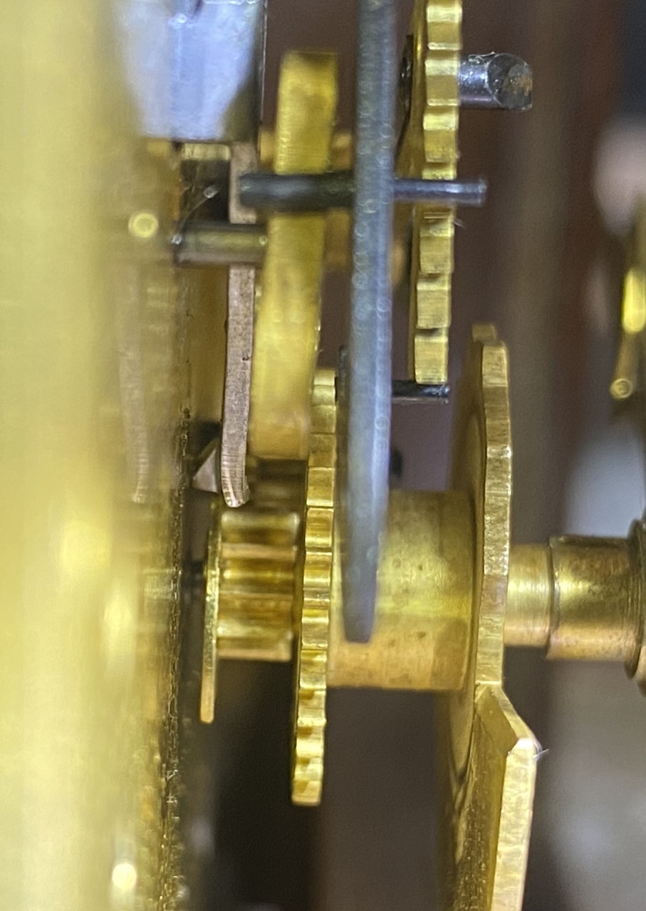

Прежде всего спасибо всем, кто помогает разобраться с проблемой. Потихоньку изучаю рекомендованную матчасть. Если я верно понял, то у меня неправильное положение гребенок на зубчатом колесе. На фото ниже оно после завершения боя. Значит надо разобрать механизм и эту шестерню и либо эти гребенки опустить ниже или изменить положение этой шестерни против часовой стрелки? Если неправильно - поправьте пожалуйста
  #89
Старый 11.08.2023, 09:39
Ed111 Ed111 вне форума
Регистрация: 09.09.2011
Адрес: Россия, Брянск
Сообщений: 98
Сказал(а) спасибо: 597
Поблагодарили 65 раз(а) в 31 сообщениях
Эти колеса и оси с лепестками в своей связке отвечают исключительно за момент начала подъема молотков, высоту их подъема и очередность срыва для удара по струнам. Вы вообще смотрите не туда. Вам надо изучать работу механизма со стороны платины лицевой стороны (со стороны циферблата). Вся регулировка ваша там.
То, что у вас на фото - это исполнительное колесо на нах вы ловите срыв последнего молоточка боя. Дальнейшая регулировка здесь не происходит.
Не надо.
Надо поймать момент, когда упадёт второй молоток. В этот-же момент, повестковое колесо(с флажком на полотне) должно упереться этим флажком в рычаг репетира (длинная кочерга). И только после соблюдения этих условий, можно насаживать кулачок на вал. Его необходимую ориентацию уже описывали выше.
Уильям Блейк
