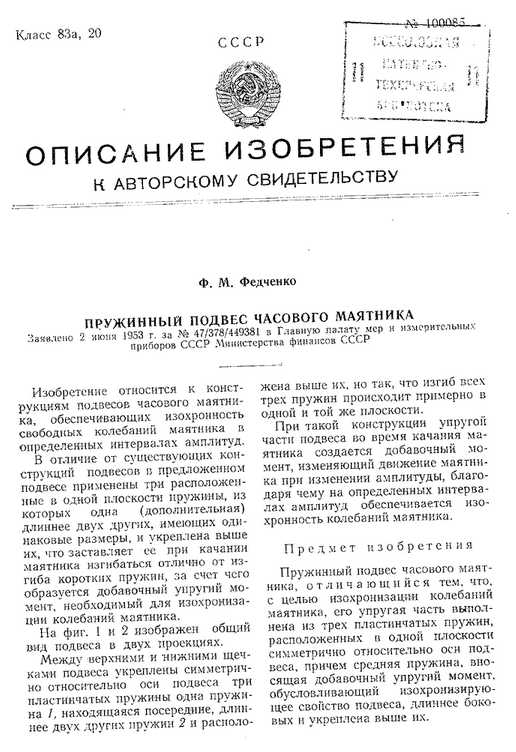

Феодосий Михайлович Федченко
Сообщение от mrayg Посмотреть сообщение
Хочется разобраться с этим Федченко.Попытки отыскать что-то в интернете и в центральной ниженородской библиотеке результатов не дали
Сообщение от OddyRash Посмотреть сообщение
Пендельфедер Федченко не просто укорачивает действующую длину маятника в крайних точках изгибом боковых пластин, но стабилизирует этот момент центральной пластиной, дающей дополнительный выталкивающий вектор.
НЕмного не так.
Запрос "Подвес маятника" Цитата из ПЕРВОЙ ссылки Google (Результатов: примерно 2910)
Известно, что разверткой циклоиды служит также циклоида. Способ изохронизации X.Гюйгенса не нашел распространения и в его время, во-первых, из-за трудностей получения поверхностей подвеса, выполненных строго по циклоиде, и, во-вторых, из-за неплотного прилегания пружины к цилиндрическим поверхностям. Пружинный подвес, изобретенный Ф.М.Федченко и примененный им в астрономических часах его конструкции, приблизил реальную кривую колебаний к теоретической кривой — циклоиде. Подвес состоит из пружин 1, 2, 3; пружины 2 и 3 короче пружины 1. Благодаря особому креплению средней пружины (в точке А) она создает добавочный компенсирующий момент. Кривая СС ближе к циклоиде, чем кривая СС' при колебаниях подвеса с двумя крайними пружинами. Часы Ф.М.Федченко идут с точностью 1 секунда за три года, т. е. с точностью вращения Земли вокруг своей оси (1*10^-8 ед).
Может быть, просто нужно задавать поисковым системам правильные вопросы?
Дополнение дам. Насчет часов АЧФ - Астрономических Часов Федченко.
Федченко проделал – без преувеличения – тысячи опытов. С сорок седьмого по пятьдесят второй год он перепробовал буквально все мыслимые типы пружин: и короткие, и длинные, и толстые, и тонкие, и с переменным сечением по длине, и строго плоские, – все впустую, все оборачивалось зря потраченным временем. Хотя нет, не зря. Без этого сонма опытов не было бы уверенности, не отточилось бы мастерство, не изощрилась бы способность быстро оценивать возможный результат очередного нововведения.
И он наступил, – день, когда труд оказался вознагражденным.
Один из подвесов вдруг действительно оказался необычным; маятник с ним получился, как у Хойна, перекомпенсированным! Что случилось? Федченко вынул подвес и машинально отверткой попробовал винты, которыми стягивались щечки: винты подались. И тут же маятник превратился в обычный неизохронный, подчиняющийся всем законам. Что ж, Хойн действительно заблуждался. Дело, выходит, только в щечках, крепко ли они стянуты. А что значит – «стянуты»? Это значит, что пружина изгибается не у корня своего, а немного выше или ниже.
Сразу же у Федченко родилась идея: сделать подвес не из одной пружины, не из двух, а из трех – двух коротких и между ними поставить длинную.
Тогда в положении, близком к равновесию, длину маятника определят не длинная и не короткие пружины, а нечто среднее между ними; зато на краях качания – короткие, средняя же как бы выключится. Исчезнет элемент случайности, свойственный плохо затянутым винтам. Подвес можно будет настроить так, чтобы качание маятника происходило по циклоиде, как того требует Гюйгенс.
Первая же проверка показала, что идея верна. Маятник действительно получился изохронным: при изменении амплитуды с 30 до 150 угловых минут его период оставался неизменным. Часы, в которых был он поставлен, обеспечили вариацию хода в 1...2 десятитысячные секунды, а обычные астрономические в тех же условиях показывали результаты в 50...100 раз худшие.
Исчезли прочные, неколебимые стены, мощные фундаменты: часы Федченко к сотрясениям мало чувствительны. Вопреки всем канонам они висят в лаборатории на втором этаже – и дают ту же точность, что и часы Шорта, спрятанные в подвале.
Все крупные обсерватории СССР снабжены сейчас часами АЧФ, но не только они. Когда вы смотрите телевизор и на экране появляется циферблат часов с прыгающей секундной стрелкой, знайте: этот механизм работает от часов Федченко, висящих в одной из комнат Общесоюзного телецентра. Это действительно точное время...
Подробности и много - http://n-t.ru/ri/dm/vh04.htm . Википедия - https://uk.wikipedia.org/wiki/Фед...айлович
Астрономические часы Федченко (АЧФ) — серия электронно-механических часов конструкции Ф.М.Федченко с изохронным маятником. Высокоточные электронно-механические часы, завершившие эволюцию маятниковых приборов времени. Точность достигнута за счет подвеса маятника на специальном трехпружинном подвесе (изобретение Ф.М.Федченко), который обеспечивает изохронные (не зависящие от амплитуды) колебания маятника. Погрешность составляет 0,0002-0,0003 секунды в сутки, что на порядок ниже, чем у часов Вильгельма Шорта, сделанных в 20-х г. XX в. в Англии, которыми долгое время оснащались обсерватории мира. С 1968 г. АЧФ применяются как самый чувствительный гравиметр.
Были распространены в СССР с 1950 до конца 1980-х годов. Использовались в обсерваториях, аэропортах, космодромах, телестудиях и др., где была важна точность времени (±0,0002 секунды в день, или ±1 секунда в 10 лет).
Впоследствии были заменены более совершенными электронными и атомными часами.

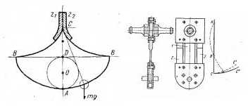

На мой взгляд работа подвеса маятника объяснена достаточно подробно, во всех деталях. Может быть, Вам следует внимательнее читать описание к авторскому свидетельству Федченко?
Или Вы не знаете, почему маятник на подвесе Гюйгенса теоретически полностью ихохронный?
Я же для лучшего понимания форумчанами еще дополнительную картинку привел - на 2-х проекциях и схеме совершенно ясно, какая пластинчатая пружина куда изгибается...

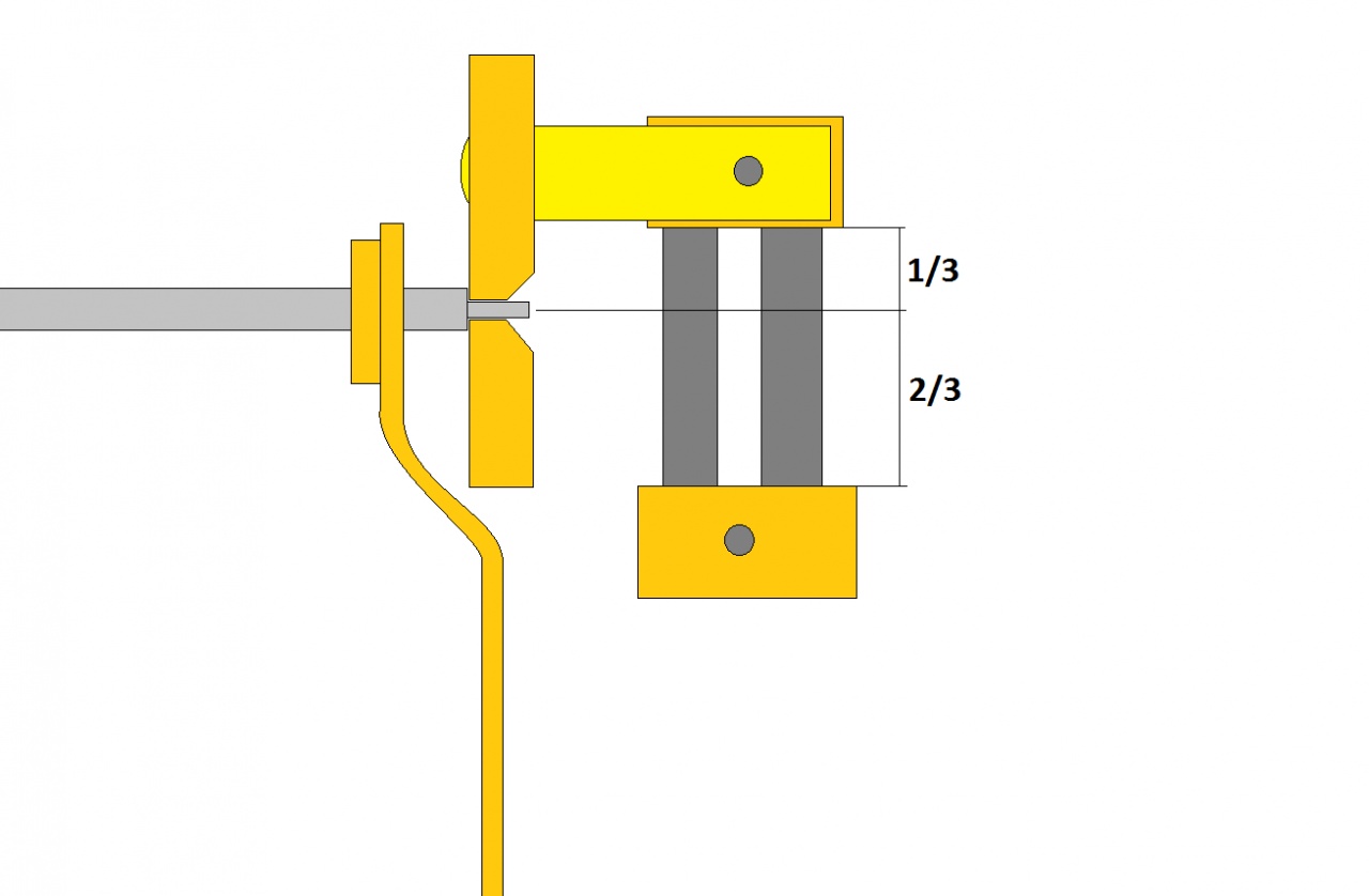

Для сравнения привожу описание работы пендельфедера обычного "Янтаря".
Подвес пружинный — подвес самого распространенного типа. Он состоит из одной или двух плоских, тонких пружин, закрепленных своими концами в двух колодках. В верхней колодке закреплены штифт или направляющие пластины, с помощью которых подвес крепится на кронштейне механизма или корпуса часов. В нижней колодке закреплен штифт, на который надевают маятник, имеющий на конце специальный крючок.
При колебаниях маятника пружины изгибаются в ту и другую стороны. Толщину их подбирают такой, чтобы изгиб происходил на расстоянии примерно 1/3 длины пружины, считая от торца верхней колодки, т. е. в точке С1.
Подвес имеет одно замечательное свойство — создает опережение хода в часах и тем самым частично компенсирует отставание, вызываемое неизохронностью колебаний.
При отклонении маятника от положения равновесия пружины подвеса укорачивают свою длину, а соответственно и приведенную длину маятника, и тем самым уменьшают период колебания маятника. Часы с маятником, подвешенным на пендельфедере, имеют более точный и стабильный ход.
На рисунке показаны три положения подвеса. В положении равновесия пружина имеет по прямой линии длину l. При отклонении вправо пружина изгибается и по прямой линии имеет длину l'. Верхний край колодки В опишет кривую, близкую по форме к циклоиде. Если бы пружина не имела упругих свойств, то верхний край колодки В описал бы дугу окружности ОО радиуса l и осью колебания была бы точка крепления С в верхней колодке А.
В действительности точка колебания подвеса переместится в точку С1, и чем больше будет угол отклонения маятника, тем больше будет расстояние СС1. Оптимальным будет расстояние CC1, равное 1/3 длины l.
Я полагал, что схема на картинке http://forum.watch.ru/attachment.php...2&d=1355342904 широко известна и, поэтому не стал приводить ее описание в предыдущем сообщении.
