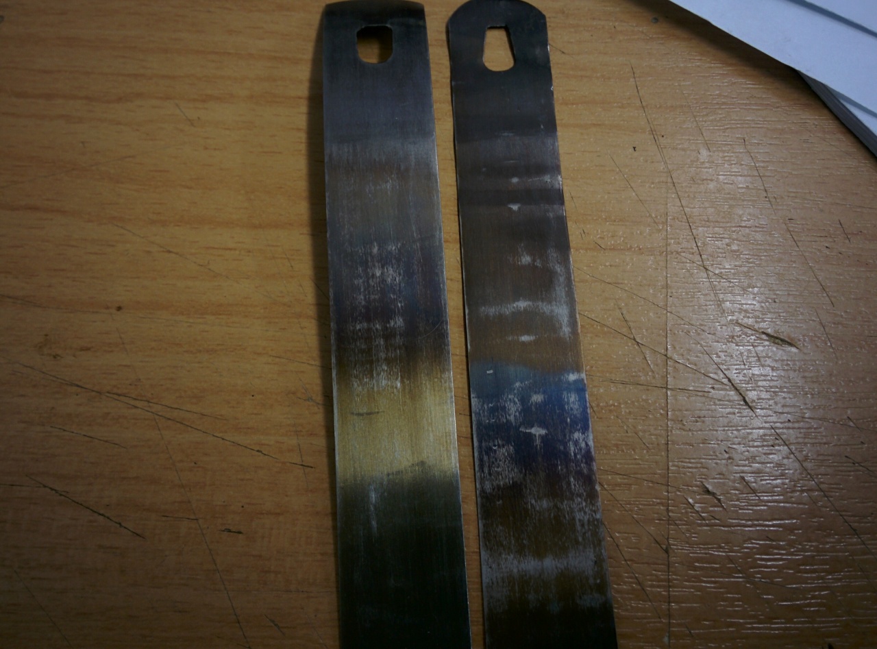

Спасибо отписавшимся! Завтра попробую донора поискать, если нет - буду пытаться кусок обрезать.

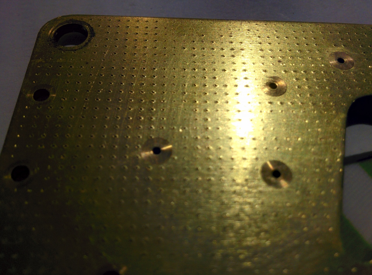

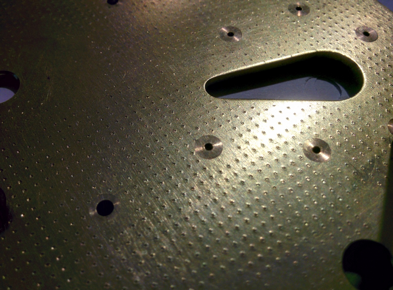

Еще вопрос по этой же Весне есть (это я еще к сборке не приступил, потом, наверное, их будет больше )
На палетах с внутренней стороны футора вставлены? Вроде не были часы в серьезных ремонтах, они у меня всю жизнь на виду. Или это заводская фрезеровка просто? Хотя оттенок чуть отличается.

Именно так.

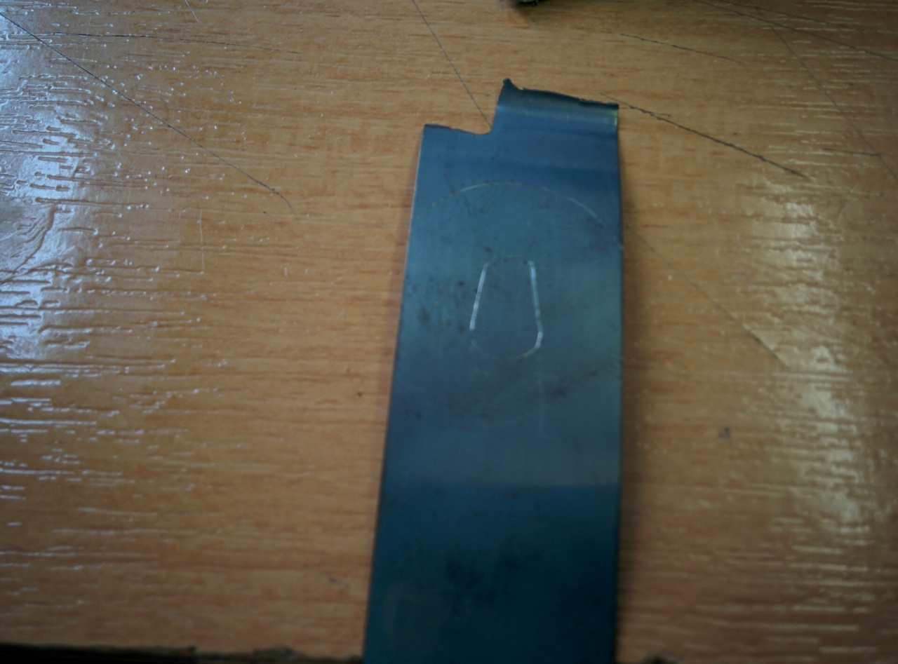

В том то и дело , что лопаетса пружина на границе отпуска . Если , зачем то , вы хотите сделать всю пружину однороднои то надо калить целиком ! А тогда вопрос - зачем вообще отпускать тогда конец?! Неужели для того , что бы дырку просверлить?
А понял , что бы закрутить конец . Ну калить все равно целиком надо . По мне , так это подвиг какои то!
Этот пользователь сказал Спасибо! 4MASTER за это сообщение:
yura80 (28.12.2015)
  #84
Старый 28.12.2015, 01:40
velorius velorius вне форума
Регистрация: 29.04.2014
Адрес: Россия, Тульская губерния.
Сообщений: 1,047
Сказал(а) спасибо: 652
Поблагодарили 1,030 раз(а) в 417 сообщениях
4MASTER, а что, с завода пружина полностью закалена? Вроде как концы отпущены.

Есть целиком закаленные , как я говорил например в морском хронометре. Там и на внешнем конце стопор не к стенке барабана а к встречному кусочку пружины , что бы залома небыло. А в весне обычный вариант - с отпущенными концами.
А если отпускать вручную - лопнет после этого в нескольких местах одновременно, может распасться на мелкие кусочки в области отжига.

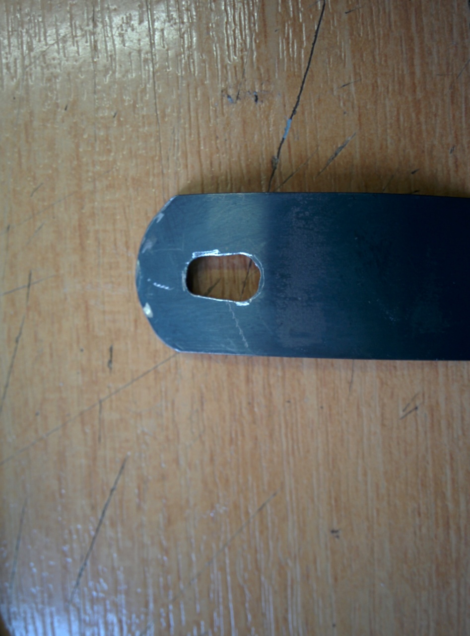

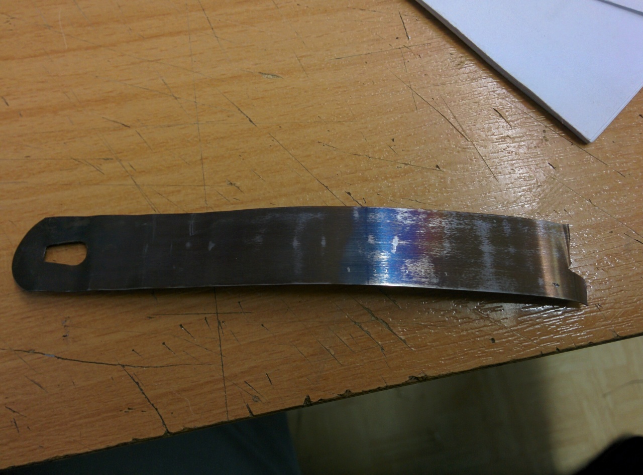

Не надо ничего закаливать, только отпустить конец, как и было раньше. В старые советские времена мы так часто делали и нормально.
В этом вопросе полностью согласен с:
Сообщение от nevenbekriev Посмотреть сообщение
Да, ремонт пружины - как русская рулетка. Но мне кажется, что невозможно закалить только внутренний конец. Если получится, то будет отпущенный участок между закаленным концом и остальной части пружины. Может закалить всю пружину, но качество стали ухудшится.
Условие для длинной работы после ремонта - оставить длинный мягкий участок на внутреннем конце. Это компромисс с продолжительности хода, но так стоят дела... Разумеется лучше менять пружину на новую когда возможно.

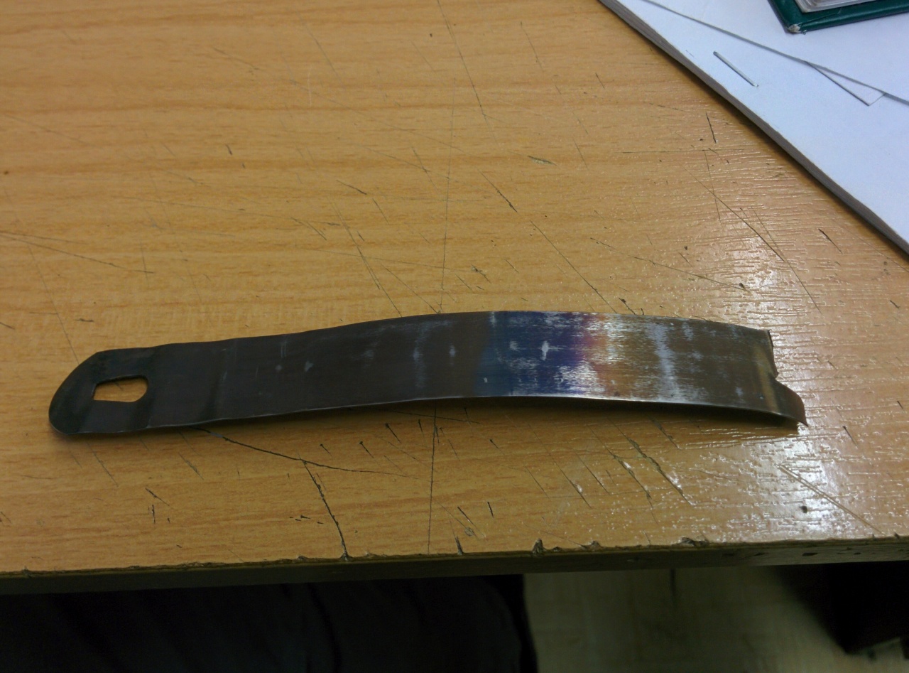

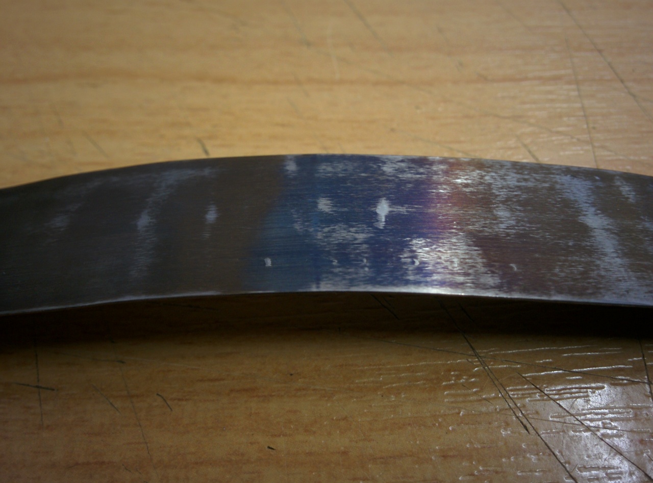

Отломал пружину по месту трещины. Выпрямил. Судя поцветам побежалости и упругости - края пружин всё-таки отпущены, а середина каленая. Попробую фото вставить сейчас.
Ну, нет так нет. Я и не настаиваю на том.
Вопрос ТС был:Можно ли что нибудь сделать или обязательно менять? Оказалось -можно.
Кстати я это проделывал именно в случае с поломкой в центре пружины . Так как там искажается геометрия.С наружным концом все проще.Там ничего не надо.
Есть у меня и другой опыт по сращиванию пружины сорванной в середине.Хоть я и не сторонник таких экспериментов. Вынужденная мера.И она работает.
Есть у нас такая тема про пружины .Там и отпишусь, если кому интересно.

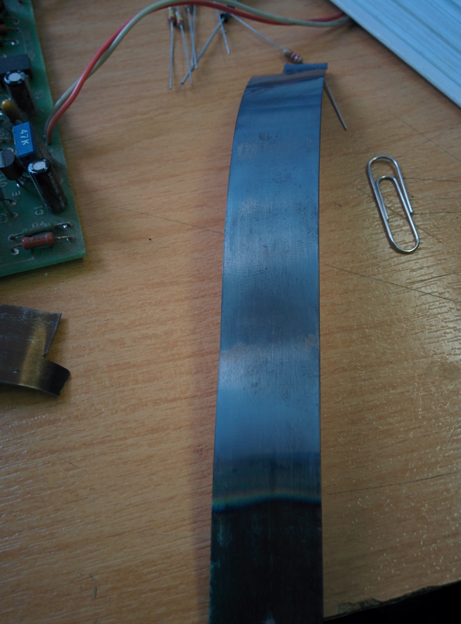

Отпустил ок 8 см пружины, газовая горелка и тиски - незаменимые помощники в этом бизнесе. Выровнял кончик по форме обломанного, прорезал отверстие. Вечером буду в барабан вставлять.
