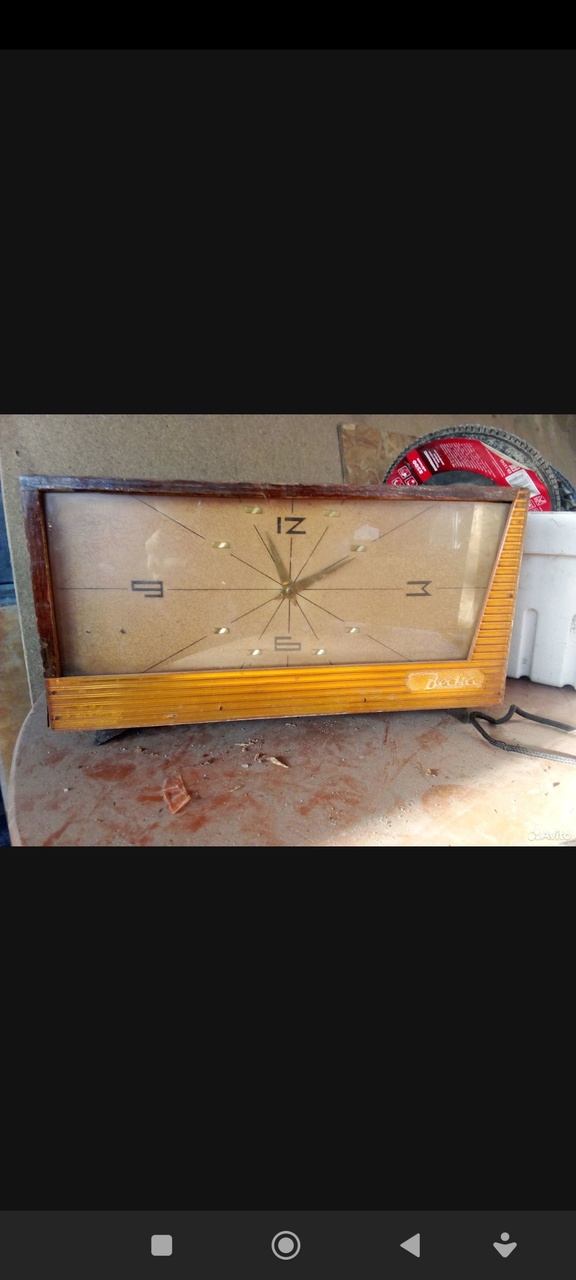

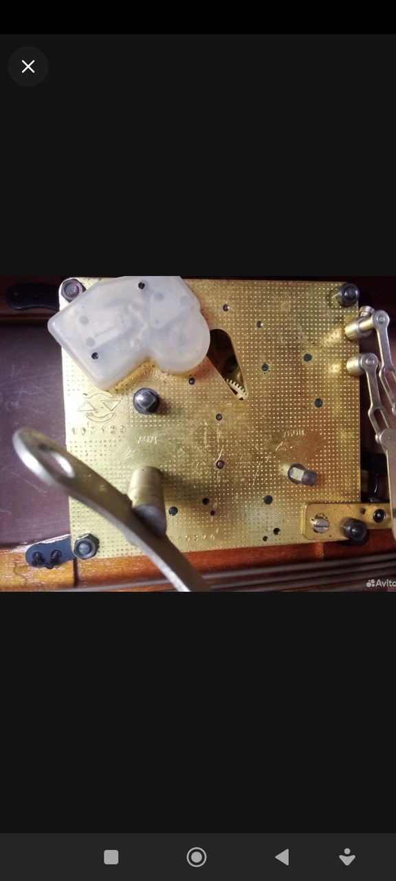

Всем привет. Ребёнок уронил механизм от часов Весна с боем. На фото. Сломалась ось стрелочная центральная. Подскажите пожалуйста от какого механизма может подойти, только ли от таких же часов?

Подойдет от любых настольных часов "Весна" без боя.

Сообщение от vvbryus Посмотреть сообщение
У Весны без боя вал центрального к-са короче. В этом случае проявится сползание мин. триба с вала, при переводе стрелок.
Придётся принимать меры. На валу проточить пояс, а триб по этому поясу обжать.
Без фанатизма, круглым надфилем, на 1 мм шириной.

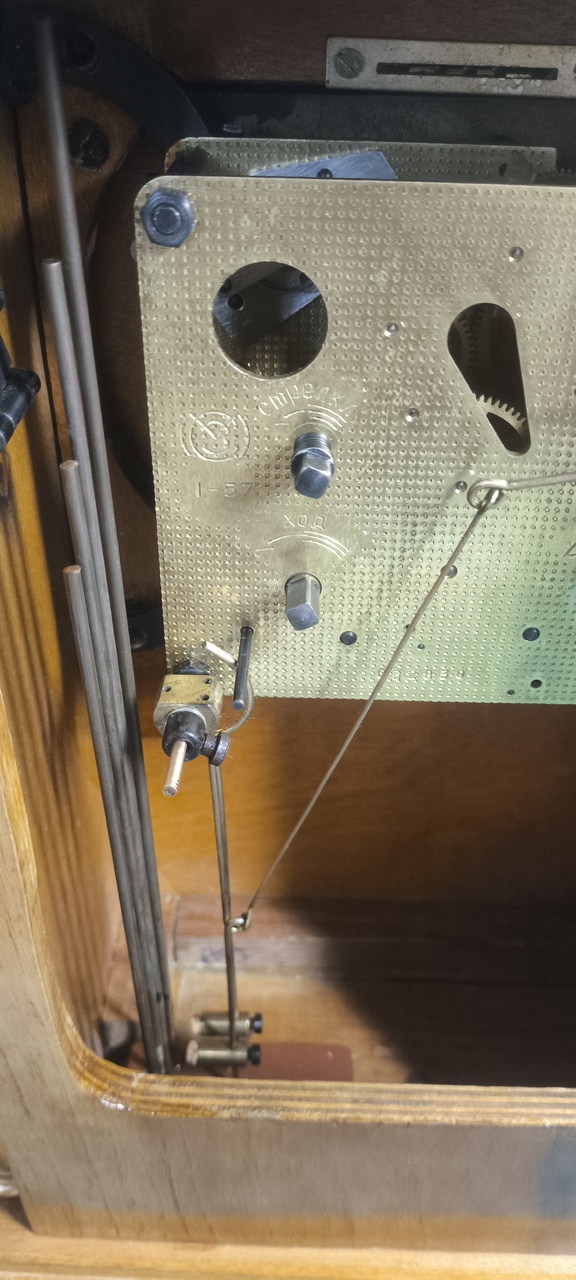

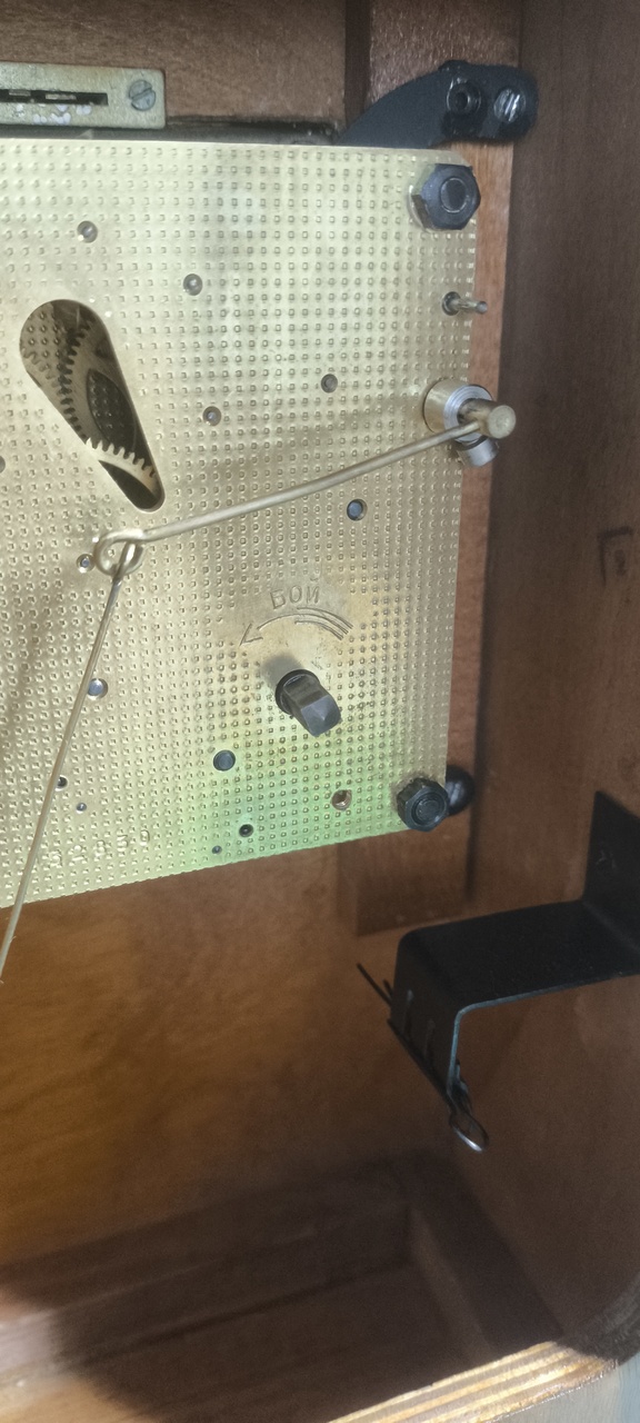

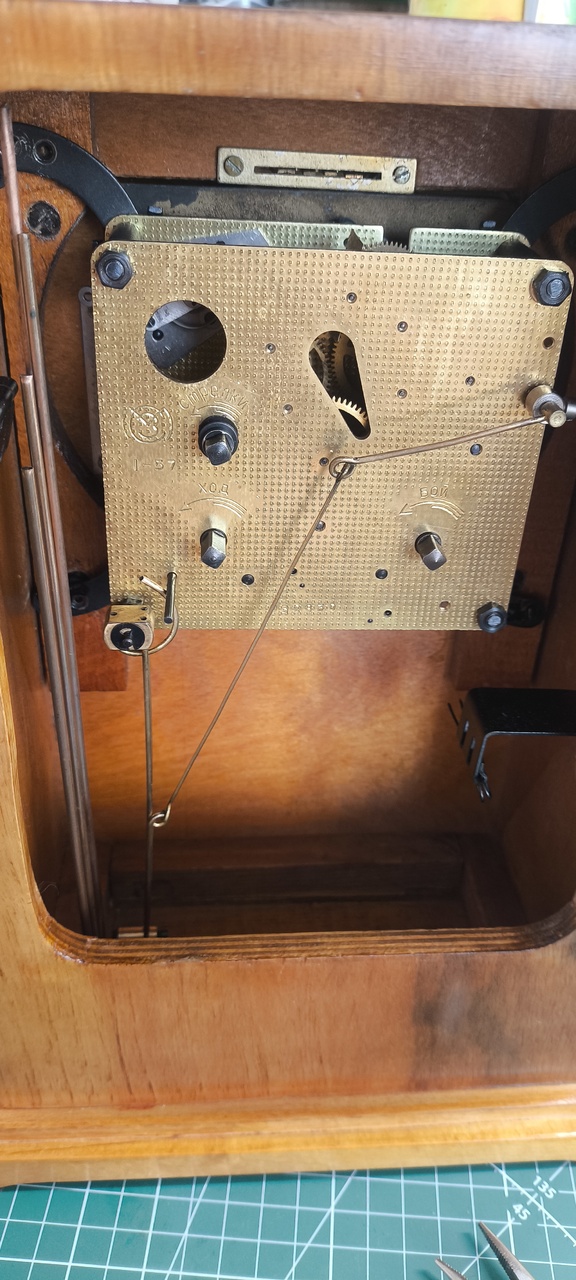

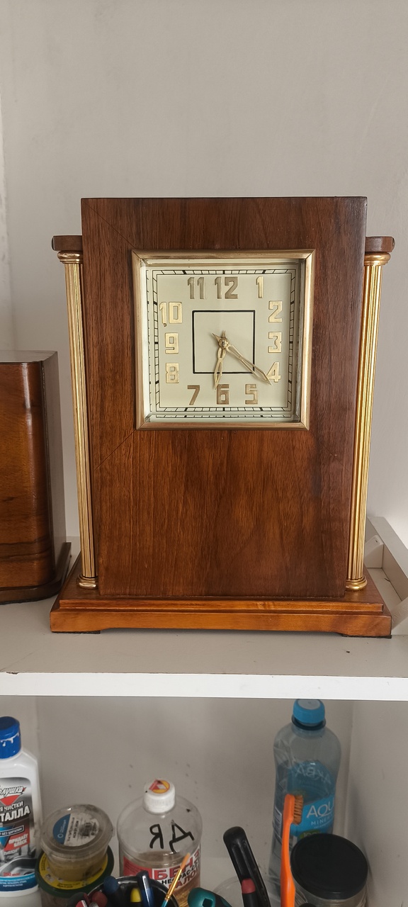

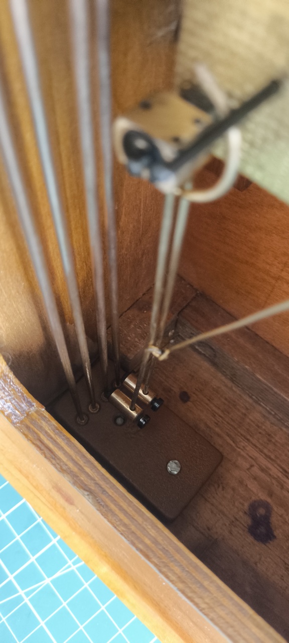

Прошу сильно ругаться. Купил на авито Владимир с колонами, корпус зашелачил, латунь почисти. Механизм помыл помазал, идут как новые. . Хочу их себе оставить но бой односложный. Поэтому не долго думая, вкрутил два гонга, место то есть штатное. На подходе комплект молоточков. Из колхоза только удлинить ось для молоточков. Есть стоика от весны, просверлить и вклеить ось. Если что можно все вернуть в исходное состояние.

Итак, удлинил ось. Просверлил стойку, вставил ось длинной на два молоточка. . Молоточки пока в пути, после установки обрежу по месту, посажу на анаэроб и сделаю шейку под стопоную шайбу. Вставил вторую ось привода молоточков.

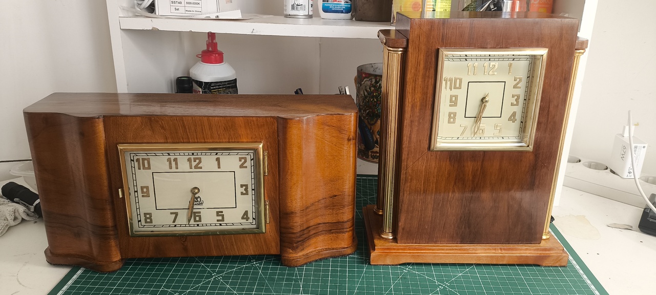

В итоге, все работает.
