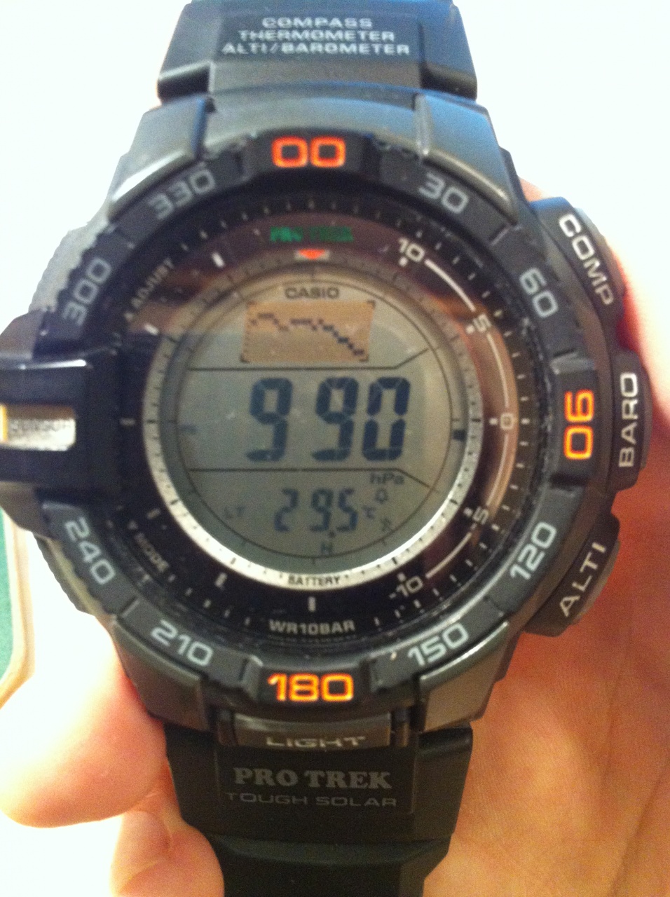

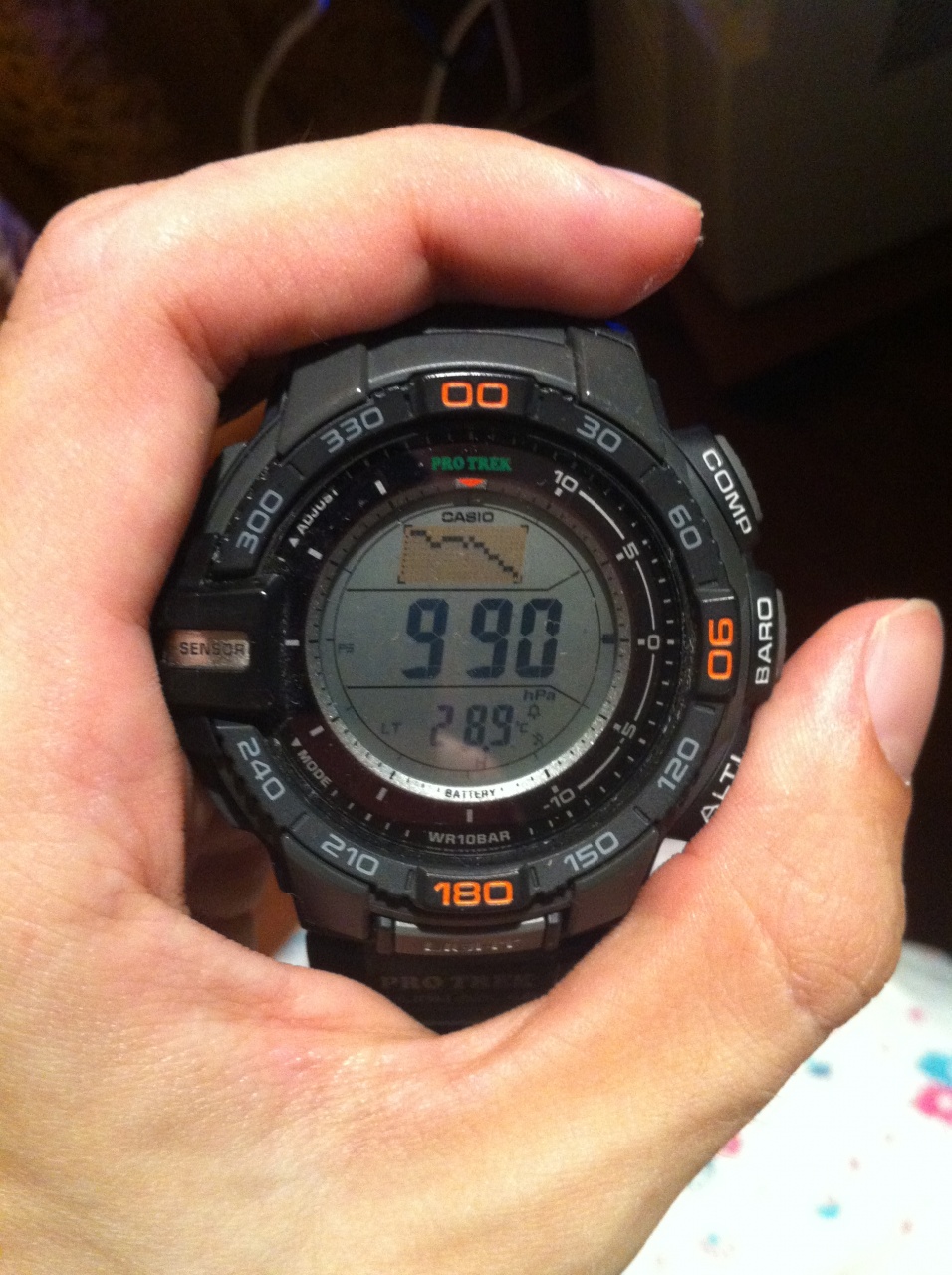

SHELLes, Вы точно уверенны, что функция работает именно так?
Сейчас смотрю на график, разрешение графика по Y - 8 гПа, по Х - 21 замер.
Последние 2 замера на графике показывают одинаковое давление, но точка индикатора изменения (справа, около кольца солнечной батареи) - уходит вниз, показывая разницу. Т.е видимо, показывает она все-таки разницу текущего показателя с последним замером. Второе фото - обратный пример - на графике разница есть, а индикатор показывает отсутствие изменений.
Либо же, алгоритм работы этой функции отличается от модели к модели очень сильно.
Фото прилагаю.

  #89
Старый 26.06.2015, 08:42
Аватар для SHELLes
SHELLes SHELLes вне форума
Регистрация: 19.06.2014
Сообщений: 192
Сказал(а) спасибо: 117
Поблагодарили 302 раз(а) в 89 сообщениях
Сообщение от RegDef Посмотреть сообщение
У меня именно так и написано: график показывает изменение давления, измеренного каждый четный час. Стрелка (точка) показывает изменение давления от текущего к последнему измеренному на графике! Наверно я просто путанно объяснил

Спасибо за разъяснения, думал что стрелка показывает разницу между двумя последними точками
