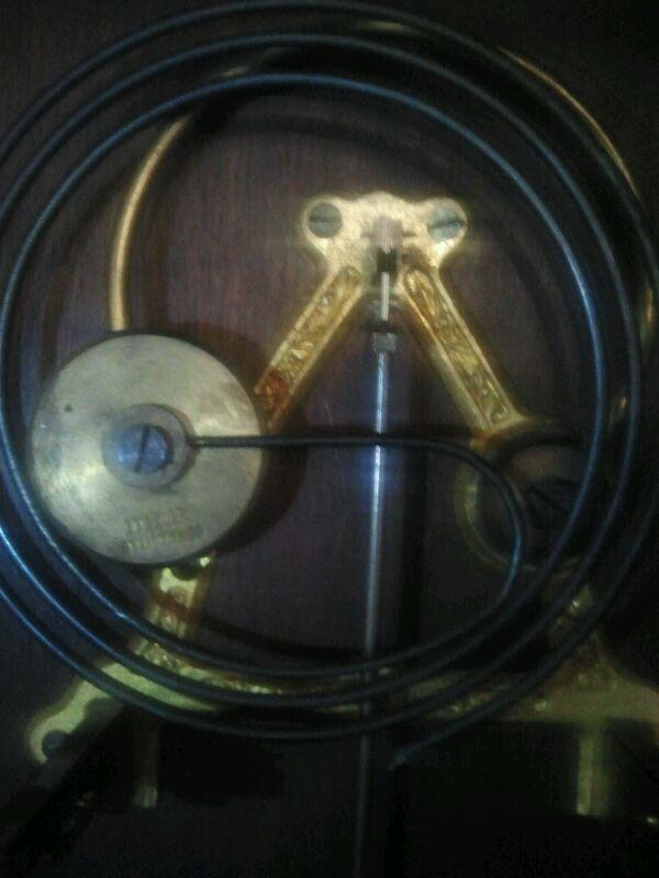

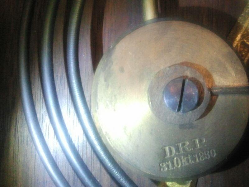

друзья вот нашел гравировку по видемому число месяц и год выпуска.смотрите.давайте обсудим

Руслан, привет!
Это дата привилегии, выданной фабрике Ленцкирх на особую конструкцию спирального гонга с тонфендером, которую мы перед собой видим. Эту дату в сочетании с буквами DRP можно видеть на всех часах Ленцкирх с таким гонгом с 1880-го по ~1900 год.

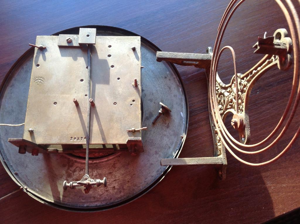

Сообщение от Oled Посмотреть сообщение
4) Одним из уникальных и безошибочных средств к датировке механизмов Ленцкирх является тип скрепления платин - судя по моей базе, шплинты были заменены винтами начиная с ~1 миллион 370-тысячного номера, что примерно соответствует 1903 году (см фото 4).
Олег
Не согласен с этим пунктом. Передняя платина шплинтами крепится.

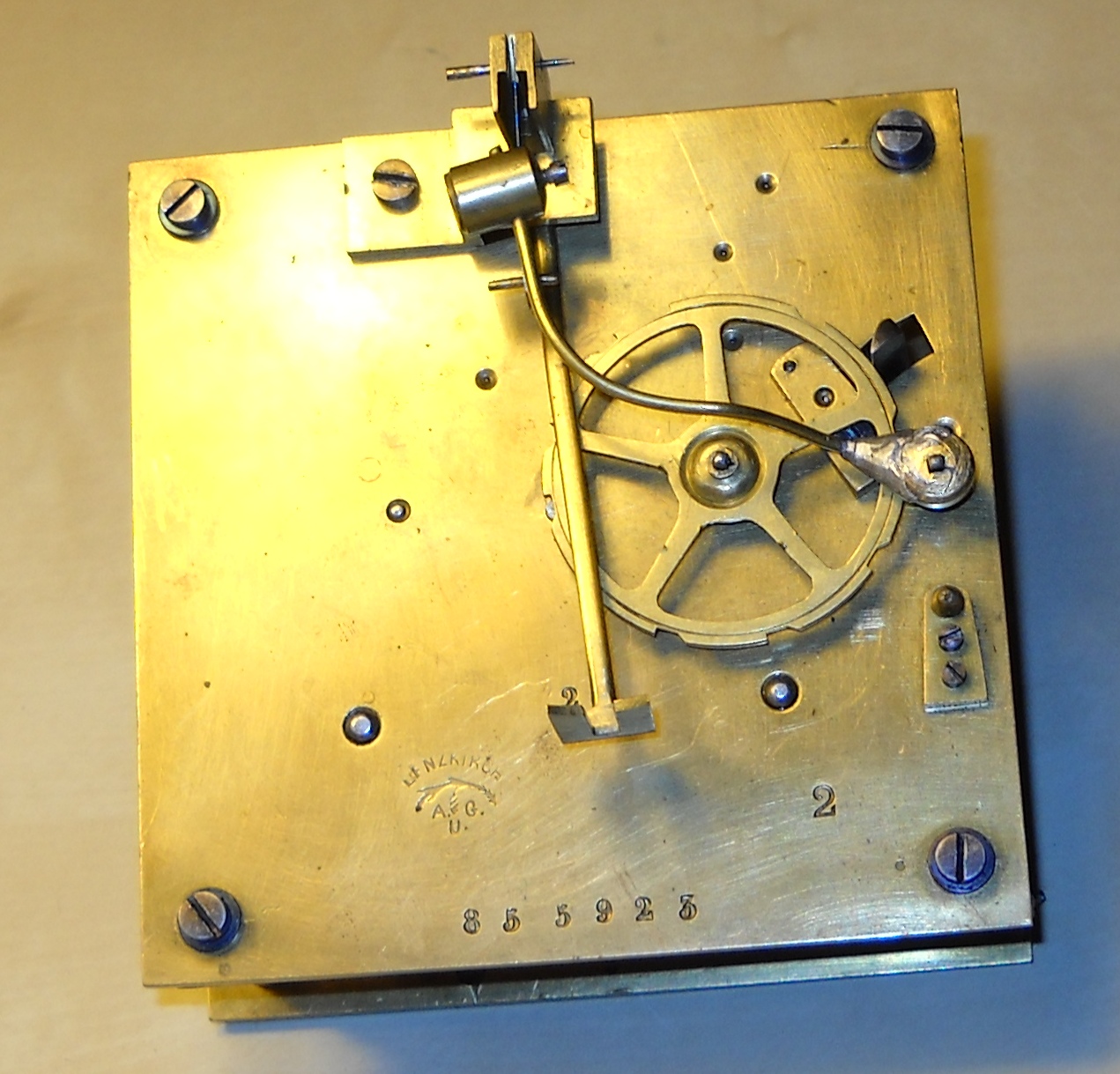

Это мех либо 24, либо 26 типа, который имеет 2-ку и может иметь "малый номер". Он может быть собран из 2-х мехов, почему нет? Это 1 мех, а не база данных.

Да, мех 26. И что? Для них своя нумерация? Про малый номер не понял. Из 2-х не собран, поверьте. От шплинтов на задней платине остались бы следы даже если отверстия расточили под стойки с винтами.

Есть еще предположение, что 1 million затерт.

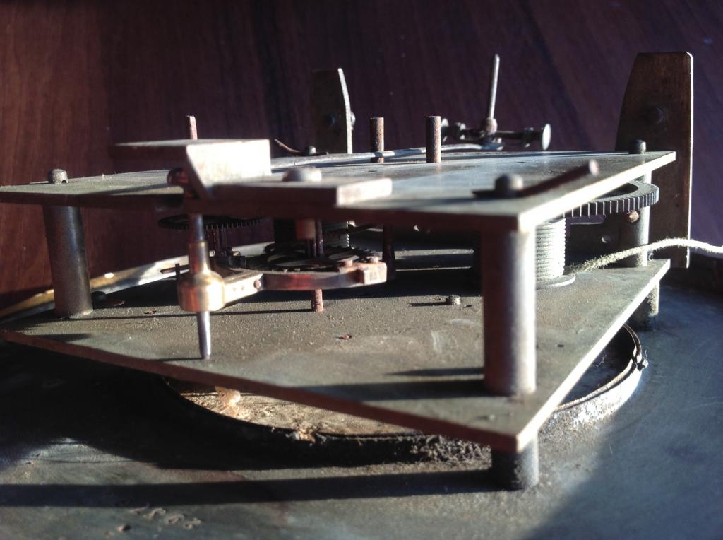

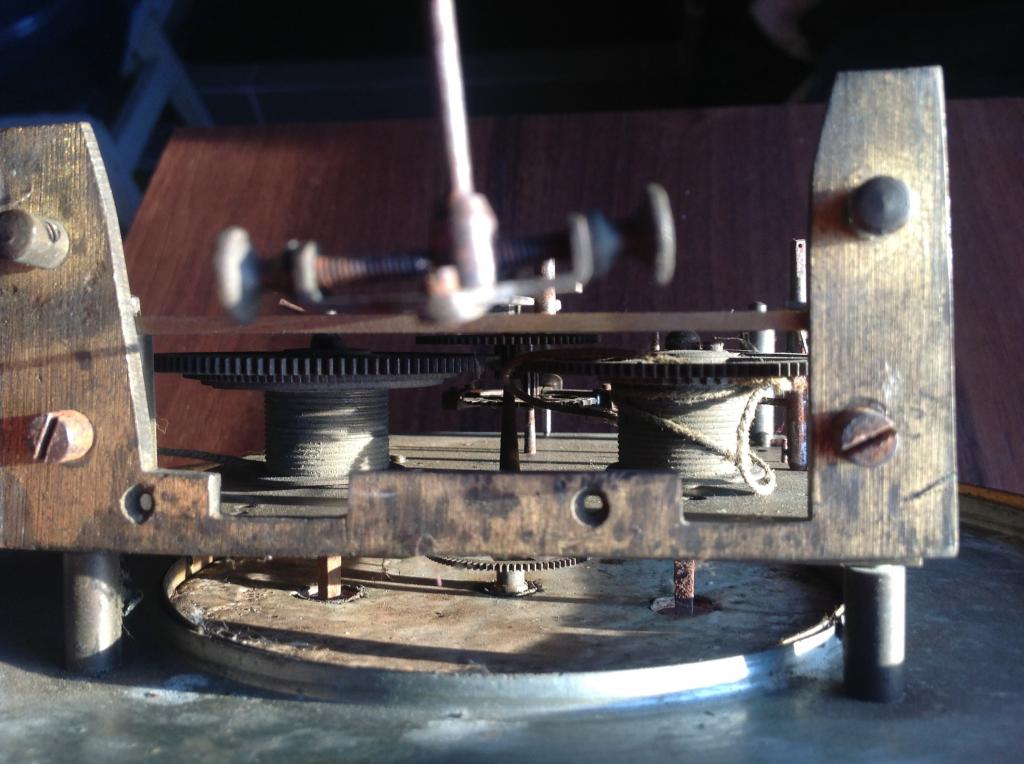

Адрес: Украина Никополь
Сообщений: 18
Сказал(а) спасибо: 18

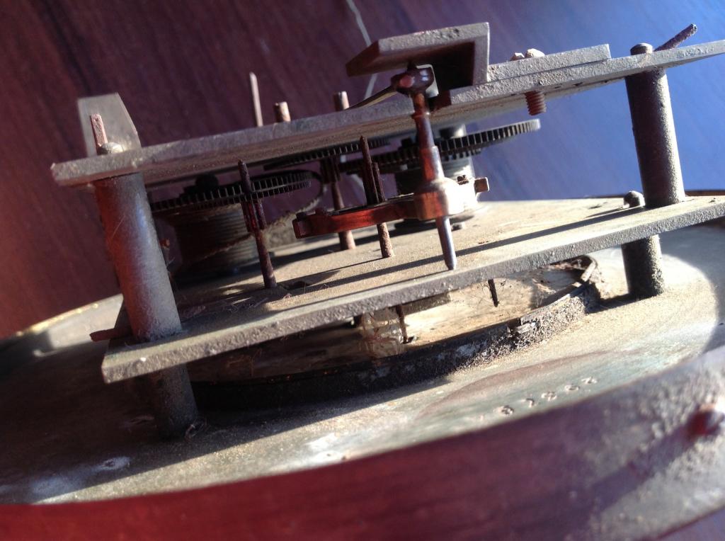

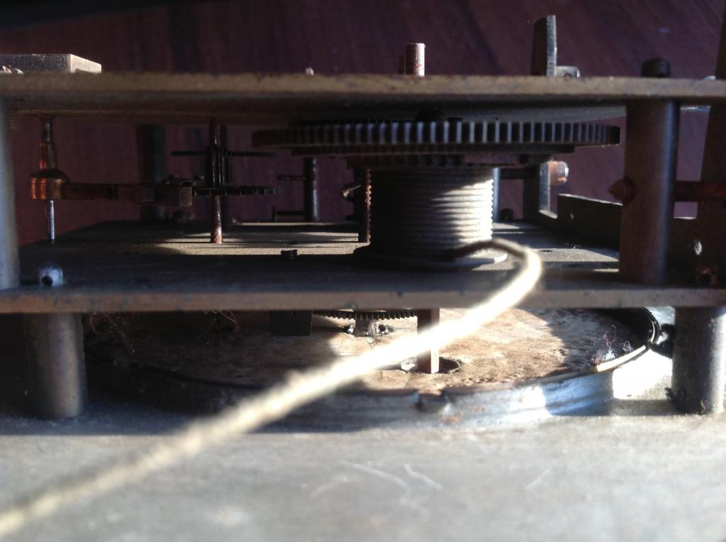

требуется помощь специалиста.
Уважаемые специалисты,требуется Ваша помощь.Недавно приобрёл часы Lenzkirch .Хотелось бы узнать их происхождение.И как видно на снимках отсутствует механизм боя .Может кто подскажет где возможно приобрести недастающие шестерёнки и ветрячок.За ранее всех благадарю и жду советов.С уважением.

  #89
Старый 16.02.2014, 00:32
Apprentice Apprentice вне форума
Регистрация: 24.10.2011
Адрес: Москва, Российская Федерация
Сообщений: 733
Сказал(а) спасибо: 148
Поблагодарили 501 раз(а) в 277 сообщениях
Сообщение от Seawolf64 Посмотреть сообщение
Если делать такие предположения, то на статистических данных можно поставить крест, так как все они априори будут попадать в разряд сомнительных.

Ну что же, коллега. Могу рассказать о своем опыте:
1. На 99% придется покупать механизм. Если найдете ровно такой же, то Вам повезло - либо поставите сразу новый, либо из 2-х соберете 1.
2. В России найти донорский механизм оказалось достаточно сложно: либо такие же некомплектные, либо очень дорого.
3. Полегче с наличием обстоят дела на e-bay.de, но там тоже не дешево+ пересылка. Так что вопрос этот далеко не быстро решается.
Сообщение от Apprentice Посмотреть сообщение
Я как раз хочу сказать о том, что по 1 меху нельзя делать серьезные выводы. Даже тупо пролистав lenzkirch-uhren.de я убедился в том, что винты появляются не ранее 1 миллион 3xx xxx.
Этот пользователь сказал Спасибо! Seawolf64 за это сообщение:
okolopo (16.02.2014)
