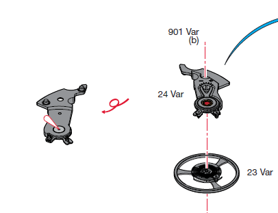

Сообщение от Dima343 Посмотреть сообщение
как вы смазавали бушоны баланса?
капля масла между сквозным и накладным камнем сформировалась в виде кружочка ?
Смазывал вот так (на картинке слева).
Это из ETA-шной документации картинка. Камешки не разбирал. А критерий у меня был один - минимальное количество масла. В чем-то ошибка?
то, что спираль все время касается только одного штифта - признак плохой регулировки спирали, об этом я писал в посте №60
Да, я помню Ваш совет. Пропорция где-то 30/70 - наружный штифт/внутренний штифт. Как считаете, насколько это критично для позиционной ошибки? Пока что решил не трогать - посмотрю в целом за поведением механизма.

Сообщение от CtrlV Посмотреть сообщение
И да, я хотел бы и принести что-то новое по мере возможности. Например, мне говорят, что нельзя измерить без прибора точность хода, выкачку и амплитуду баланса. Я не поверил и научился это делать, хотя подсказок было немного. И я готов рассказать что и как можно померить - тем, у кого тоже прибора нет. Профессионалам это не интересно. Моя же задача другая - вернуть хозяину часы с точностью хода лучше, чем я брал у него. И сделать это своими руками, потихоньку разбираясь в том, как там что устроено.
Добрый вечер!
Все можно измерить без специального прибора, точность хода, амплитуду колебания и все что нужно будет. Не один раз я писал об этом на форуме.
Скажите, что из прибора имел Abraham-Louis Breguet кроме регулятора и знания?
С уважением
Душан

Сообщение от vovochka Посмотреть сообщение
Разбирать и ставить обратно смазанный бушон ,особенно на Ориенте например ,кроме как мазохизмом и назвать то трудно .
Что же там трудного? Это азы часового ремесла. Разбирать надо обязательно, хотя бы просто для контроля, а не надеяться на "авось".

Для чего тогда годами отрабатывалась технология и режимы мойки ,полоскания и сушки машин после УЗУ.Чтоб потом ,тратить драгоценное время мастера, на абсолютно лишнюю операцию ,при чистых и сухих камнях в бушоне .Смазка на сборке, проводится двумя шприцами ,для открытых камней и бушонов ,без разборки .
Если кому интересно ,пусть трясут в банке с бензином и потом трут на бумажке накладной .Мне это уже не интересно .Я в своре время насмотрелся под микроскопом ,на них, когда выяснял время и температуру полоскания во вставной таре в узу .Чтоб вода вытянула из полостей все что можно .Думаю вам стоит попробовать и посмотреть что там получается .
А разбирать и собирать бушоны дело не хитрое .

Уважаемые мастера ,вы зря так дружно накидываетесь на меня .Во первых методика работы у меня видимо несколько отличается от традиционной .
Первое .Я крайне редко работаю с одной машиной индивидуально .В работу идут партии часов от пяти и больше .Это позволяет четко соблюдать технологию, как мойки, так и самого предварительного ремонта .
Все ремонтные операции включая разборку бушонов ,если это требуется в тех случаях, когда действительно там сплошная черная каша или непонятное масло превратившееся в зеленую массу и тд .
Все до единой машины на предварительной подготовке к мойке ,приводятся в состояние .Когда от легкого касания к центральному колесу ,узел начинает давать нормальную амплитуду .
Все ремонтные и подготовительные сборочно разборочные операции проводятся пооперационно ,со всей партией машин одновременно .
На чистую сборку идут машины только абсолютно чистые и сухие ,Разбираются после мойки и смазываются одновременно со сборкой .
ЕСЛИ НА ПРЕДВАРИТЕЛЬНОМ РЕМОНТЕ ,ИЛИ ПОДГОТОВКЕ ГРЯЗНЫХ МАШИН К МОЙКЕ ,ВДРУГ ПОТРЕБУЕТСЯ РАЗОБРАТЬ И ПРОВЕРИТЬ КАКОЙ НИ БУДЬ ПОДОЗРИТЕЛЬНЫЙ БУШОН .
Можете поверить, я это сделаю ,причем быстро и четко даже не задумываясь .Затем все собирается и в кучу подготовленных к мойке машин .
А вот уже после мойки ,ни одного лишнего движения или рассматривания бушонов или накладных камней и пр.
Все машины собираются ,на автомате без рассматриваний и длительных раздумий и поисков причин .
А смазываю конечно, под волосок .Как обычно ,Придерживая мост ,на стекле ,а узел оттягивая двумя пальцами ,в строну ,специальной капилярной иглой .
Подобный пооперационный подход к подготовке и сборке чистых машин позволяет экономить драгоценное время .Которое с успехом используется для ремонта антикварных и всяких сложных машин .А все эти простые меня мало интересуют .За сорок лет руки сами чувствуют уже ,что где и когда нужно сделать .
Бензин и прочие растворители полностью исключены из технологии ремонта ,только ПАВ и вода .Никаких сложностей .В работе .
Бензин используется только для отмывания грязных пружин крупногабарита ,касаться нашим бензином к часам не нужно ,будут одни обратки .Его даже поджечь нельзя при всем желании .
Голова включается, только при работе со сложными и особо заковырянными.
На предварительном ремонте в особо грязных случаях ,узлы или отдельные части машин в сборе или в разборе, могут промываться в УЗУ,затем контроль быстрая сушка, сборка ,для мойки ,машина без барабана ,в полном сборе .Как и остальные идет в общую партию в мойку .
