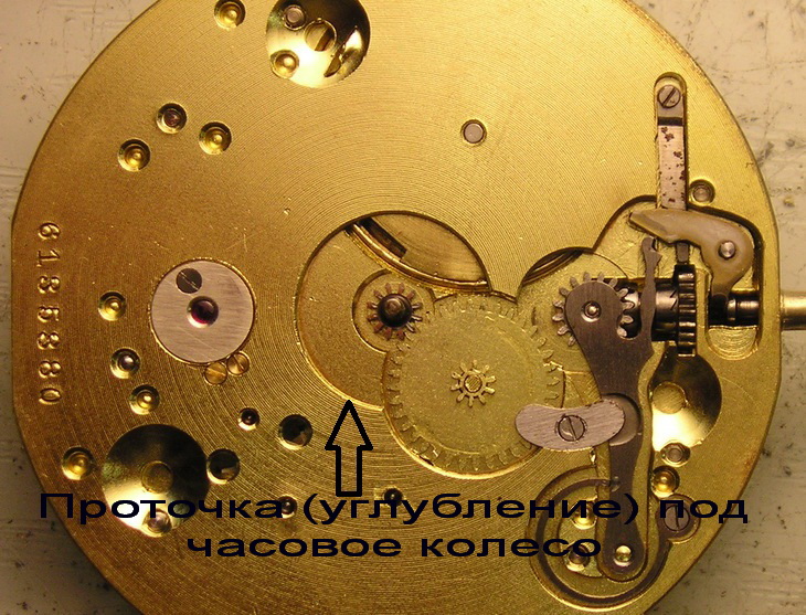

Иногда в отверстии под минутную ось, если нет центрального камня, появляется сильный износ (со стороны циферблата). Зинковки нет как на мостике, поэтому, чтобы словить центр при засверливании под ремонтную втулку, нужно выточить направляющую. Это толстая шайба из железа с колиброванныи отверстием, плотно вставляется в проточку под часовое колесо. Перовым сверлом, точно подходящим к отверстию в направляющей шайбе, я прохожу платину часов, увеличивать отверстие стараюсь минимально. Втулку точу из бериллиевой бронзы.

Не так всегда, иногда проточка под часовом колесом, будет эксцентрична. Тогда будет необходимо использовать план-шайбу. Поставит платину в план-шайбу с мостиком монтированным, центрироваться по мостику, закрепит чтобы предотвратить смещение, снимается мостик и сверлит с развертки для установление камней (reamer) подходящий размере, чтобы подготовить для установление кольца из латуни.
Похожи способ я использую при ремонте моста барабана когда изношен и отверстие стало овальным, а также используем для другие аналогичные повреждения. Разница в этом что центрирование сделаем с стороне платине, затем положим в месте мостик, закрепляем его, и потом сверлим. Зенкеруем с горнее и нижней сторон, установится кольцо и потом закрепляться в потанси, вернуться на платины и точу ровно с поверхностью моста. Еще раз сверлим с калиброванном развертки точно на размер от осей центрального колеса.
Описание как подготовить отверстие и как потом заклепывать латунный бушонь. Не маленькое дело чтобы это описать, с плохим знанием русского языка.

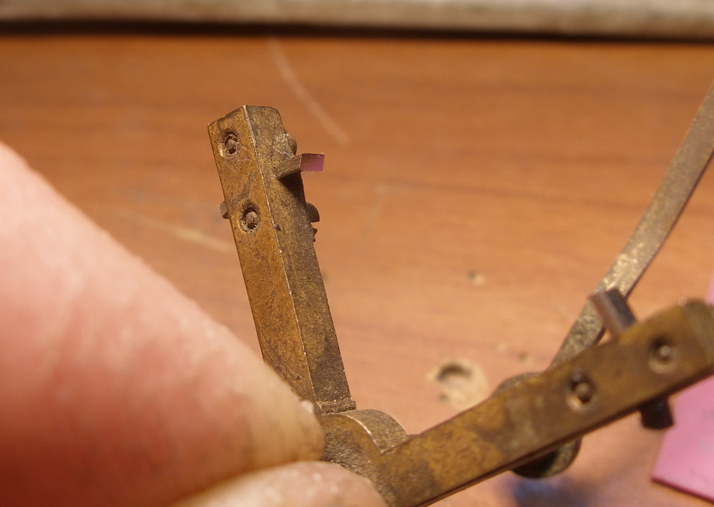

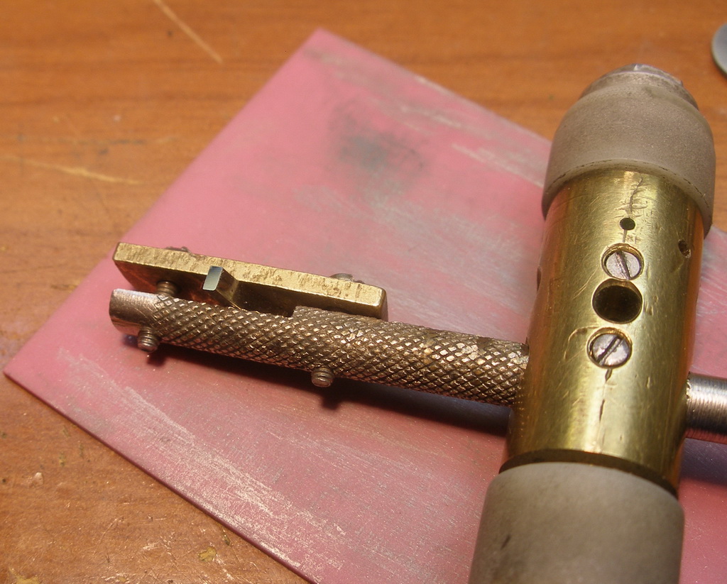

Нашёл у себя скобу Грагамма и заточил для наглядности.
ID:	48161   Нажмите на изображение для увеличения
ID:	48162   Нажмите на изображение для увеличения

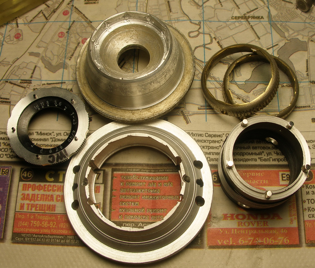

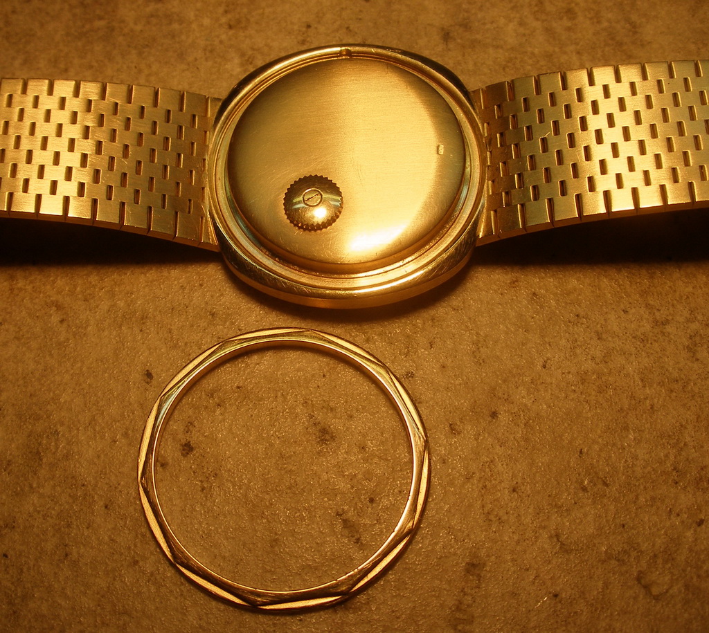

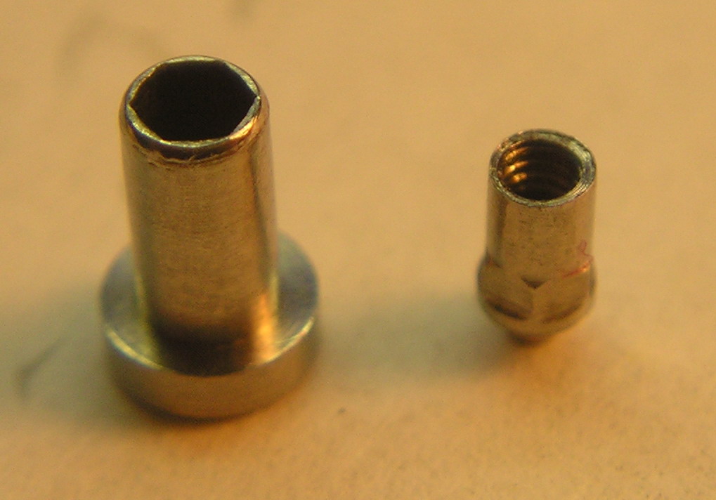

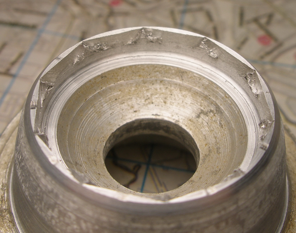

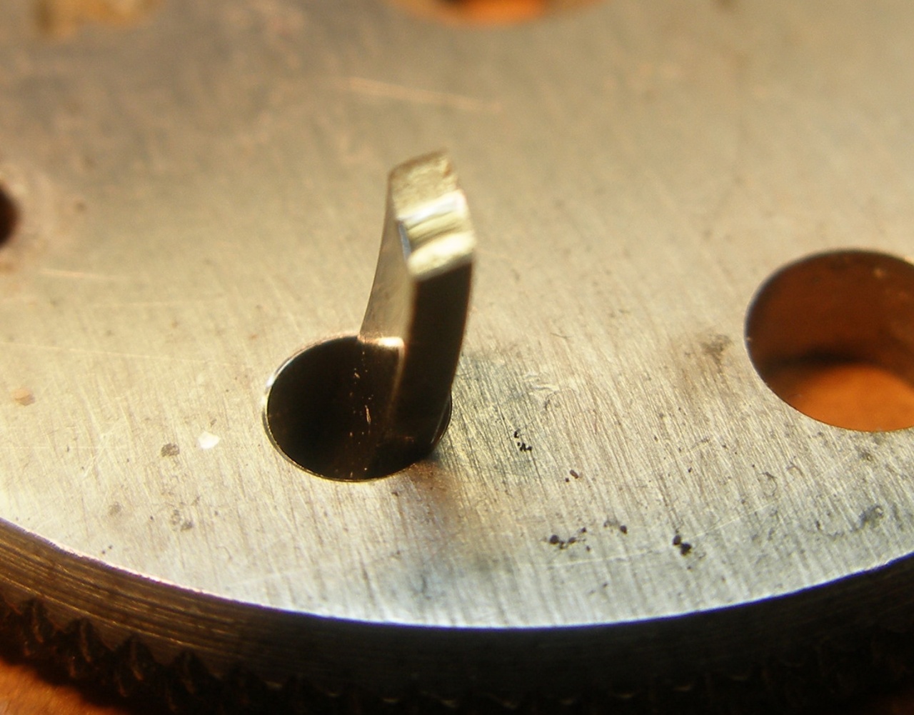

Очень не люблю открывать часы универсальными ключами, если нужен спецключ. Но не на каждые можно его купить, или он может пригодиться один раз в жизни. Поэтому я их делаю (особенно это касается золотых часов, очень легко сорвать грани. В данном случае уважаю дюраль или другие алюминевые сплавы, попавшие под руку, подходот и дюраль. Не портят обработку корпуса и обрабатываются легко. На снимках- сразу фрезерую, затем вырезаю остатки, недоступные фрезе, вручную штихелем или резцом.
ID:	51473   Нажмите на изображение для увеличения
ID:	51474   Нажмите на изображение для увеличения
ID:	51475   Нажмите на изображение для увеличения
ID:	51476   Нажмите на изображение для увеличения
Эти 16 пользователей сказали Спасибо! Graf за это сообщение:
