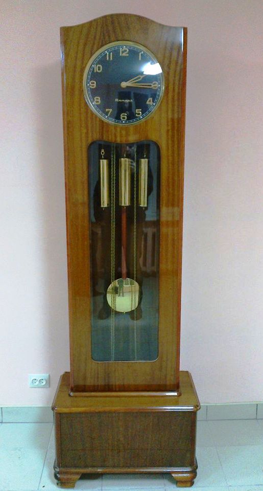

Self Self вне форума
Регистрация: 13.04.2010
Адрес: Псковская обл .
Сообщений: 25
Сказал(а) спасибо: 65
Так видел кто нибудь напольный янтарь с заводским черным циферблатом???
Их продают, а ехать далековато. Неохота впустую прокатиться. Владелец говорит что в часах не разбирается, не может определить родной ли это циферблат.
Сколько на данный момент такие (из последних выпусков) могут стоить?

Я, всё же, предполагаю, что циферблат заводской, но мне белый больше нравится.
