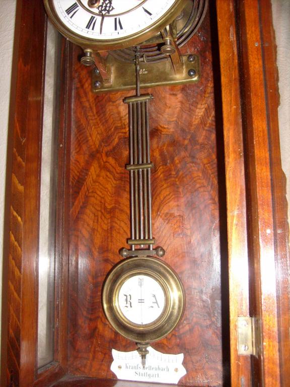

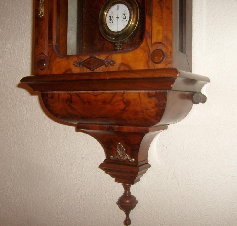

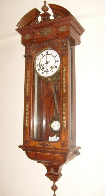

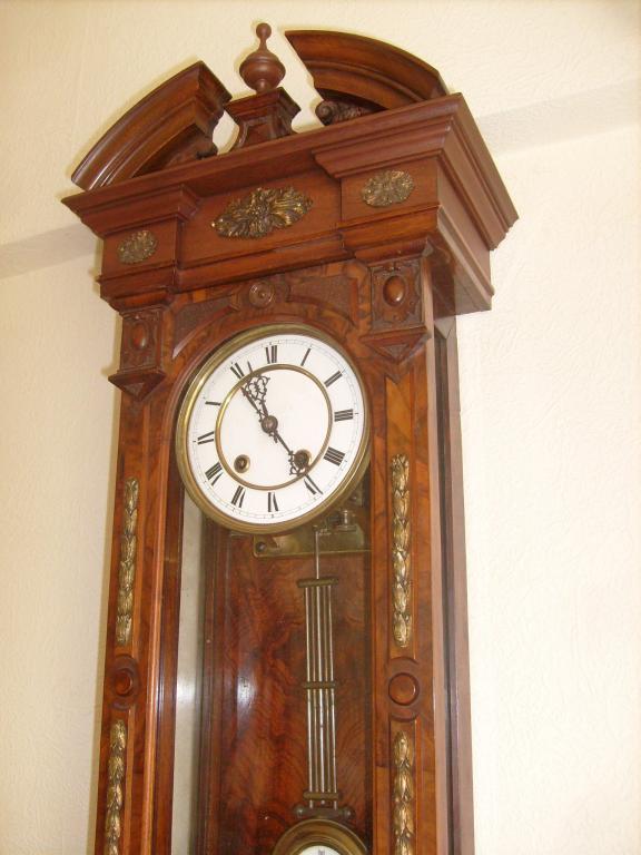

Всем доброго времени суток! Уважаемые, продают часы lenzkirch(фото прилагаются). Просят 22000р. Вроде рабочие, ключ есть, оригинальный. Подскажите по оригинальности и адекватности цены. Заранее благодарен.

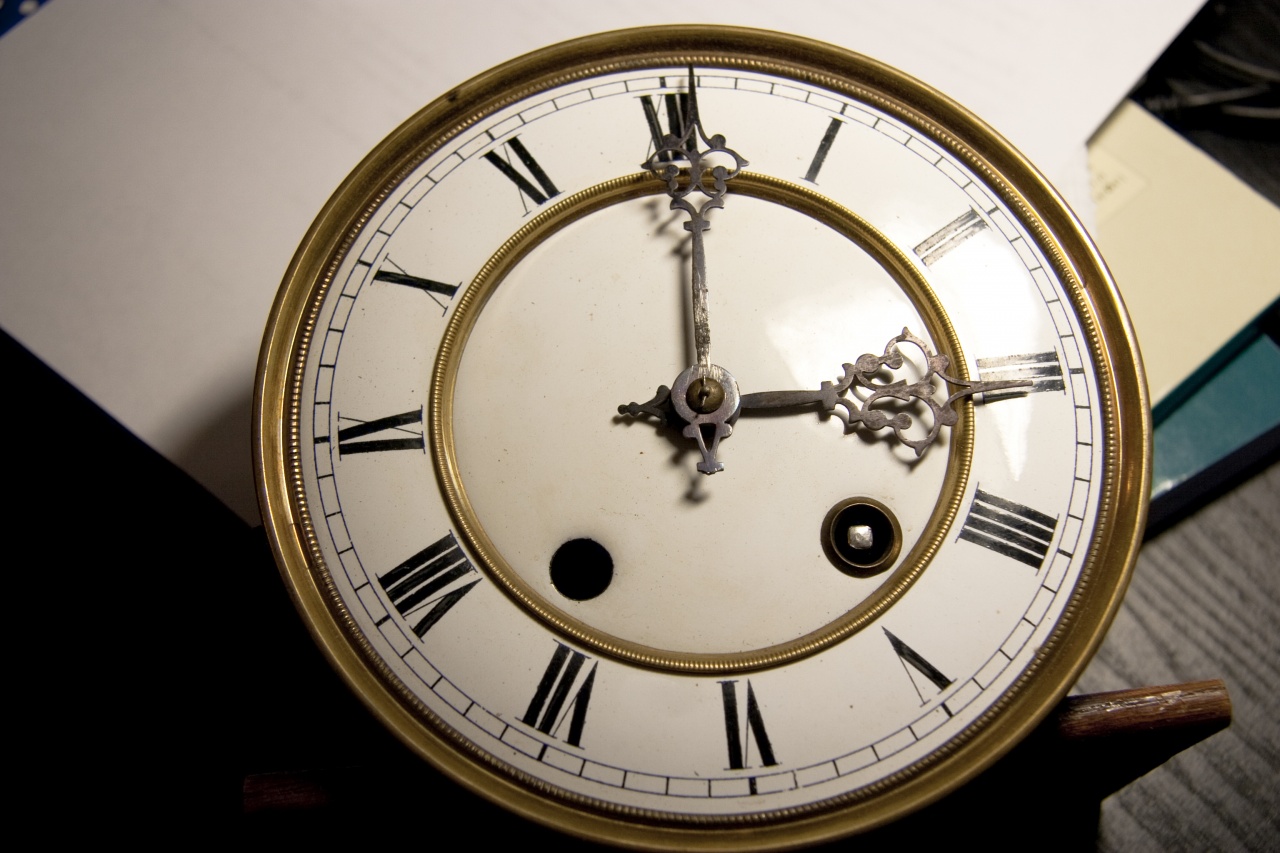

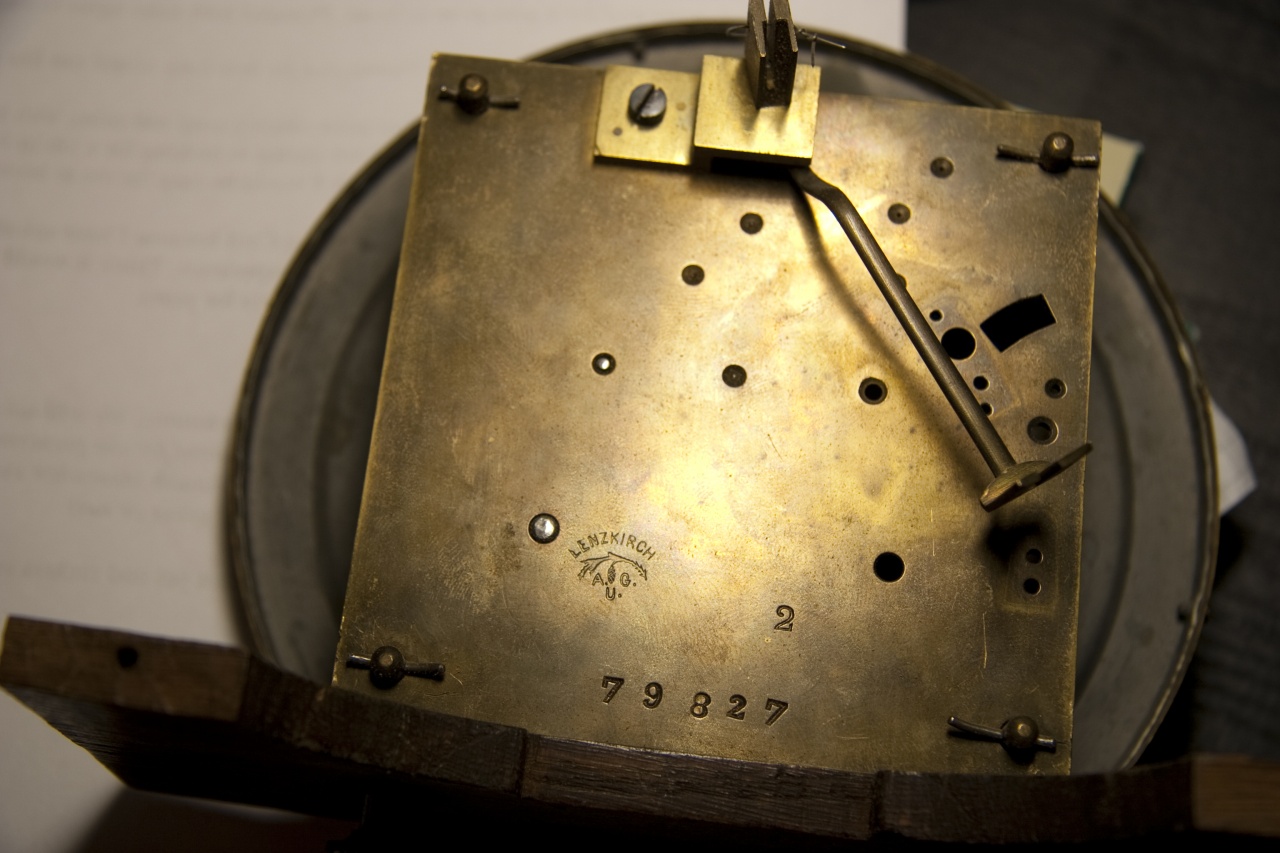

У меня есть часы Lenzkirch, если судить по маркировке -- 1862-63 годы. Я хотела бы найти им нового, заботливого и аккуратного хозяина. Помещаю фото маркировки и циферблата, остальное позже, если будет интересно кому-то. Вкратце: они не рабочие и при мне не работали ни разу. В ремонте последние 20 лет не были точно. По наличию деталей я сама сказать ничего не могу, наверное лучше все сфотографировать... Циферблат хороший, маятник тоже. Большая пружина на корпусе на месте. В самом механизме явно нет чего-то -- потому что есть отверстия для крепления. Корпус настенный, дубовый, практически целый, но разболтан (нет пары филенок и кое-какие детали лежат отдельно). Стекла целы, корона тоже. Что скажете?

AVSea, здравствуйте. Все нравится, кроме маятника и водила, явная кулибинщина.

Сообщение от Seawolf64 Посмотреть сообщение
А что подразумеваете под водилом?

То что раскачивает маятник и на одной оси с ним находится анкерная вилка. Ниже Вашего поста есть фото другого форумчанина, там все видно.

Да, сразу не заметил. Точно самодел. Запрошенных денег точно не стоит.

Сообщение от Jameson The Cat Посмотреть сообщение
Добрый день всем!
Полностью отсутствует механизм боя, пендельфендер, водило маятника.Будет проблемно его восстановить С уважением Александр.
Если Вам не трудно, то выложите фото ВСЕГО , что принадлежит этим часам. Тогда можно будет сказать более определенно.
Добрый день всем!
У меня есть часы Lenzkirch, если судить по маркировке -- 1862-63 годы. ... Что скажете?
Добрый день. Jameson The Cat.
К сожалению, вы неправильно судите по маркировке. Отметка "2" и небольшой (относительно общего количества > 2 млн. ) серийный номер появляются на механизмах после 1 мировой войны. В добавок, есть 2-й логотип Ленцкирха, которым стали маркировать мехназмы, начиная с номера 227001. Сделайте, пожалуйста, фото механизма с разных сторон. А также фото обратной стороны циферблата над механизмом.
Добрый день всем!
В самом механизме явно нет чего-то -- потому что есть отверстия для крепления. Что скажете?
Добрый вечер.
В самом механизме практически полностью отсутствует механизм боя, включая барабан с пружиной.
По возрасту механизма коллега Вам уже сказал, он изготовлен в начале 20-го века.
