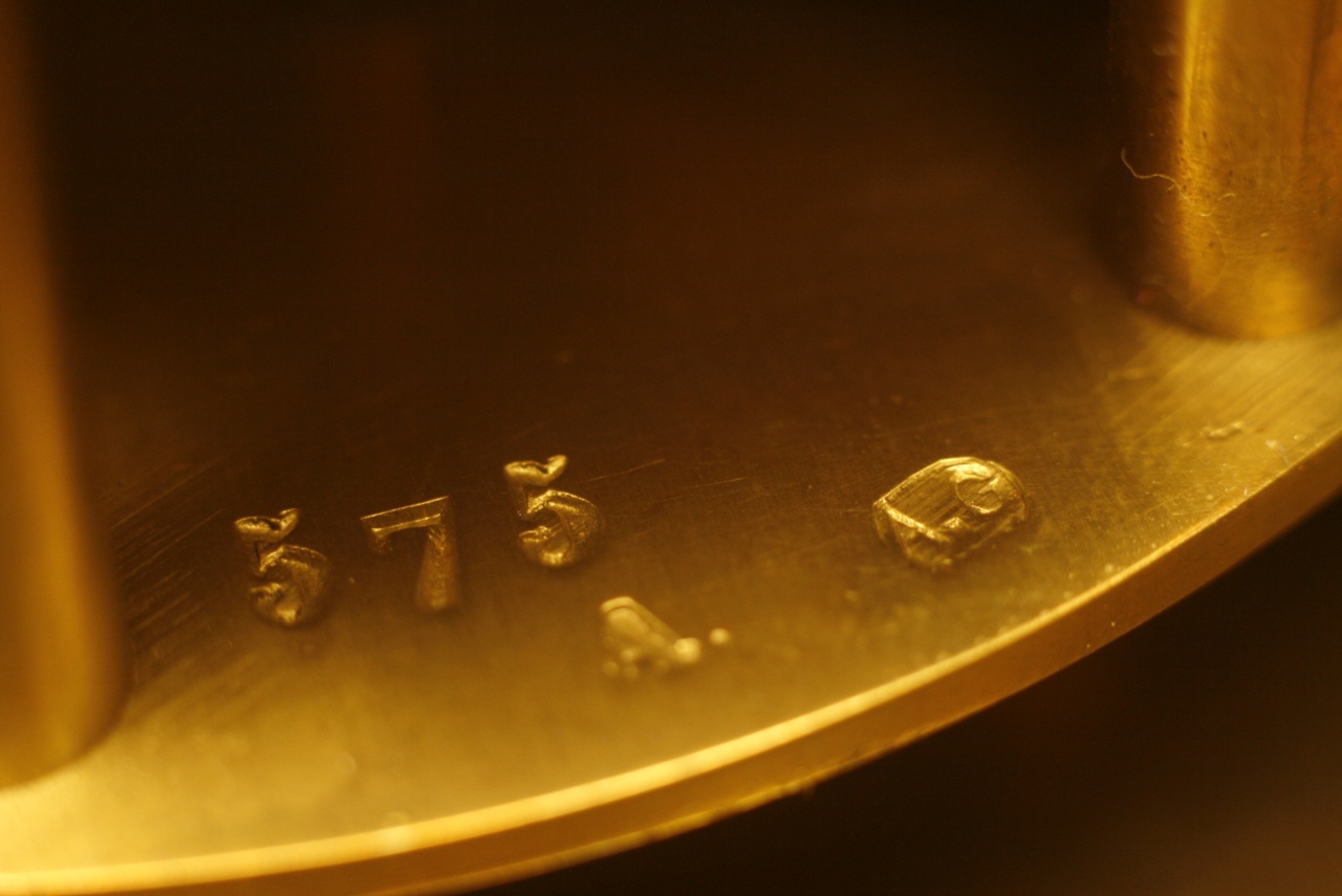

Привет!
Купил часы. Требуют ремонта. Чем сейчас и занимаюсь. Небольшая выработка в скобе,разбиты пара отверстий в платинах, замена стекла... Как закончу обязательно покажу!
Часам, как я понимаю,лет много. Так же подозреваю,что они англицкой работы. Интересна регулируемая точка подвеса!!!Так же , завод не прямой, а посредством промежуточной шестерни.
Клеймо только это.Причем 575 повторяется везде,даже внутри барабанов и на крышках.Остаются только буквы. Интересно было бы узнать что либо сверх этого.
Заранее благодарю!
С уважением Одиссей.Нажмите на изображение для увеличения

Одиссей, ты куда, от жены, от детей, добрый день!
Часы франзузские, номер 575 - сборочный, проданы английским торговым домом. Увы, по этим фото больше ничего не скажешь.

Что номер сборочный-понятно,но клейм других нигде все равно нет (часы были разобраны полностью) кроме этих: A.и затем A.G.как на фото. Может инициалы мастера?Это помогло бы определить возраст часов. На корпусе также ничего нет.
Фото будут чуть позже. Идет сборка!
С ув. Одиссей!

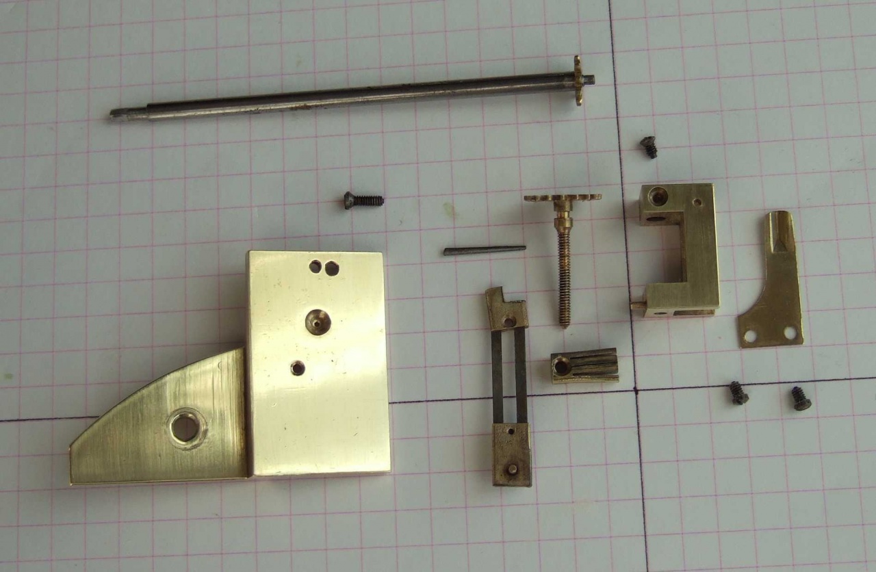

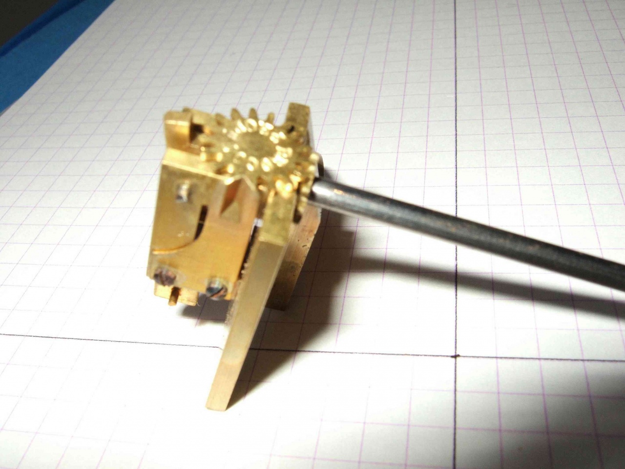

обычный регулятор системы Брокот, на многих французах такие стояли
там еще должен быть регулировочный валик с шестерней, квадрат которого выходит в районе 12 часов

Привет!
В том то и дело,что в моих нет выхода на 12,если присмотреться на фото. И получается,что регулировка продублирована еще и винтом на линзе.

Не винт, а гайка на линзе - грубая настройка, а регулирующая шестерня на держателе - тонкая. Если нет валика с квадратом, то напрашивается вывод, что тут что то чужое, либо мех, либо цифер.
