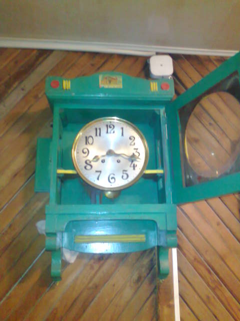

Доброе время суток. Уважаемые господа помогите датировать часы Lenzkirch № 481513. Окрашены! Рабочие!
Заранее Всем Благодарен. С ув!

Сообщение от fenixvozn Посмотреть сообщение
Добрый день.
Поможем если Вы их нам покажете.
Пока можно сказать только о начале прошлого века.

Уважаемый Сергей, пока имею вот только эту фотку (цвет зеленый), и номер 481513. Подскажите какую информацию необходимо предоставить еще?
С ув!

Самое главное механизм, достаньте и сфотографируйте вид сзади . С. ув. Игорь

Надо определять не только по номеру, а по стилистике и деталям. Может там еще есть цифры, буквы. С.ув. Игорь
А по номеру год выпуска не скажите???
Скорее всего там кроме номера есть ещё надпись "1 Миллон".
Тогда получается 1905-1906 г.г.
