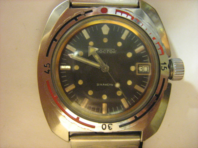

Сообщение от scithian Посмотреть сообщение
От обычной-это от какой?
Вот так выглядит, чтобы не гадать.

  #856
Старый 22.09.2009, 22:31
Аватар для nos
nos nos вне форума
Регистрация: 30.01.2009
Адрес: РФ, Казань
Сообщений: 2,892
Сказал(а) спасибо: 3,050
Поблагодарили 8,493 раз(а) в 1,241 сообщениях
Померил такой же ободок как у вас на свои нвч 30, стекло выступает выше на 1-1,5 мм, у вас корпус не от нвч 30, или стекло уже меняное.

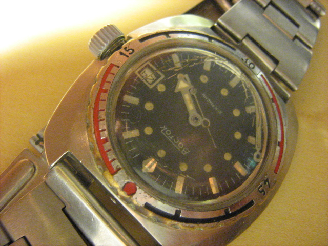

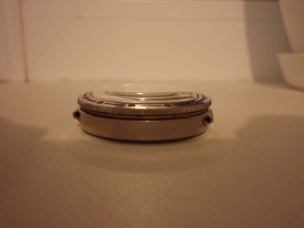

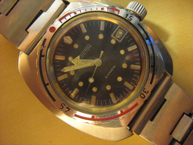

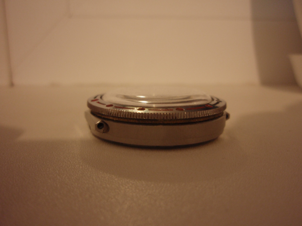

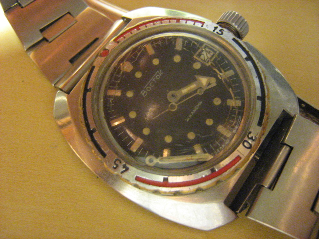

Министерка
Купил вот такую министерку Нажмите на изображение для увеличения
ID:	24165, Нажмите на изображение для увеличения
ID:	24166, после небольшой хитроумной реставрации (замена стекла, нанесение новой светомассы, небольшая чистка циферблата, другой ободок) стало лучше Нажмите на изображение для увеличения

Сообщение от nos Посмотреть сообщение
не бойтесь покупать хлам, из него можно в течение 1 -2 часов сделать коллекционный экземпляр! Если у кого есть вопросы с удовольствием отвечу.
Поздравляю! Мне еще не попадались "Министерские", разве только современные варианты.
Как меняли стекло? где брали подходящее? насколько новое стекло соответствует критериям аутентичности? (толщина, вклейка или горячая запрессовка... и т.д., отсюда и водозащита...). Заранее спасибо за ответы.
