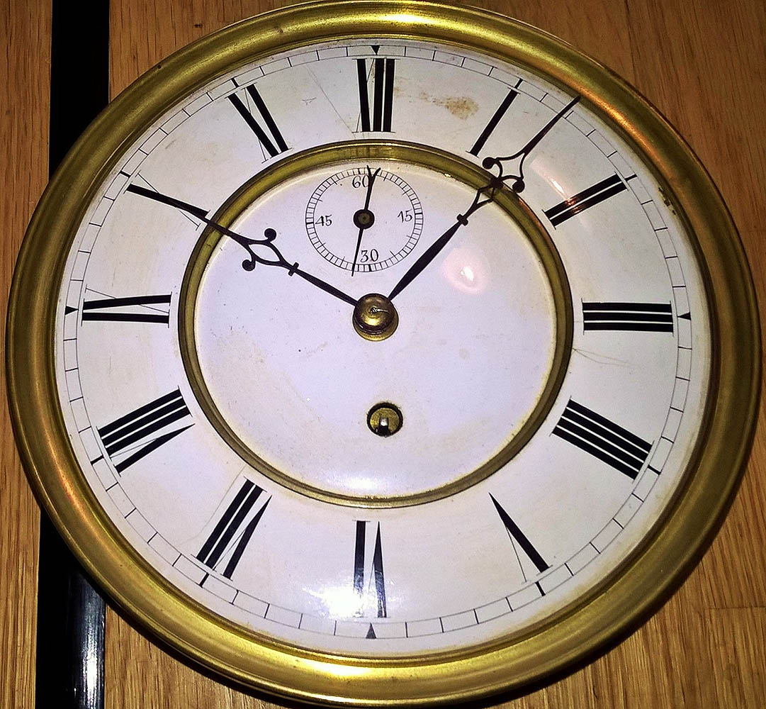

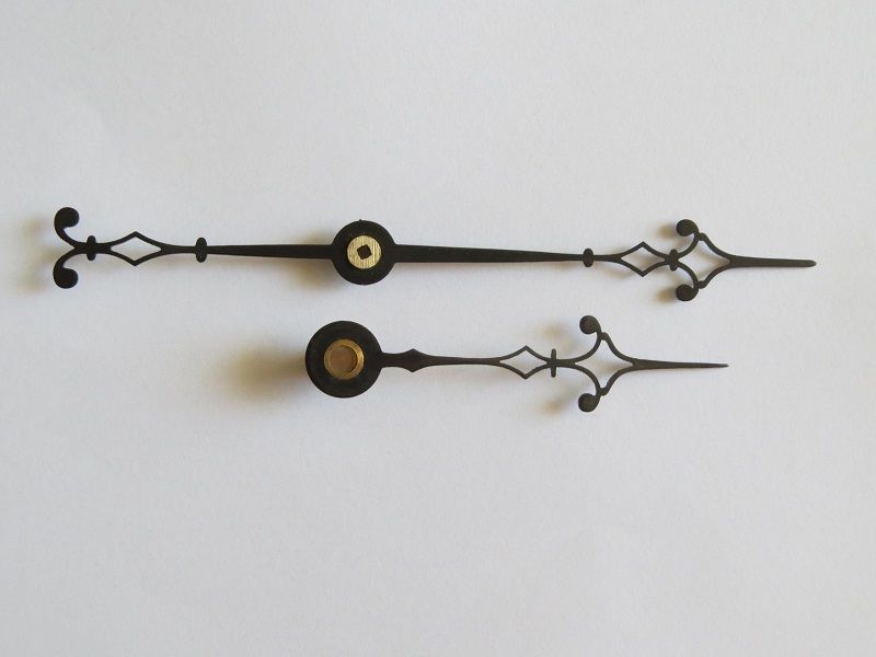

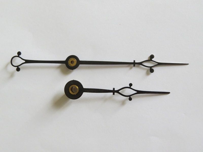

Cтал обладателем довольно старого (№43765) жильника Lenzkirch диаметр циферблата 20 см.
Стрелки похожи на ленцкирховские, но, подозреваю, из разных комплектов. Нашел подобные. А вот какой комплект соответсвует 1858 году, я не знаю. Нет ли у кого фото часов с близким номером?
Стрелки похожи на ленцкирховские, но, подозреваю, из разных комплектов. Нашел подобные. А вот какой комплект соответсвует 1858 году я не знаю. Не ли у кого фото часов с близким номером?

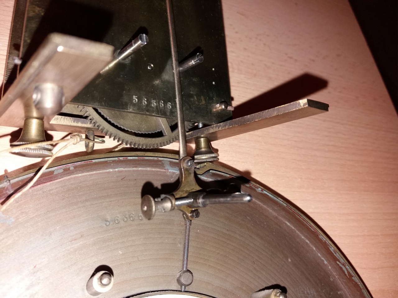

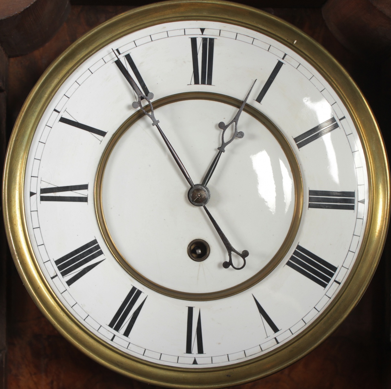

Добрый день.
У моего номера 56366 вот такие стрелки.
С уважением Юрий.

C сайта Эверетта номер 44300 тоже с "баклажанами":
http://antique-clock.com/about%20unsigned.htm
Второй тип стрелок, кажется, более специфичен для номеров более 80000.

Да, Олег прав, имею двое часов и один механизм со стрелками второго типа и номерами за 100000
