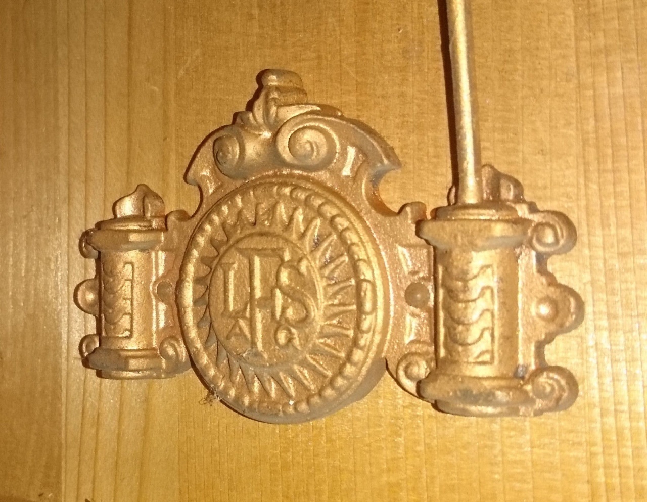

Кстати, по этим часам. Продавец пишет:
Часы старинные наполные Lorenz Furtwängler Söhne LFS начало XX века
Это не так. Во-первых, они из каталога 1929 года. Во-вторых, основание гонга у них позднее, вот такое:
А в начале века были такие, с буковками AG:
Название: 005 294 gong AG.jpg
Николай (Feather)

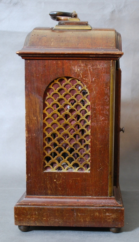

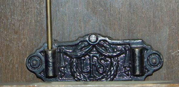

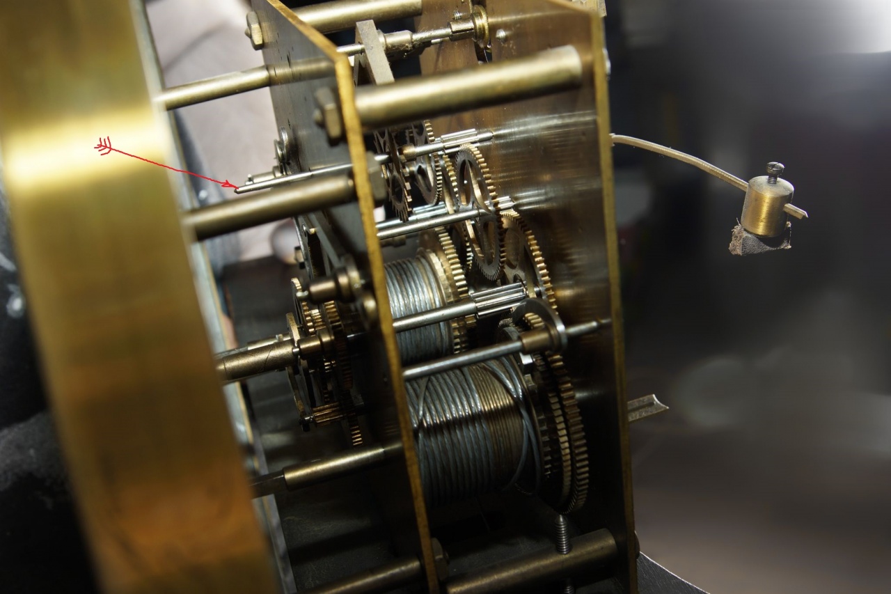

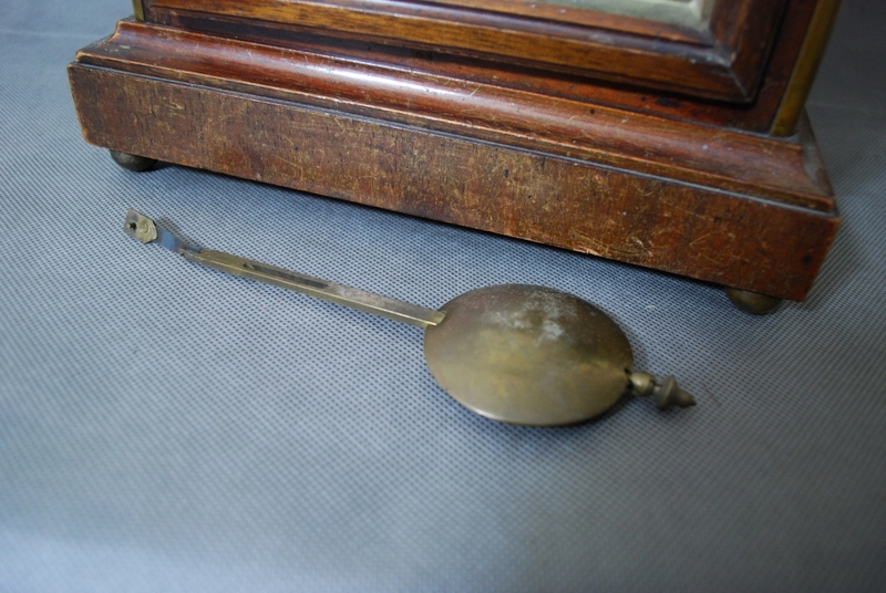

Очень интересные каминники от LFS. А интересны они номером механизма. Не часто встречаются часы с первым номером.
