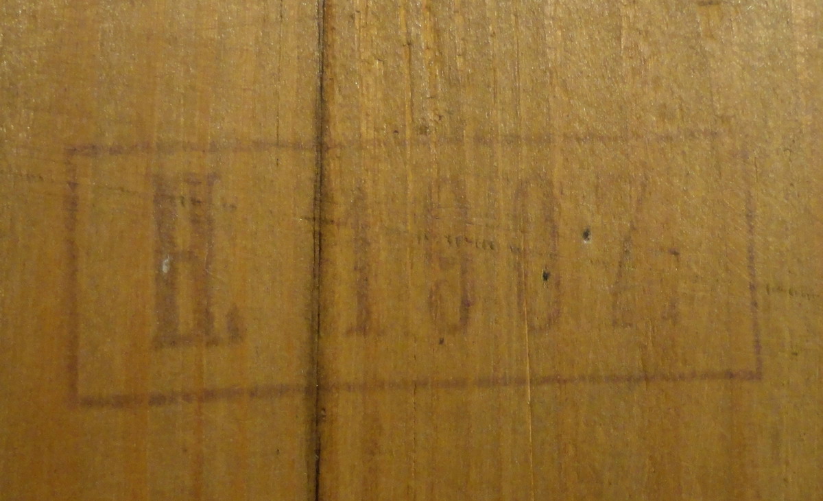

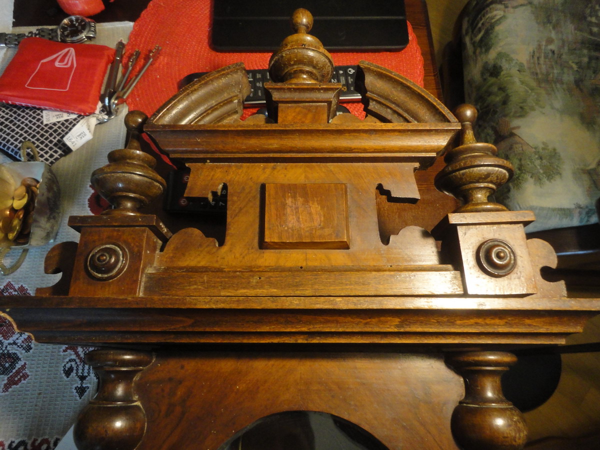

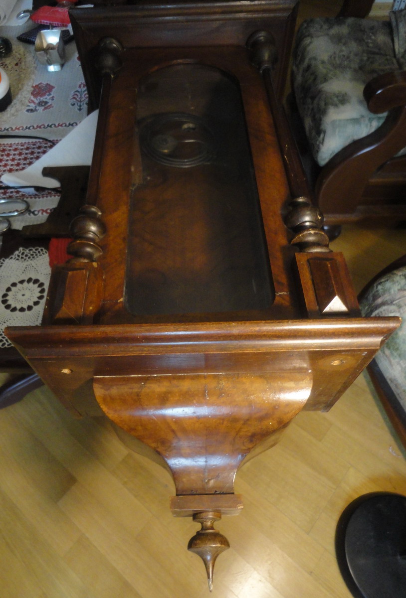

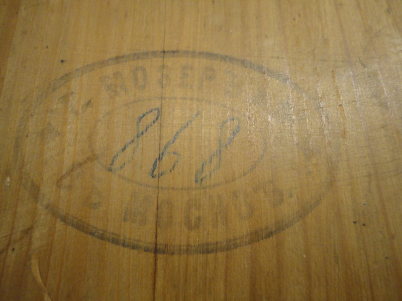

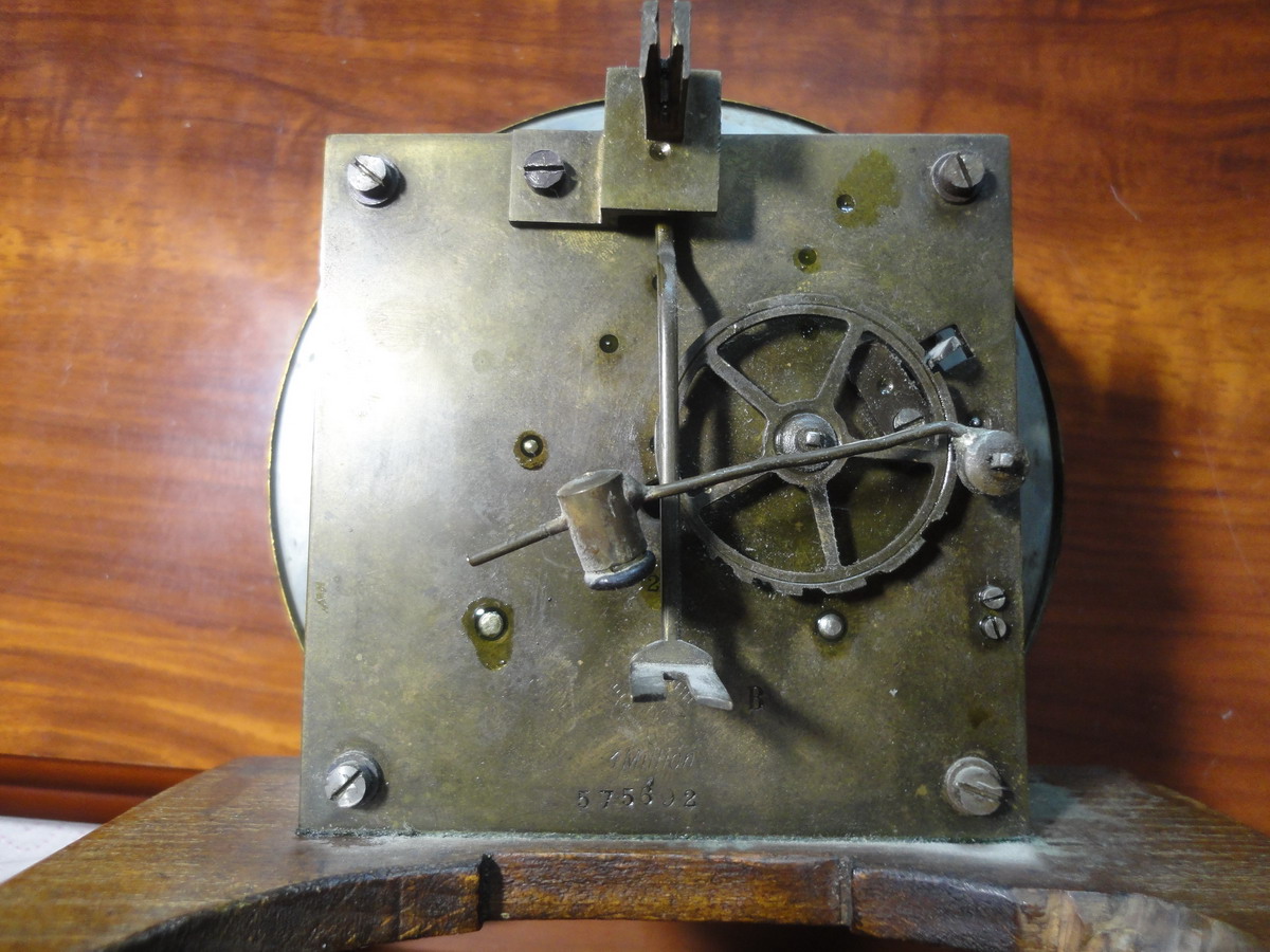

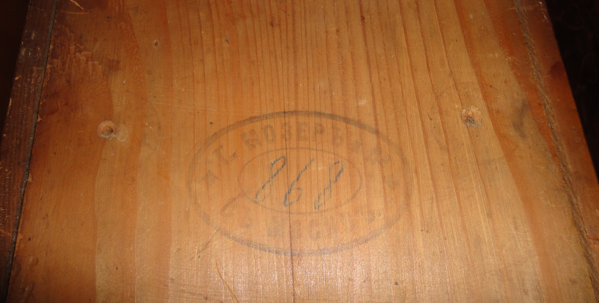

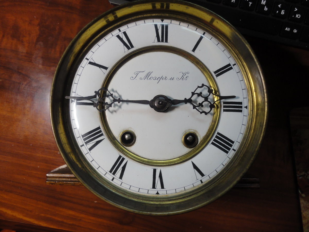

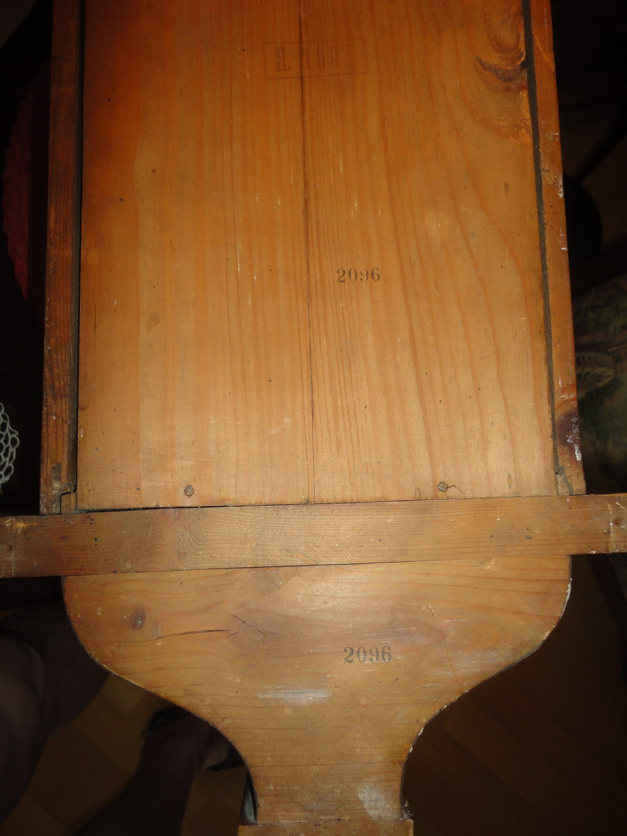

Мозер
Приветствую, коллеги.
Вот подвернулся Мозер в более-менее неубитом состоянии. Что интересно, механизм с номером 1 575 602 по таблице соответствует 1907 году. И на спинке корпуса обнаружился знак Н. 1907. Совпадение?
Там еще один номер 2096 дважды повторяется, но это, наверное, каталожный..

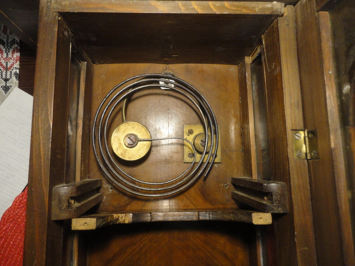

Интересно, что какой-то затейник просверлил в задней стенке два отверстия и через них крепил полочку с механизмом. Полочку с обратной стороны приложил к фотке с гонгом - видны эти отверстия.

Часто такое крепление шурупчиками было, наверное штатное.
Полка иногда неплотно вставляется и может вылететь при открытой дверце или при перевозке циферблат о дверцу разобьется.

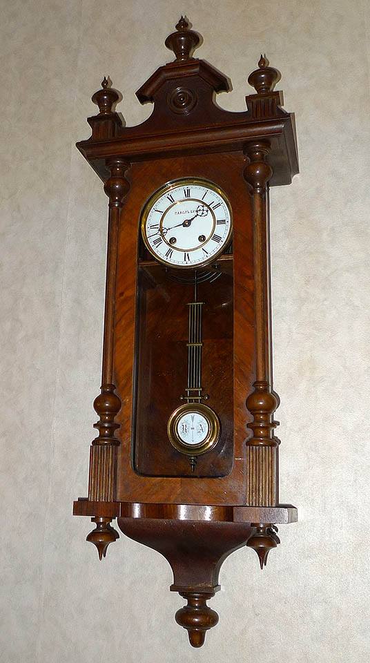

Сообщение от NickFMS Посмотреть сообщение
У меня есть Буре с таким же креплением. И еще, есть подозрение, что шишка на бороде одна из парных нижних, отсутствующих на фото.

У моего Буре как-то так.

Сообщение от yuras4 Посмотреть сообщение
А какой номер механизма Ваших Буре?
Нижняя шишка как-то не очень вписывается, или я не прав?
С уважением,
У меня на аналогичных тоже такие отверстия, самих шурупов нет, наверное транспортировочные все-таки.

Сообщение от Slon_ik Посмотреть сообщение
А ведь раньше нигде не встречал такого, оказывается, сплошь да рядом.
У меня тоже шурупов не было. Но есть вот такие круглые следы вокруг отверстий на задней стенке:
