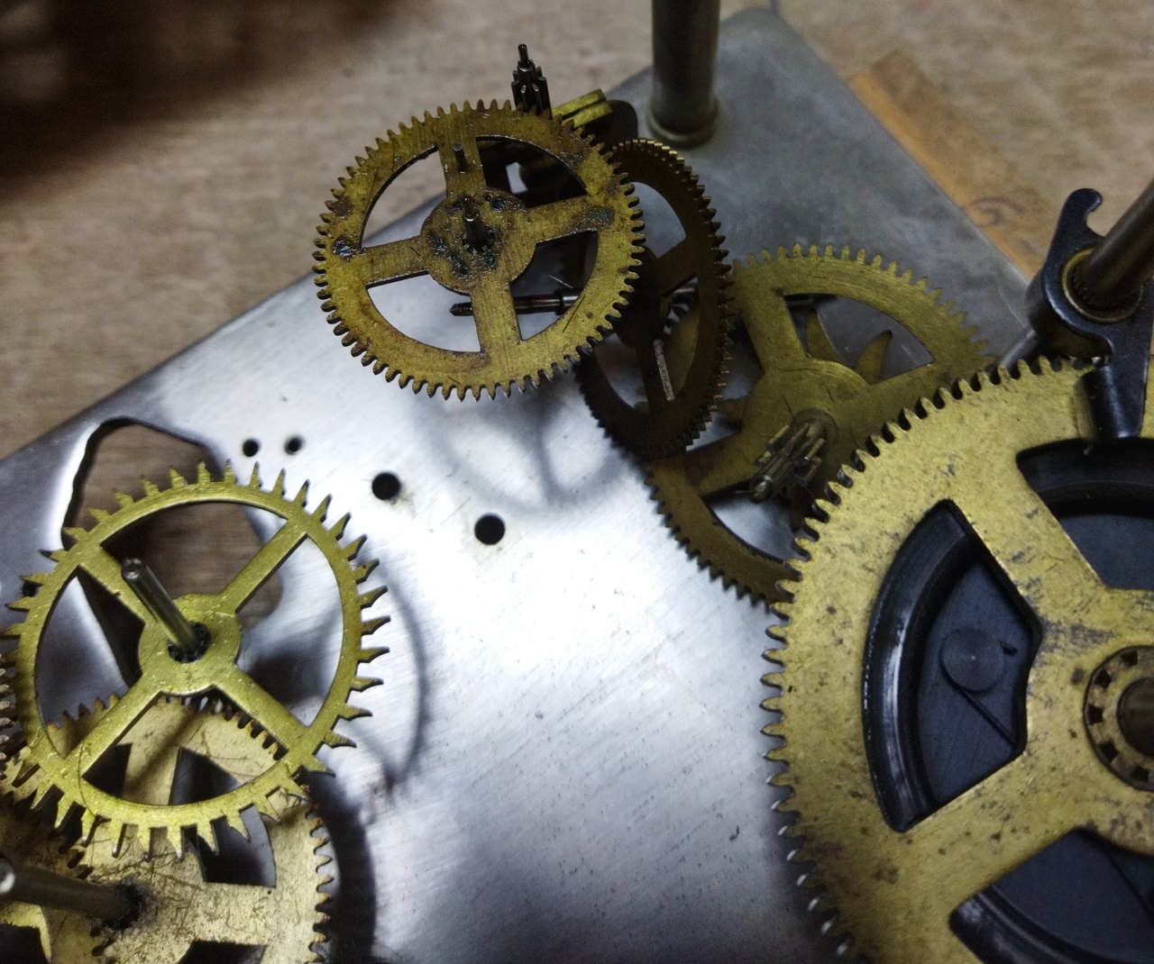

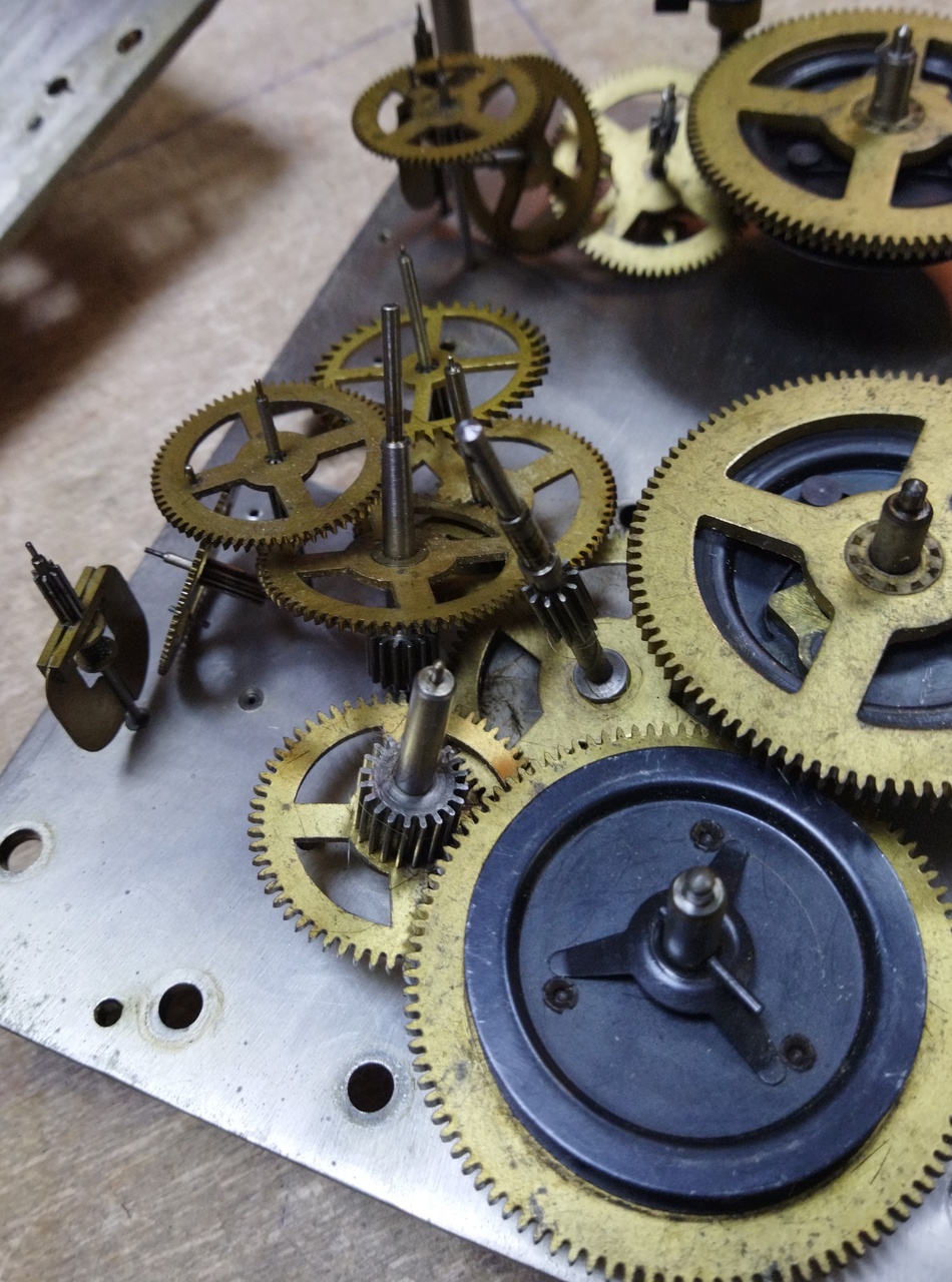

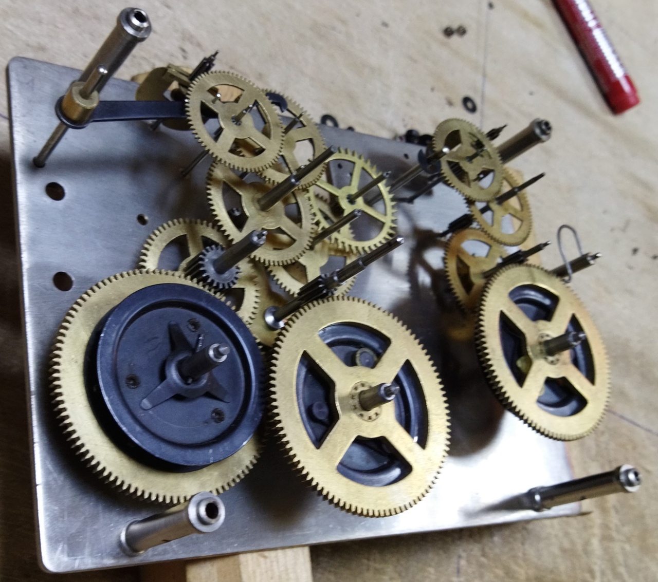

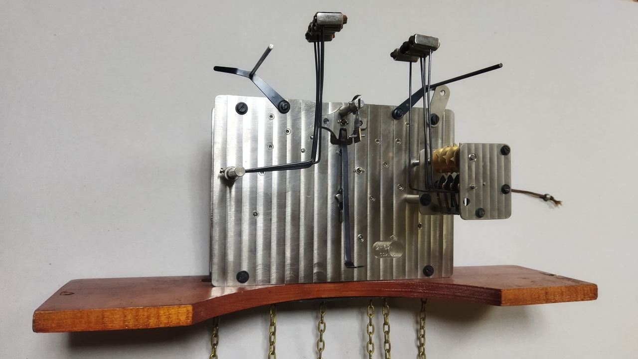

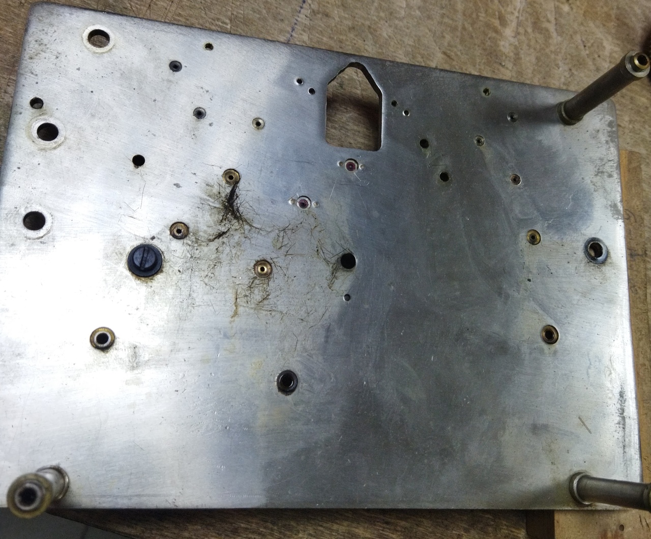

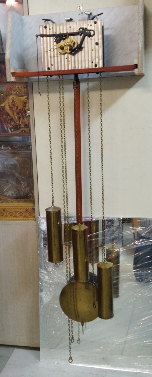

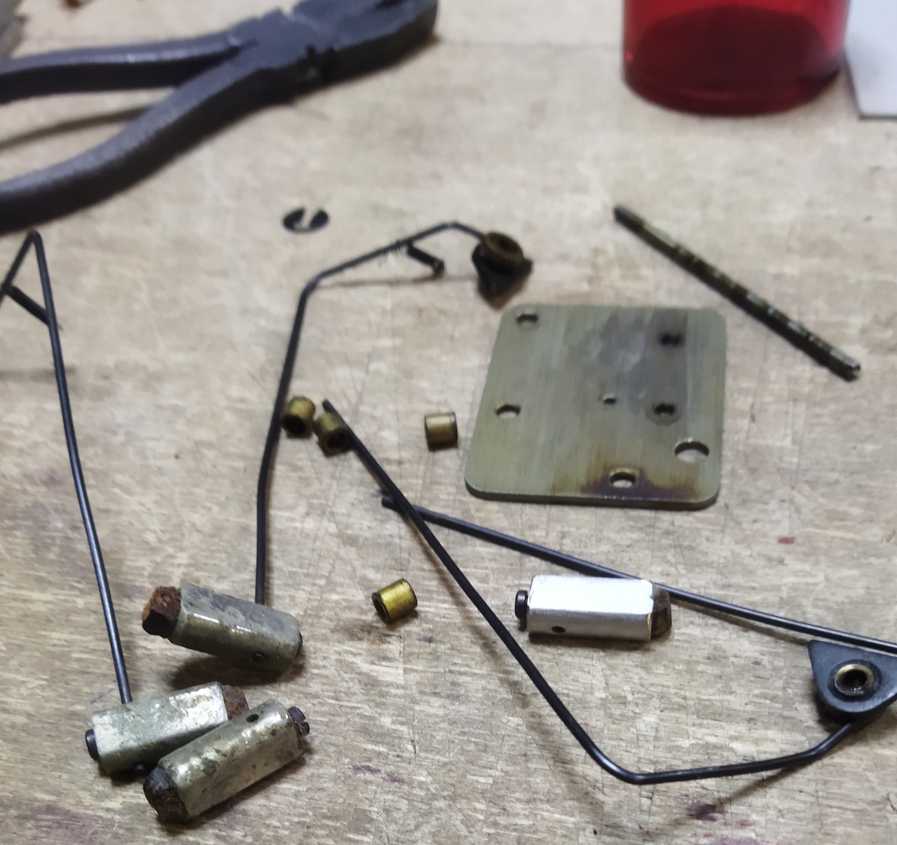

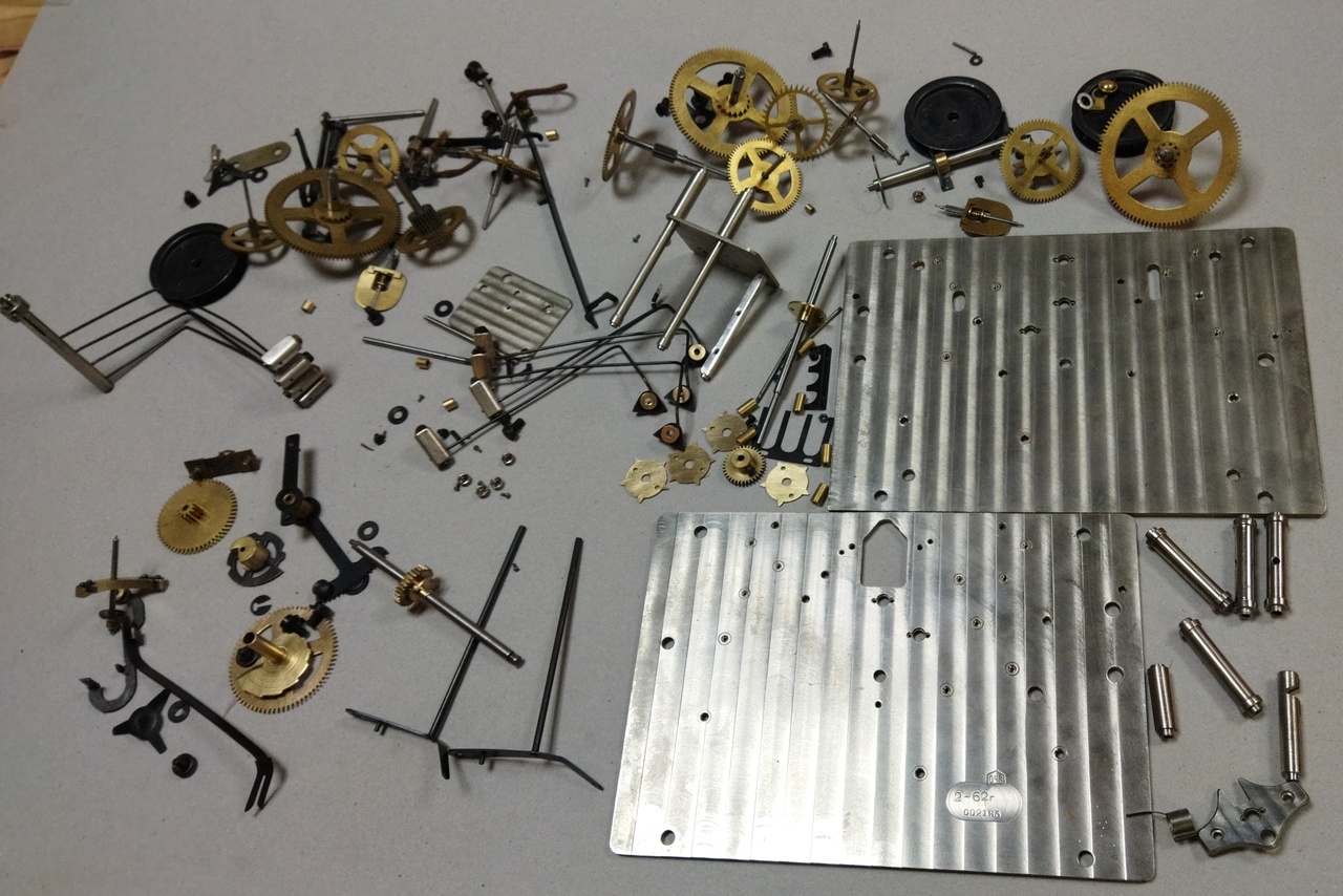

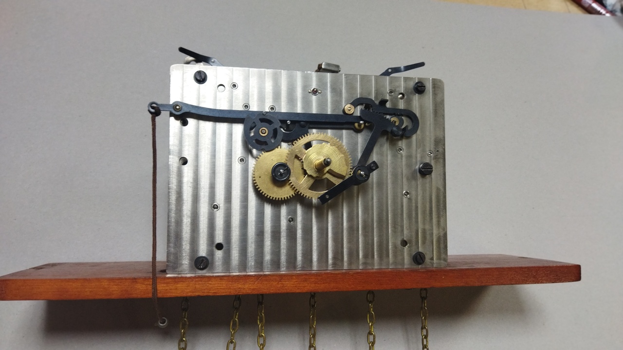

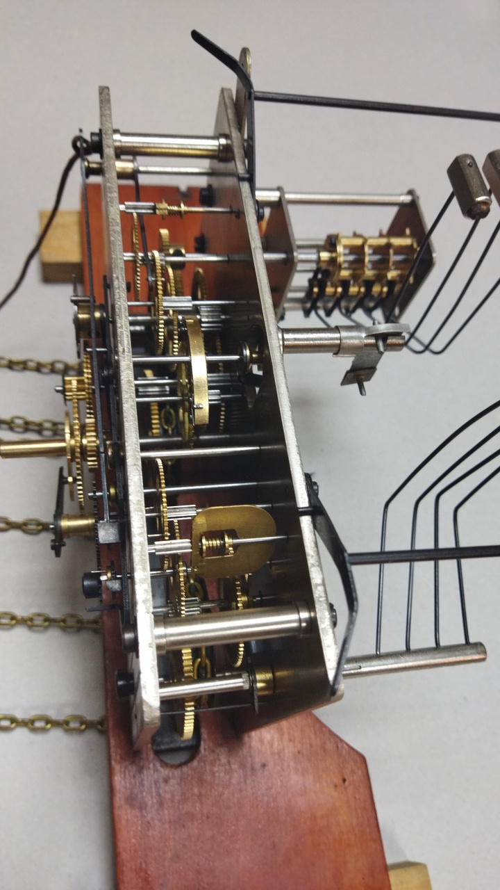

Впервые, вживую увидел механизм напольных ОЧЗ (2 -1962).
Привезли из соседнего областного центра, настораживало то обстоятельство, что с ними не справился местный мастер, и что часы недавно обслужены, но не идут.
Визуальный осмотр у меня вызвал сомнения, загустевшее масло, грязные трибы.
После полной разборки всё это подтвердилось ещё и пучками каких-то волос (наверное кисточкой чистили без разборки механизма).
Разобрал всё до винтика, промыл основательно, отполировал цапфы и отверстия под них, палеты.
Собрал, запустил - идут как танк.
Вообще впечатлён качеством механизма!
Ведь могли же делать!

Саша, переведи стопоры под молотки. Тогда будет можно поднимать молотки, чтобы на выбор отключать четверти или часы.
