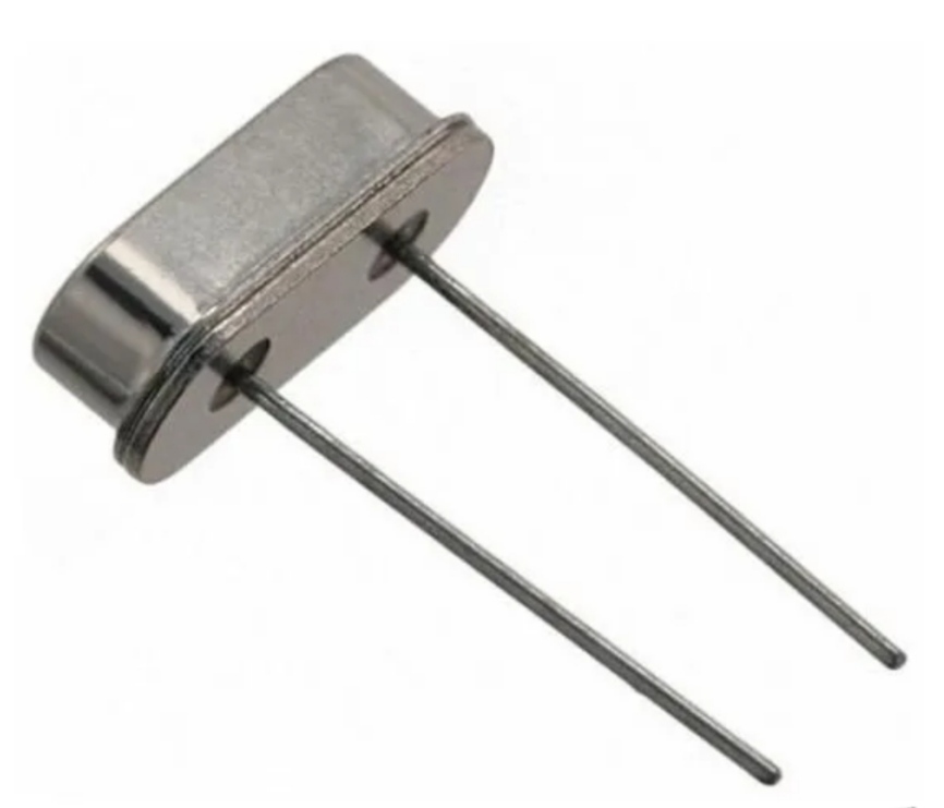

Наверное очередной глупый вопрос. Женские электроники, нужно заменить генератор. Стоит по типу того, что на фото, на корпусе имеется маркировка, не помню её щас точно, т.к. не дома, но вроде бы 08.05. Так вот сам вопрос, какой частоты ставить? Есть ли в таком варианте исполнения в наше время или придется бочонок туда колхозить?

Сейчас уточнил, маркировка 05.82, ошибся...

Это не маркировка, а год и месяц выпуска кварца. Вам нужен часовой кварц с частотой 32.768 кГц. Форма корпуса кварца значения не имеет. У Вас так называемая "лодочка", сейчас такие не выпускаются. Современные кварцы идут в цилиндрических корпусах меньшего размера с радиальными выводами.

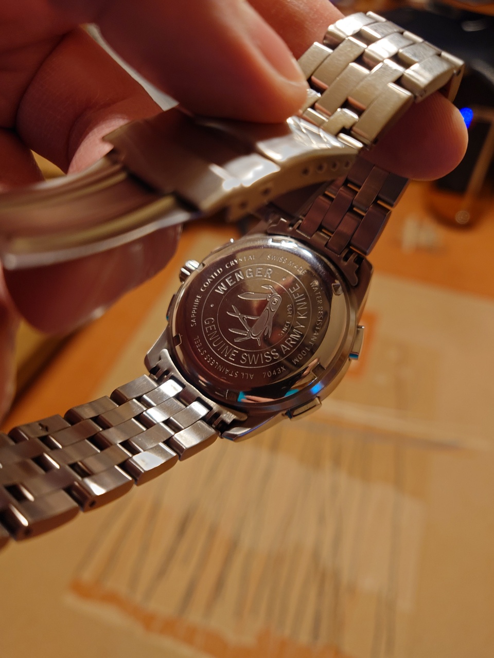

Всем доброе. Имеются часы Wenger LED Nomad 70436 и уже надоело в мастерских отдавать деньги за замену батарейки (раз за год-два из-за того же LED). Подскажите пожалуйста подходящий набор для откручивания задней крышки, дабы быстро и просто заменить батарейку. Ну и плюс устройство для лёгкого разъединения браслета.
Желательно для быстрой покупки в России, но на том же Али тоже подойдёт.
Заранее Всем спасибо.

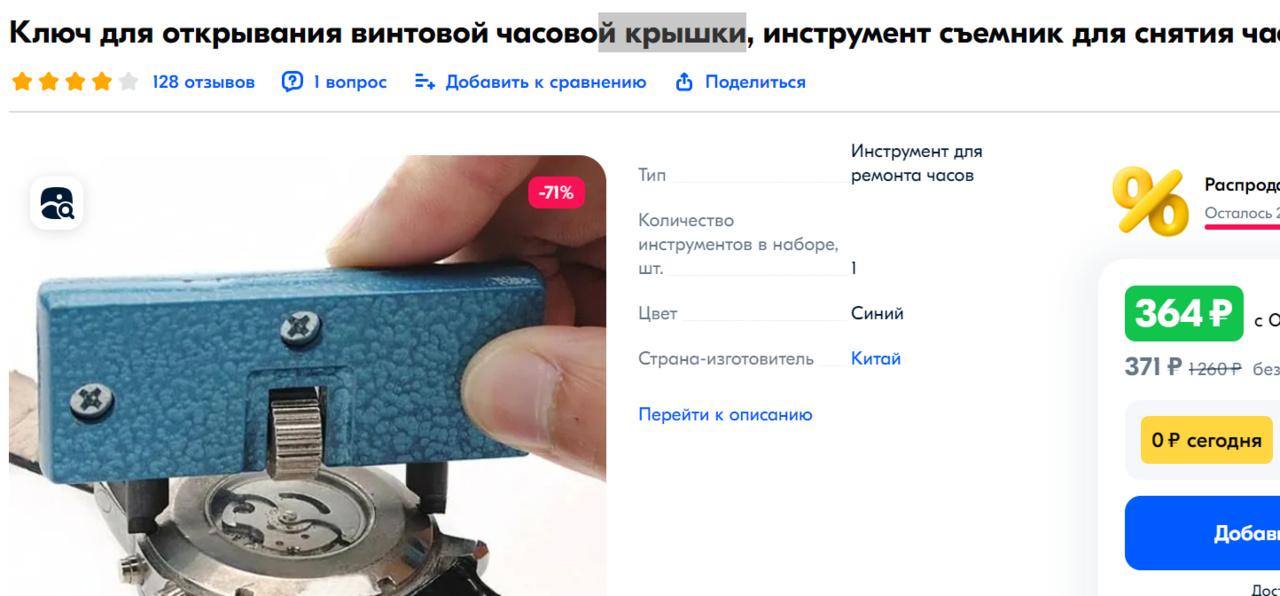

На озоне этого добра как г за баней на любой вкус и цвет. Качественный инструмент вам не нужен по-любому для этих часов.

Я видел, что лучше использовать открывалку с 6-тью(3-мя) точками позиционирования.

Двусторонний скотч и маленький резиновый мячик, можно теннисный ободрать. Так гарантированно не сорвёте ничего и крышку не поцарапаете.
Браслет можно разъединять на застёжке любым подходящим предметом, только чтобы от нажимал на пружину шпильки достаточно глубоко. Например, затупленная игла от одноразового шприца.
Ну и надо запоминать, как была закручена крышка, до какого положения. Посадочное место чистить, резинку смазывать силиконом.

Спасибо за совет, но мне бы что-нибудь более конкретное для данной крышки.
