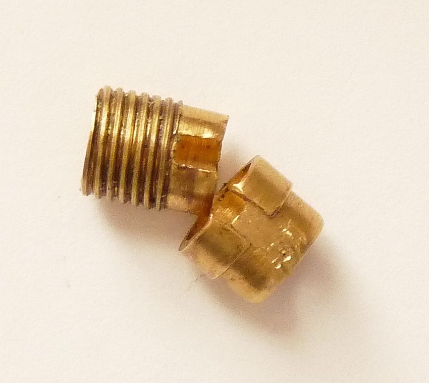

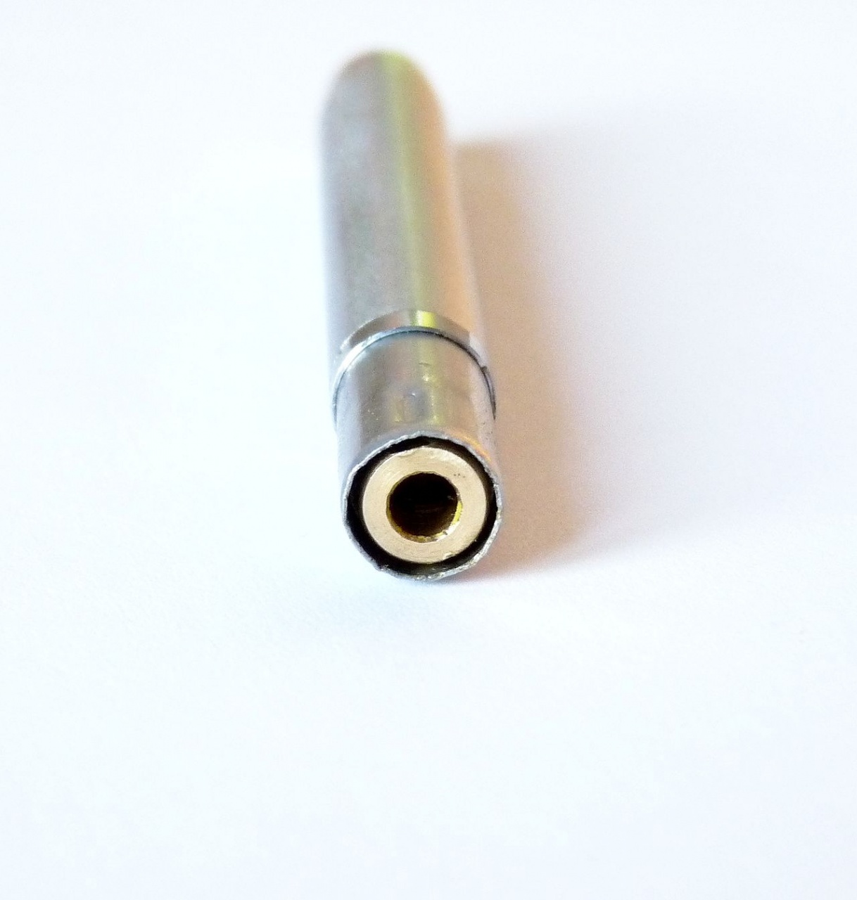

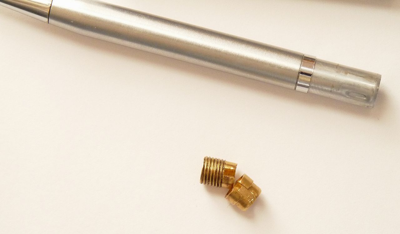

Несколько слов о правильном пользовании ручкой. Особенно если силушку девать некуда, здоровье пышет, кулаки чешутся и боевая подготовка на отлично. Слабое место этой ручки - поворотный механизм, а именно латунная гильза внутри. У неё имеется тонкий перешеек. Ну дык вот, сидю я как-то, мечтаю, и ручку, значит, кручу. То задвину стержень, то выверну его обратно. Вобщем, полёт нормальный. И так получилось, что усилие не расчитал, да и не заметил, что стержень уже выдвинул. И, значит, выдвигаю его дальше по инерции. Так и скрутил эту гильзу в самой тонкой её части на две запчасти.
Поэтому как докрутили до нЕльзя, дальше не вращать!!!!!
Пришлось аккуратно разогнуть завальцованную часть сверху и высыпать из ручки отломанную часть гильзы и выкрутить её вторую часть. Обе части спаял. Дальше она вставляется обратно так, чтобы пазы были под продавленными направляющими и вращая ту часть ручки которой двигаем стержень, закручиваем гильзу обратно. Разогнутую вальцовку после сборки я обратно не загибал. Ручка и так работает корректно.

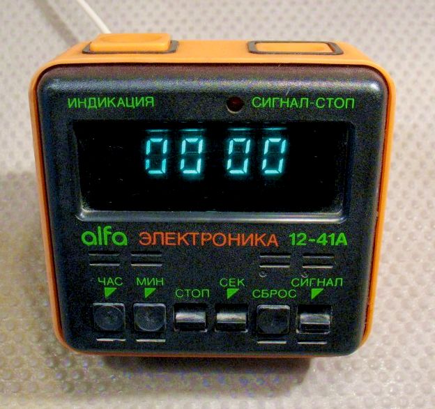

Часы на базе ИМС КА1035ХЛ1, КА1016ХЛ1, КР1016ВИ1, КР145ИК190, КР145ИК1911. Дополнено схемой Электроника 12-41А и статьёй по их разборке/ремонту
А тут ну совсем ликбез по пайке и пальникам http://licrym.org/index.php/%D0%9F%D...B9%D0%BA%D0%B0
