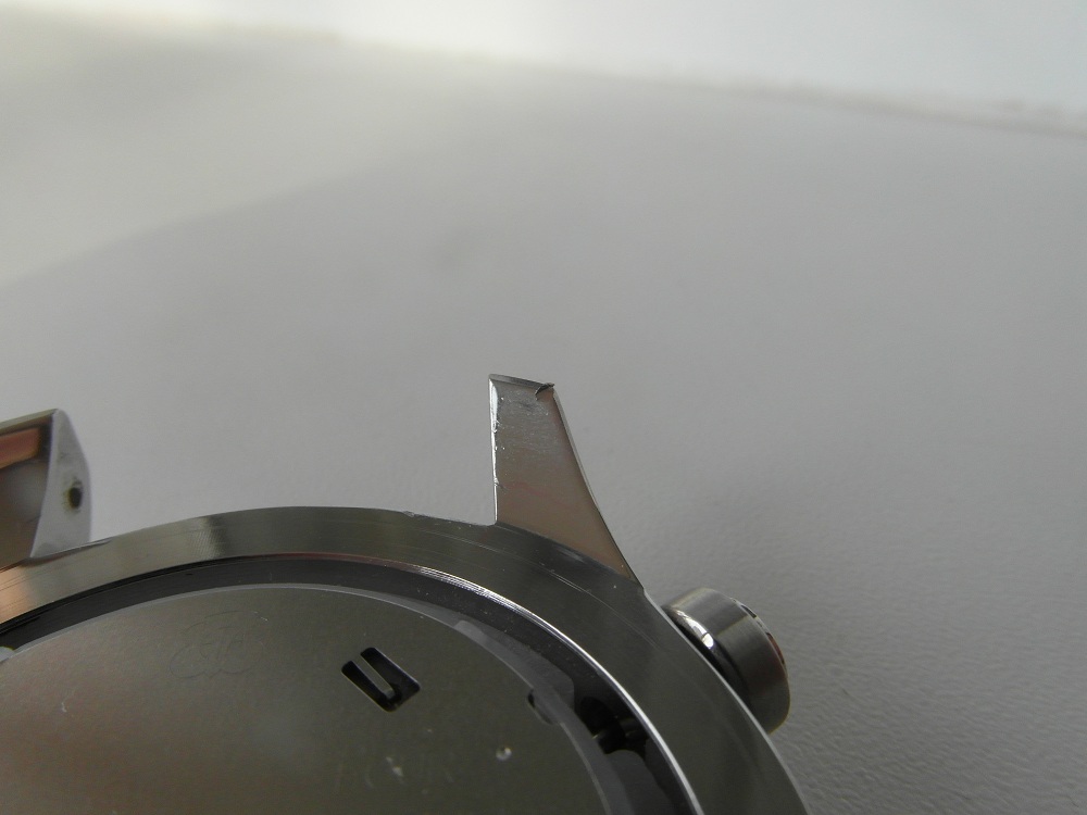

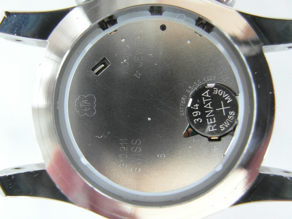

Как я и писал в топике, одной из целей моего "исследования" была проверка теории об официальных фабриках в Китае, ночной смене и выносе продукции мимо проходной. Однако детальное сравнение выявило различия в геометрии корпусов (об этом тоже есть в теме), и я (не смотря на скудность статистики) эту теорию для себя отверг.
PS
Кстати, вчера вечером любопытство взяло верх над всеми иными доводами, и я вскрыл китайца ножом для томатов! Внутри - ЕТА. До фотографий дело не дошло - было уже поздно, но сегодня постараюсь сделать крупные планы.
PPS
Если у кого есть изображения вскрытого V8, прошу поделиться для сравнения.

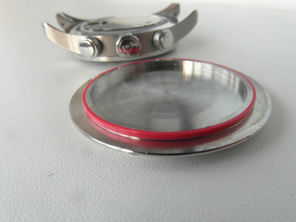

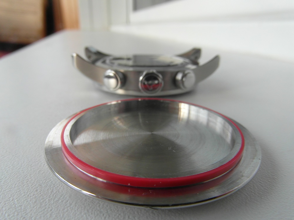

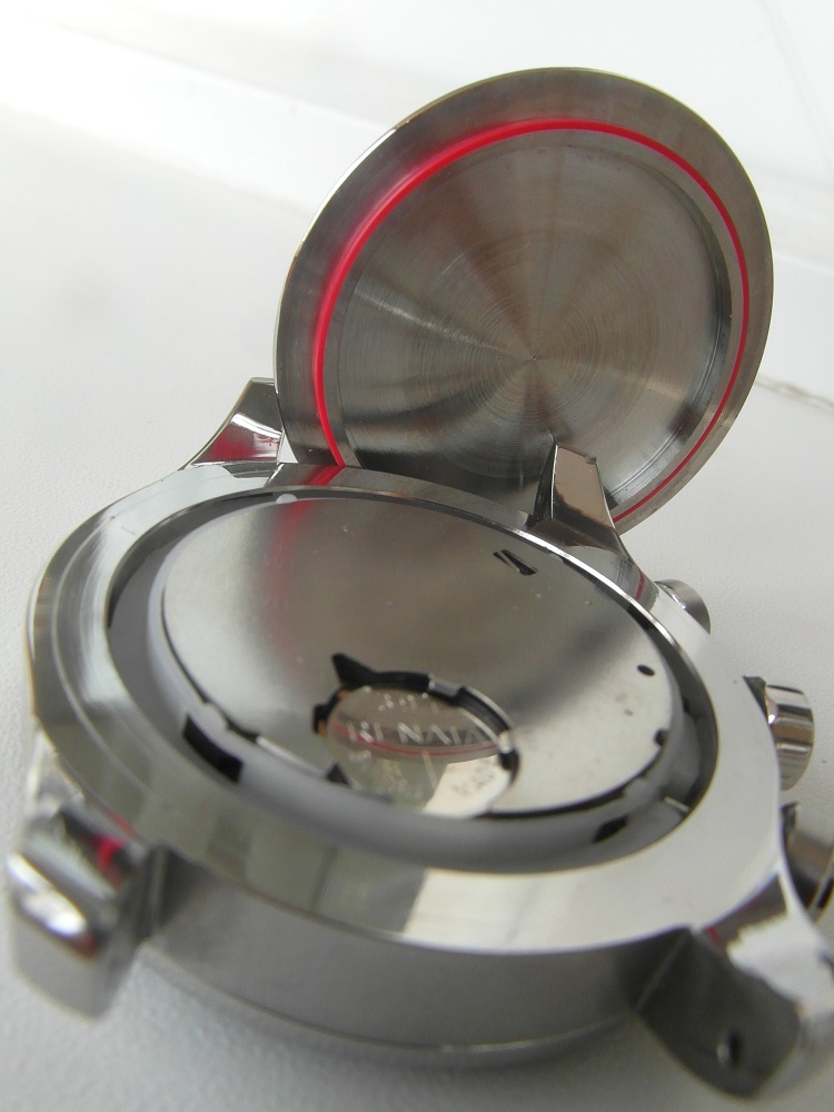

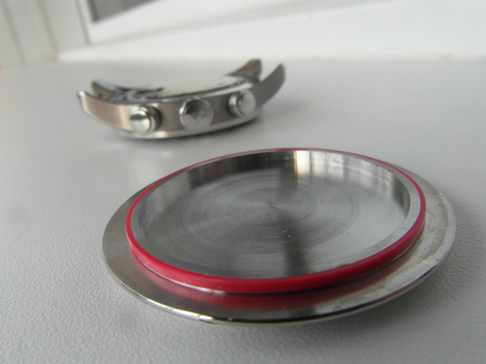

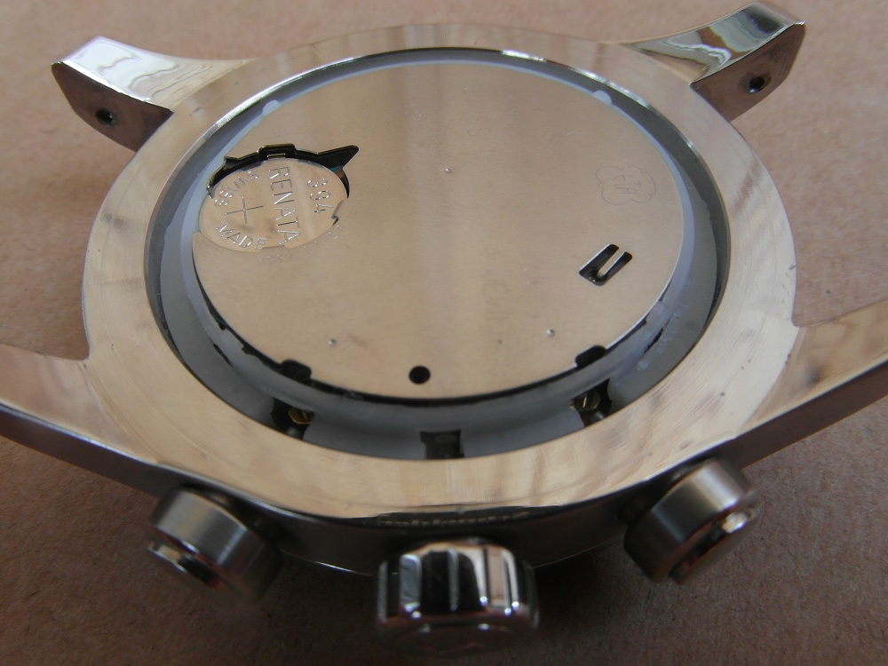

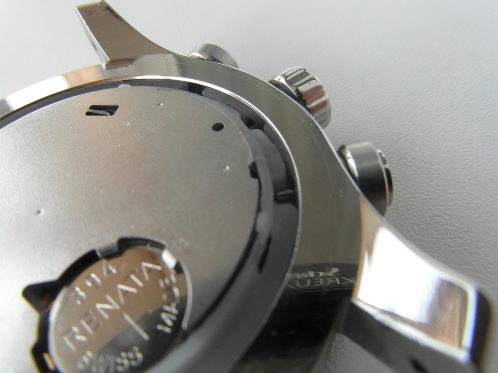

Вот так выглядит китайская подделка изнутри. Всё чистенько, следов влаги е обнаружено... как и к.л. опознавательных знаков на внутренней стороне задней крышки. Красное кольцо - пластиковое. Это единственное, что удерживает заднюю крышку и обеспечивает водозащиту. Так и должно быть? Когда снимал крышку, поставил на ухе ножом зазубрину. Кто подскажет, как менять батарейку? Просто выковыривать её или что-то где-то отжать-поджать? Заранее благодарен.

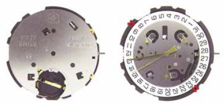

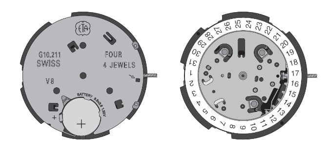

Господа! В теме ув. Sanctum нашёл изображение G10.211 Там как-то побольше всяких дырок в металлическом кожухе. Кто знает, это допускается - не сверлить лишнего, если это не надь? Или китайцы освоили выпуск своих Г10?
Упс! Лимит не сегодня исчерпан.
Lucian, спасибо, что заглянули. А не подскажете, вот такая схема крепления задней крышки часов с помощью пластикового кольца - это нормальная практика или китайское ноу хау? И нужен ли тут силикон? И где его брать?
  #80
Старый 26.07.2012, 14:10
Аватар для Lucian
Lucian Lucian вне форума
Регистрация: 22.10.2010
Адрес: ☯
Сообщений: 6,206
Сказал(а) спасибо: 1,053
Gameboy,
там, где больше дырок - это просто более старый вариант механизма и, соответственно, оформления верхней пластины. А еще есть swiss parts версия - там тоже дырок больше. На всех современных моделях - все в точности так же, как и на ваших фото.
